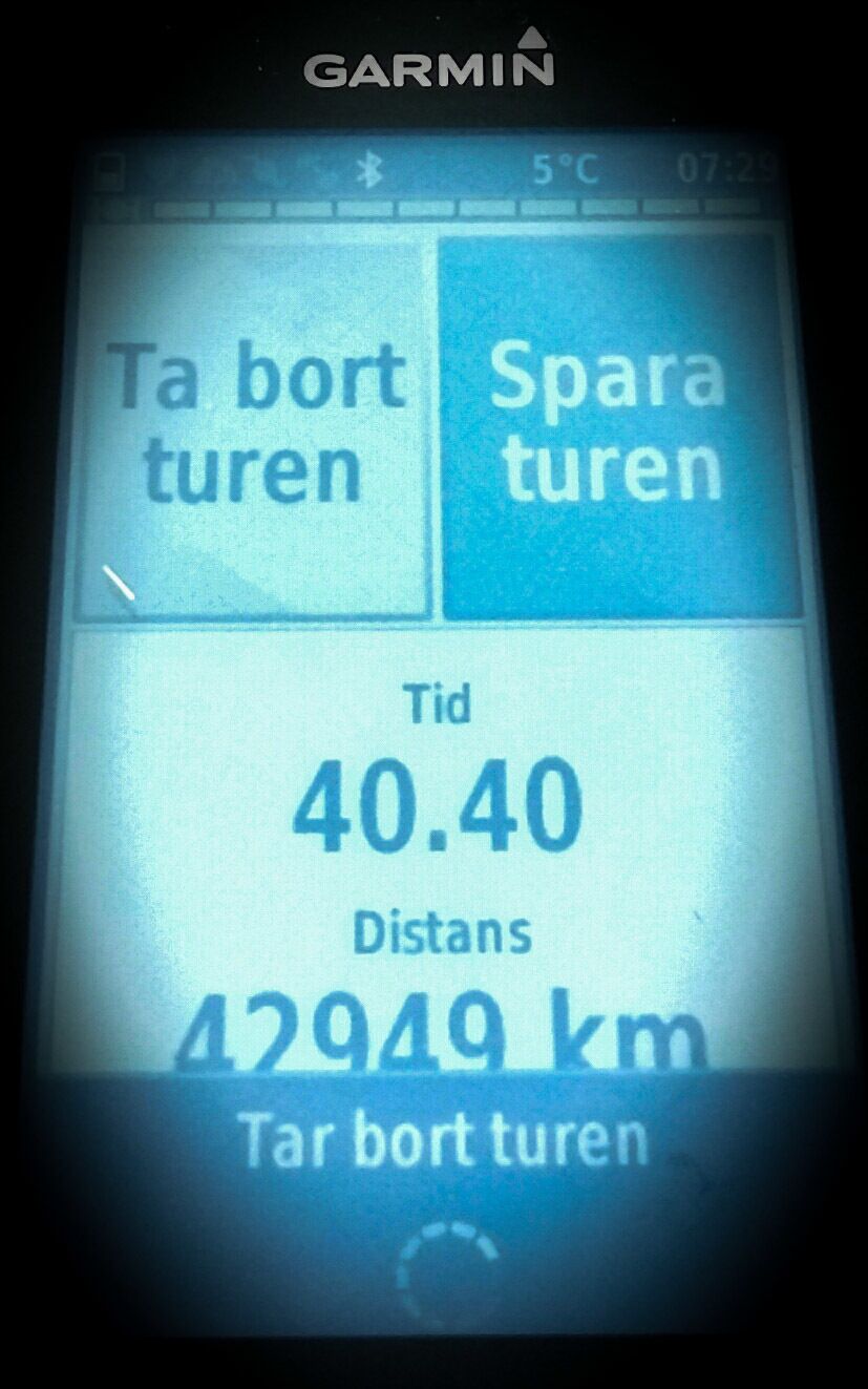

Garmin 1000: inköpt förra veckan. Känns helt okej men har två frågor till garminrävar.
1 tycker att pekskärmen är lite instabil:ibland reagerar den inte på duttning. Känns detta igen?
2 imorse på väg till jobbet låste den sig och ville inte logga turen. Skulle stänga av och fick frågan om jag ville ta bort turen (som nu hade blivit mer än ett varv runt jorden...). Jag svarade ja och sen var den helt låst....
Tog bort denna tur via datorn. Vanligt fenomen?

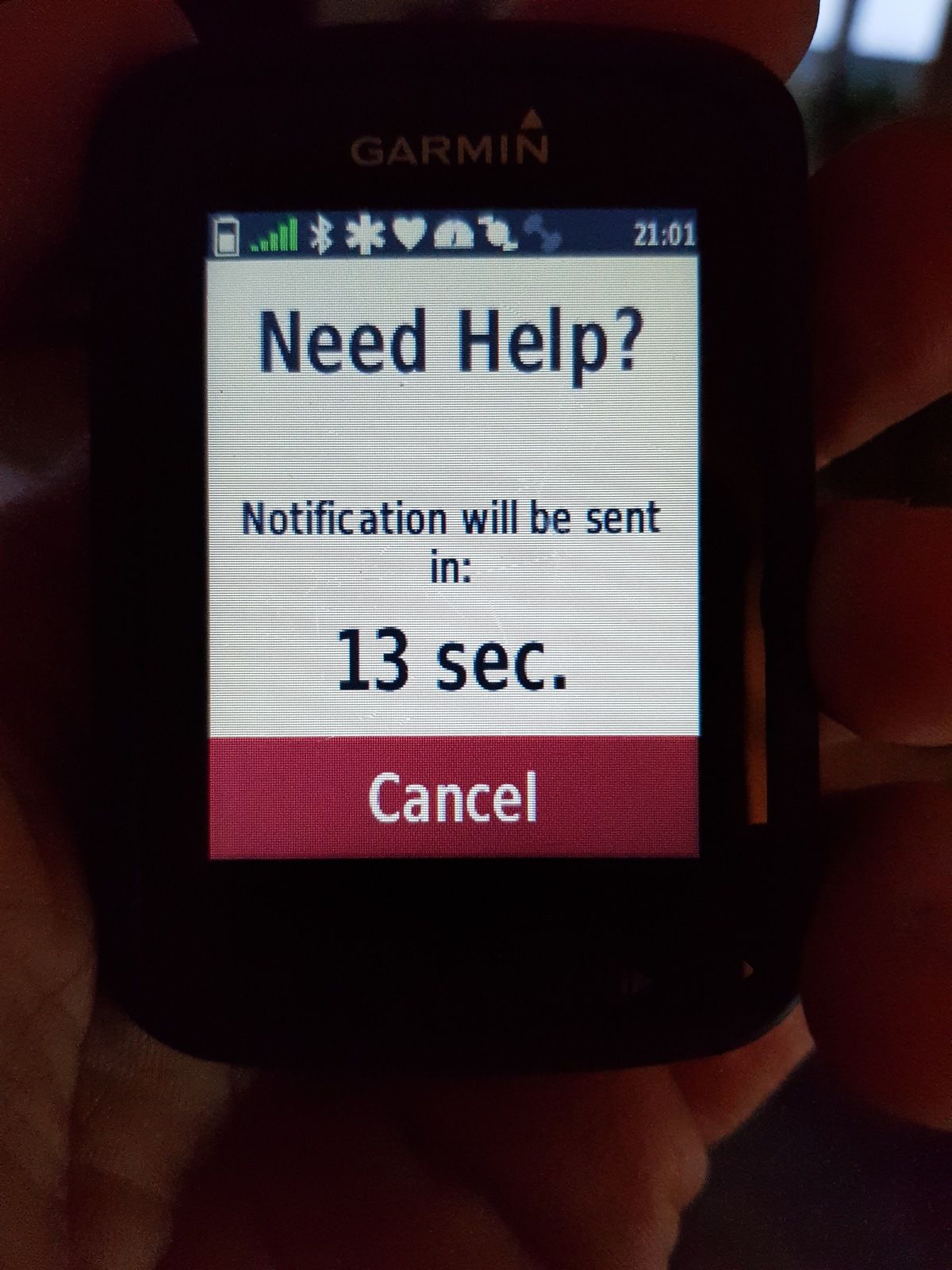

Jag lyckades utlösa krasch-detektorm i min 820 igår för första gången... och det under en riktig krasch dessutom! COOLT!! Det var bara lite svårt att fatta hur jag skulle avbryta den på de 30 sekunderna som jag hade på mig medan jag var lite snurrig i huvudet.

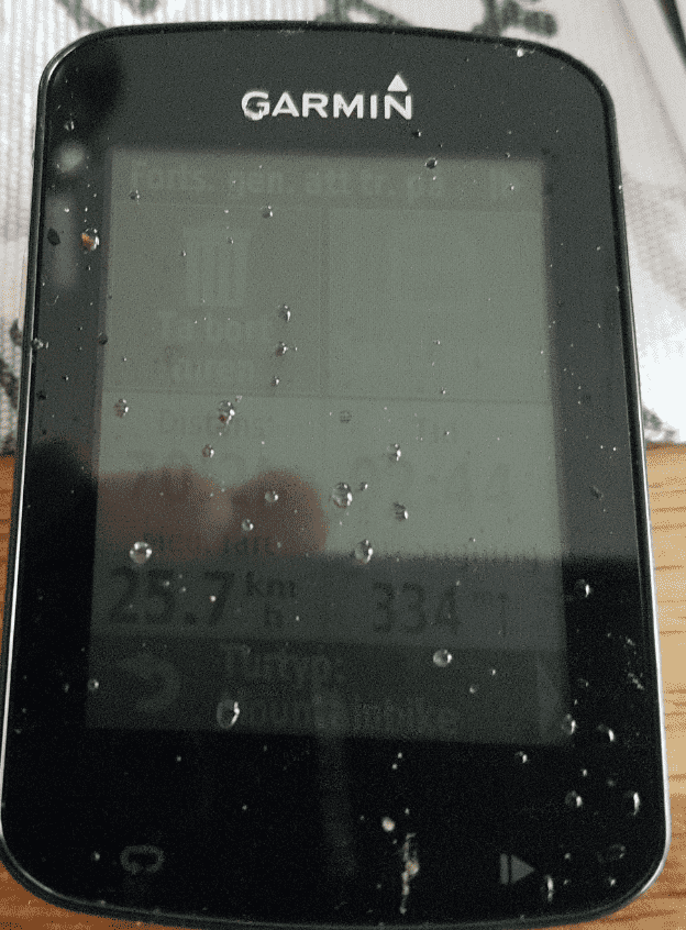

Någon som reklamerat sin 820 pga den i mina ögon extremt värdelösa touchskärmen? Eller är det nåt fel på min? Man ska ha tur om den reagerar. Störst problem är det när man sveper mellan skärmarna. Otroligt trög och känns som man måste träffa precis rätt för att den ska reagera .
