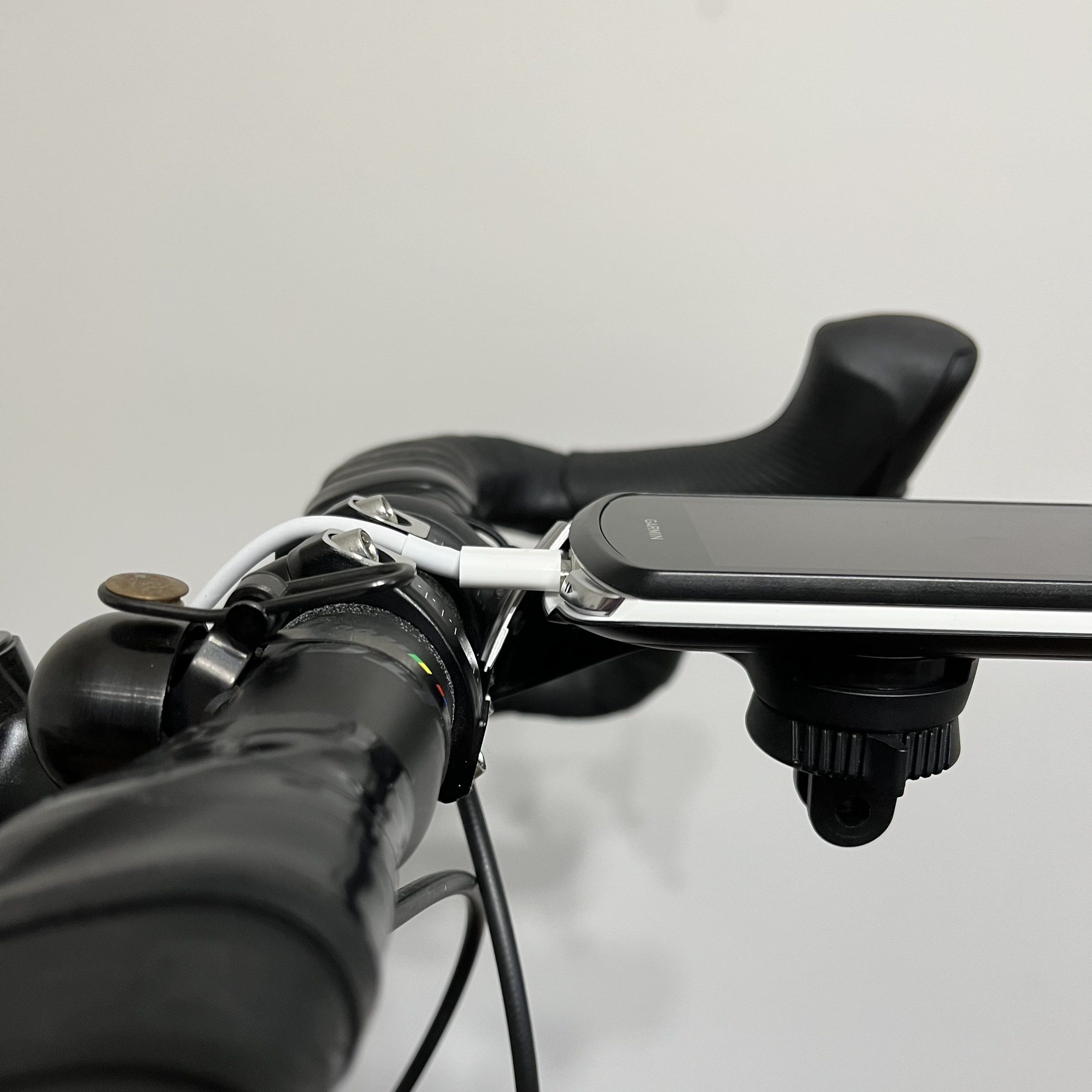

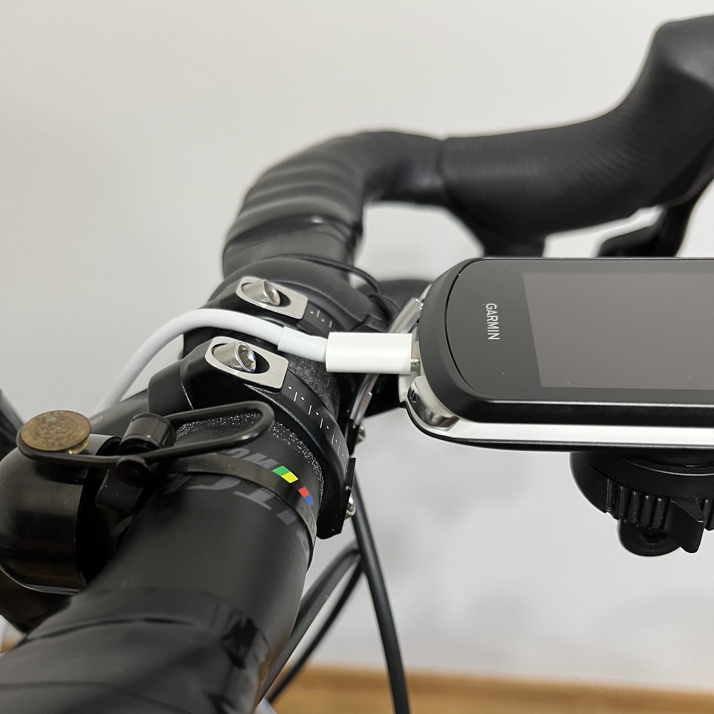

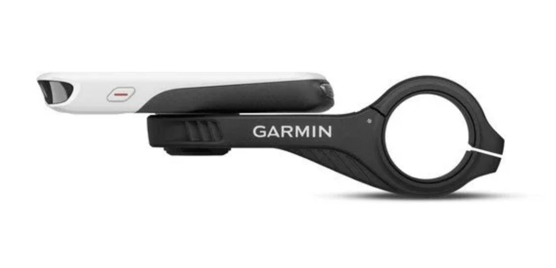

Använd Garmins egen outfront fäste som följde med din 1040 och sätt deras Gopro adapter på undersidan i batterifästet.
119 kr kostar det. En annan billigare lösning hittar du nog inte.

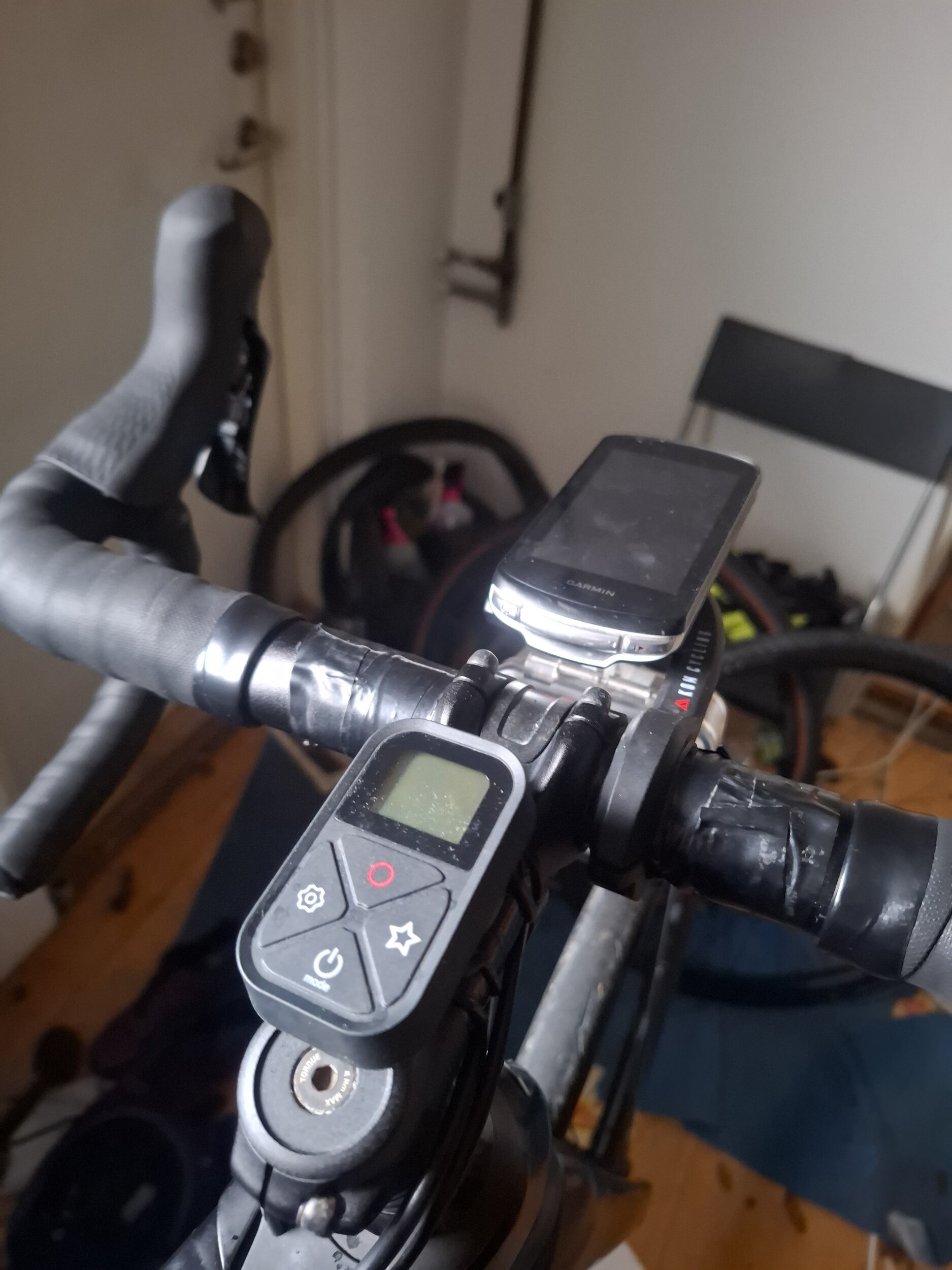

Hade så här under Sverigetempot. På natten, ersatte jag kameran med lampa. Fjärrkontrollen ersätts exempelvis med mobil vid behov. Har satt ett fäste på höljet för mobilen. Under Sverigetempot i år behövdes det vattentäta höljet, annars har jag ett mer öppet hölje där jag kan plugga in kabel från PowerBank och på så sätt driva kameran.

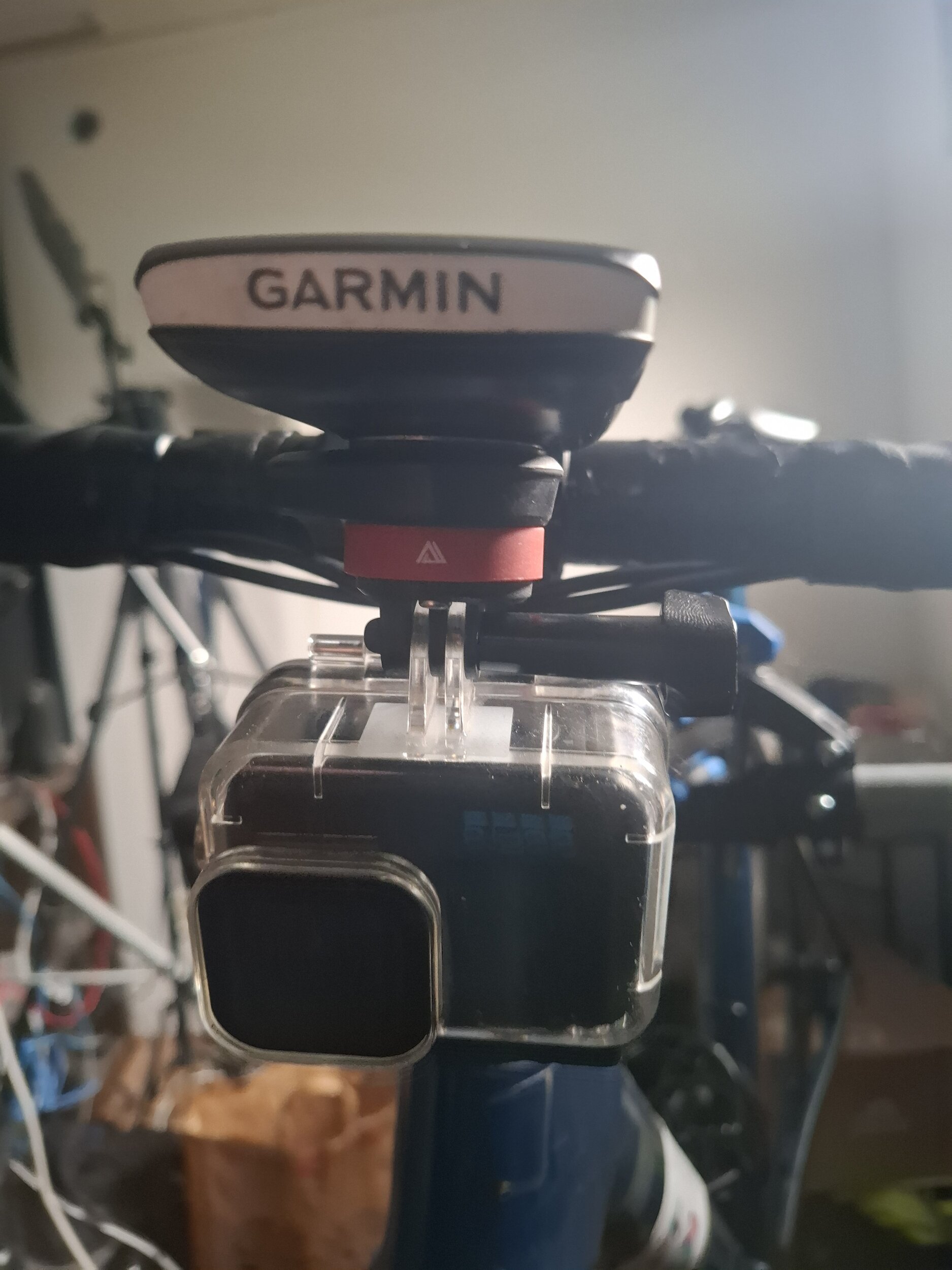

Jag kör en:
K-Edge Garmin MAX XL Combo Mount - 31.8mm​
Kört med kamera under och det fungerar fint. Det blir ju inte lika fränt som när man kör chesty dock. Sen köpte jag en magicshine evo-1700 lampa och då fick man med ett out front med garminfäste och gopro-fäste, så nu har jag två.

Jag kör en:

Efter en avbruten hållare under färd har jag bytt alla till K-edge. Känns tryggt.
