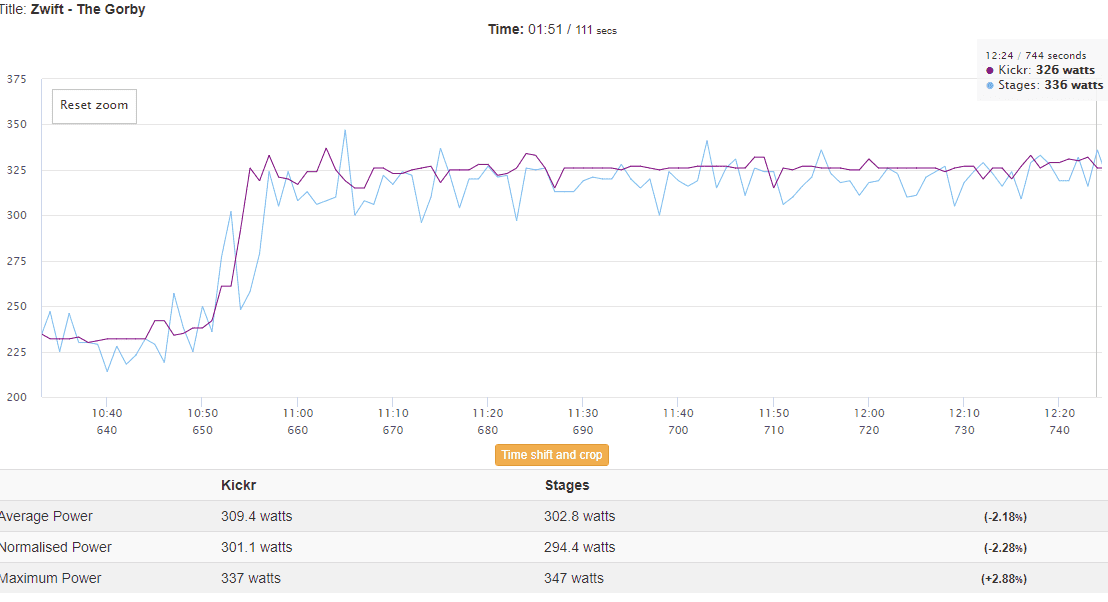

Efter att ha slagit av smoothing i Wahoo-appen tycks det stämma bra överens. Möjligen att det är vevpartiet som skulle ligga över eftersom det "ligger före".
Garmin Rally wattmätare
du ser ut att ha ett timing-fel, jag har för mig att det går att justera i jämförelsen så att kurvorna hamnar mer ovanpå varandra om du använder time shift.
