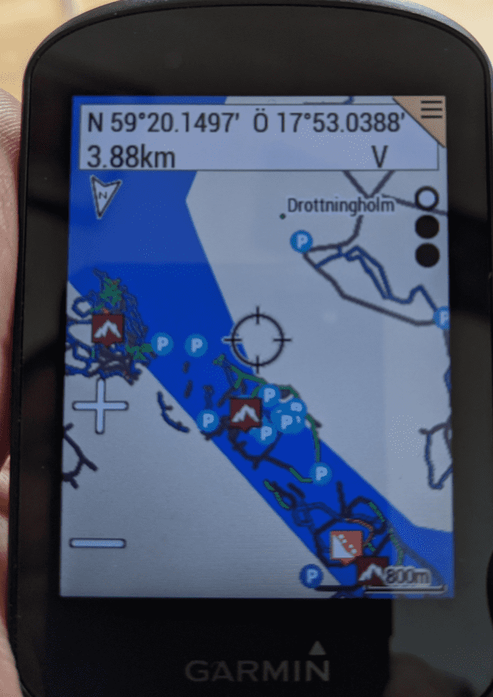

Har ett lite lustigt problem, efter att igår ha kopplat in min Edge 530 med usb i min laptop och uppdaterat enligt de förslag jag fick i Garmin Express så har trailforks-stigar hamnat lite off på kartan, här syns det tydligt då stigarna hamnar i vattnet:

Edit: det ser ut som det är bakgrundskartan som hamnat fel, gps-positionen som står på skärmen ser ut att vara på rätt plats i förhållande till stigarna.
Edit 2: gjorde en ominstallation av kartorna i Garmin Express så verkar det ha löst sig.
