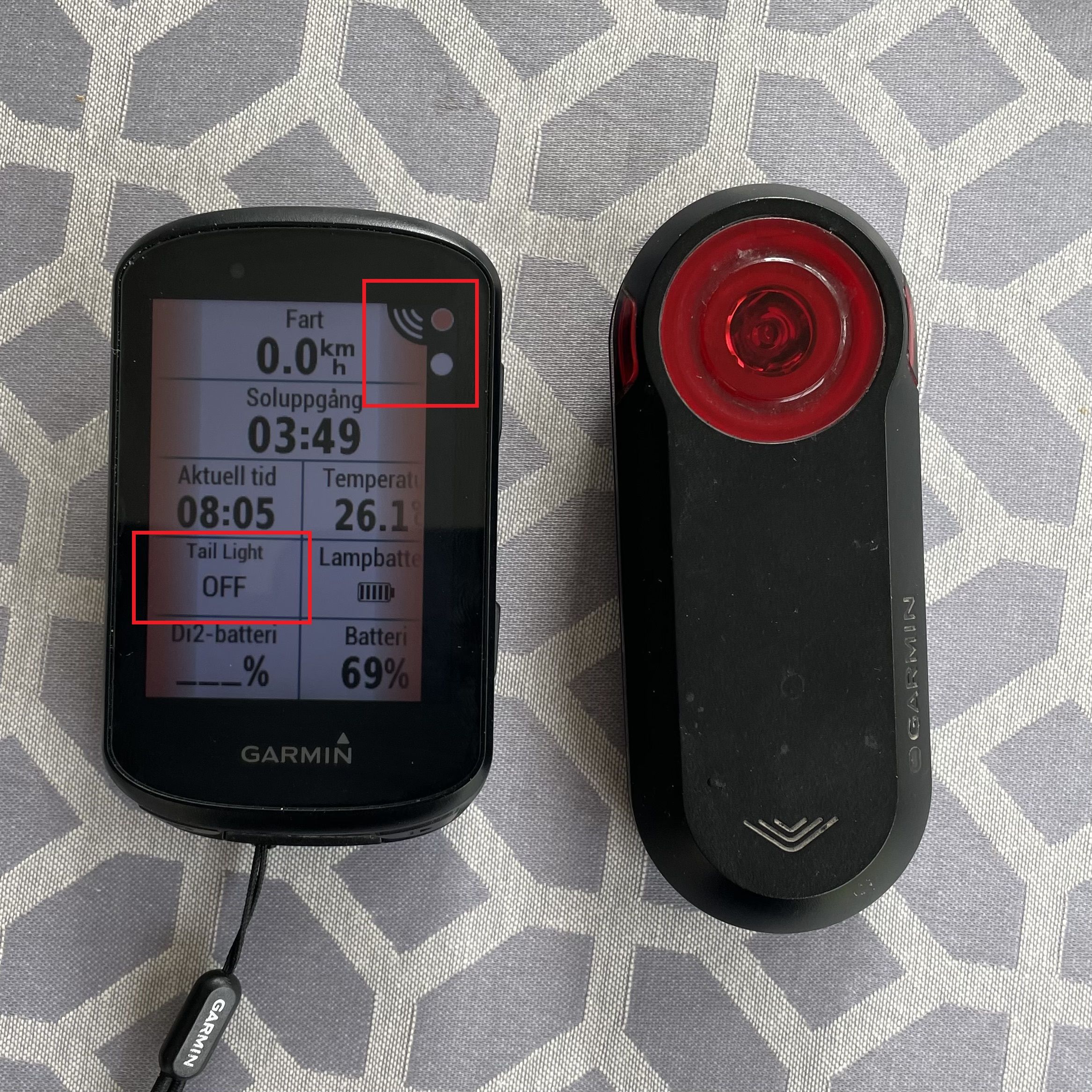

Jag har testat lite med min RTL515 nu:
  • Kopplad mot Varia-appen i min iPhone så går det inte att slå av lampan (tryck av lampan med ett snabbt klick, kontrollen fortsätter blinka blå) och fortfarande använda radarn, den visas då som frånkopplad i appen
  • Kopplad mot min Edge 530 utan lampnätverk funkar det likadant, på sista läget med lampan avstängd så visas den som bortkopplad av cykeldatorn
  • Kopplad mot min Edge 530 med lampnätverk (Ljusläge=egen) så kan jag slå av lampan, både från datorn och med knappen på Varian, och radarn funkar fortfarande

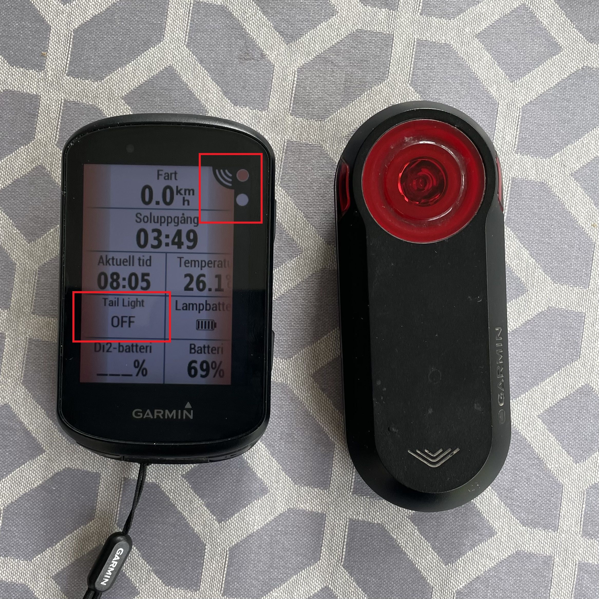

Garmin Varia
Visa bilaga 563939
Kanske mest av akademiskt intresse, men jag har testat lite idag. Fått hem 1040, och har sprillans ny mobil som jag kan installera Varia-appen på.
Typ samma resultat som du har med 530. Men, om jag kopplar den som lampa till 1040, och kör igång Varia-appen på mobilen och stänger av lampan från 1040 så funkar faktiskt Varia-appen på mobilen med enbart radar. Det funkar dock inte om jag bara har den kopplad till Varia-appen, som du konstaterat.

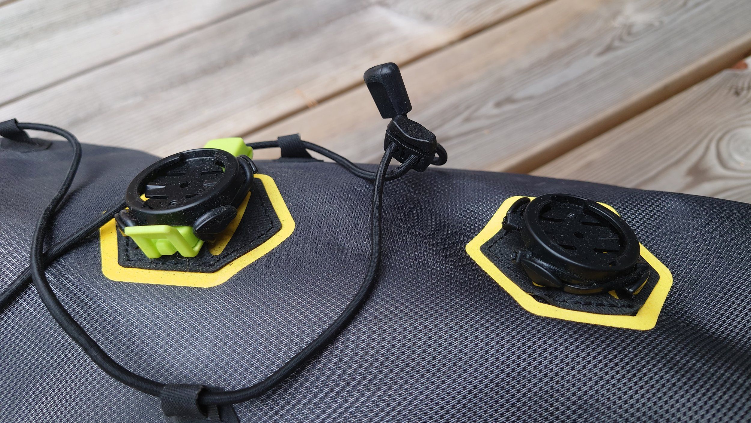

Min Varia sitter på sadelstolpen och jag har en liten sadelväska ovanför. Hur kombinerar man sin Varia med en större sadelväska (8-10 liter) som sitter längre ner på sadelstolpen och hela vägen upp till sadeln? Skippar man Varian i de fallen eller finns det väskor som sitter fast bra och lämnar mycket av sadelstolpen fri?
Garmin Varia

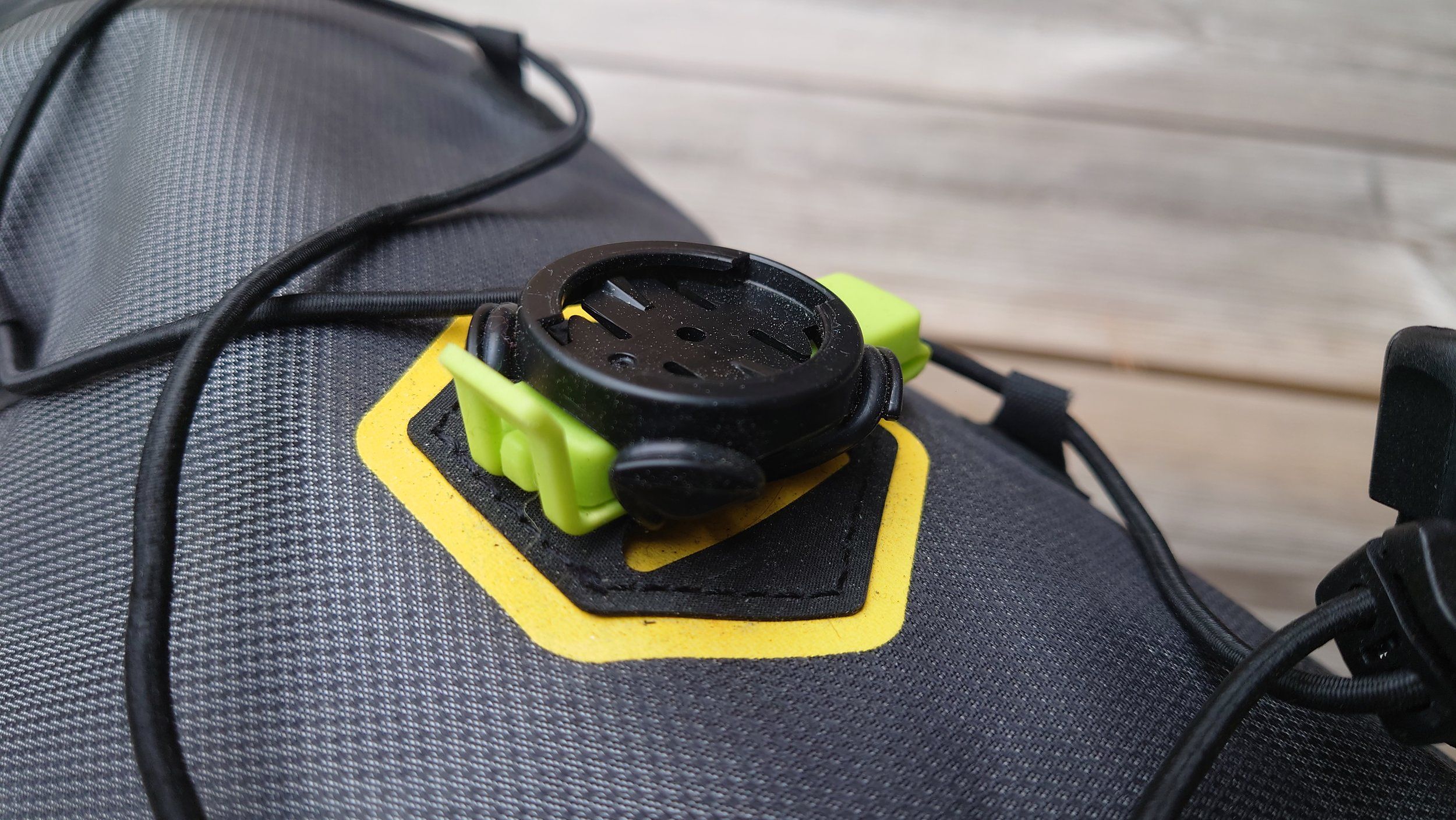

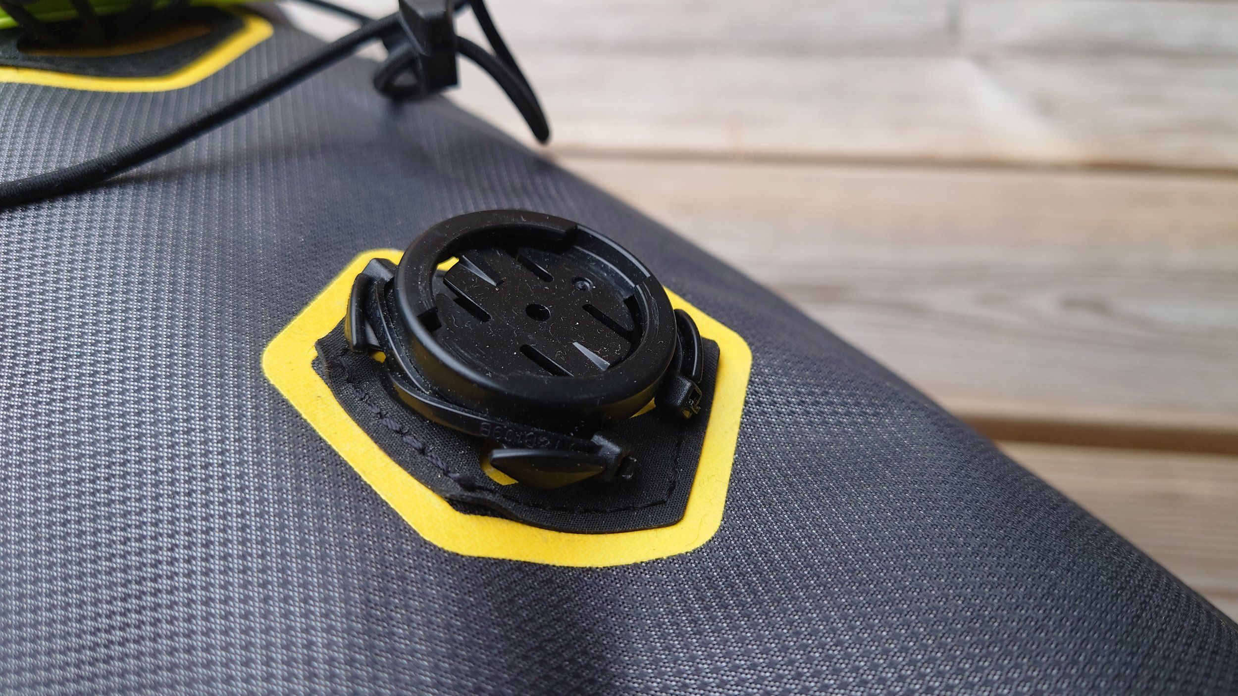

Så här har jag löst det. (letade bältesclips med quarter turn men hittade inget)
Den med påsklämma sitter med korta garmin gummiband. Den utan sitter med 4 st buntband. Den med påsklämma får ses som fulmek, men funkar bra, så jag har inte brytt mig om att ändra till buntband.
Kör liknande som @fhloston. Har en rem bak på min Restrap där jag fäster Variafästet med buntband. Har ingen bild men funkar fint!
