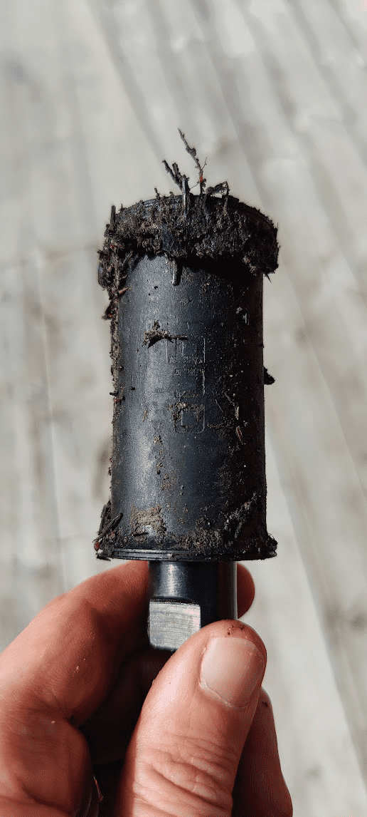

Bestämde mig efter Cykelvasan att plocka ner cykeln och gå igenom alla lager. Har aldrig upplevt problem innan men efter CV var det som att alla timmar på blöta stigar under två års tid tog ut sin rätt. Att det kan komma in vatten i ramen är långt ifrån en nyhet men när jag plockat ut vevlagret (ett DUB pressfit) så blev jag mer än förvånad över den mängd skit som även samlats inne i ramen.
Detta är bara det som satt kvar runt hylsan, minst lika mycket ramlade ur eller låg kvar i ramen är jag drog ut den. Nu är detta så klart inte resultatet av bara CV utan många blöta turer men är förvånad över att det tar sig in. Inte konstigt att dräneringshålet i vevhuset inte fungerar, med tanke på hylsans storlek så krävs det ytterst lite skit för att sätta igen det.
Misstänker att det är vid vajern för lockout av dämparen men samtidigt ser den ut att vara tät för annat än möjligtvis vatten. Någon som varit med om något liknande?

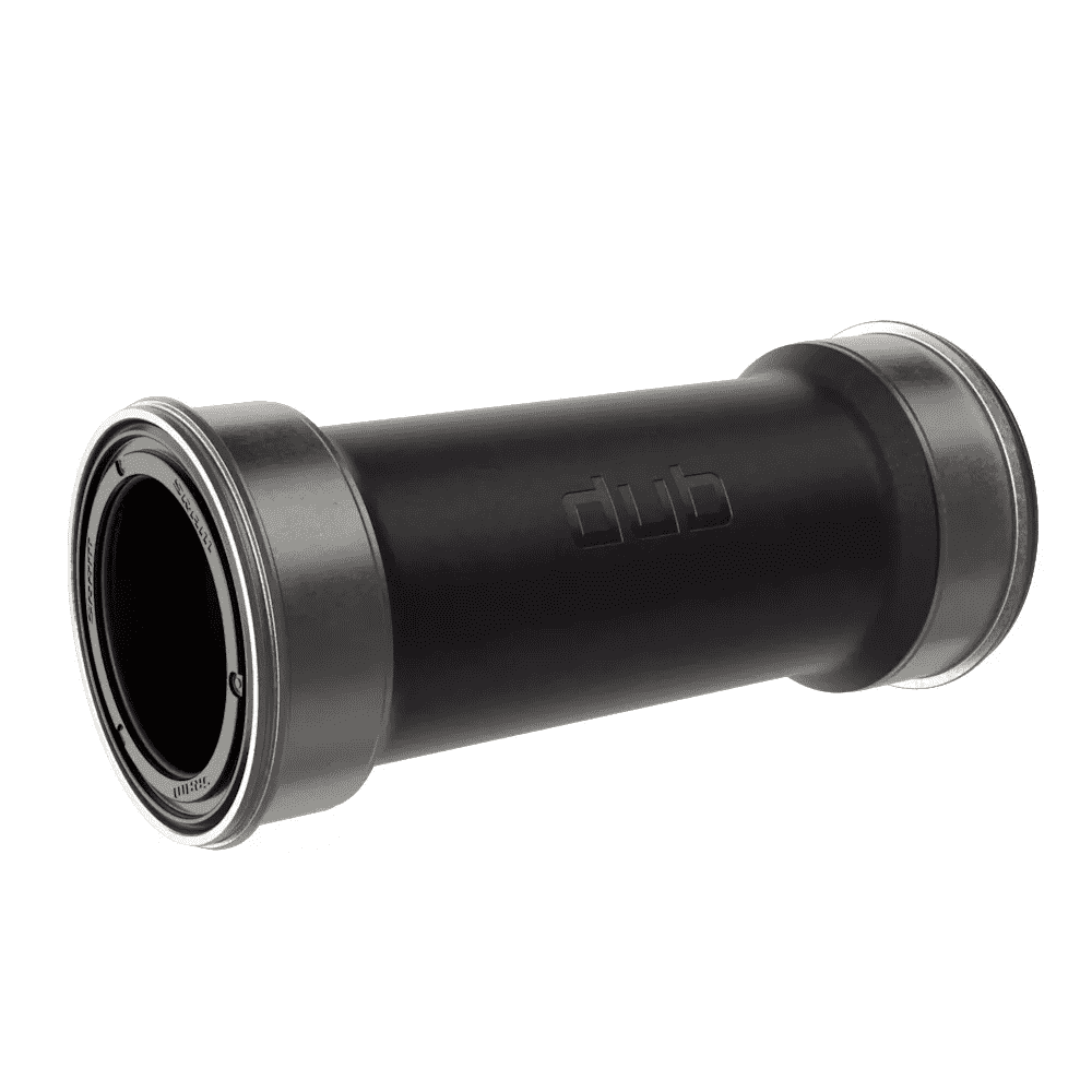

Innan jag började så tog jag loss alla distanser (på min Top Fuel satt det bara en 2mm på drivsidan) och de svarta hylsor som sitter utifrån och genom lagret. I hylsorna så sitter det tunna o-ringar, håll koll på dem och glöm inte att sätta tillbaka dem i slutet. Har tyvärr ingen bild på dem men de syns tydligt på denna:
De är bara pressade in genom lagret och går att pilla ur med fingrarna och en liten skruvmejsel.
