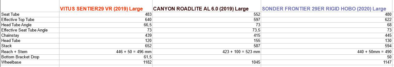

Hur som helst. Premiärcyklade på min Sonder Frontier 29er idag och tyckte den kändes jäkligt stor, som att det var väldigt långt till styret. På pappret tolkade jag det som att den skulle kännas lite mindre än min Sentier, så jag beställde till och med en 70mm styrstam och kortare styre för i min värld så skulle jag då kanske kunna få en lite "sportigare" sittställning, och på så vis få ställningen från Roadliten, men stabiliteten och traktorkänslan från Sentiern.
Nu är ju jag helt okunnig i ämnet, så jag har säkert tänkt som en idiot. Och bevisligen, något är ju galet. Men jag förstår inte vad det är som gör att det känns så annorlunda? Bild nedan visar cyklarnas mått sida vid sida. Vad har jag missat? Idéer?

Har du mätt avstånd sadel till styre på båda cyklarna? Om samma så är det ju svårt att säga vad känslan beror på..
Jag tycker ofta att högre cyklar känns större även om reachen och stack är samma och den har ju lite mindre bb drop 50 vs 61.5 plus att det bb droppet om 61.5 kanske är räknat innan sag på gaffel och isåfall lite mer irl. Så stacken kanske inte är så stor skillnad (om uppmätt utan sag) men höjden från marken kan fortfarande diffa och ge en annan känsla kanske?
Geometrifråga (jämförelse mellan mina tre cyklar)
Reach är måttet du känner när du står.
ETT är måttet du känner när du sitter.
Med så mkt lägre stack, som dessutom blir ännu lägre på en hardtail vs. fullgung i SAG plus att du förlängt styrstamen så tror jag det är ditt problem. Höj styret, inte mha spacers utan mha raise på styret.

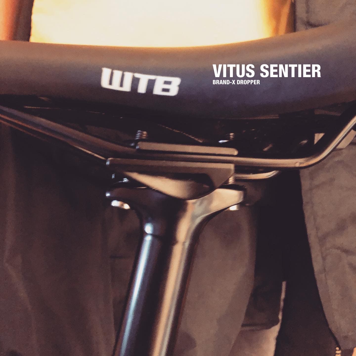

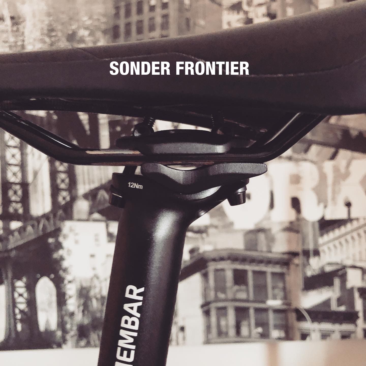

men är du säker på att det inte är offset på sadelstolpen på frontiern? tycker det ser ut så på din bild. och sadeln går ju att flytta fram, det skulle jag gjort direkt.
ser ut som lite offset. men hursom är det ju vara testa att putta fram sadeln innan du köper nya grejer. en sak som jag också märkt är att sadlar kan vara så olika att det kan göra flera centimeter på "effektiv reach", eftersom sweetspoten för sittbenen inte är på samma ställe jämfört med railsen.

Stack ändras med SAG. Stack är ju punkten mitt i övre styrlagret. Den punkten sjunker i SAG. På en ht mer än en fullgungare då en fullgungare sjunker mer parallellt iom att den har bakre sag med.
Den nya cykeln verkar ha stor skillnad i stack. Samtidigt är den kortare i reach. Alltså vill du höjja styret till samma relativa höjd över vevpartiet. Med spacers hamnar styret samtidigt längre bak, alltså kortare reach. Det vill du inte. Upp med styret.

Frontiern är något kortare men är lägre i fronten och har ett styre med mindre rise. Sammantaget bör styret hamna märkbart lägre än på din Sentier (även om man räknar bort sag). Hamnar styret längre ner men resten är hyfsat samma lika så blir du mer utsträckt och cykeln känns längre. Sen ser det onekligen ut som om Frontierns sadelstolpe har mer offset vilket såklart gör sitt till. Sammantaget tror jag att ovan nämnda orsaker är det som gör att Frontiern känns så stor i jämförelse med Sentiern.
Dessutom är väl Frontiern en cykel där du sitter ner mer än Sentiern vilket kanske gör att skillnaden blir mer märkbar.
Hur som helst, prova att skjut fram sadeln och experimentera lite med styrets rotation. Prova även 720mm styret, ett smalare styre gör att cykeln känns mindre. Annars är ju inte en kortare styrstam och ett styre med mer rise (och kanske mer backsweep) en jätteutgift.
