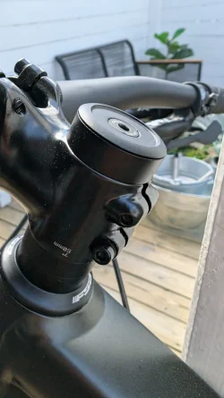

Släppt på de två högra skruvarna, skruvat åt toppen (inte allt för hårt men ändå så den sitter), och sedan skruvat tillbaka de på sidan. Det har jag gjort.

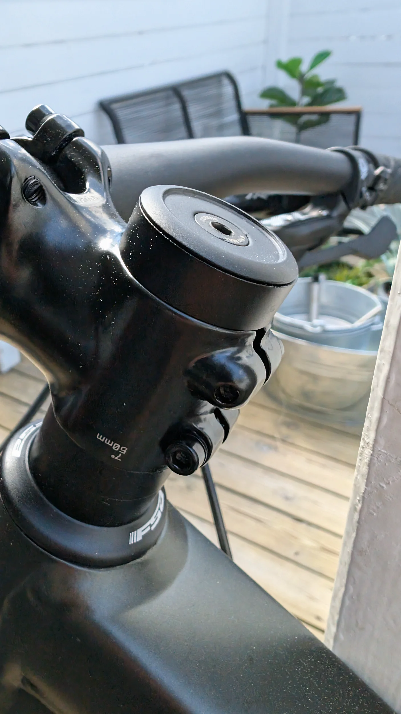

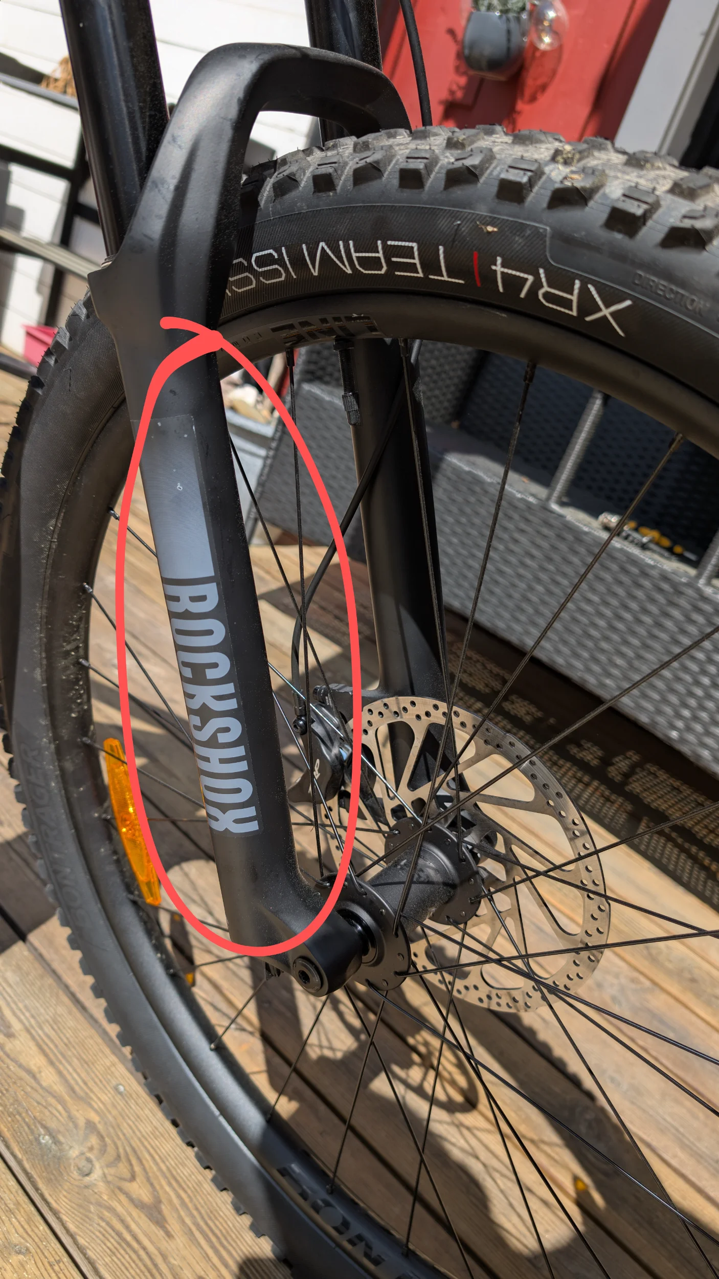

Jag tycker jag känner av det som mest när jag lägger handen här, se bild.
Måste åka till jobbet nu, så felsökningen få fortsätta imorgon.

Skivan rör sig lite i oket tycker jag det ser ut som. Skulle bekräfta Coffes teori, och stämmer med att ljudet försvinner om du nyper bromsen hårdare eftersom beläggen då inte kan röra sig relativt kolvarna.
Det är inte helt ovanligt.
Tycker inte det låter som varken styrlager, bussningar, eller CSU.
