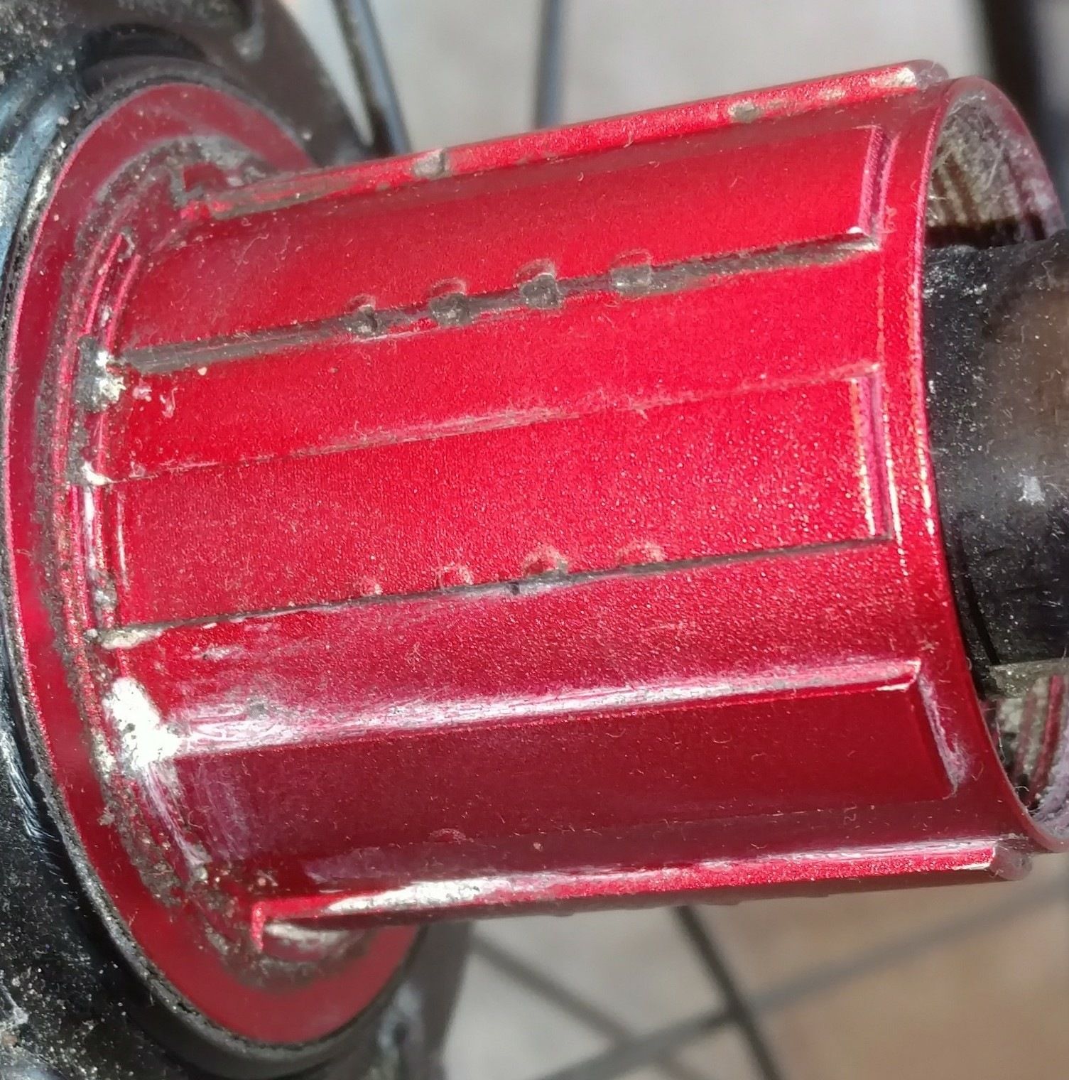

Har ett glapp i tramtaget vad kan vara fel?
Käns när låg belastning på mindre klinga fram och mitten bak.
Kommer ej i tex backar men regelbundet
Följande kollat - kedja ok ej kedjelås
- verkar ej vara glapp i vevparti
- kedja och krans max 150 mil
- kollat broms på och tryck på pedal ej glapp
Har Shimano ulltrega med kedjelogotyp utåt ihopsatt med ny nit.
Glapp i trampet
Säkert glapp i kassetten, spårad body, dvs att kassetten gnagt på bodyn lite grann, vanlig med alu bodys.
Ta av hjulet och kolla så att lås ringen sitter tight mot kassetten, sen testa snurra kassetten, fram och tillbaka, är problemet där så märker du det.
Glapp i trampet
Varför känner man ej glappet hela tiden vid alla typer av belastning känns som sagt mest vid låg belastning .
Såg ej några skador på Body vid byte av krans och dragen med moment
Glapp i trampet
Om du drar fötterna bakåt och sedan framåt märker du det mer då, dvs spinner bakåt på frihjulet sen tar ett tramp.
Kan ju vara navet som e typ halvtrasigt också. Men känns dock som det är allt eller inget där?
Hade liknande fenomen nyligen på ett hope 2 nav där min sunrace kassett hade gnagt 2-3mm i bodyn och det efter ca 2 månader.
Vad är det för bakhjul/nav?
Glapp i trampet
Ej fel på Body eller krans inga spår eller glapp
Vad kan det vara då?
