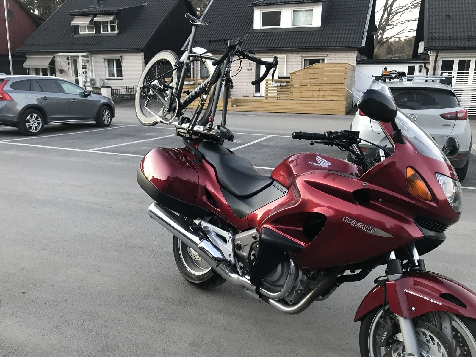

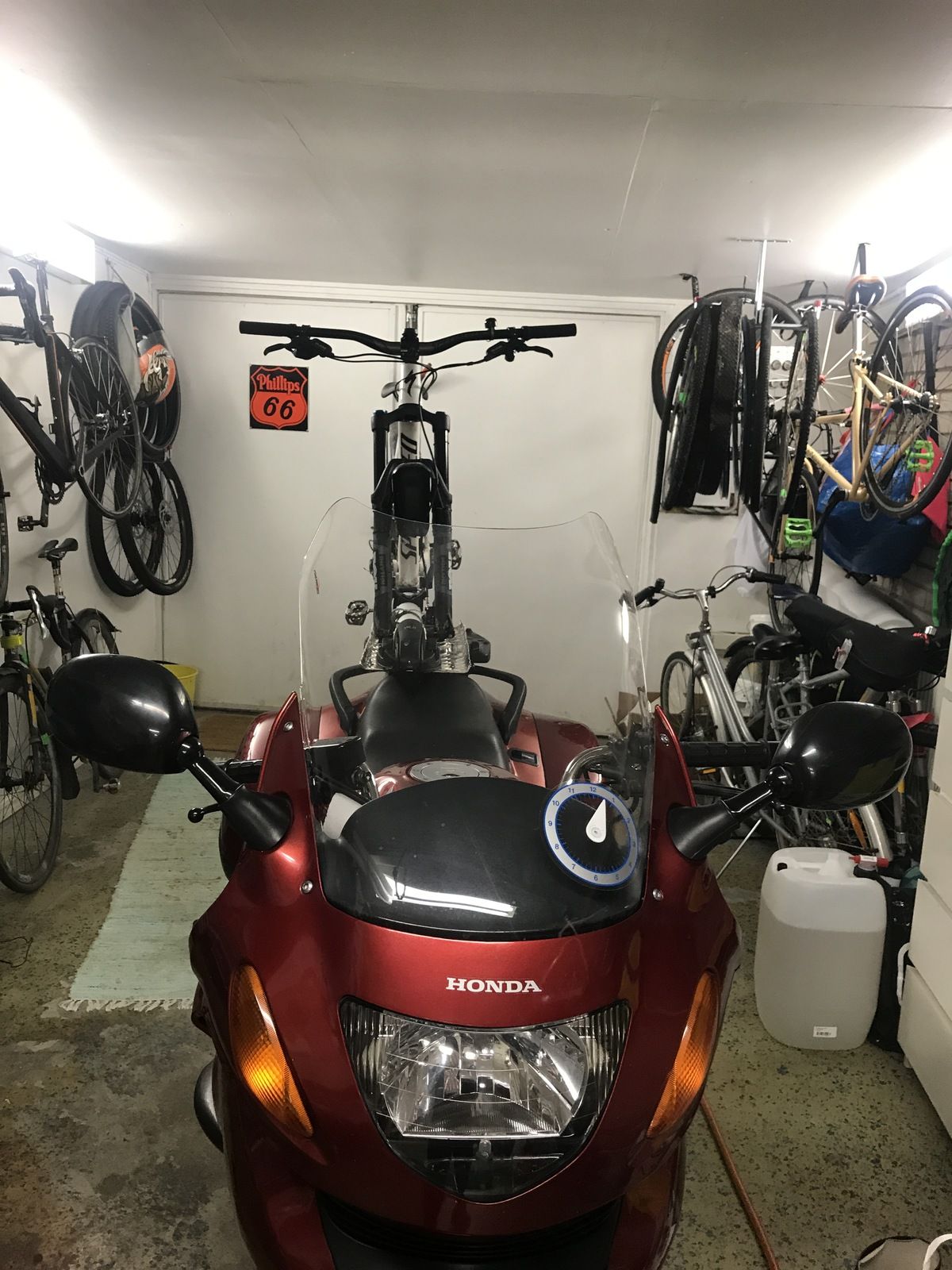

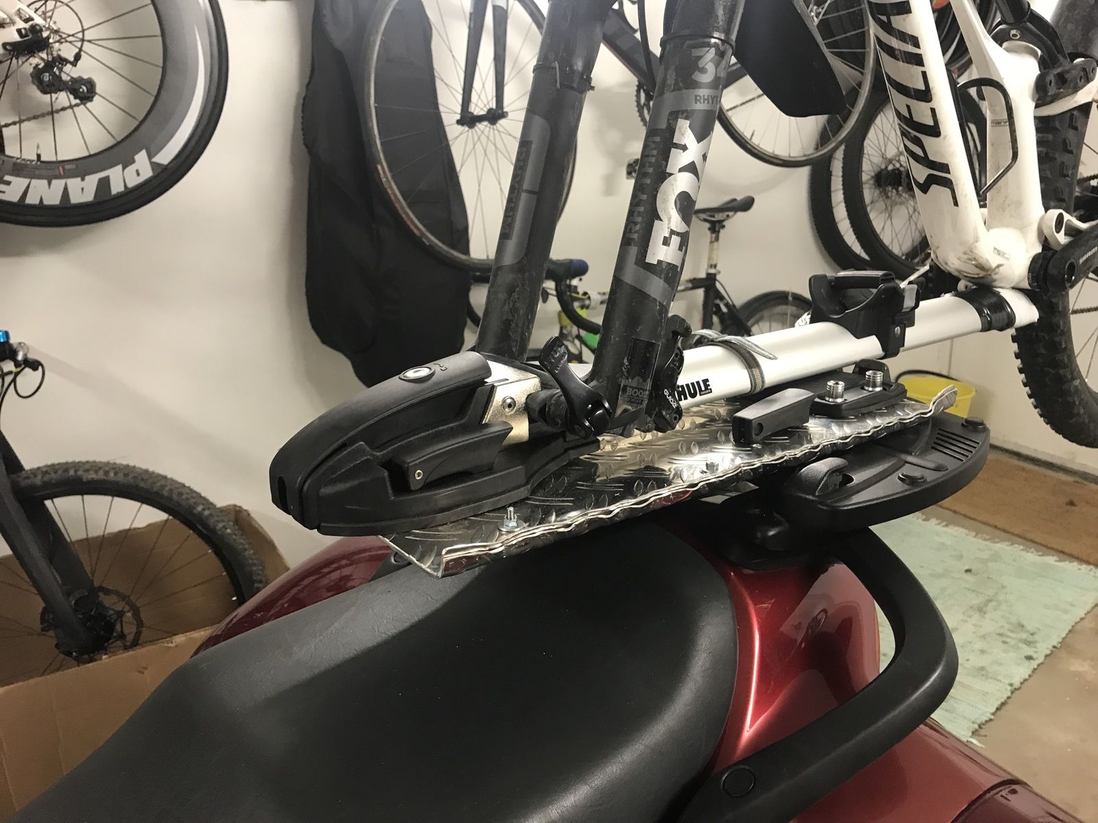

För några veckor sedan insåg jag att familjens bil är upptagen nästan jämt men jag behöver ändå ett fordon för att transportera mig till och från cykeltävlingar, framförallt vardagskvällar under sommarhalvåret. En till bil kändes dyrt och onödigt, men en mc kändes både billigt och nödvändigt. Återstod då att lösa cykeltransportfrågan efter att ha införskaffat en gubb-Honda (Deauville 650 med pakethållare och integrerade packväskor).
Inspirerad av denna gamla tråd: https://happyride.se/forum/read.php/1/1361799/1361828 konstruerade jag en hållare mha aluminiumplåt och Thule cykelhållare som fästes på Givipakethållaren. Löstagbar eftersom den sitter med endast fyra fästpunkter, alla med låsbara snabbkopplingar (överblivna sadelklämmor) så motorcykeln kan vara det nyttofordon den skall vara (dvs jag ska kunna skjutsa någon också).
Får på både mtb:n med boostgaffel och racern med vanlig snabbkoppling lika smidigt. Kompletterar med ett spännband från ram till passagerarhandtag så sitter båda cyklarna som fastgjutna.

jansson99 sa:
Snygg lösning! Betyder det här att jag måste skaffa gubb-MC nu för att komma igång med cyklingen igen?
Det går rimligen lika bra med en ungdoms-mc bara den har pakethållare, så det finns inga bra ursäkter att låta bli.
Gör-det-själv: Transportera cykel på mc
mv70 sa:
ser vingligt ut, även om det inte blåser på ;)
Det är inte vingligare (med remmen från ram till handtag som sagt) än när samma hållare sitter på en bil. Pakethållaren är byggd för åtminstone 20kg så det känns helt lugnt.

Snyggt! (Eller snarare: praktiskt)
Förövrigt trodde jag ingen köpte de där mini-pannorna men jag hade bevisligen fel :-D
(Säkert ett perfekt bruksfordon. Så gubbigt att det nästan blir häftigt i sig).

Durkplåt är ju inte det mest stabila i världen.
Och att pakethållaren tar 20 kg innebär ju inte att man får skruva fast en "giraff" i den.

Roligt med alternativa transport lösningar, men skulle nog vilja påstå att belastningen blir lite större än 20 kilo med den hävstången.
Fast max 20kg last betyder oftast inte att universum imploderar vid 20,0001kg. Det brukar tas i rejält med säkerhetsmarginaler. Jag säger som alltid, vad skulle möjligtvis kunna gå fel?
Edit: snygg och praktisk lösning, jag har sett den funka förr.

Jaja, tyngdpunkten blir i stort rakt över pakethållaren. Rörelserna i sidled är väl Det som kanske är mer problematiskt om det blåser mycket, det återstår att se. Men kul att så många är måna om min och min pakethållares trygghet.
Fästpunkterna är fyra stycken rakt igenom pakethållaren. Alla som känt på en tocken pakethållare vet att det är en rätt gedigen konstruktion.

Härligt, men hur sitter bakdelen av cykeln fast? Sök på canepacustoms på instagram för inspiration, han har byggt åt Tyler Mccaul och Brian Lopes.

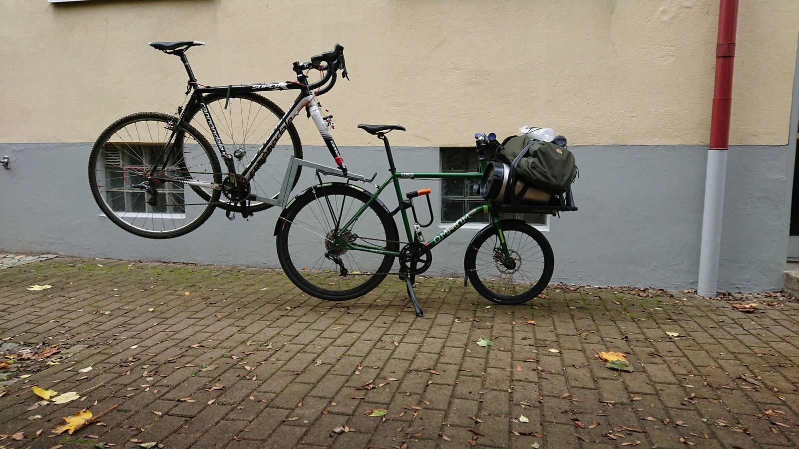

Jag byggde en hållare för att transportera min cykel på min cykel, eftersom jag behövde ta med mig ett fat öl och lite andra grejer samtidigt. Det höll ett tag, sen brast en svets på pakethållaren.

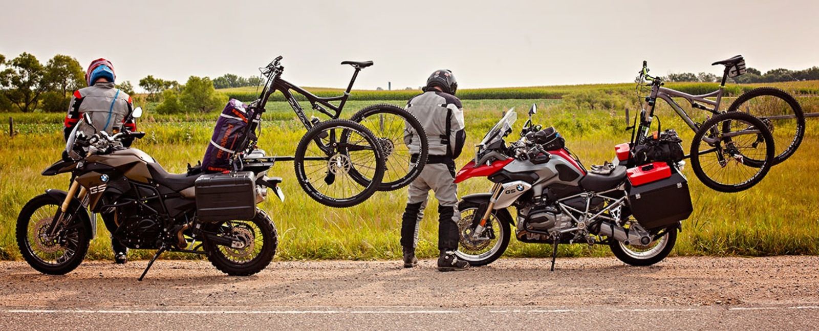

Kul med sånahär DIY hacks!
Den här bilden fanns på Salsa's hemsida för flera år sedan. Jag blev så sugen att jag sparade ner den för inspiration.
