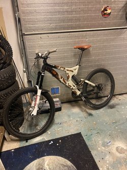

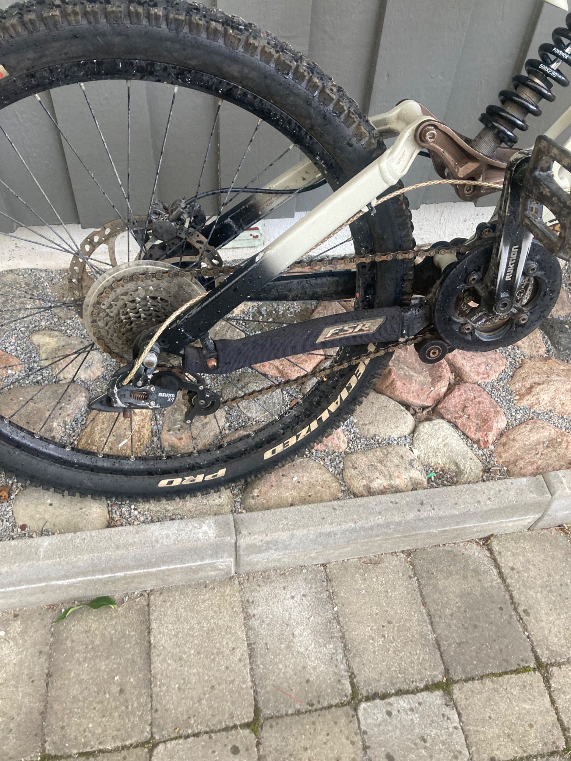

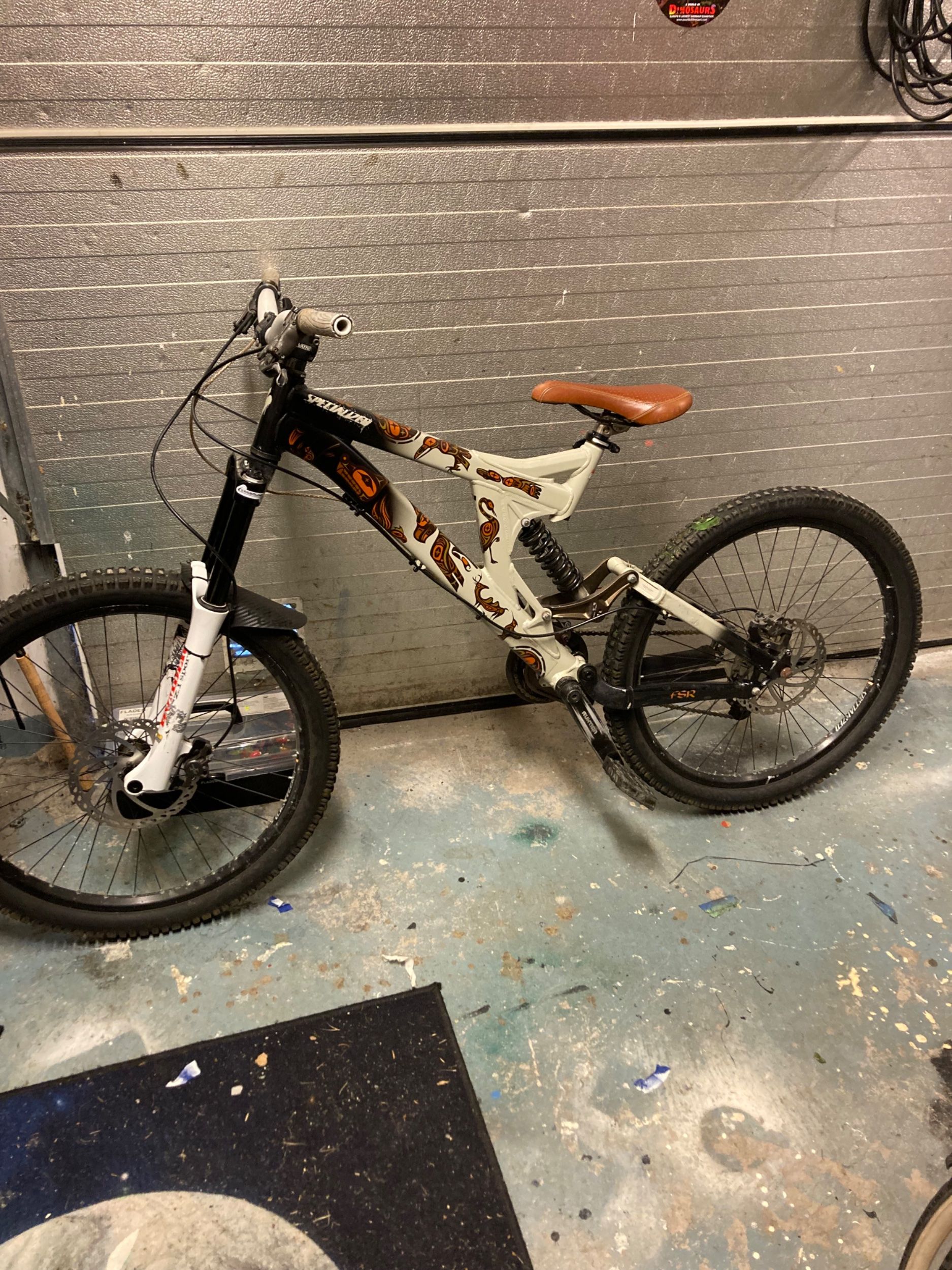

Hej jag vill göra om min Specialized bit hit årsmodell 2008 dh cykel till
Mer enduro aktig , få på 12 klinga och kanske sätta på dropper post längre fram. Hur svårt och pilligt är det att sätta på större kassett , fram drev, bakväxel osv ? Kan man ta från en äldre cykel alla delarna och flytta över till dh cykeln ? Eller kan man byta endast fram drev för att få det lite lättare när man klättrar ? Kom gärna med alla era tips och kunskaper, cykel handlarn sa att alla delar kostar ca 2000 kr och arbetet 500 kr ca
Men är sugen på att göra det själv och göra det så prisvänligt som möjligt , för ja vill inte lägga en förmögenhet .??

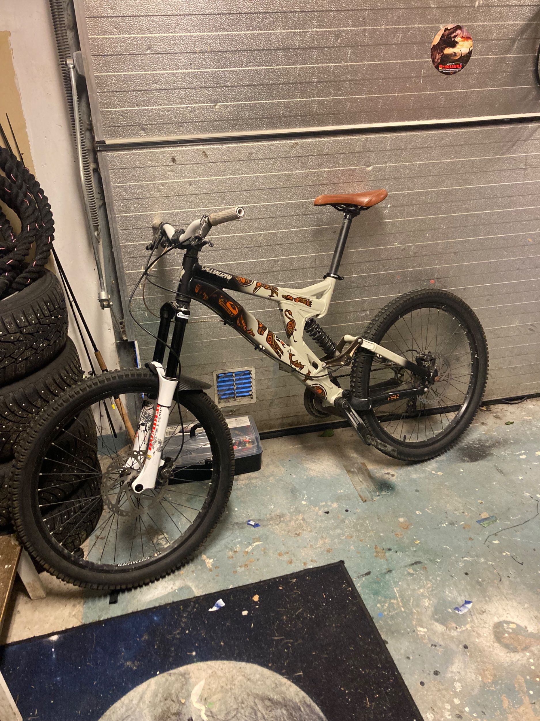

Såhär ser den ut
    855 KB · Besök: 124

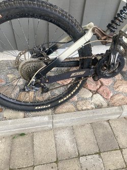

    857.4 KB · Besök: 115

1: tveksamt om det är en bra idé. Geometrin och länkage har jag svårt att tro är lämplig.
2: rolig idé, kul om gamla grejer används.
3: låter ändå som låg kostnad på både prylar och arbete.
4: framväxel tror jag du ska glömma. Passar nog ej. Är inte framdrevet i rimlig storlek? Typ 28-32 borde vara rimligt. Narrow Wide-drev borde inte behövas mtp att du har kedjeskydd eller liknande som håller kedjan på plats.
5: byt kassett till en med större omfång. Ev behöver bakväxeln bytas. Välj i så fall en med ”clutch”. Väljer du samma antal drev så slipper du byta växelreglaget.

Ad. 4 tror faktiskt den är tänkt med framväxel. Min 2003:a, köpt ny hade bl.a framväxel, 203 mm slag bak samt mullet - 26/24?

Ja kassetter finns med väldigt olika spann. Hur många drev har du nu i kassetten och hur stort är största och minsta drevet?
Åh fan! Då kanske det går. Tror dock ändå att det är en jättedålig idé’ bättre att byta kassett och ev framdrev för att så till bredare spann på växlarna.

Dropper kan du glömma med designen på ram. Om du inte ska ha en men väldigt kort slag.
Okej ja låter inte så bra då , har för tillfället 2 olika stolpar , en om ja kan ha högre och få ut mer kraft med benen , och en som är kortare om ja ska åka utför eller bara leka runt som ligger i ryggsäcken , så switchar ja bara mellan dom 2 , funkar okej ,

Svårt att se, men troligen skulle denna https://bikeshop.se/shimano/nyshimano098/shimano-acera-hg41-kassett-8-delat-11-30-32-34t ge dig bredare spann. Ny kedja bör väl införskaffas samtidigt. Vet inte hur stort största-drev bakväxeln klarar (googla) men 500-600 spänn för ny kassett och kedja kan cykeln ändå vara värd om allt annat är ok?
Tack så mycket ska kolla upp mer imorgon , det kan absolut vara värt , tanken är att ja ska kunna klättra lite mer med cykeln utan att få andningsuppehåll i små backar ? van vid en modern 12 delad kassett
Som ja har på min andra cykel , och med den kan man ju klättra upp för väggar med nästan

Då du har 8-delad kassett så passar upp till 11-delade kassetter (och nån enstaka 12-delad).
Vill du bara få ett större spann och inte nödvändigtvis fler växlar kanske det här är nåt?
10-delat så det borde passa rakt av på baknavet.
Göra om en Specialized Big hit 2008 dh
Jag hade köpt nåt sånt själv. Max.
Men visst, sram NX finns från 210 euro och passar hjulet så 2000 kronor var närmare än jag trodde.
Eventuellt tillkommer vevlager och en non boost klinga...i så fall blir det ändå 3000 ish

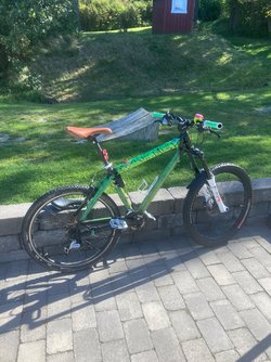

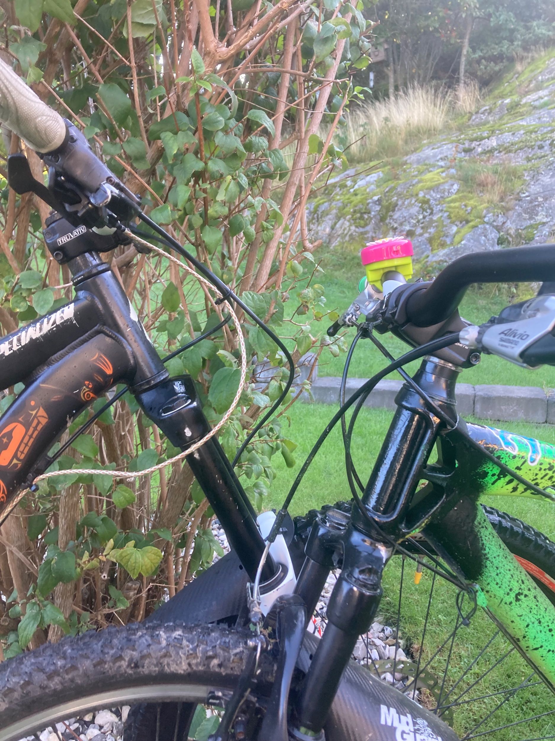

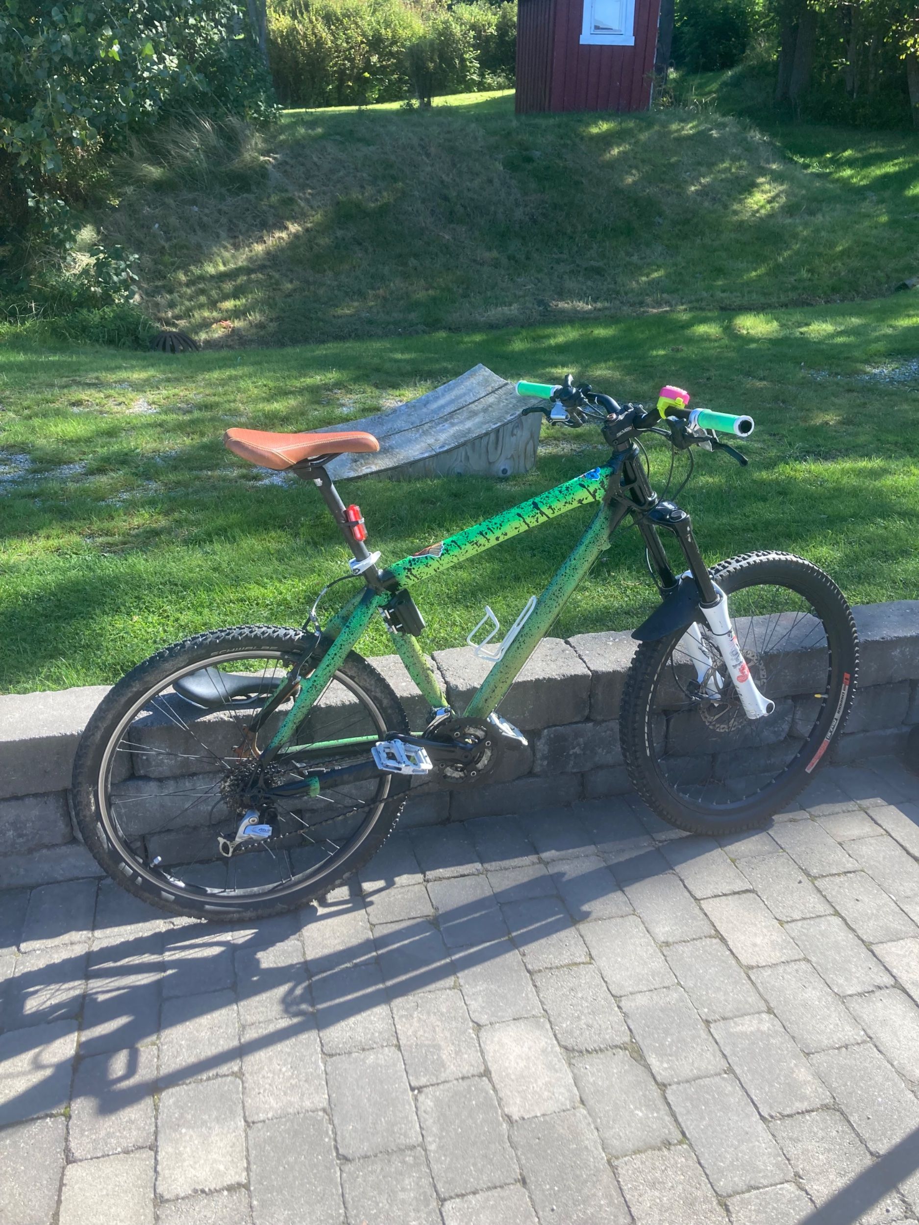

Går det sätta vänstra gaffeln till högra cykeln tro ? Jag har kollat grovt och måtten ser ut att stämma tycker ja
    753.1 KB · Besök: 56
Men det blev faktiskt bra ?? jag är nöjd , ja ska inte cykla ner från 5 meters drop med den direkt ? den känns skön och sålänge ja inte kör för aggressivt kan det väl inte vara farligt ?

så exakt vad menar du skulle vara de livsfarliga med detta?
Tjena!
Belastningen på styrhuvudet ökar markant med den ökade hävarmen som blir. Stor risk för att hela styrhuvdet går av. Jag har sett det hända mer än en gång.
Dessutom är det där en Crescent Edge och den ramen är absolut inte byggd för några stunts överhuvudtaget. Det är en väldigt billig ram som är gjord för att se ut som en MTB, men garanterat inte är testad för några våldsamma grejer. Speciellt inte med en alldeles för lång gaffel. Dvs risken för att ramen går av är ännu större.
Det är alltså på riktigt farligt! Ingenting jag bara sitter och skriver.
Tusen tack för du förtydliga , okej det låter inte bra , då får ja byta över igen , man lär sig av sina misstag , men uppskattar verkligen att du tog dig tid
visst jag är medveten om risken jag tar med gå från 100 slag till 180 slag där har vi en del hävarmsskillnad men att gå från säg 100 till 120 slag ska öka så pass i belastningen så de blir katastrofala haverier de håller jag dock inte riktigt med om men alla har vi olika uppfattningar
med andra ord rent hypotetiskt som du resonerar borde ett angleset med 1.5 grad flackare styrvinkel även de varar livsfarligt att åka med o knäcka ett styrhuvud iomed framflyttandet av hjulaxeln o därigenom även de förändra hävarmseffekten mot va just den cykeln är tillverkad för?
sen kan ja väl medge crescents "mtb" suger o dom borde hålla sig till tillverka standardcyklar men de är en annan personlig värdering

Fast nu var det ju från typ 80 till 150 (om jag inte minns mina gafflar fel). Är ju en ganska markant skillnad.
Att gaffla upp 10-20 mm är ett klart mindre problem. Annat än att man blåser garantin på ramen i en del fall.
Hävarmen är dock kring 75 cm när man t.ex. landar efter ett hopp, så den blir lite mindre än 10% längre. Så jag ser ingen direkt fara där.
EDIT: eller kanske roterar gaffeln runt hjulaxeln. Då är hävarmen kortare, men är ökningen fortfarande lite mindre än 15%. Det borde fortfarande vara ok, om cyklisten inte är särskilt tung.

Som sagt, jag har sett det hända både mitt framför ögonen två gånger och sett ett antal klipp på nätet.
Det är allmänt känt att det är en jättedum idé, vi var jättemånga som höll på med det för tjugo år när freeride började bli en grej och man byggde om det man hade. Sen gick det som det gick för ganska många.

Jag tror att stora faran är att folk kommer att köra mycket tuffare saker eller/och mycket snabbare med en mer kapabel gaffel, inte direkta påverkan av en marginal längre hävarm.
