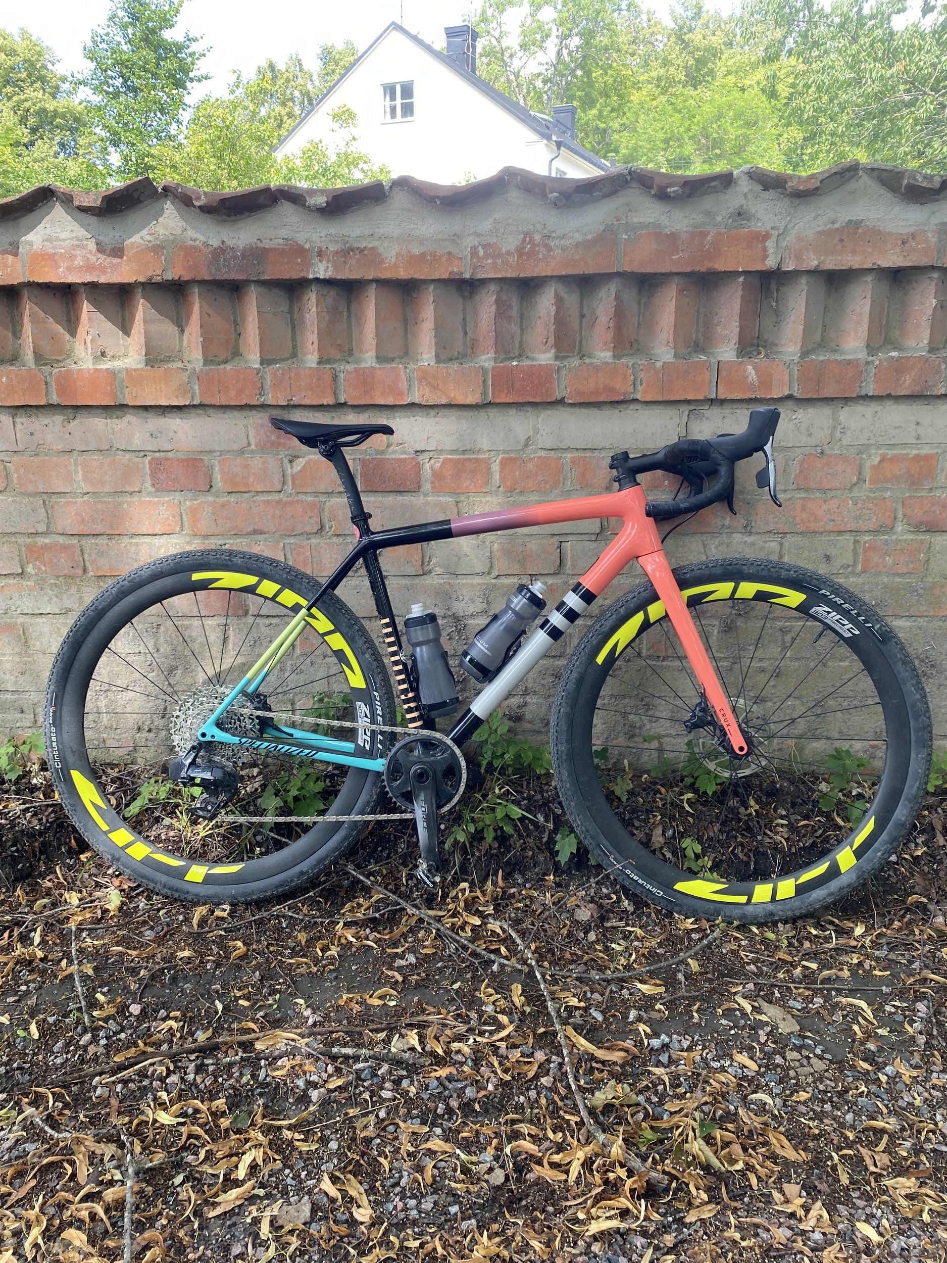

Jag köpte en Specialized Crux I våras och verkligen supernöjd. Nu kar jag mest grus med den men även del asfalt. Många har den som en "One bike does it all" med dubbla hjulpar. Den tar upp mot 47mm däck vilket är väldigt brett föra att vara en CX. Väldigt lätt och rapp cykel. Jag kör 45mm däck som rullar hur bra som helst. :)

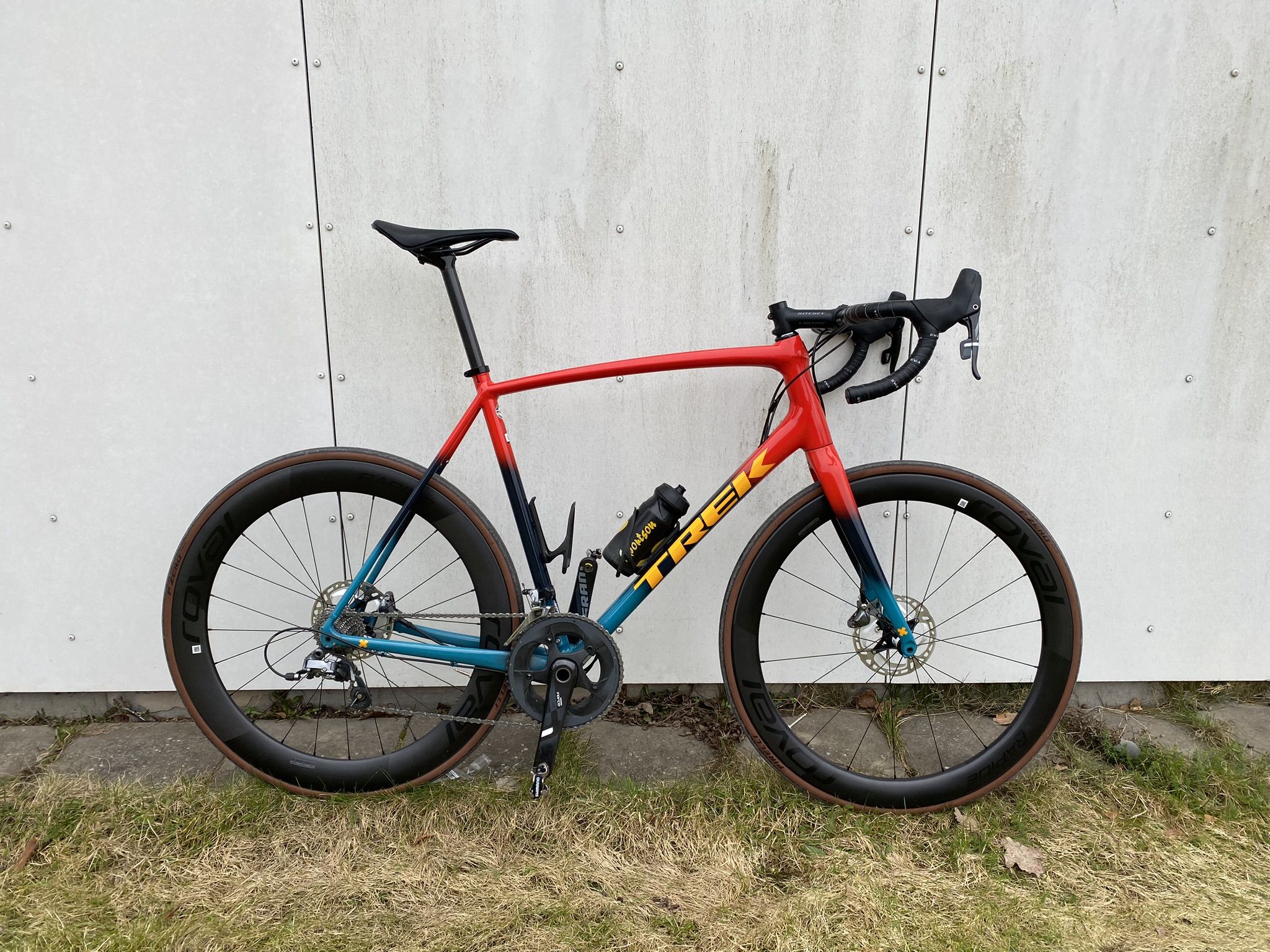

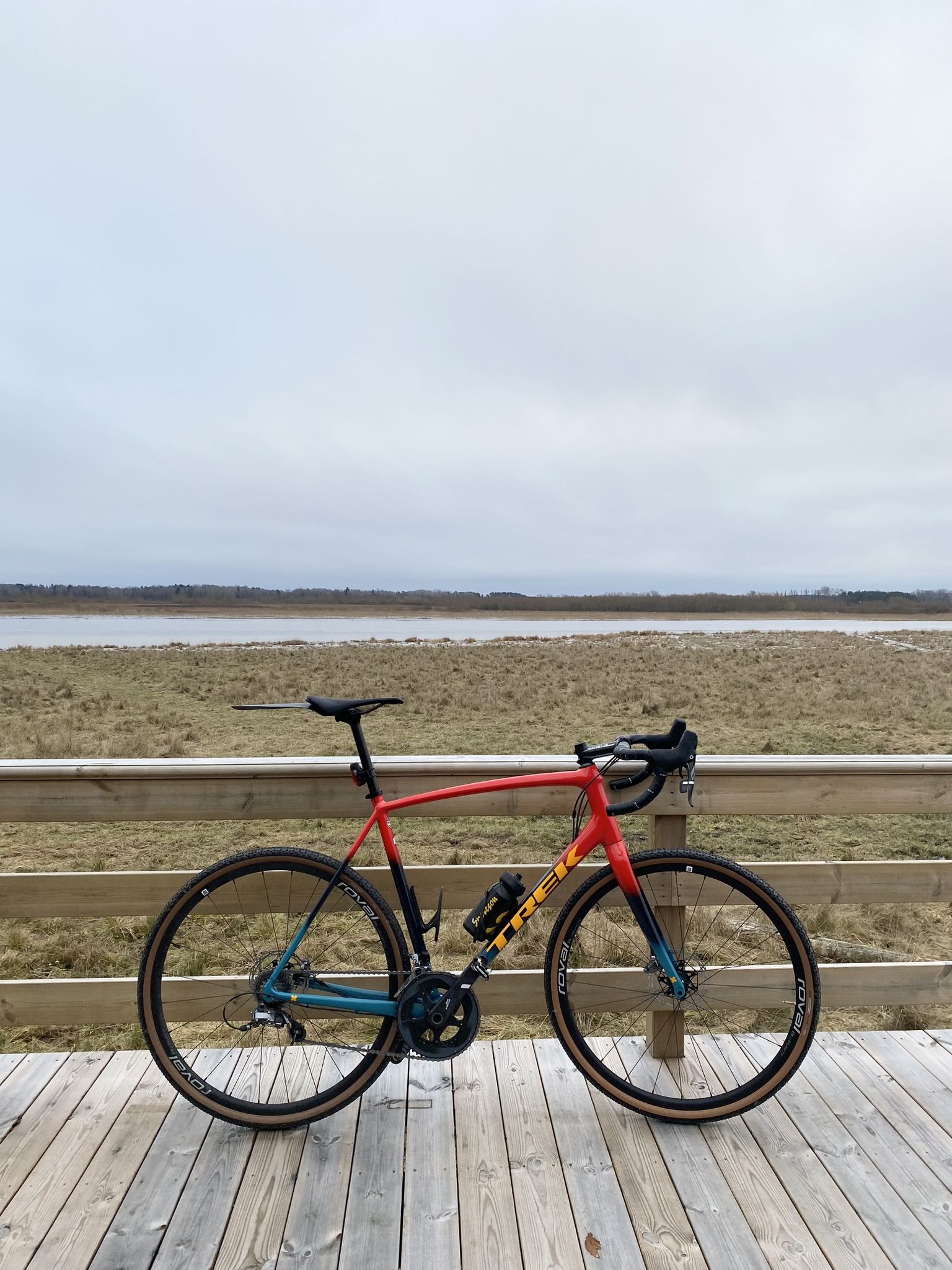

Ett annat tips är TREK Crockett som enligt mig är en väldigt trevlig cykel. Kör den själv främst som LVG hoj (beror på plånboken är tom) och lite på grus ibland med 38mm däck.
Jag är 189cm och har Storlek 61 på cykeln. Här två bilder i olika utförande, bild 1 "gravelmode" och bild nummer 2 "landsvägsdressen"

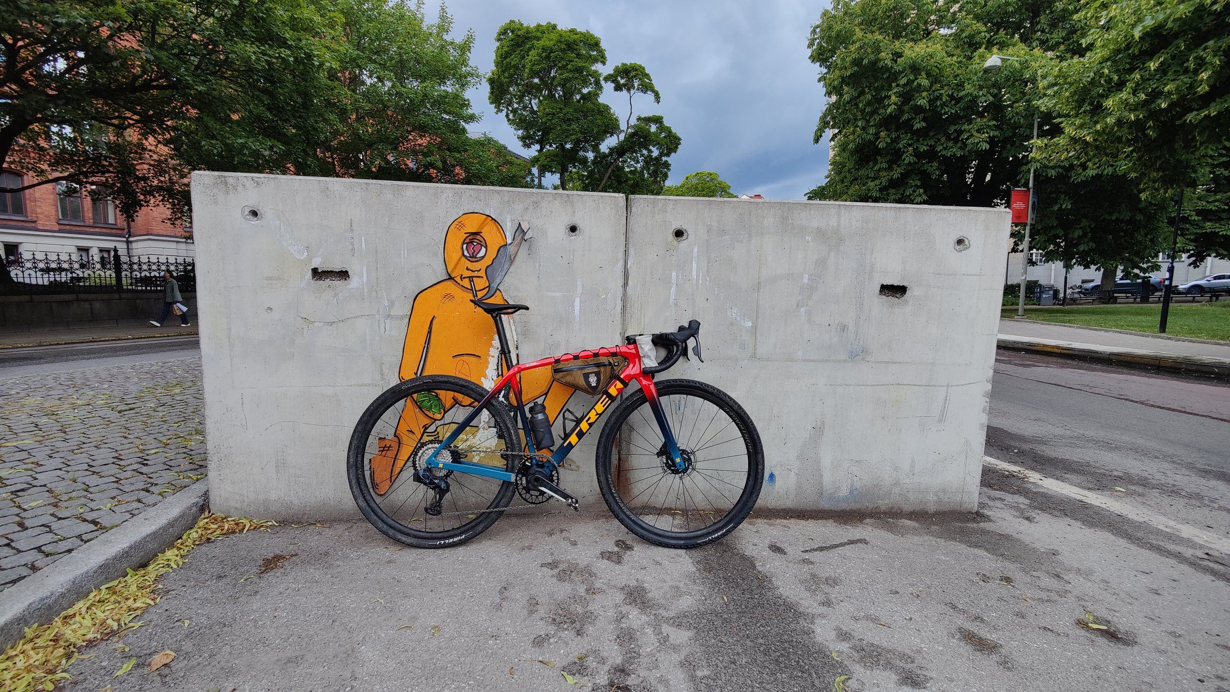

Jag letade och suktade efter en checkpoint, men det blev en Boone 6 efter ett besök hos lbs..
Funkar kanon men utväxling otroligt låg men blev bra efter byte till 46t. (Inte bytt än på bilden). Ska väl mixtra lite med höjden på styret för att gaffla in positionen. Hade man vunnit på lotto hade ju en checkmate stått i garaget..
