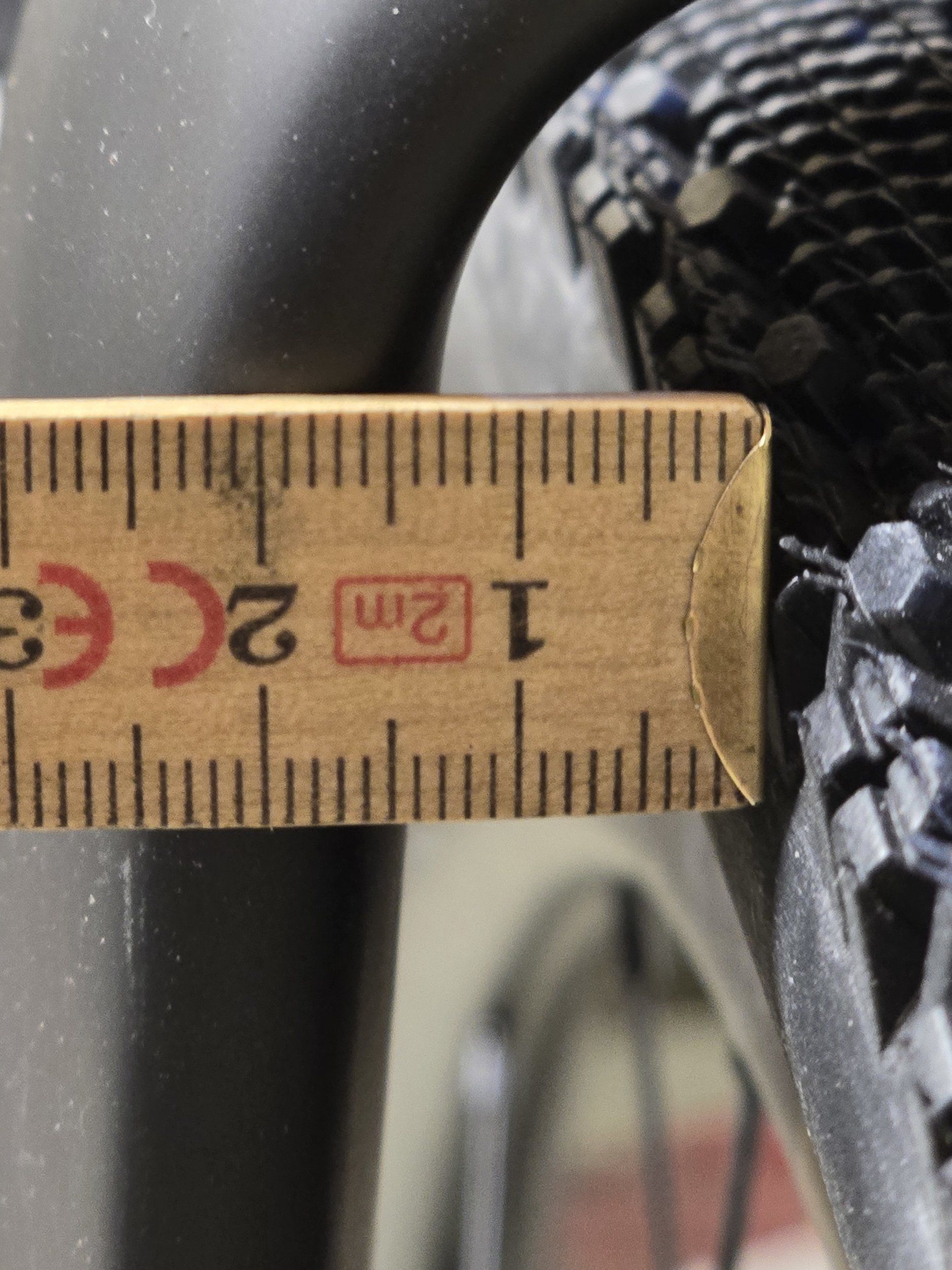

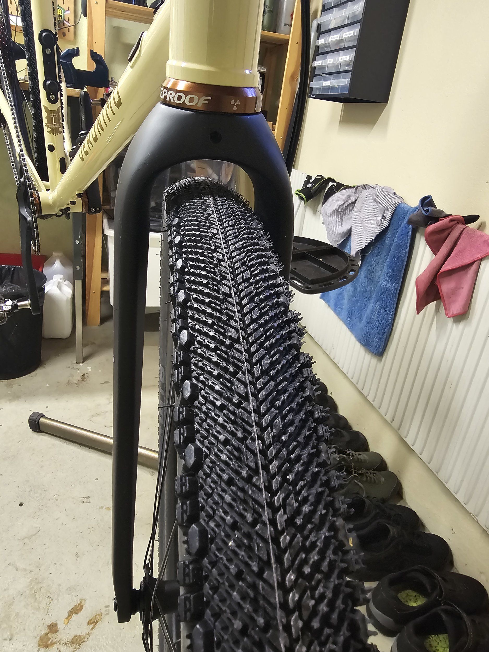

Tänk på att Aerliten har väldigt kort rake/offset. Kanske inget du bryr dig om eller påverkar, men kan vara bra att veta.
    575.3 KB · Besök: 42
    718 KB · Besök: 37

Aerlite har jag kikat på men valt bort pga för lite utrymme för däck (uppenbarligen felaktigt!) men även den ovanligt korta offset. Även om den är billig har jag inte lust att chansa om det blir knasigt.
