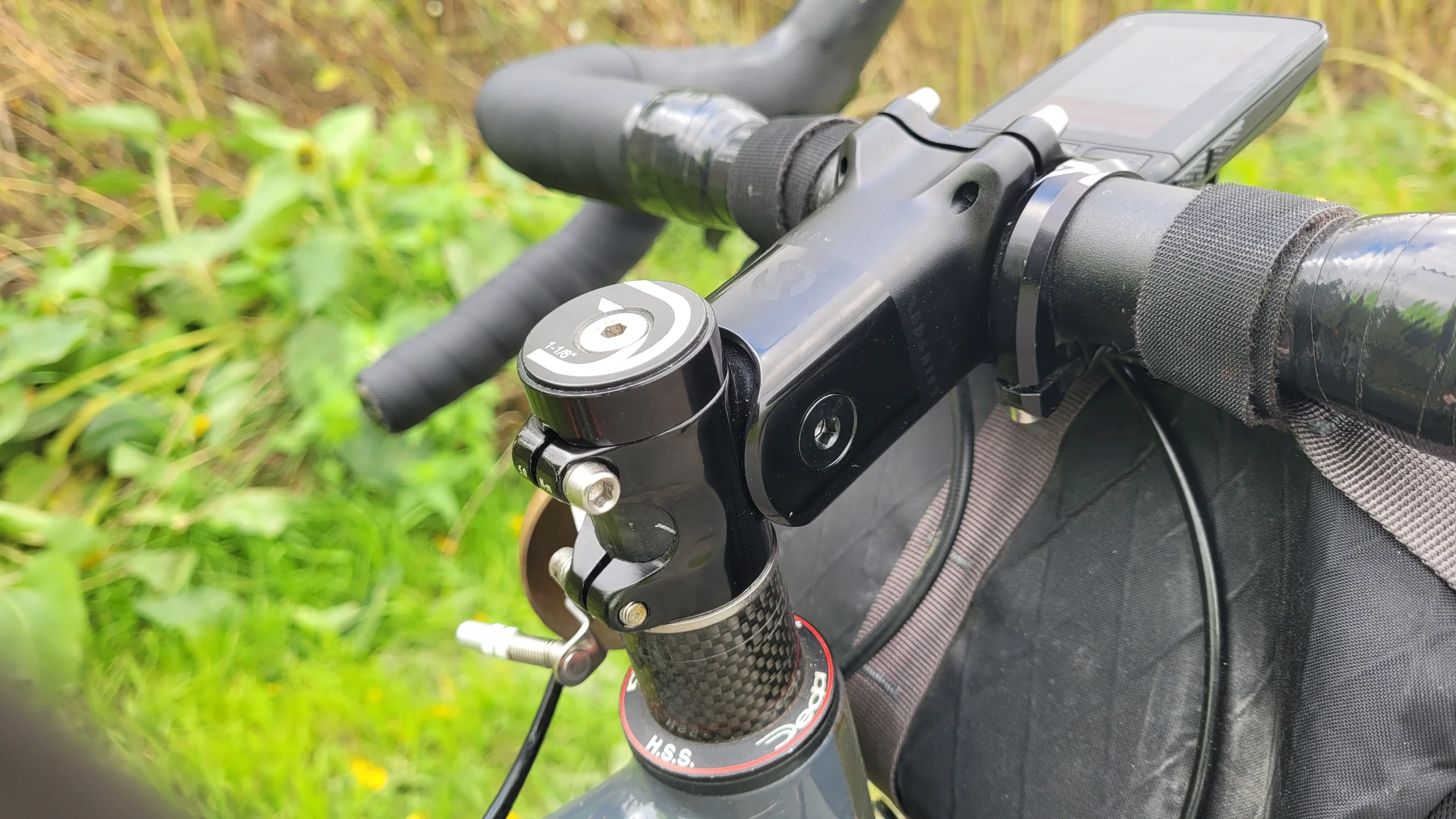

Så ja, har nu kört ett par kortare 5- mila rundor med redshiftstyrstammen.
Första runda med rekommenderade kuddar för min vikt. Blev inte så bra så bytte till ett steg mjukare och körde precis samma runda idag. Bättre. Och utan att få den att bottna på de 20 mm slag den erbjuder.
Den går verkligen inte att jämföra med en fjädrat och dämpat gaffel men tar udden av alla stötar från grov makadam, potthål och nerfallna grenar på skogsvägar och kommer nog att göra livet lättare för händer och axlar på vägar jag dragit mig från att köra på gruscykeln. Men den är oförskämt dyr, hade inte köpt en ny - fick min från K&S här - och inget för viktnörder, 235 g.
Edit, hittade den här på röda skiftets hemsida. Kan nog ha sin riktighet även om det är svårt att bedöma om det handlar om 50-60-70% reducering.
