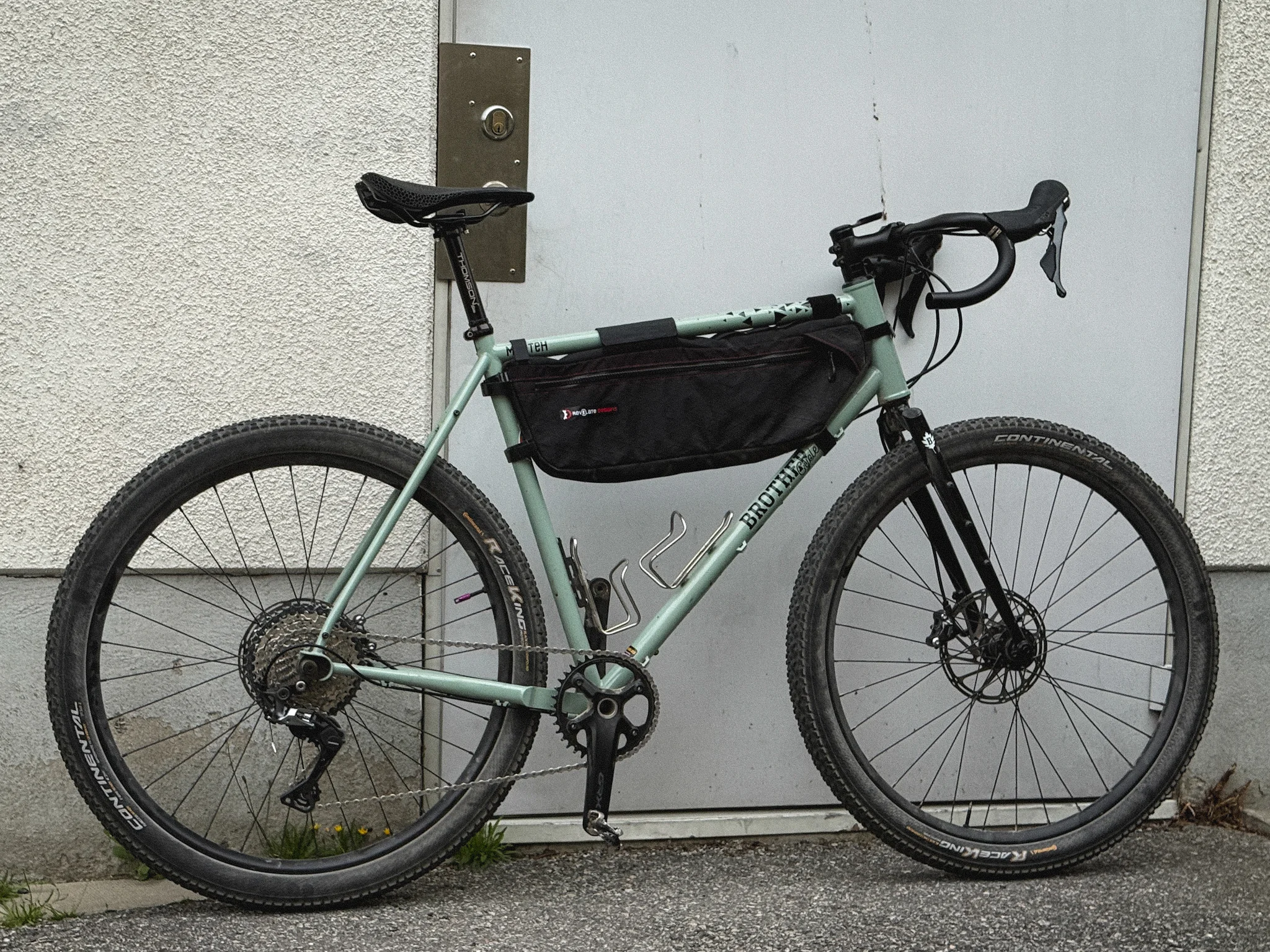

Gravelbängel och ombyggnationer

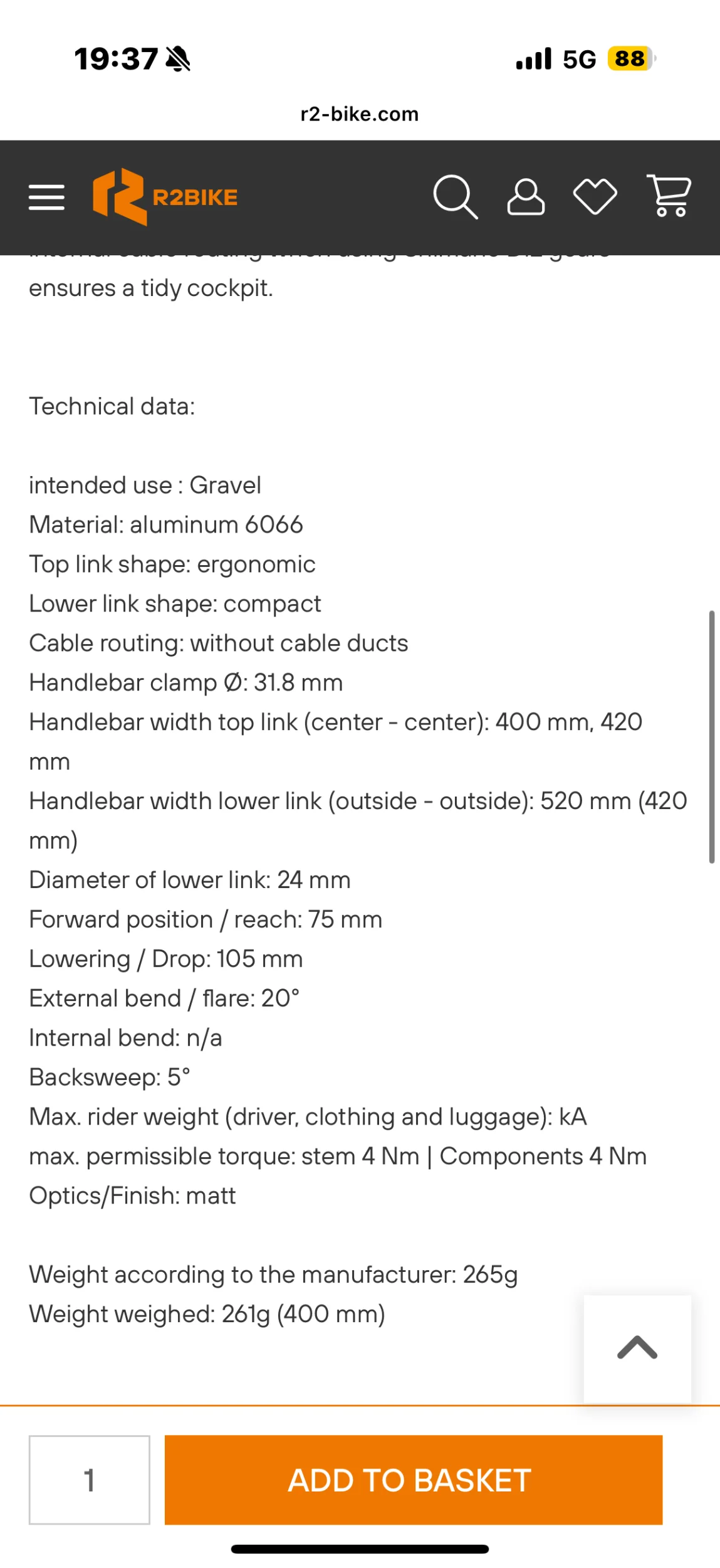

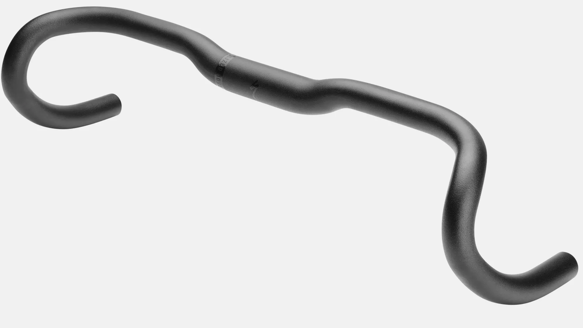

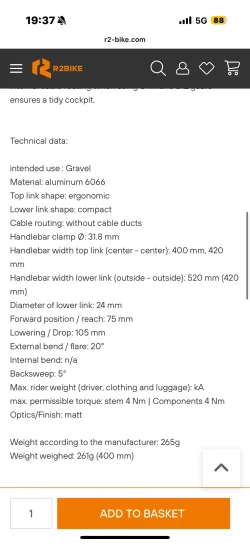

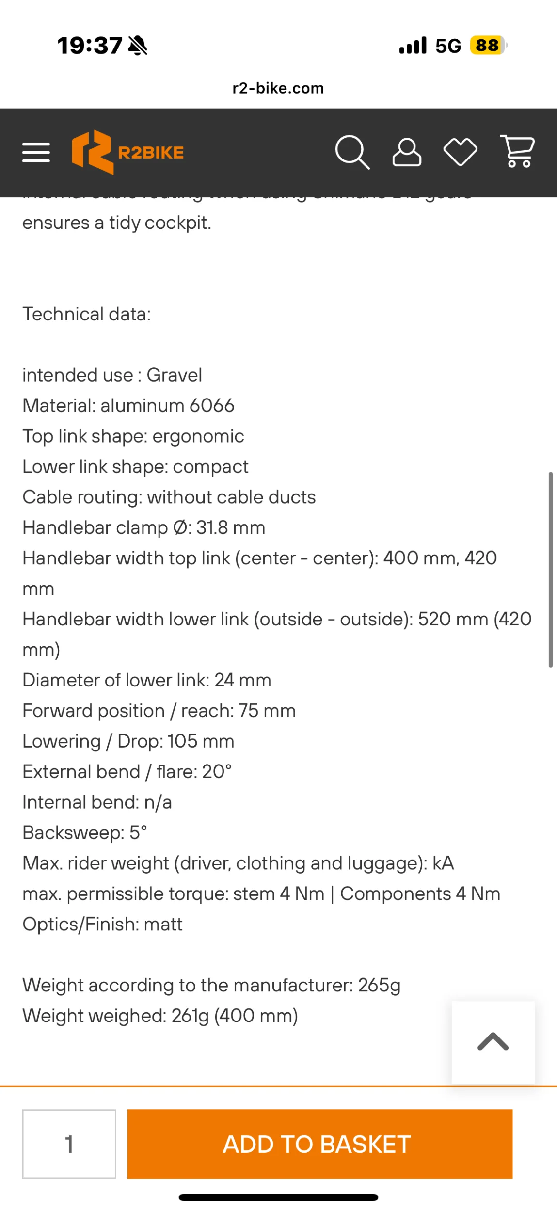

Velar mellan två styren nu
pro discovery 12° sweep, 65mm reach,115mm drop
Och specialized Hover bar med 70mm reach, 15mm rise och 105mm drop
tänker specializedstyret kommer vara snällare och öka sannolikheten att jag använder bocken.
Men prostyret har platt "flat" och lite kortare reach, vilket jag misstänker kommer vara mer kritiskt?

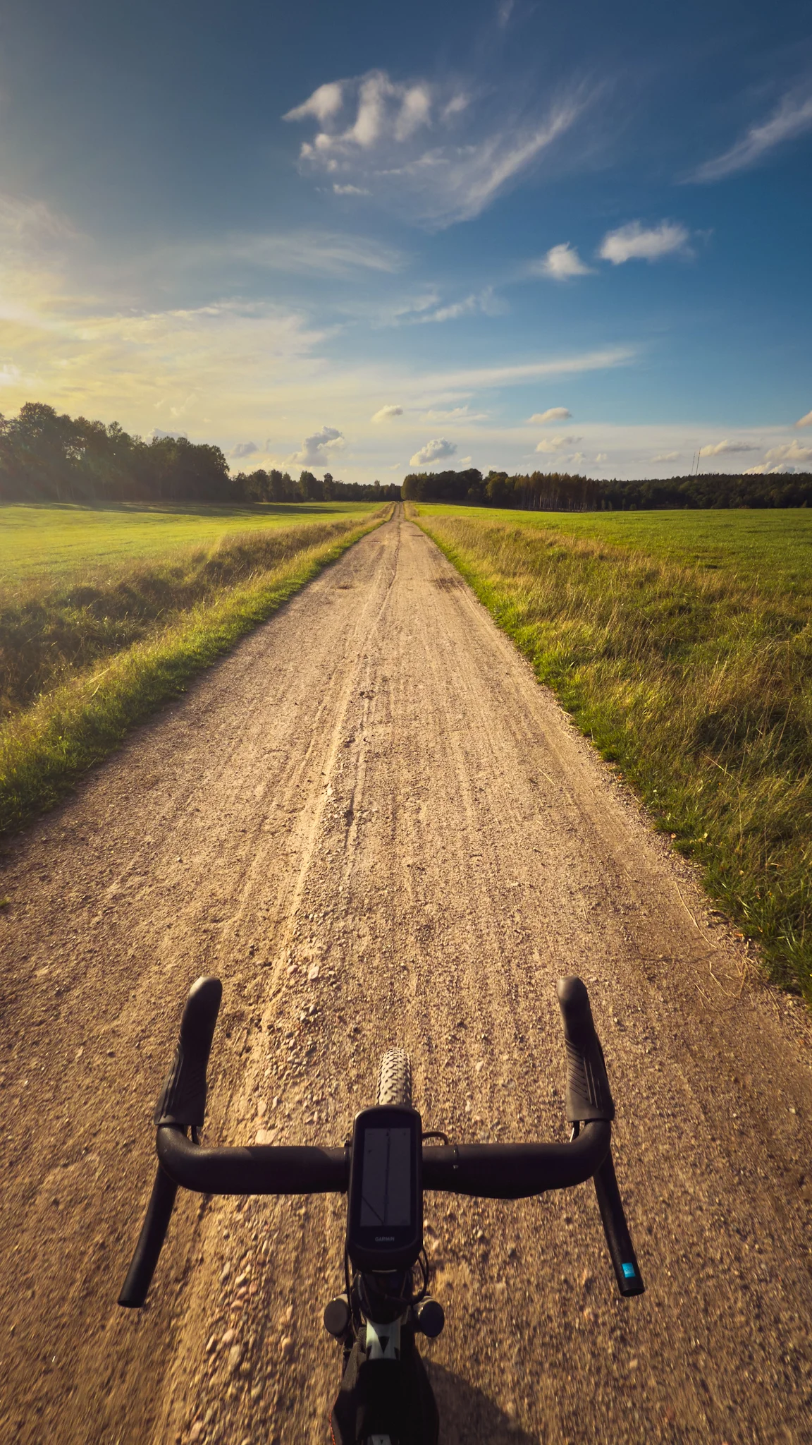

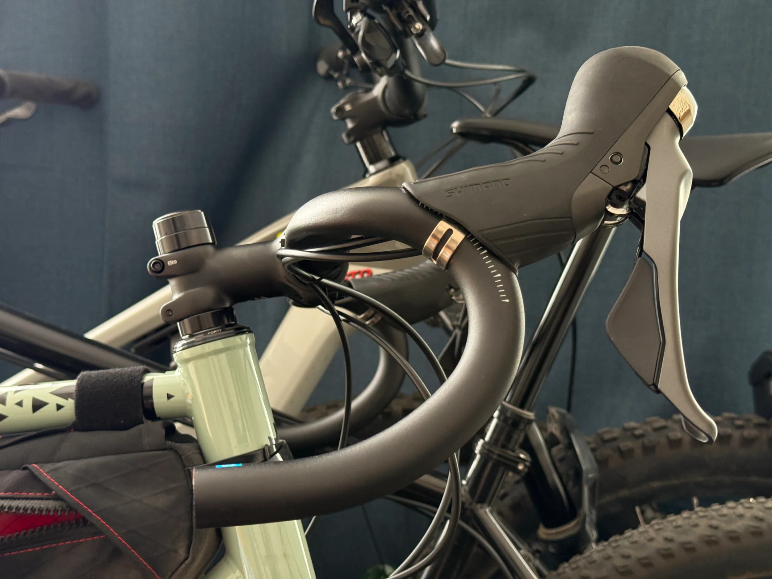

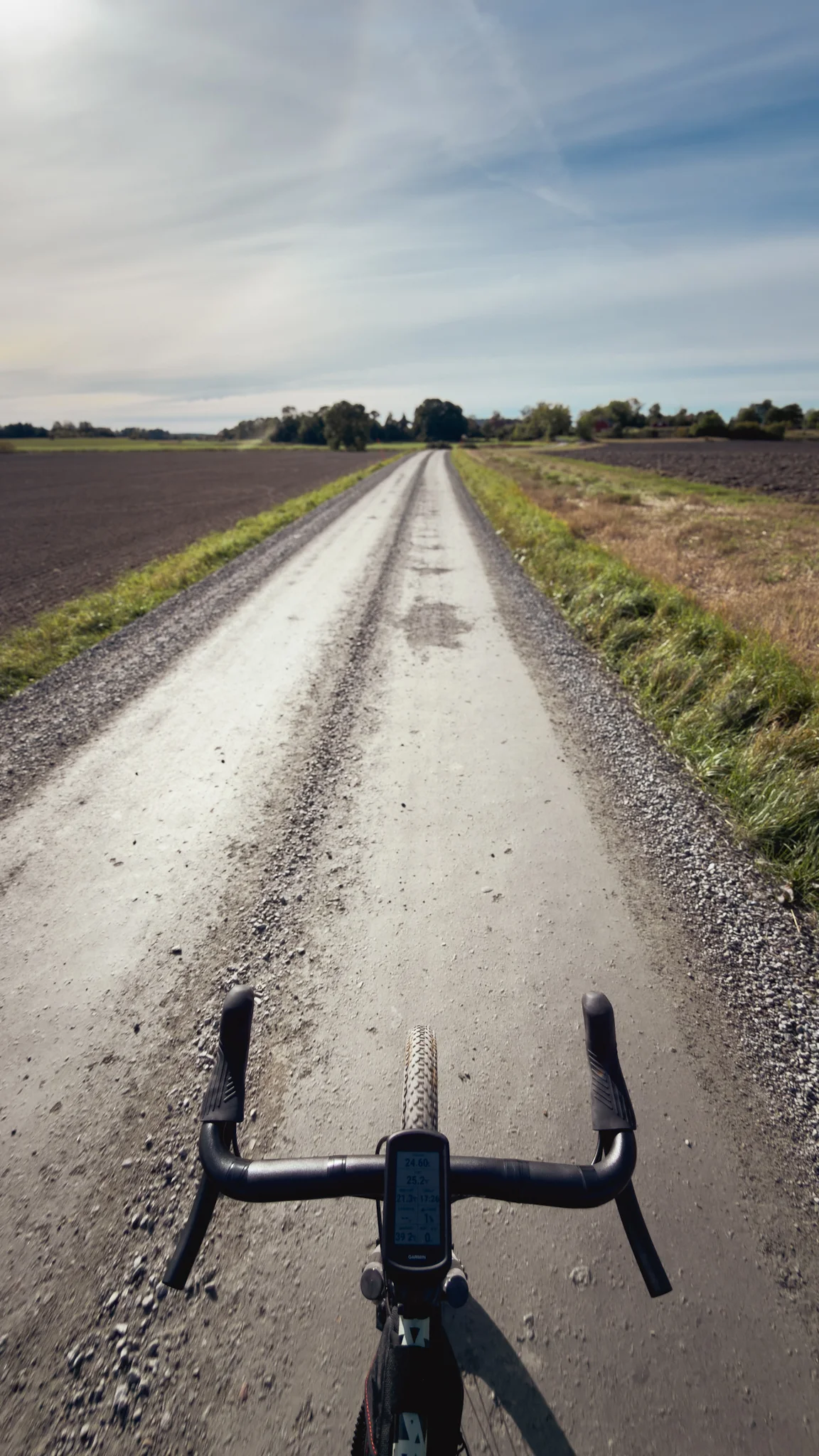

Sneakpeak med en göbbig liten styrstam
Är det en konstig bildvinkel eller sitter styret monterat med ändarna pekande uppåt?
För de flesta brukar det funka bättre om de pekar lite nedåt
Typ så här
schaltbremsgriffe-richtig-montieren
Typ så här
Tror det är bildvinkeln, jag satte kanten på droppen lodrät, så ska vara horisontellt avslut på dropsen

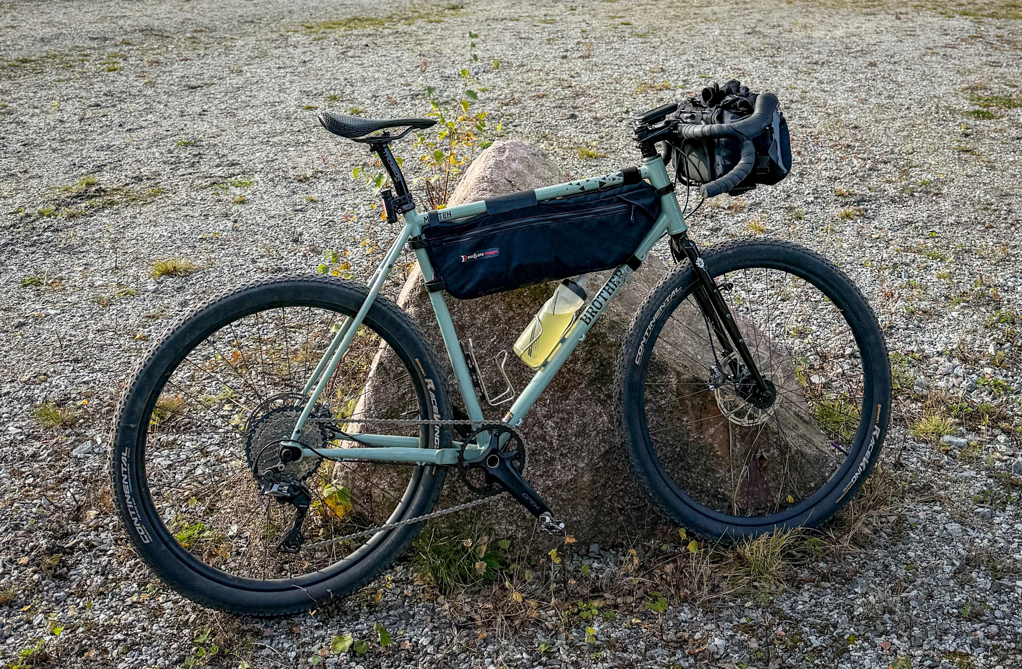

Jag köpte 2x reglage och en framväxel, men kör 1x11 med 38/11-42 nu
Planen är att plocka ihop en 12-34 kassett och 30/46t vevparti under vintern och gå över till 2x
Har också sån "tur" (läs problem) att jag råkar ha en uppsättning hjul med matchande hope pro4 nav som dom som sitter på nu -i reservdelslådan.
Så det borde vara ganska enkelt att få det att funka rakt av med hjulbyten, utan justering av växlar eller bromsar.

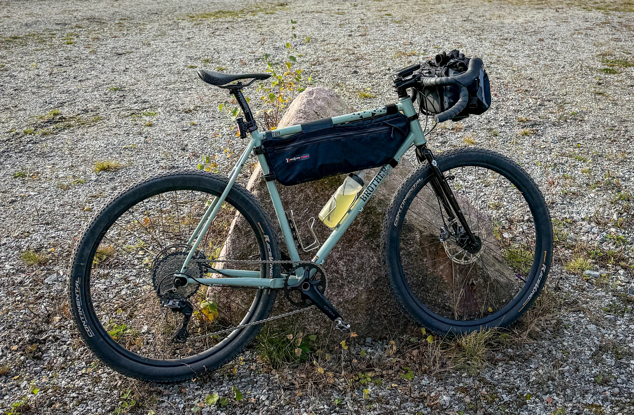

Är birken så stökigt att det behövs dropper? Vad kör du för däckstorlek?
Låter kul med dina projekt och prover.
Ja, jag kommer inte ordentligt ned till bocken på styret så att jag skulle nå bromsarna bra när jag står i nedförsbackar i singel track. Det var lite spännande å rulla ned och ha händerna på hoods när man försökte bromsa, fick till slut släppa bromsarna och blunda samt be om gud att klara av kurvan nedanför backarna. Sista två och halv mil går rätt fort jämfört med 8,5 första. Loppet är elva mil trots bilden.
Jag kör med 700x45mm däck.

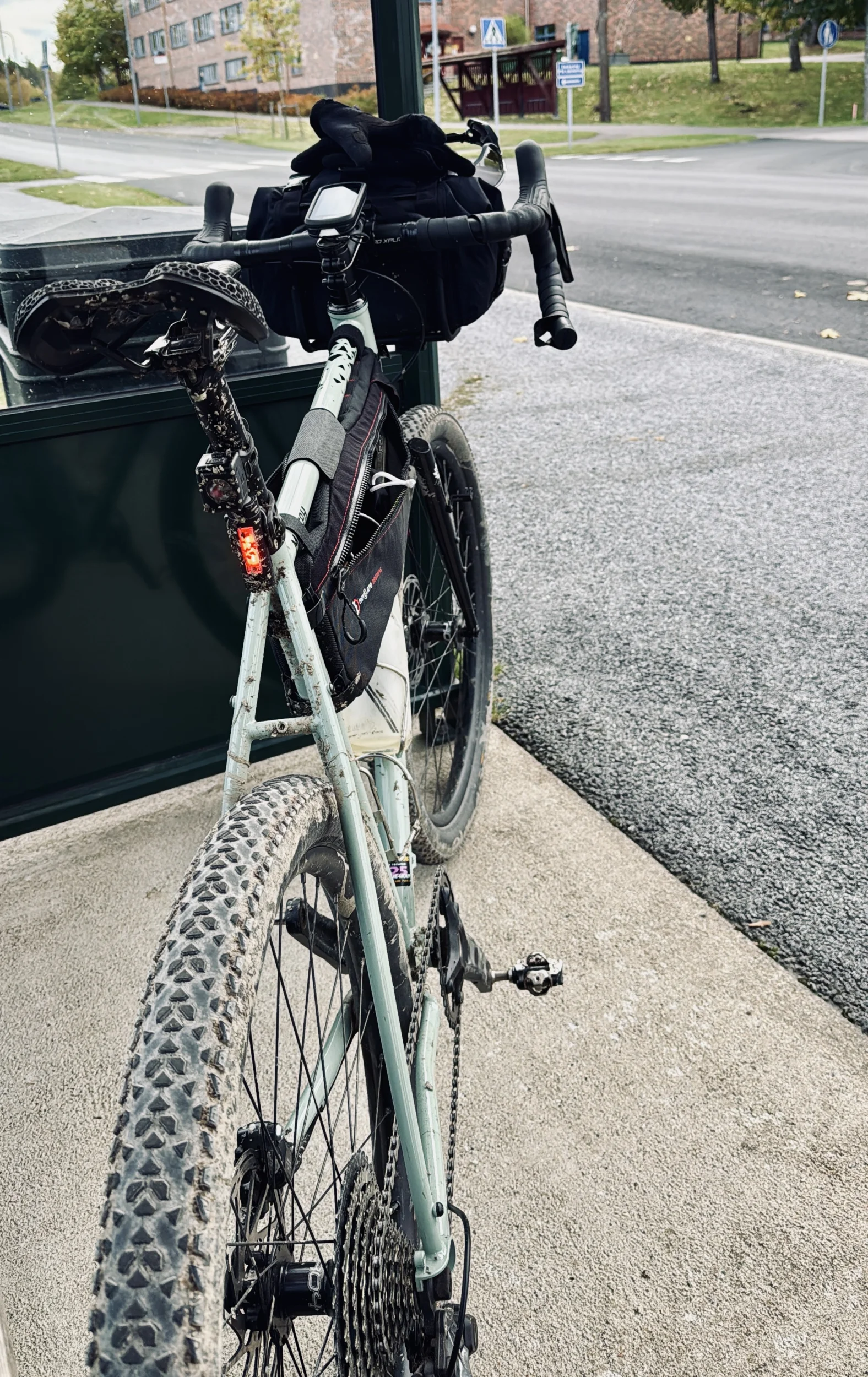

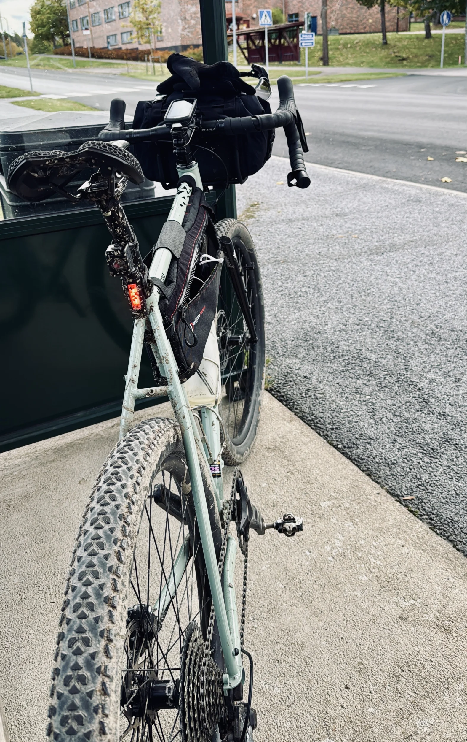

14 mil till den här veckan. Nytt styre. Zipp 70 xplr 44cm.
2cm bredare och bara 5° flare i början av dropsen så reglagen blir mkt rakare.
Tillbaka på 80mm stam, reachen på styret är 5mm längre. + bytte till setback stolpe så blev 12mm mer setback. Känns betydligt bättre!
Skulle antagligen kunna gå på 90-100mm till sommaren. Men det får vara senare experiment

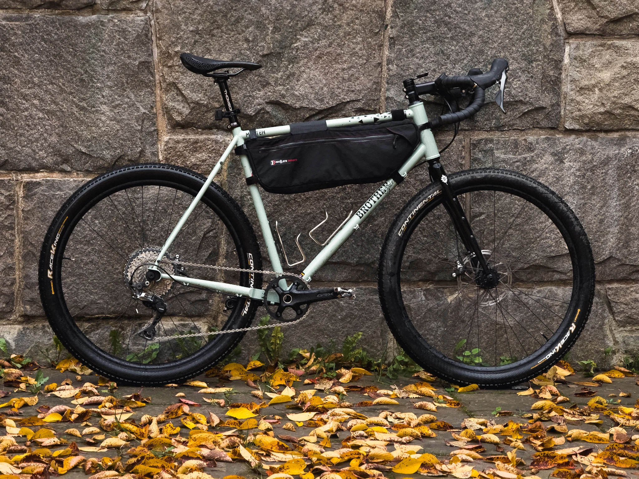

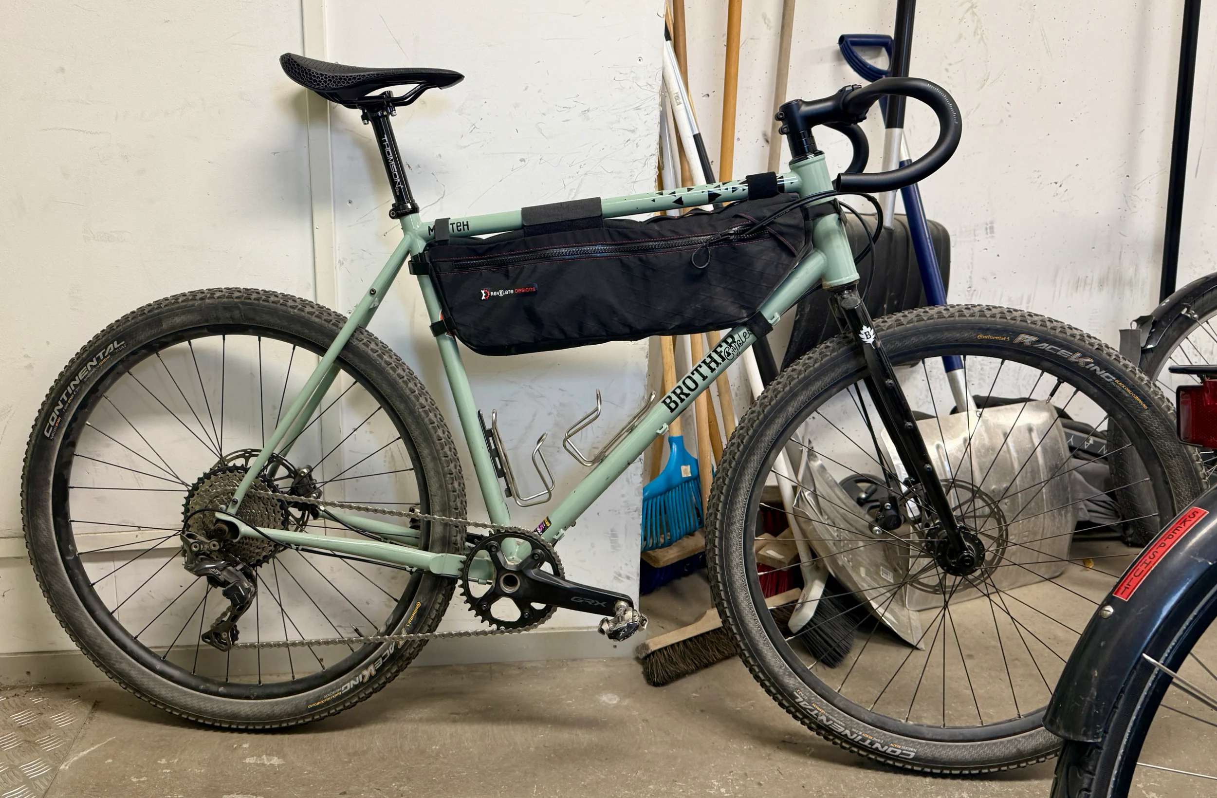

Nuvarande läge,
44cm styre med mindre flare trollade bort smärtan i handleden. Skramlat ihop 23 mil den här veckan och bara känt av domningar i händerna litegrann.
Ligger framväxel, kedja och en 11-34t kassett hemma.
Ska beställa ett grx-610 vevparti och en grx810 2x11 bakväxel också och bege mig ner i det träsket.
Eftersom ett vevparti är billigare än drev så tänkte jag beställa ett 172.5 eller 175mm vevparti och känna hur det känns motför det 165mm som sitter på nu. Spontant har jag viktfördelningen lite för långt bak på cykeln nu.
Men längre vevar---> högre sadel ---> höja styret--> byta tillbaka till mindre setback på stolpen ---> byta till längre stam ---> flytta fram vikten på cykeln men behålla samma position.
Jag har inte bara en hög häst. Jag har också en fantastisk förmåga att överanalysera grejjer

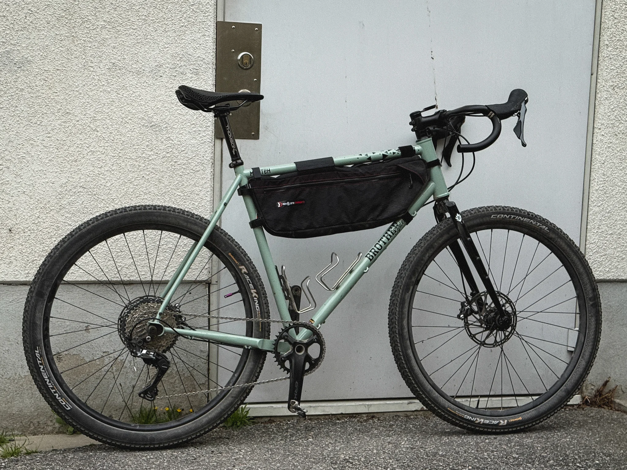

Nyfiken på att testa cykla lite landsväg till sommaren. Varit väldigt inne på en modern kolfiber-allroad. typ Cannondale Synapse eller liknande. Men får lite panik av hur integrerat allting är.
Byta stam? klipp bromsslangarna. Byta styre? Klipp bromsslangarna. D formad sadelstolpe, wedge för sadelklämma osv. En del verkar inte ens kunna stoppa spacers ovanför styrstammen så man kan labba med styrhöjd...
Så nu sitter jag och funderar på om jag inte bara ska montera 2x11, 700C hjul och snabba däck. Tittat på Caracal race i 40/45mm.
