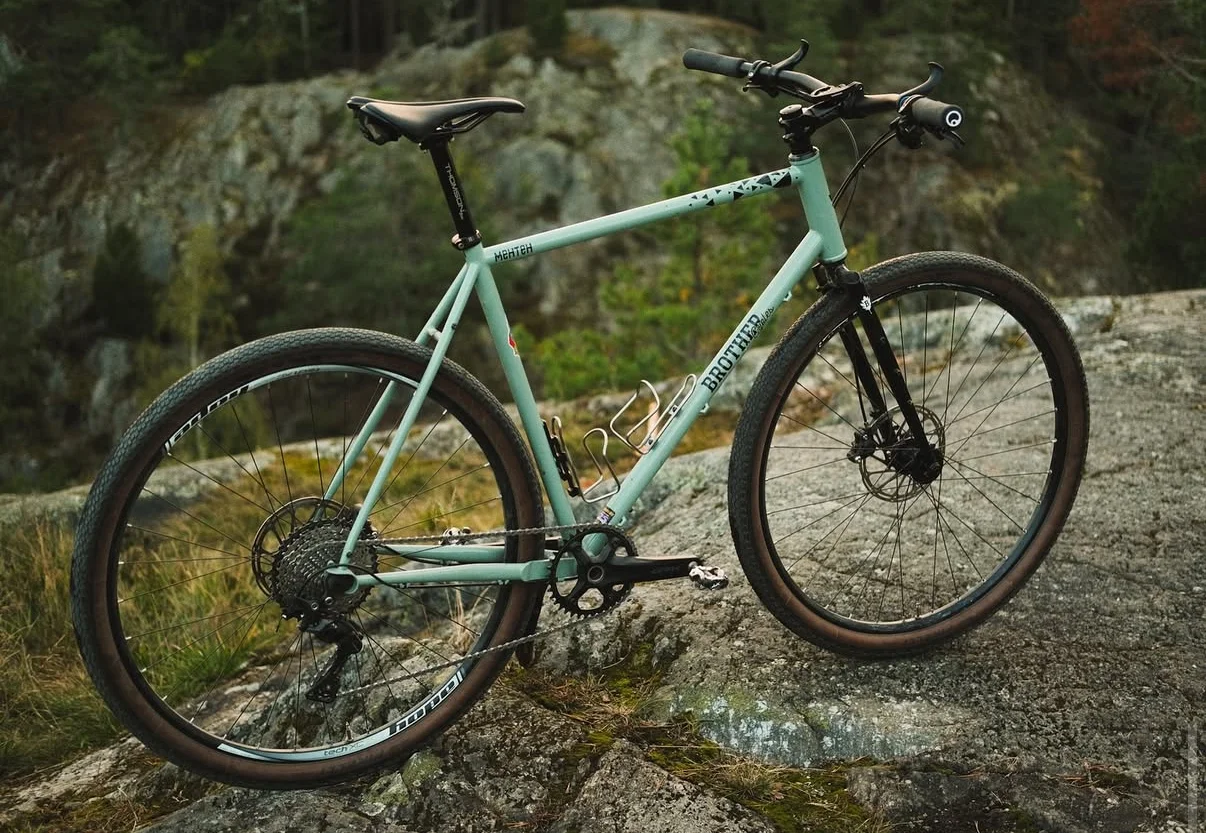

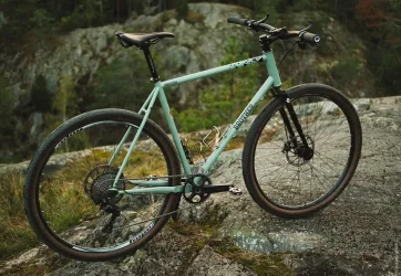

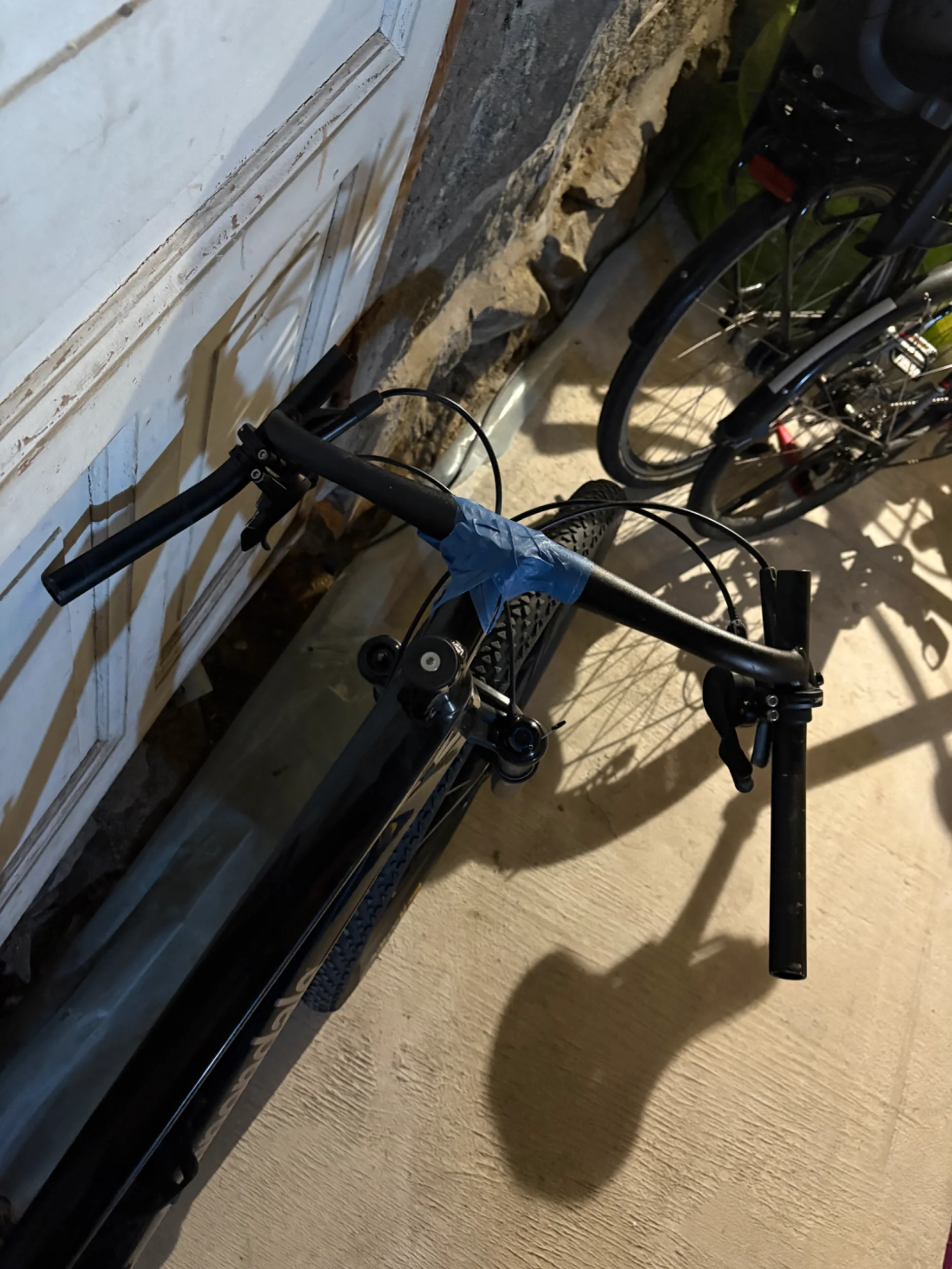

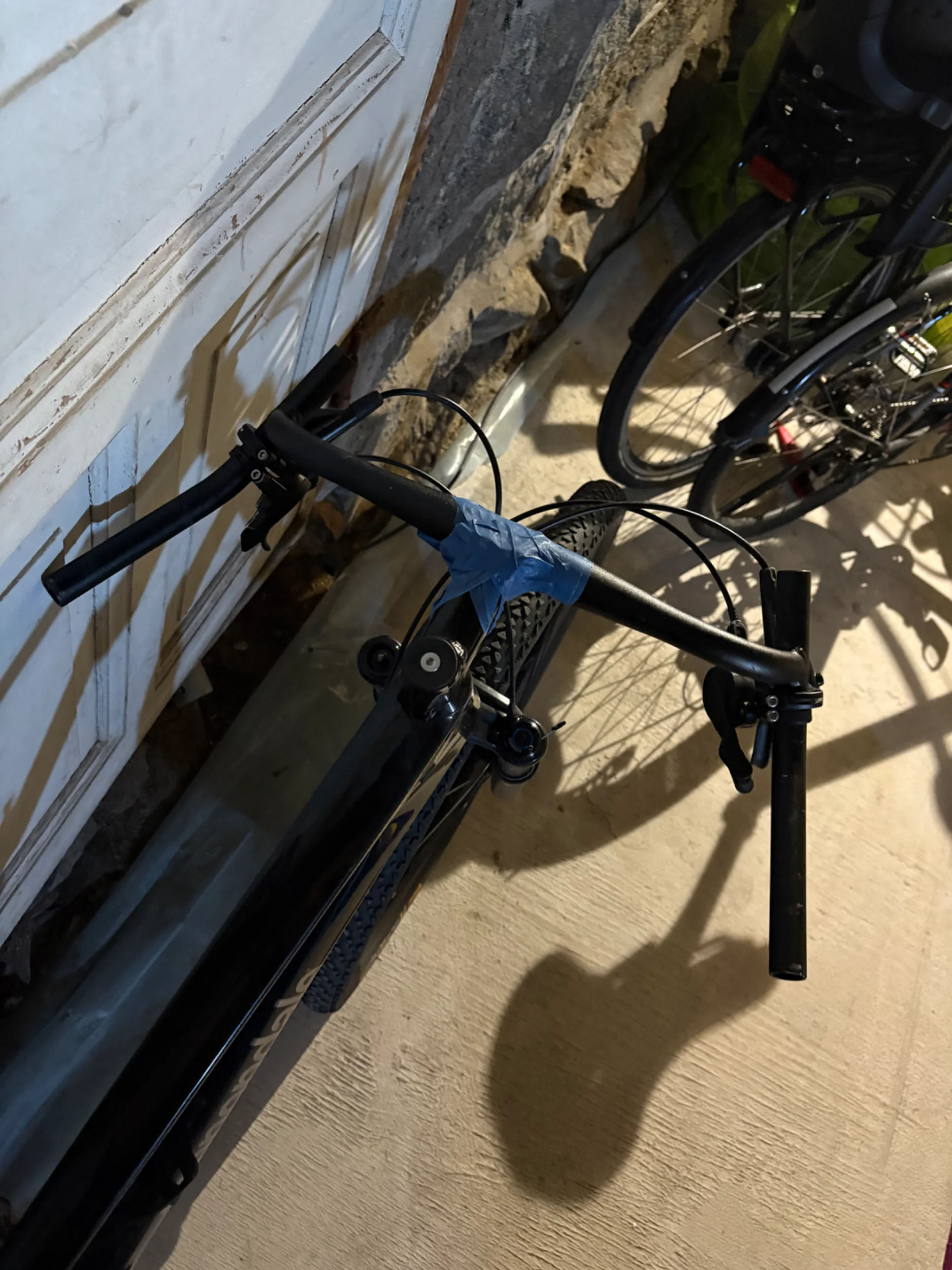

Tidigare har jag utgått från stel MTB/bikepacking hållet och byggt ihop en brother mehteh med 27.5x2.2” däck, rakt styre och 38x11-42 utväxling.
Ser ut ungefär såhär (fel hjul på bilden).
Bekväm att cykla på, kapabel både på enklare stigar och grusvägar. Men inte särskilt snabb. Jag inser motvilligt att mycket av det jag cyklar nu är asfalt och snällt grus, inte dom tuffa bikepackingturerna jag fantiserade om. Så tanken att bygga en gruscykel som även skulle fungera på landsvägsrundor poppade upp i mitt huvud.

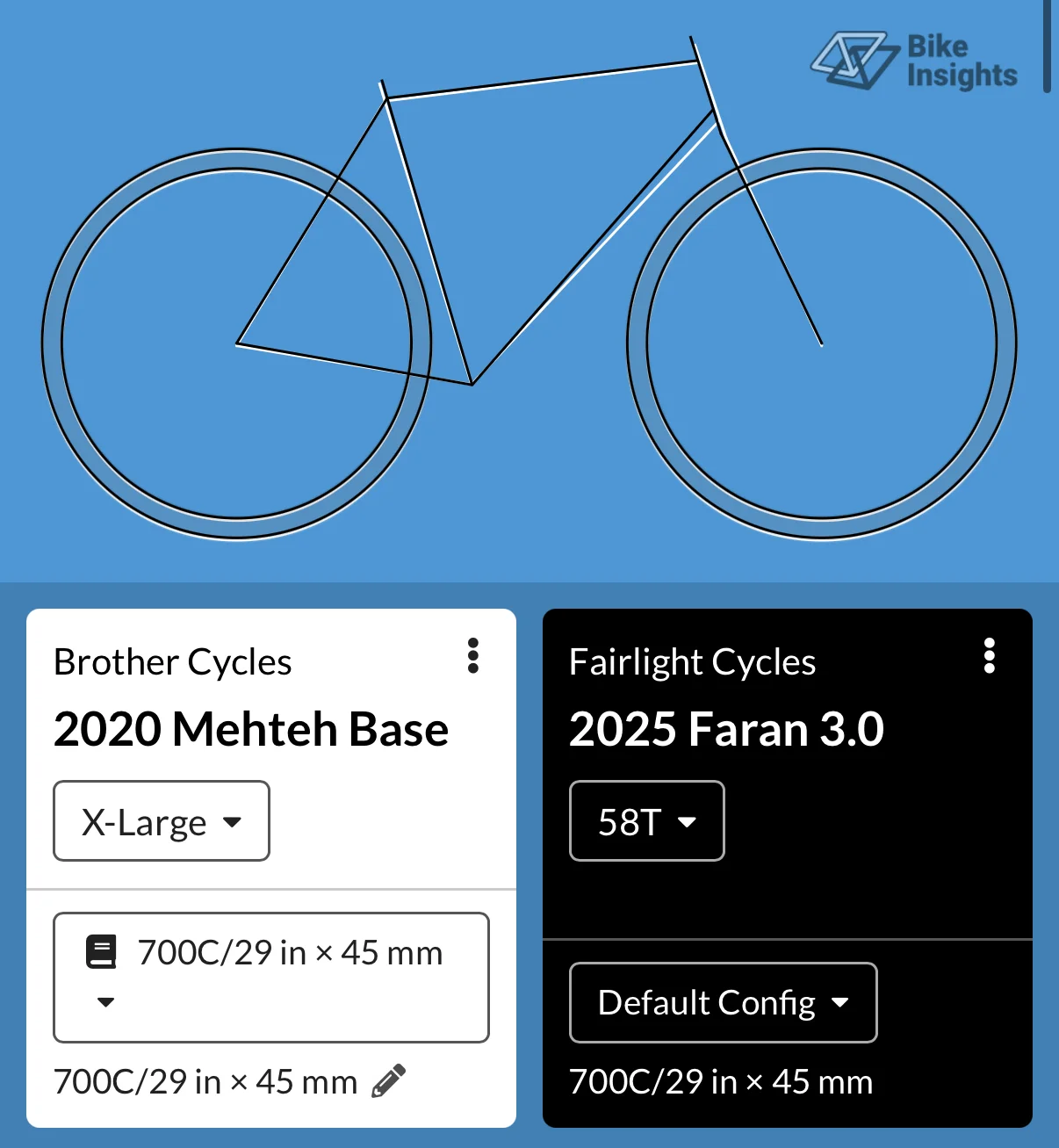

Började titta på en Fairlight Faran, och deras storleks-kalkylator rekommenderade mig en 58T (184cm lång, 90cm innerbenslängd utan skor, långa armar med 192cm mellan fingerspetsarna, två smärtfria diskbråck men en lite stel rygg).

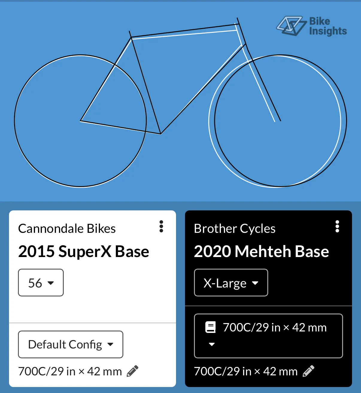

Men tittar jag på geometrin mellan min nuvarande Mehteh i XL och en Faran i 58T så är det inte mycket som skiljer.
Mehtehn har 9mm längre reach, och 15mm lägre stack. Ifall jag stoppar 15mm spacers under stammen på Mehtehn innebär det att skillnaden i reach bara blir 5mm, vilket enkelt korrigeras med styrstammen. Så skrotade Fairlight-idén och tänkte istället konvertera Mehtehn till bockstyre.

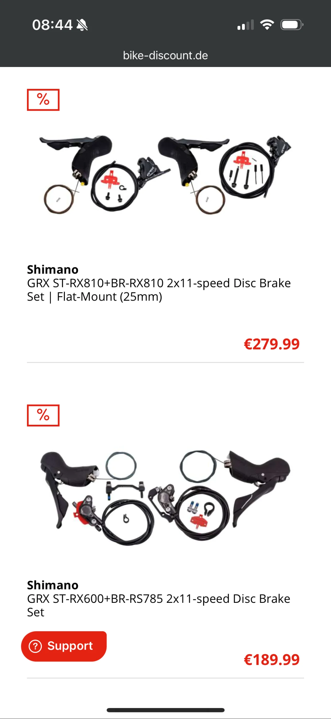

Komponentgrupp är jag lite kluven till. Sitter på GRX vevar så skulle kunna skaffa ett större framdrev än det 38t som sitter på, kanske 44t? Byta till 2x hade väl kanske varit det vettigaste, men vet inte ifall jag är där riktigt ännu.

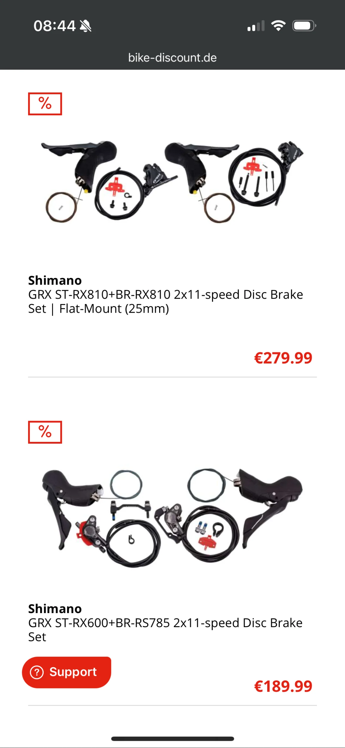

Reglage och växel skulle väl GRX 11delat vara bra, då skulle jag kunna återanvända nuvarande kedja/kassett och slippa byta body. Vilken serie ska jag leta efter, 400/600/800 ?
