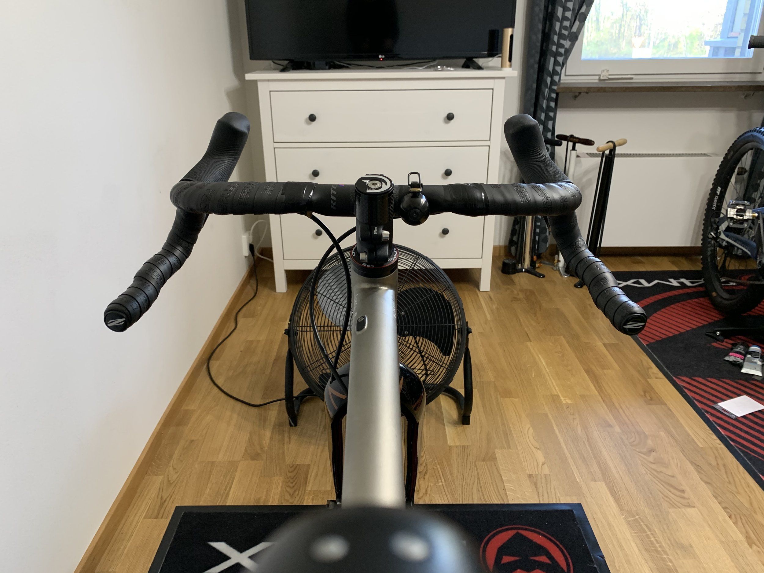

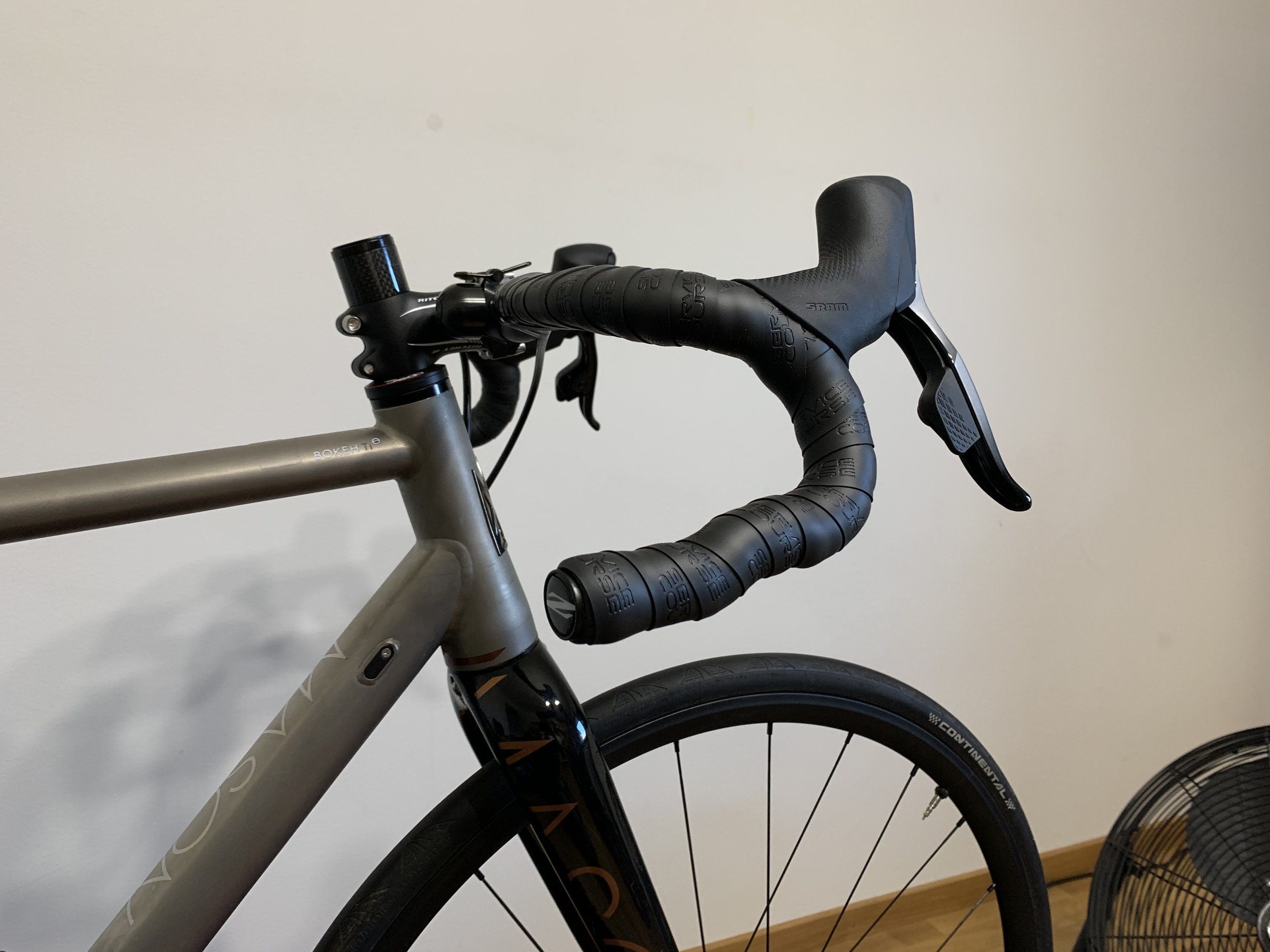

Har precis satt på ett Ritchey Venturemax på min bockstyrecykel. Pucklarna i bocken ser märkliga ut, men ligger bra i gropen i handen,

400mm versionen av denna är fin, lätt och dyr. Större varianten har mer flare.

Som motvals ogillar jag böjarna på Ritchey. Fattar inte var i handen de ska ligga för det känns aldrig rätt hur jag än flyttar händerna.
Annars har jag inget vettigt att säga, annat än att flare är rätt gött.
Och på mig sitter de som handsken.

Mitt i handen. Fingrarna är på undersidan.
Hur upplever man känslan att hantera reglagen? Är det inte konstig vinkel för tumme eller tummar? Jag har bara traditionella styren och det känns ofta som underarmen tar i överdelen på styret, att bocken är för låg och att handplaceringen på reglagen är för statisk om man cyklar länge. Särskilt om man sätter reglagen "snyggt" exponeras en yta i min hand som är känslig för tryck.

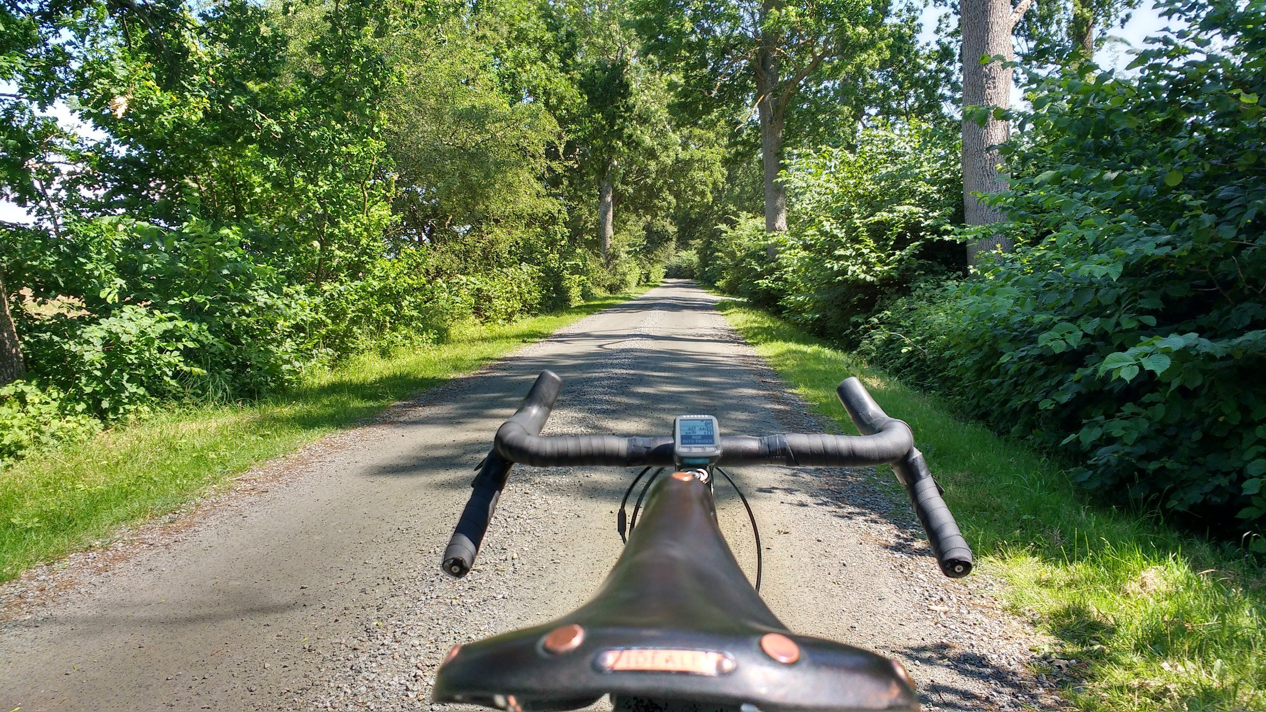

Jag gillar mitt Venturemax, bra bredd o flare, men inte knölarna på underdelen. Därför har jag jämnat ut den delen genom att ha gelkuddar under lindan framför o bakom dessa.

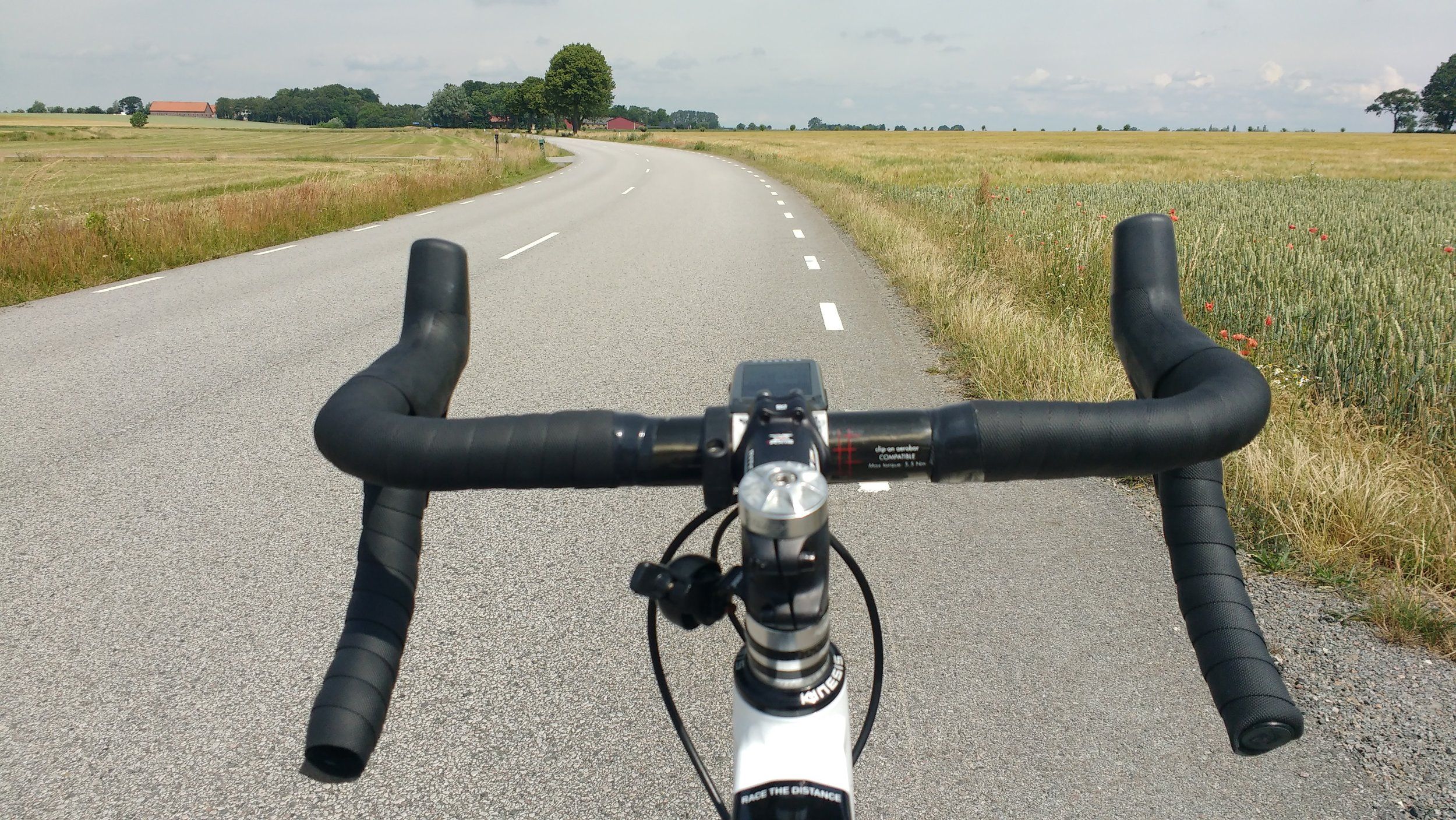

Jag är helnöjd med mitt Pro Gravel nånting. Lik Cowchipper som jag egentligen skulle haft om det inte var slut. Kan inte tänka mig rak bock. T om på racern har jag lite flare ?

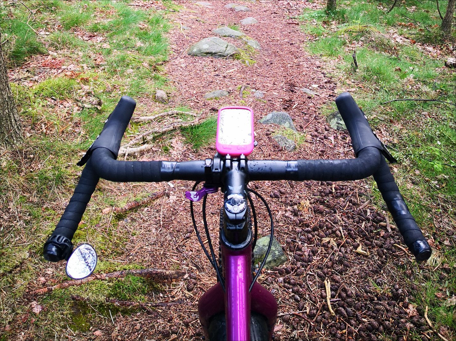

Har ett Venturemax i bredden 440mm, tog i lite extra för att känna lite mer kontroll på styrningen av cykeln och bredden för eventuell packning på styret.
Flare gör att det känns mer kontrollerat i nedförsbackarna och stökig terräng. Styret är bekvämt inga problem att hålla längst ner i bocken.
Bulan för handflatorna passar mina händers argonomi bra.
Det ända negativa är att det blir inte stor skillnad på att hålla händerna längst upp eller nere om det blåser motvind. Det är inte så aero styret, armarna kommer ut från kroppen.
