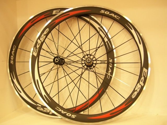

Hjulen som jag kollat in för egen del är något av dessa.

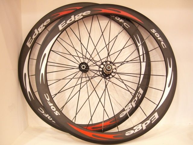

FG-WWS052.jpg ht=480
FG-WWS052 (50mm rim eller 38mm kant, clincher type, aluminum/karbon, fram:962g, bak 1150g ). Pris landat och klart i Sverige: 4500:-/par

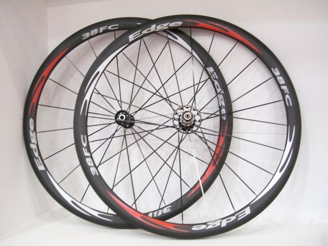

FG-WWS021.jpg ht=480
FG-WWS021/055 (50mm rim eller 38mm rim, clincher type, full karbon, bromsklossar ingår, fram+bak 1850g). Pris landat och klart i Sverige: 6500:-/par

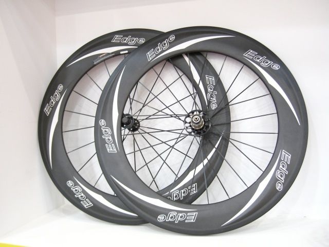

FG-WWS051.jpg ht=480
FG-WWS051 (85mm rim, tubular type, full karbon, bromsklossar ingår, fram:828g, bak:1022g ). Pris landat och klart i Sverige: 5600:-/par

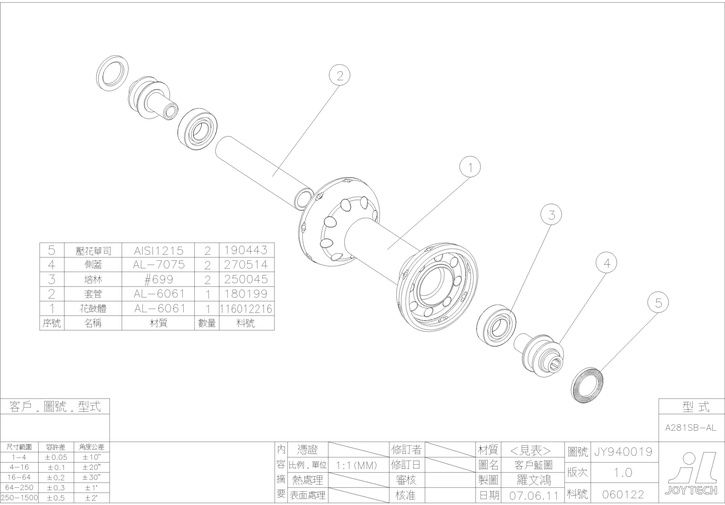

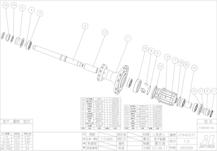

Samtliga hjul använder sig av joytech-naven A281SB/AL och A282SB/AL. 20 ekrar fram 24 bak. Ekrarana är svarta aerodynamiska Pillar PSR1432. Quickrealease, ekerhållare, ventilextender (för högprofilhjulen ingår.

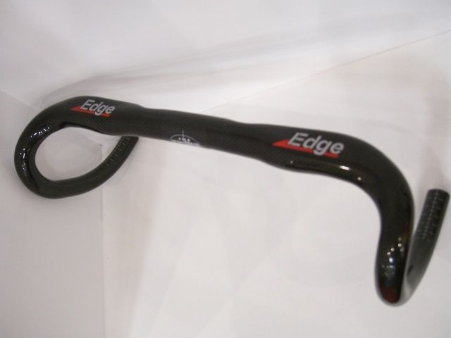

FG-HR033.jpg ht=480
FG-HR033 (karbonstyre, 31,8mm, 400/420/440mm bredd, 195g)
Pris landat och klart i Sverige: 1450:-/st

fulsnyggt med flames. men helt okända hjul för mig. någon som har erfarenhet av de här? (hinner itne googla på sånt i dag)
Gruppköp av karbon lvg-hjul och styren
38mm är lättare än 50mm men har förmodligen ngt högre luftmotsånd vid högra fart. Å andra sidan är ett hjul med lägre profil mindre känsligt för sidvind än ett med hög profil.
50mm e nog de att rekomendera om man ligger och drar =)
på linje är de vanligast med 50 eller typ inget, men jag tror att 38 är de bästa hjulet för en som inte vet vad dom ska använda hjulet till.
Just dom här hjulen är väll så som du sa, inte Zipp kvalitet, men inte häller Alex kvalitet, så de är nog riktigt fina, de ända som jag mögligen inte vet någe om är just naven...
vad är de för boddy, valfri? =)

- 1480g för tubhjul med mediumhög fälg (38mm) är ganska tungt. Man ska vara medveten om att Shimano inte gör speciellt lätta hjul. Det har i hög grad även gällt Mavic och Campagnolo framtill ganska nyligen.
Jag har varken prisat eller sågat något hjul i den här tråden, bara påpekat ovanstående. Till saken hör att jag inte är helt ointresserad efetrsom jag misstänker att en väldigt stor del av den "onödiga massan" ligger i naven och ekrarna. Går det att beställa bara själva fälgarna?

Lite uppdatering vad gäller garantin och ekrarana.
Den är inte 6 månader som jag skrev ovan utan 2 år.
Jag hoppas att jag får svar på pris på endast fälg i morgon.

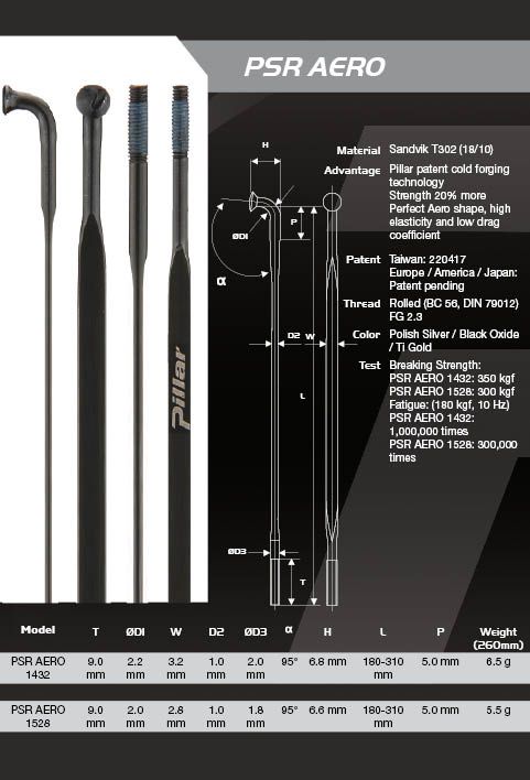

Ekrarna från Pillar är dessa PSR1432.
Jag har googlat lite på dom och det verkar som en hel del hjulbyggare använder dessa till ganska exklusiva hjul.
PillarPSR1432Aero.jpg ht=708
Vet inte om detta förklarar vikten på hjulen eller om det ligger i naven och/eller fälgen.
