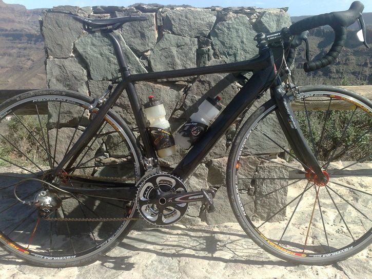

Hemma igen efter det första rejäla testet för Figmon; Gran Fondot i Stockholm.
Fantastiskt väder, trevliga vägar, trevliga människor att hoja med och flera
häftiga cyklar att dregla över innan start.
Figmon fixade hela vägen; för mig gick det riktigt bra i 7-8 mil, sen tyvärr
lite krampkänningar efter en 10-11 mil så de sista 3 gick väldigt långsamt.
Nu har den rullat totalt ungefär 80 mil om jag räknat rätt.
Mina första intryck gäller till största delen fortfarande... men antingen
har jag vant mig eller så spelar det inte så stor roll. Styrningen känns bättre,
kan ha varit dåligt med luft i fram. Bytte gaffel en vända och tyckte det blev
bättre men märkte ingen skillnad när jag bytte tillbaka. Möjligt att jag slarvat
med styrlagerspänninngen vid första försöket.
Jag stör mig fortfarande lite på som jag tycker den aningen nervösa gången,
speciellt utför. Bak och fram går inte alltid helt i samma spår
helt enkelt. Märkligt nog känns det nästan mest på slät fin väg.

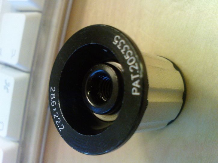

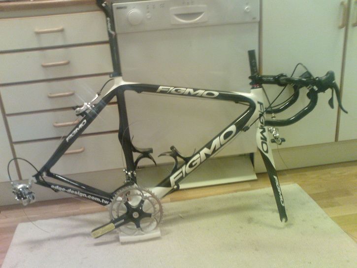

är det den här man ska använda sitällöet för starnuten man fick med? Jag misstäker att denna grej e för gaffelrör i kolfiber? Starnut till gaffelrör i metall?
DSC00357.JPG ht=544
e jag helt fel ute nu?

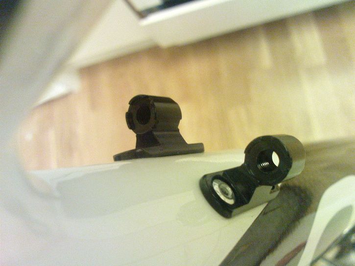

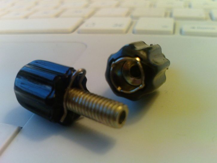

sedan fick jag med dessa grejer också, va e det här likssom...
DSC00358.JPG ht=544
[Gruppköp] Karbonram 872g från Edge/Figmo
Skruvarna på den undre bilden är väll till för att kunna justera vajerspänningen? Kolla om någon av öglorna på ramen är gängade, är dem det så ska skruvarna passa där.
> gaffelrör i metall?
> här likssom...
Den övre av dina bilder visar expanderns som mycket riktigt ersätter "starnut" när man har ett gaffelrör helt I kolfiber.
Dom andra två är justerskruvar för
växelvajrarna. Dom skall sitta högt upp på ramens undre rör strax bakom där gaffelröret går igenom ramen. Här kommer vajerhöljena på ramen första gången efter SDI-reglagen.

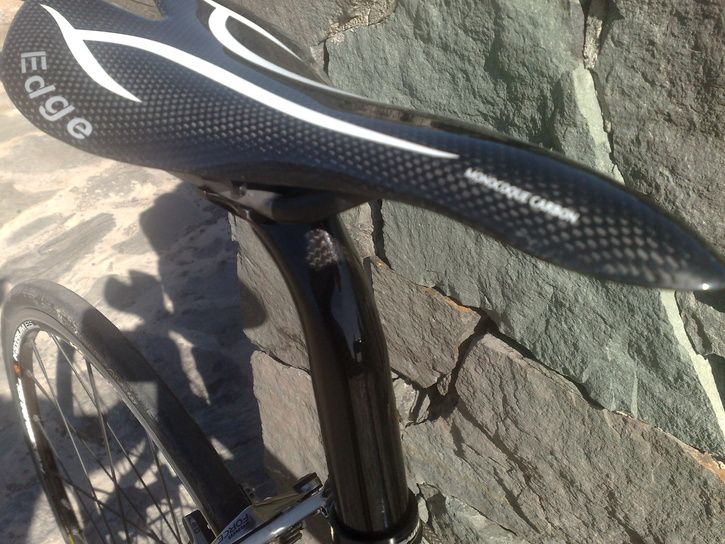

Jag har några dåliga från canarias i vintras.
20080125098.jpg ht=544
20080125093.jpg ht=544
/J
Bang skrev:
> Smutt sadel! Den ser skön ut. Håller loggolacken
> å blir den repig å så. Man kanske måste lägga
> ett lager lack till efter lr...
Jag körde bara 50-70 landsvägsmil på den i våras. Bytte ut den för nån månad sen. Men den ser fortfarande ny ut. Lacken sitter riktigt bra. Vet inte hur den skulle se ut efter en grisig skogsrunda.

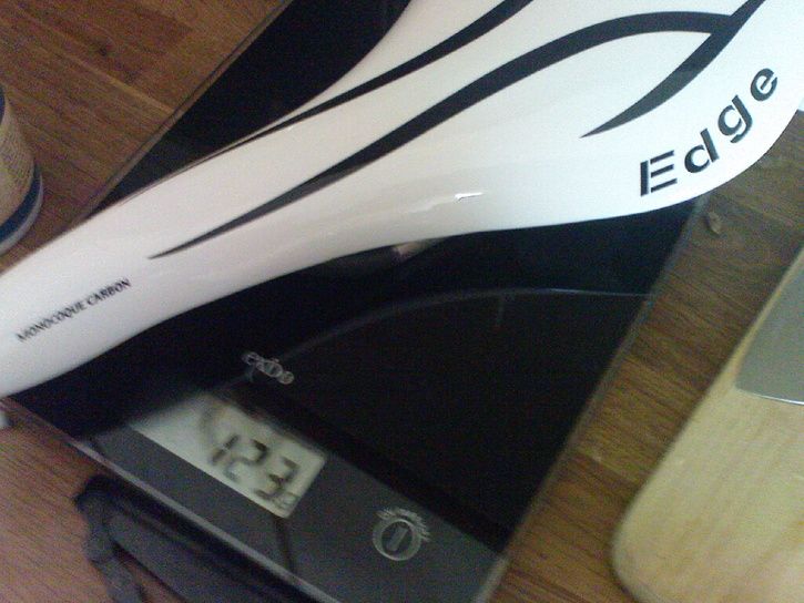

Den väger faktiskt ganska mycket för att vara en sadel i helcarbon. Inte långt ifrån SLR. Selle Marco har ju typ sadar som väger 89g...fast denna ska ju vara skön :)

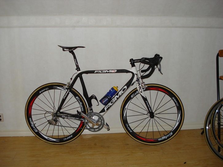

bamse skrev:
> Min figmo
Najs! Vad för typ av såg använde du för att kapa gaffelröret?
Du får ta å byta flaska, den matchar inte cykeln :)

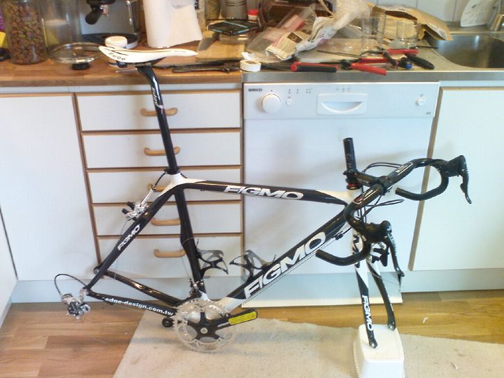

Blev igår kväll klar med montaget at Arsis gruppen jag köpte av ElParadiso via denna tråd. Har bara hunnit åka en korttur till jobbet imorse, ska försöka hinna med en längre tur till helgen. Första intrycket är dock mycket positivt! När man väl kommit underfund med det något annorlunda reglagen, jämfört med Shimano i alla fall, imponeras man av exakta distinkta växlingar. Jag hade tidigare Shimano Tiagra på racern och jämfört med denna grupp är det ett klart lyft och även jämfört med 105 gruppen på crossen känns det stabilt. Tyvärr har jag inte någon våg som kan väga under 1,5 kilo så jag vet inte om vikterna som tillverkaren anger är korrekta men om de stämmer väger de ju i klass med Dura Ace! Det enda negativa är alla gliringar man kommer att få när folk ser vad gruppen heter.... Att aldrig kineserna lär sig att kolla med någon som verkligen kan Engelska innan dom namnger saker... Tiden får väl utvisa hur hållbara grejorna är men so far so god
