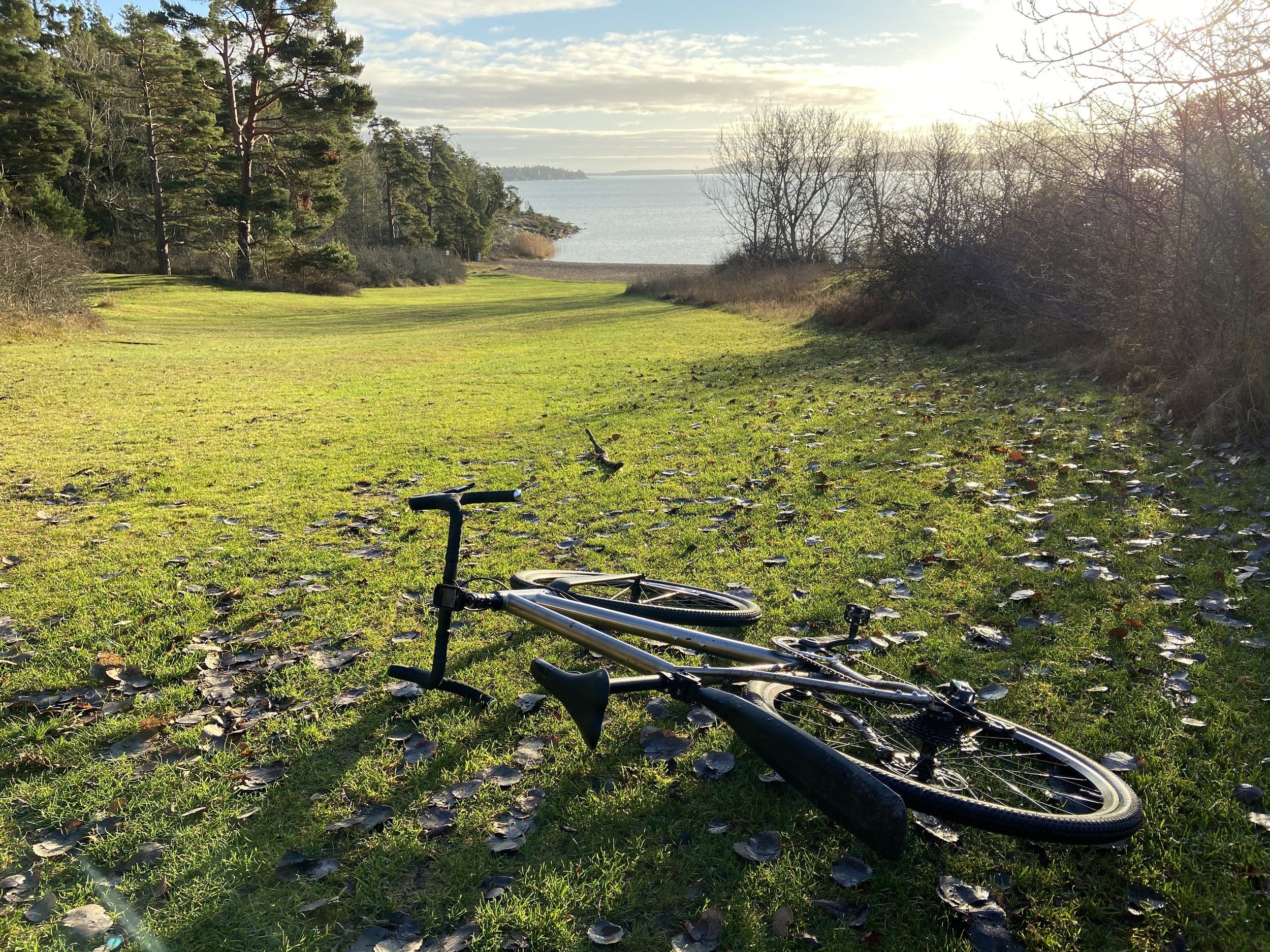

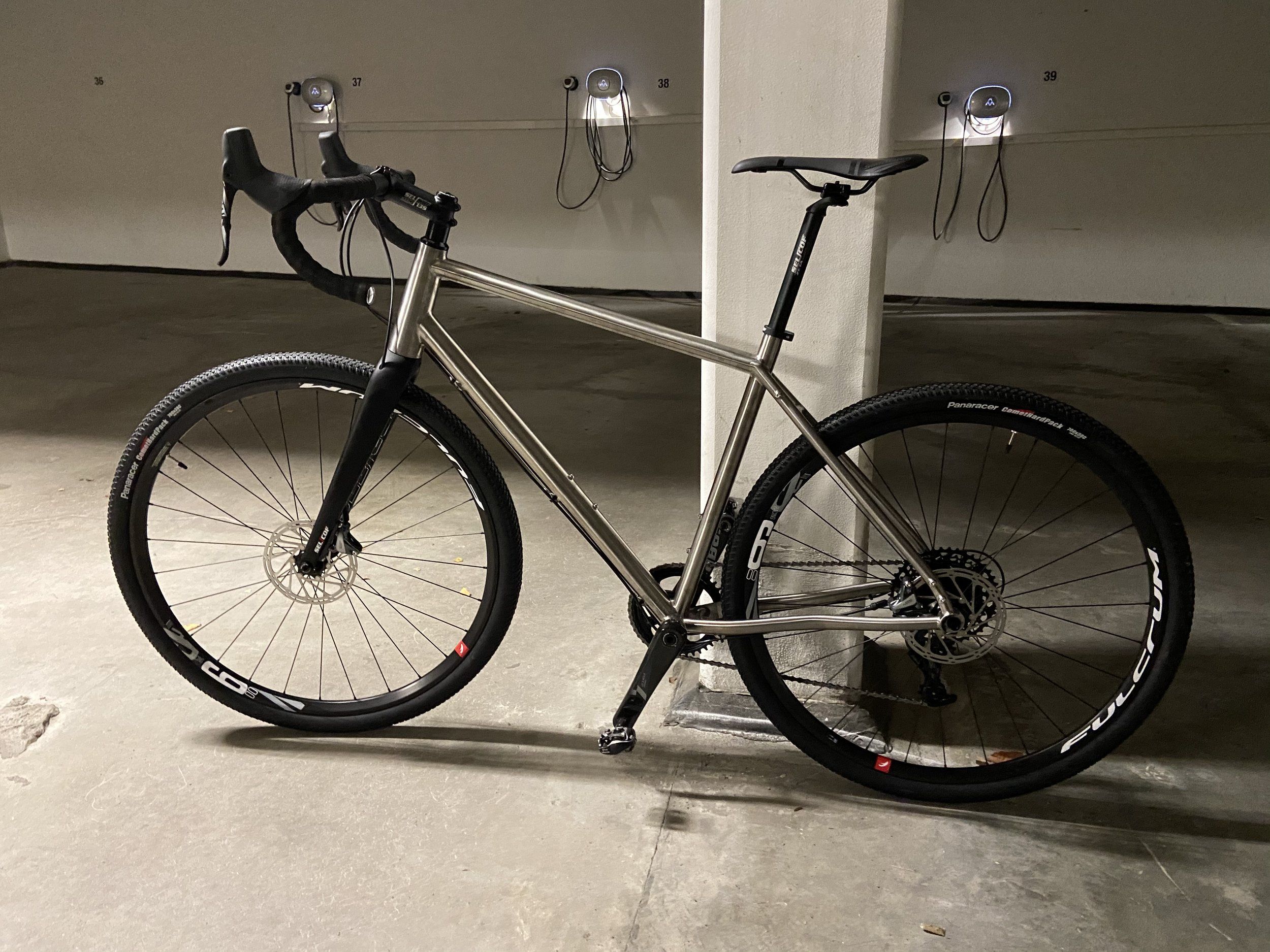

Titusen damp ner tidigare än väntat. Oerhört nöjd efter första rundan. Bra komfort, känns stabil och pålitlig.
Ska tilläggas att jag då jämför med min aluminiumpendlare av enklare sort och det är första gången jag testar bockstyre.
Återkommer igen när jag har klämt in fler mil.
