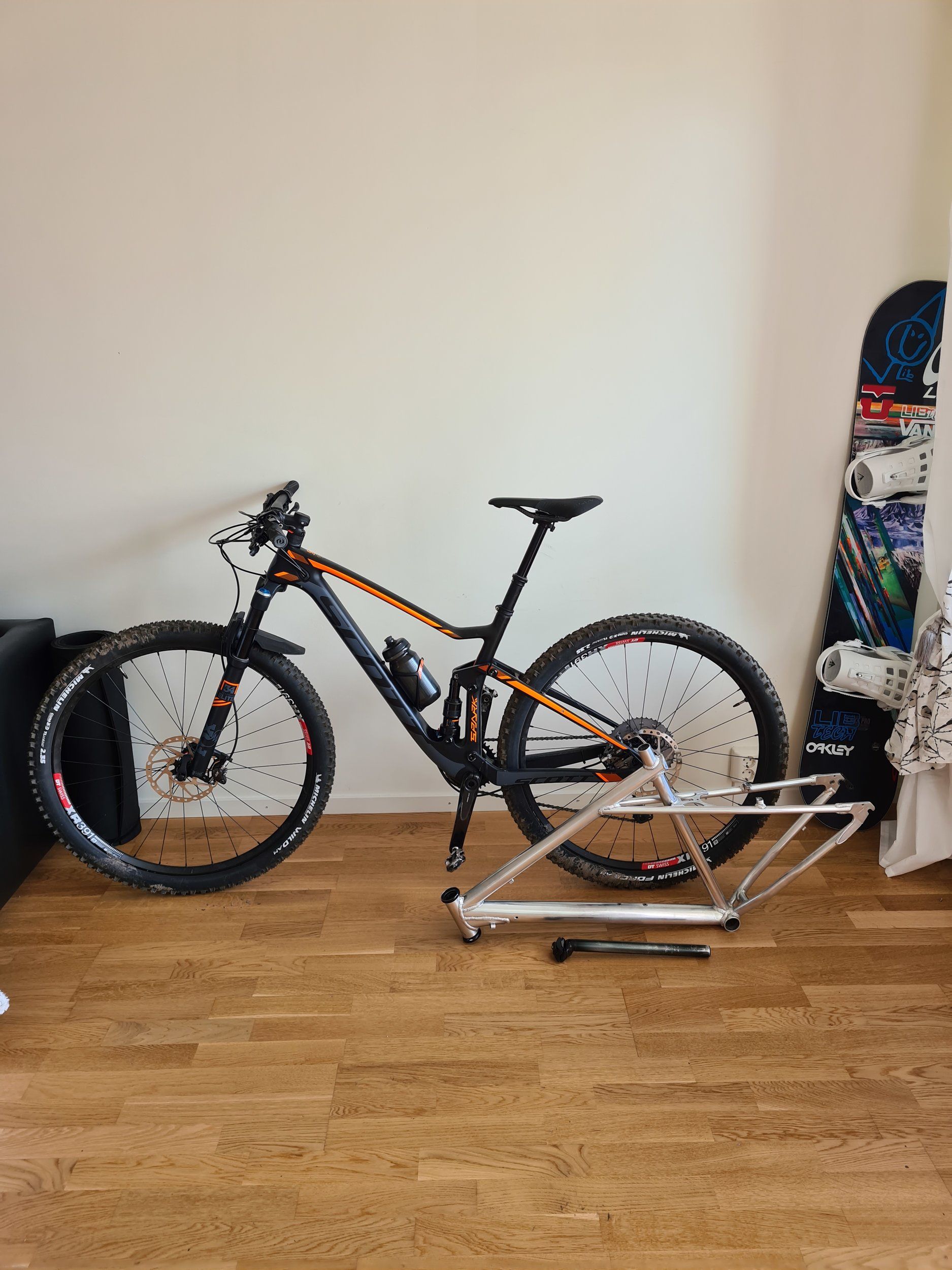

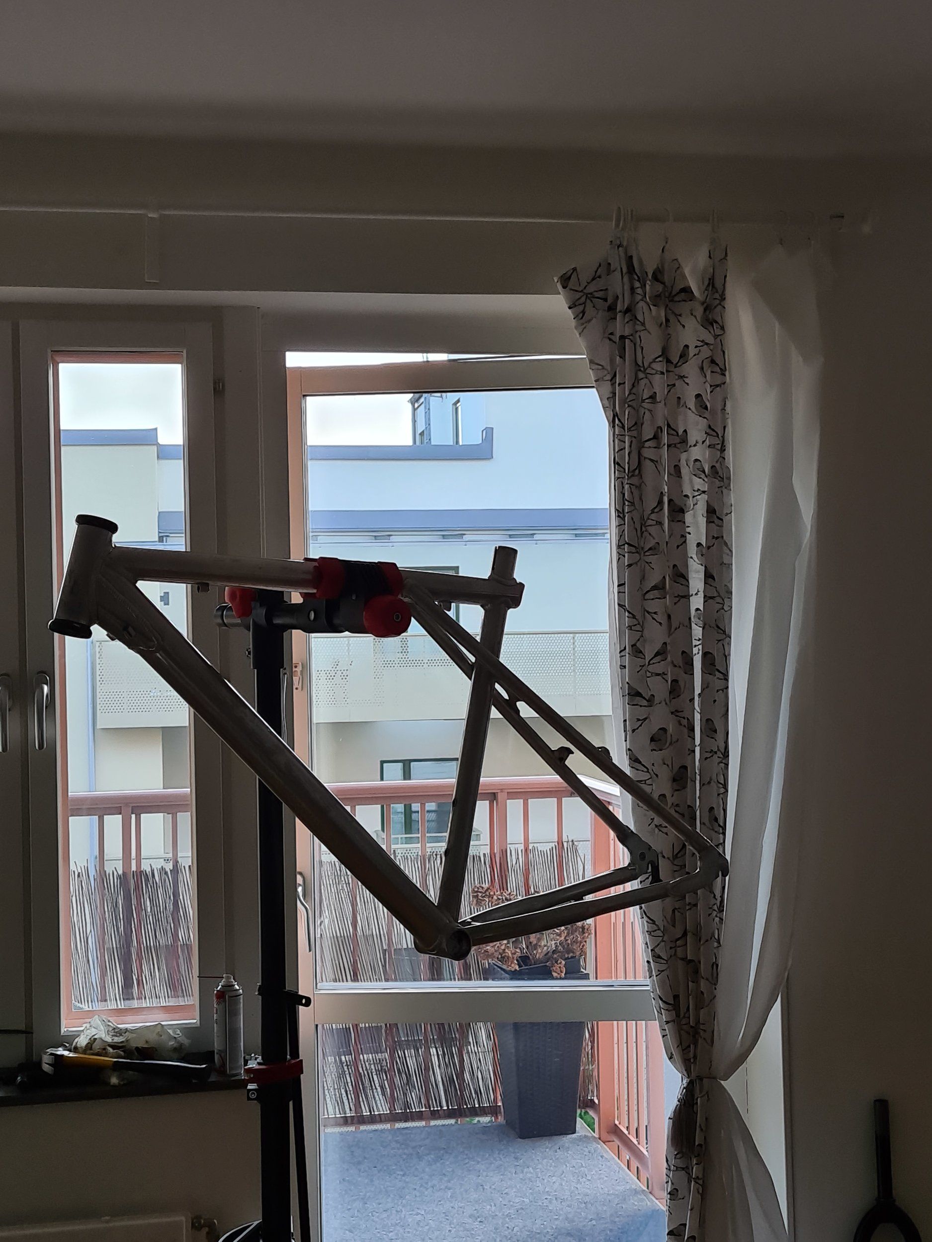

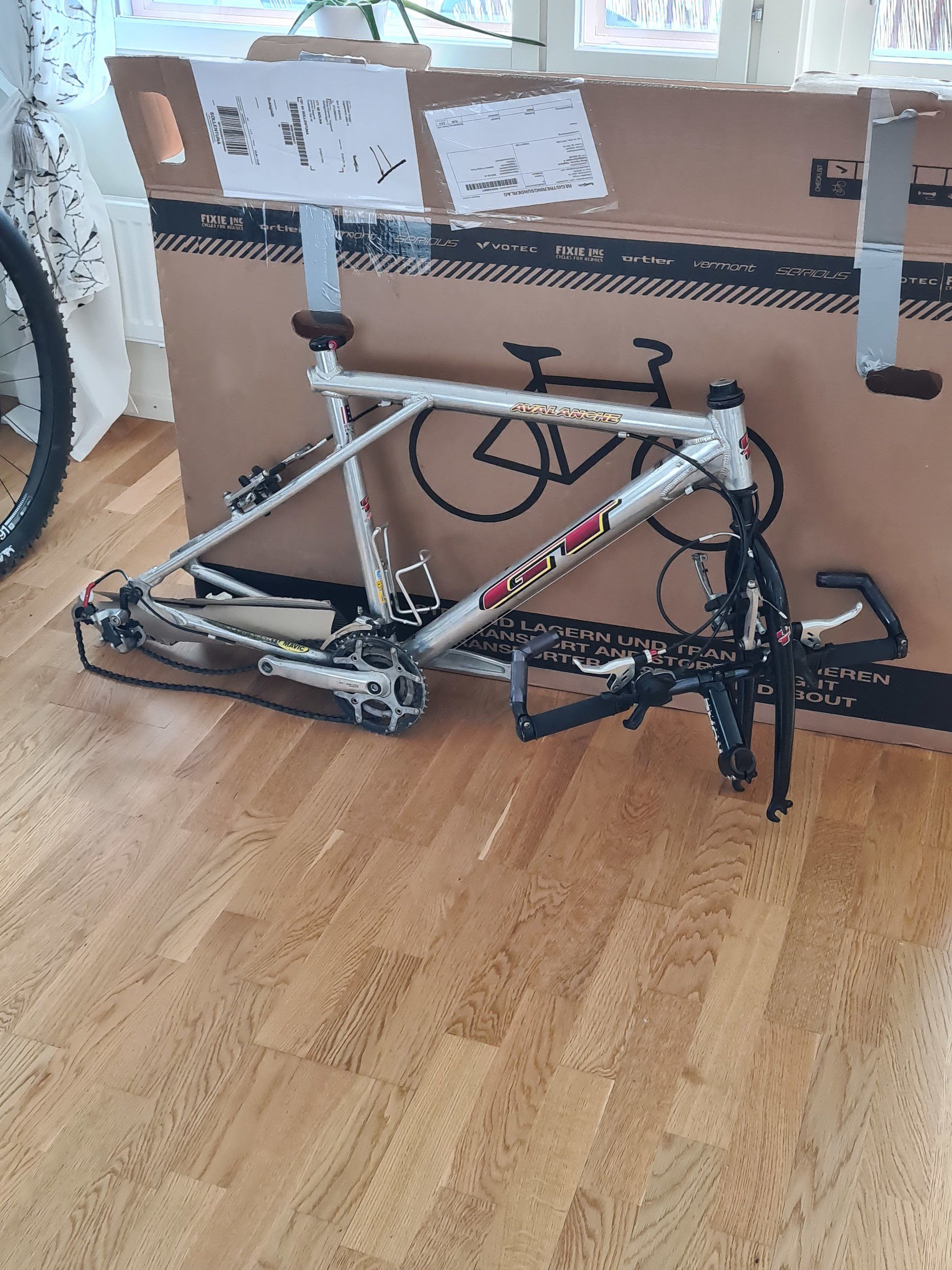

Har precis påbörjat lite utav ett drömbygge, grabb så var GT i aluminium det tuffaste som fanns i cykelväg och jag kan fortfarande tycka att deras gamla ramar har sin charm.
Min version kommer bli en hybridcykel som ska fungera för pendling till jobbet ibland och trevliga sommarturer (Har ju min Scott för skogen).
Tanken har varit att bygga ihop cykeln med 28" hjul, stel framgaffel och skivbromsar för under 3500:-, vilket inte riktigt ser it att hålla, men med hjälp av trevliga Happyiter, vänner och Kinahandel så bör jag iaf komma nära.
Cykeln kommer lackas svart med vita logos, sadel och handtag blir i brunt konstskinn och däcken kommer vara av skinwall design.
Än så länge bara strippad från allt... inväntar delar så tråden kommer att uppdateras eftersom.

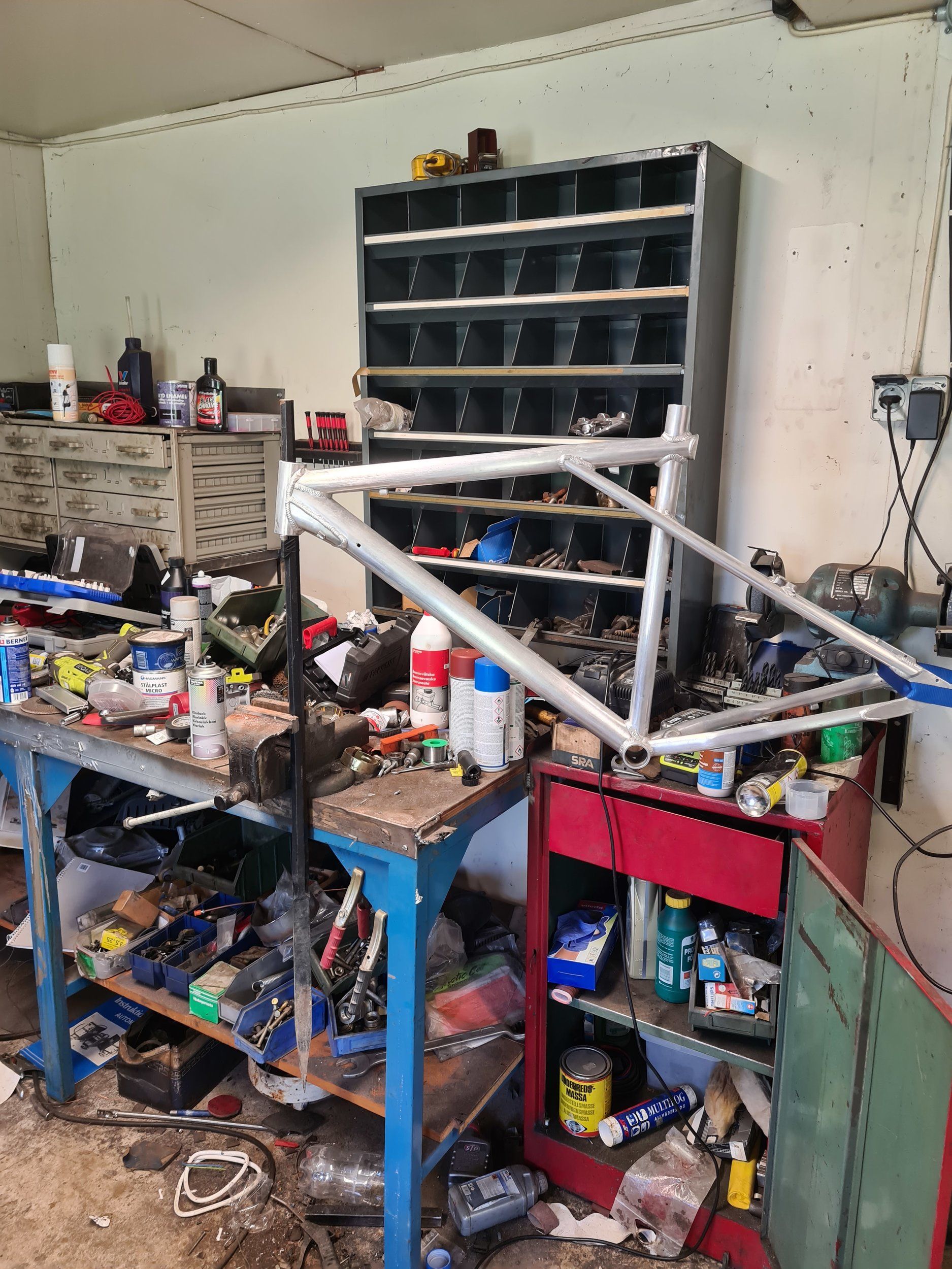

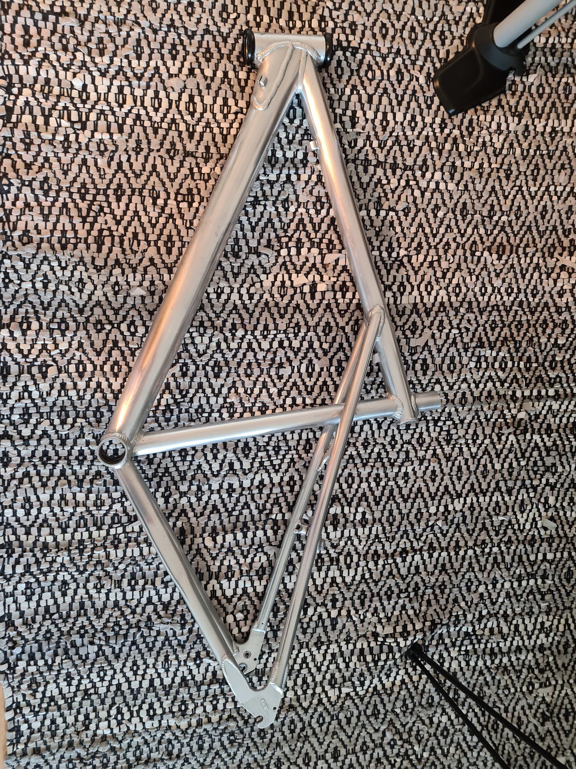

Slipad och färdig för lack, den rena aluminiumen känns trist att täcka men tyvärr, så får det bli.
Har planer på en intern kabeldragning i down tuben, vågra man det även om cykeln bara kommer gå på landsväg i fortsättningen?
För övrigt så har jag en gaffel för 27,5" hjul men jag kommer ha 700c hjul på den (som ej har kommit än), kommer det att funka, vad tror ni?

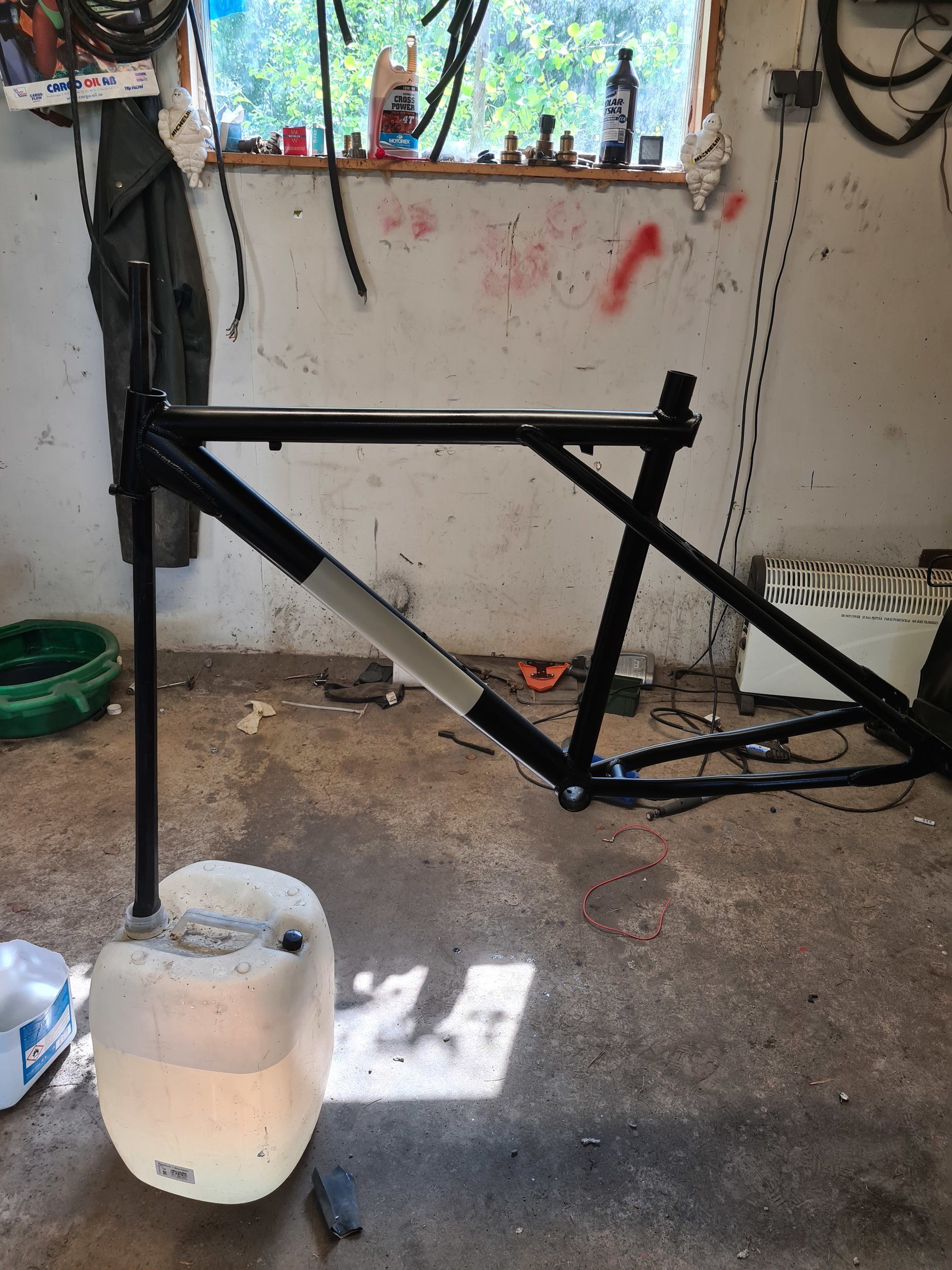

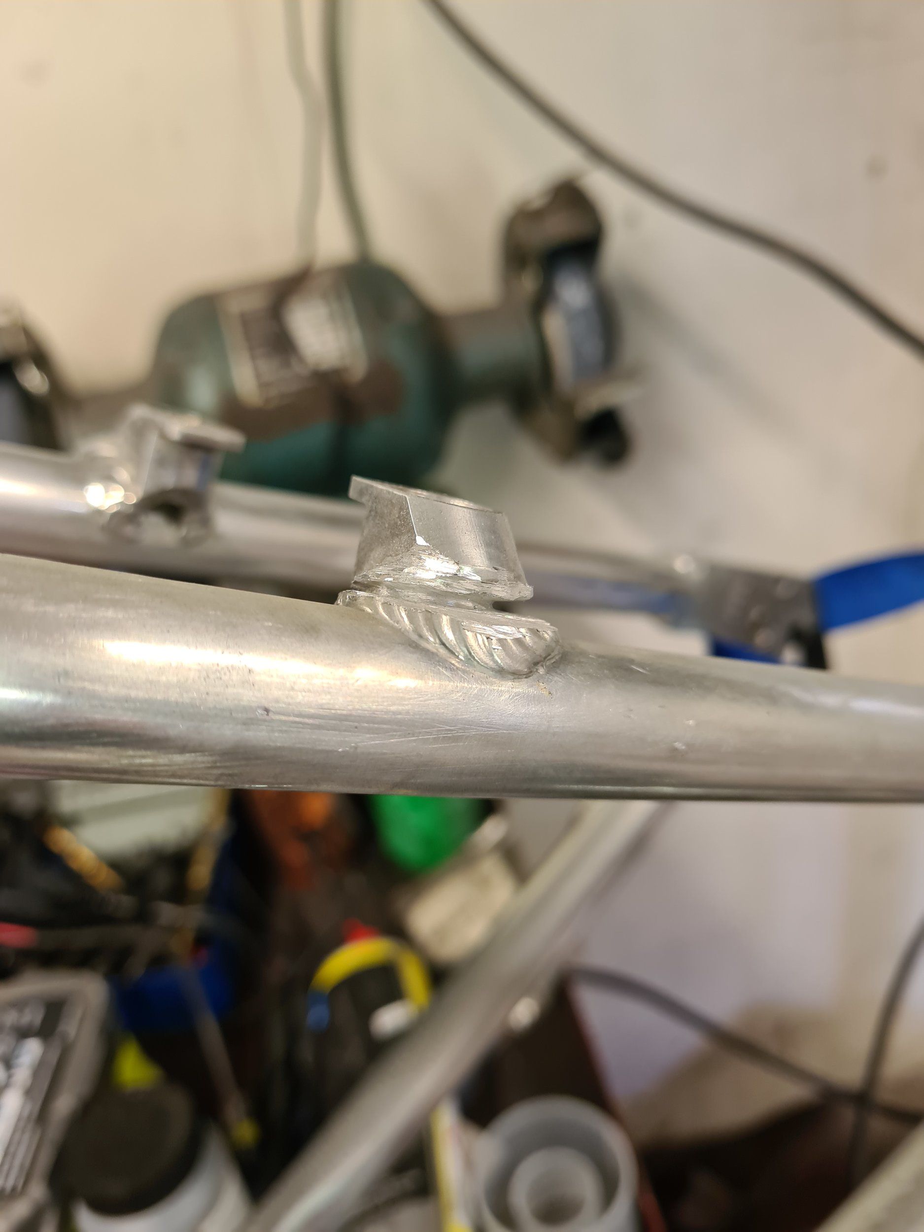

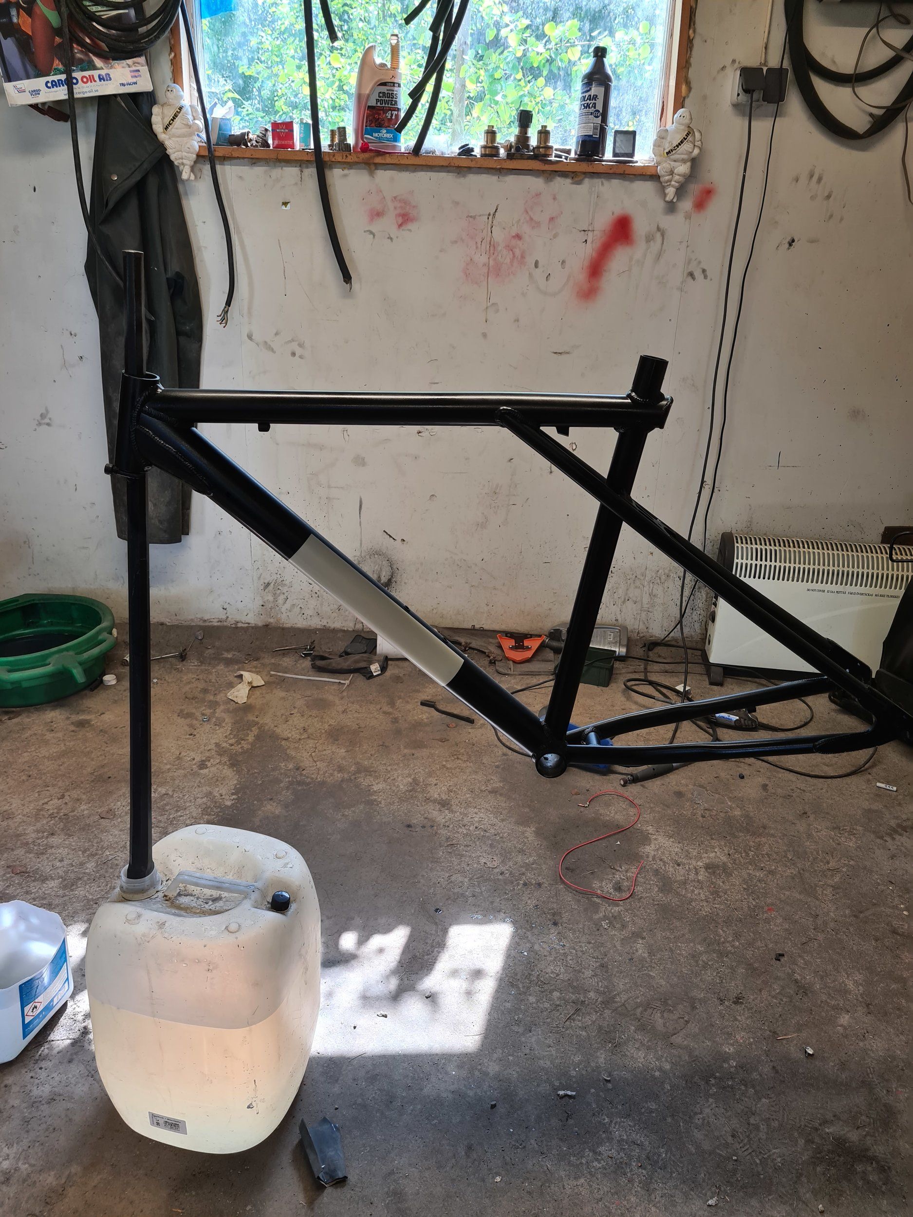

Har äntligen fått fingrarna ur och kapat bort gamla bromsfästen och numera onödiga vajerhållare för att slutligen lackera ramen. Resultatet av lackering blev sisådär men jag är övertygad om att det kommer bli en rätt så läcker skapelse när den väl är klar.
(Obs, höll till i det eventuellt mest stökiga garage som mellannorrland har att bjuda på.)
Mitt i arbetet, nu ser man ingenting av det som en gång var ett fäste för bakbromsen...
...samma gäller vajerfästet.

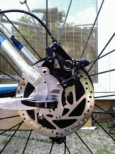

Har också goda erfarenheter av tidigare nämnd skivbromsadapter. Var först skeptiskt till att måla den, men ser ju ut att bli riktigt fint!

Har jag förstått rätt att adaptern som nämns ovan kan ge möjlighet till skivbroms på ram utan skivbromsfäste. Beskrivningen i länken till adaptern kändes missvisande..
Emeritus
GT Avalanche -97 (byggtråd)
Riktigt bra skivbromsadapter a2z, har en sådan på en ca 20 år gammal GT Arrowhead som fått 27.5 hjul på gamla dagar...

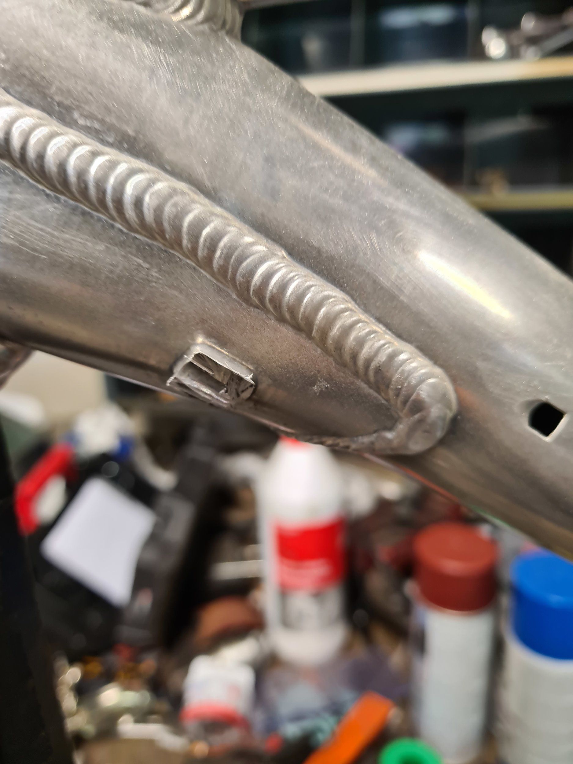

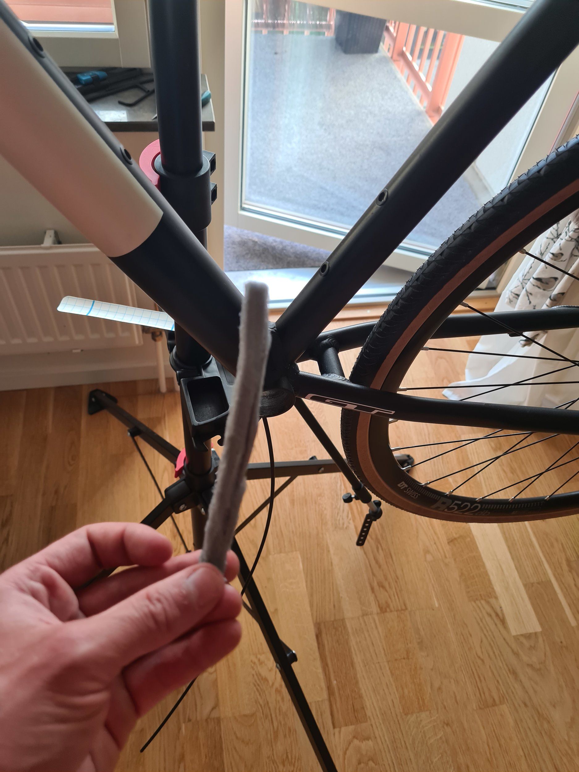

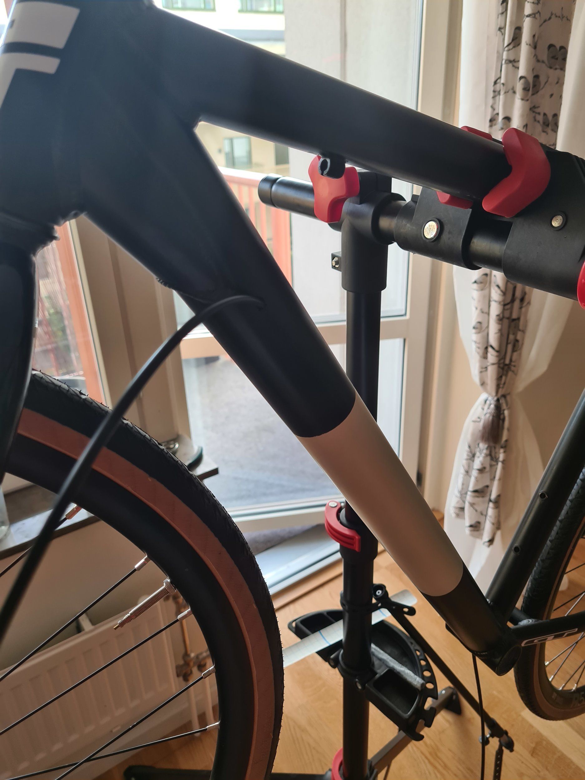

Intern kabeldragning av växelvajern med en hemmasnickrad dämpare för att slippa kabelskrammel inne i ramen, tur som fasen att den inte kommer synas. 🤣

Iiiih, jag skulle inte behålla ett hål med så vassa "hörn". Rena rama expressmetoden för att få ramen att spricka. Ju mindre radier, desto större spänningar. Det där är en klockren brottanvisning.
JBogevik
Nu går hålet borrat snett inåt men jag ska ta till mig det och runda av det. Tack (y)

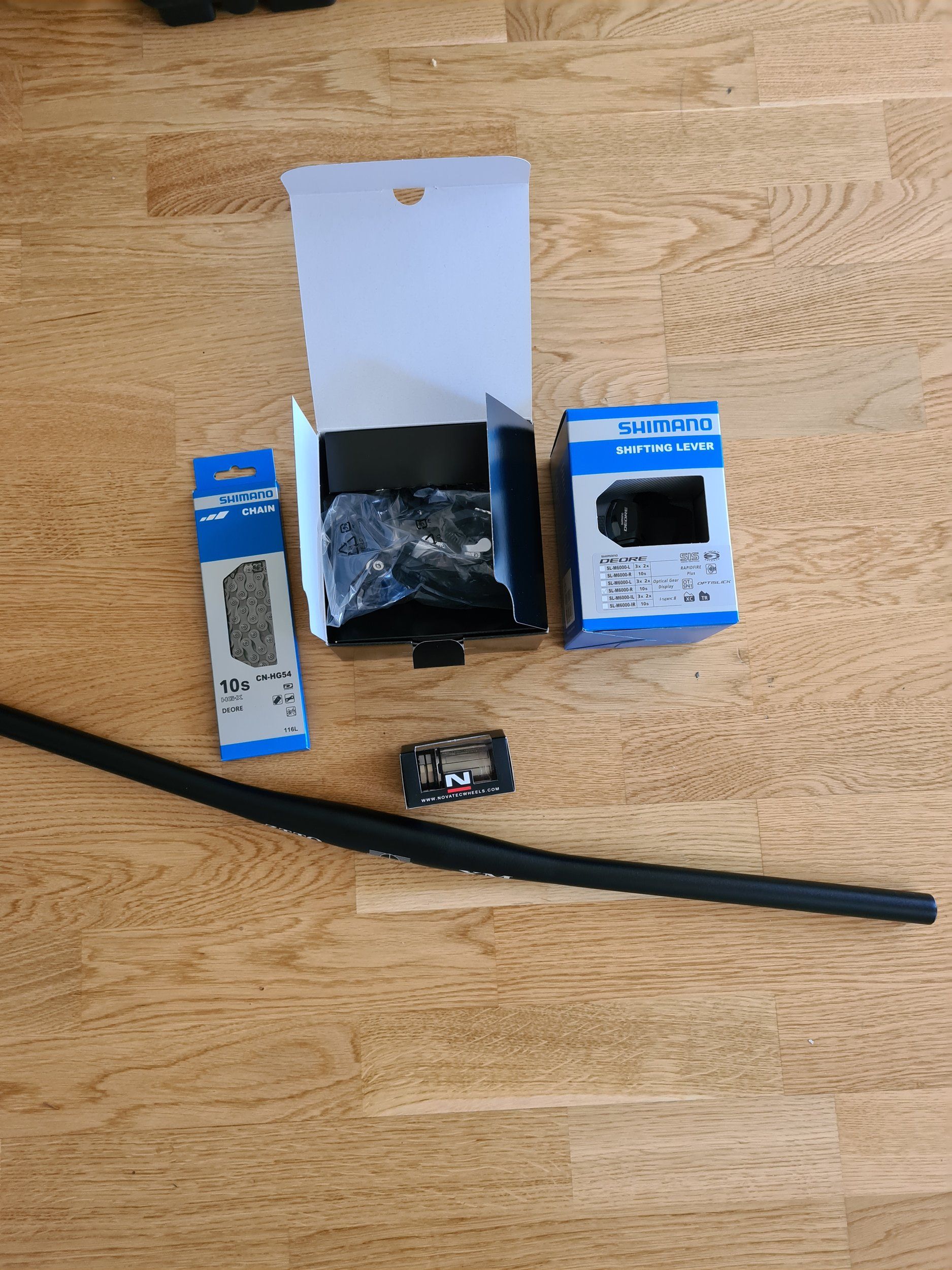

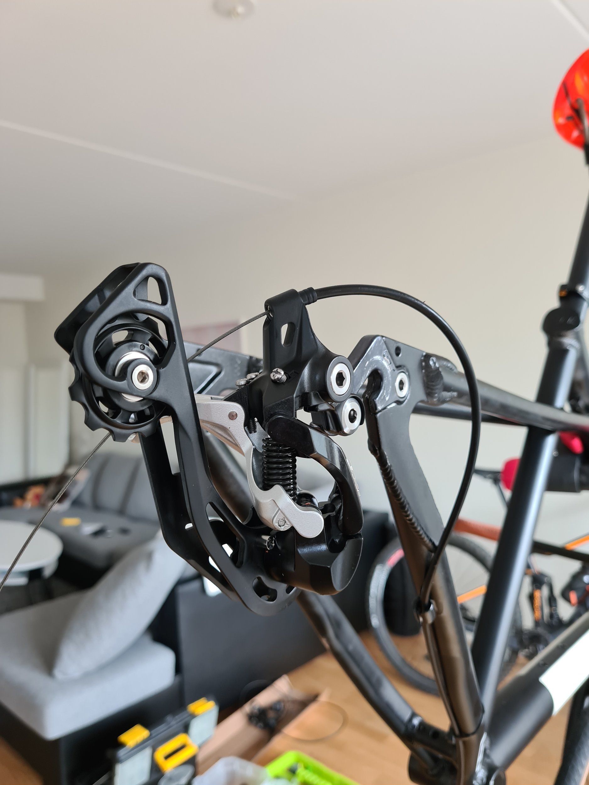

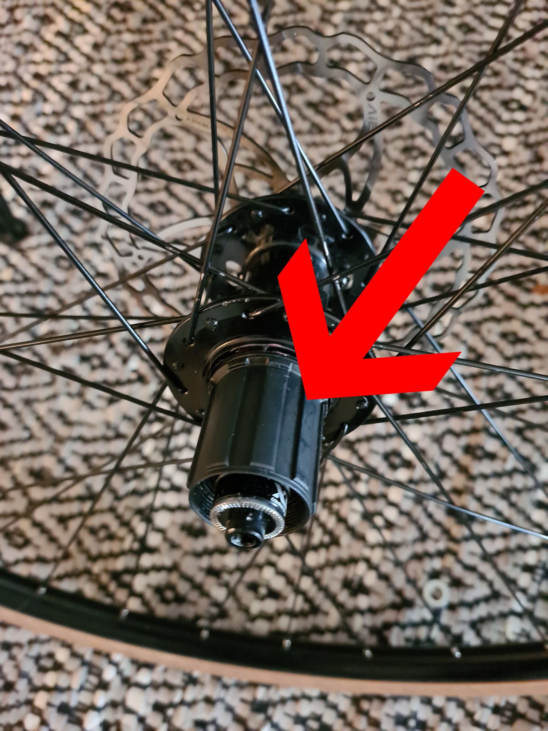

Det går långsamt i väntan på grejer till bygget men nu är det enda som egentligen saknas en body som passar formulanav samt Shimano 10 växlad kassett.
Bild på "nya" bakväxeln får pryda detta inlägg. :)

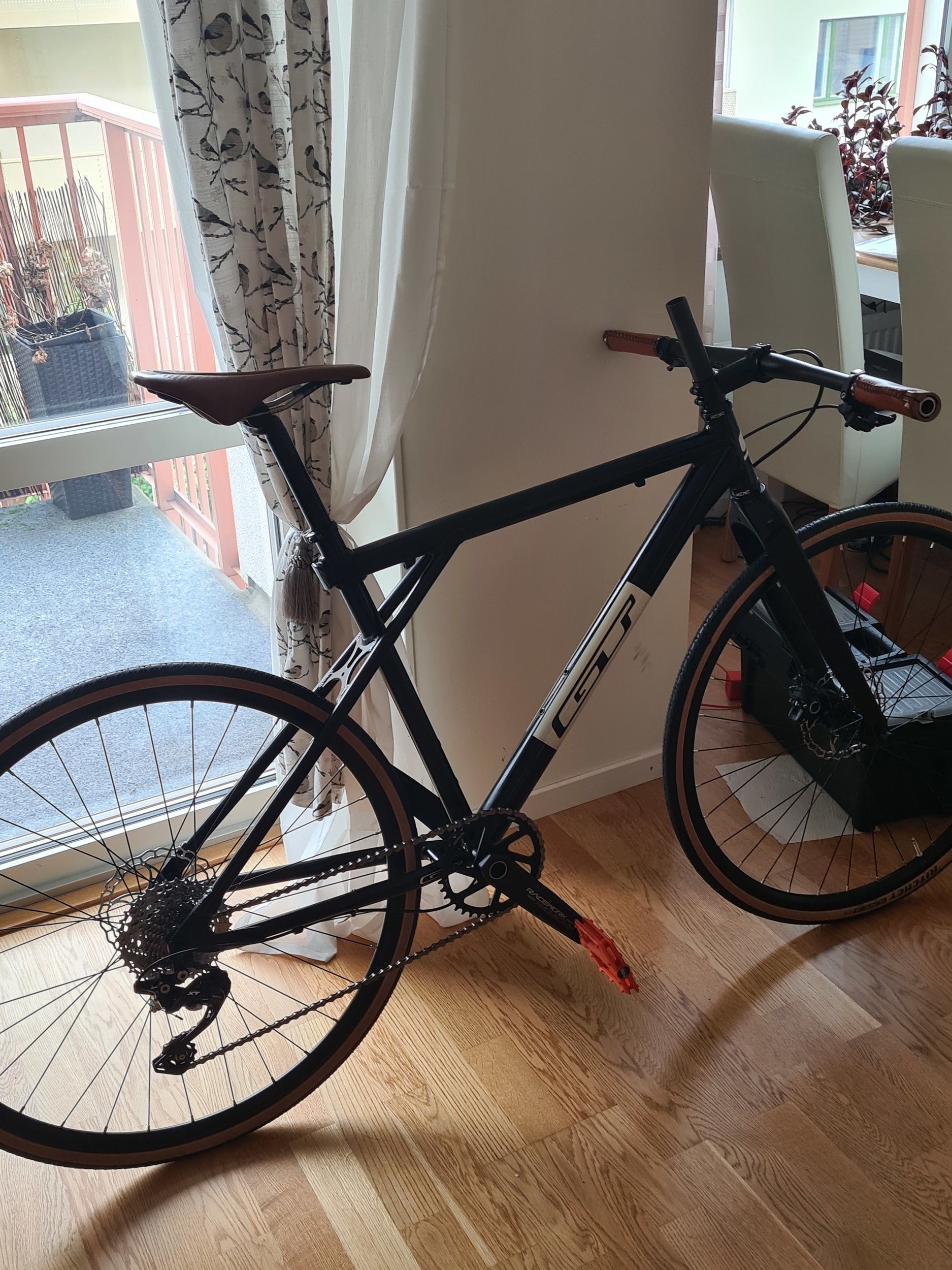

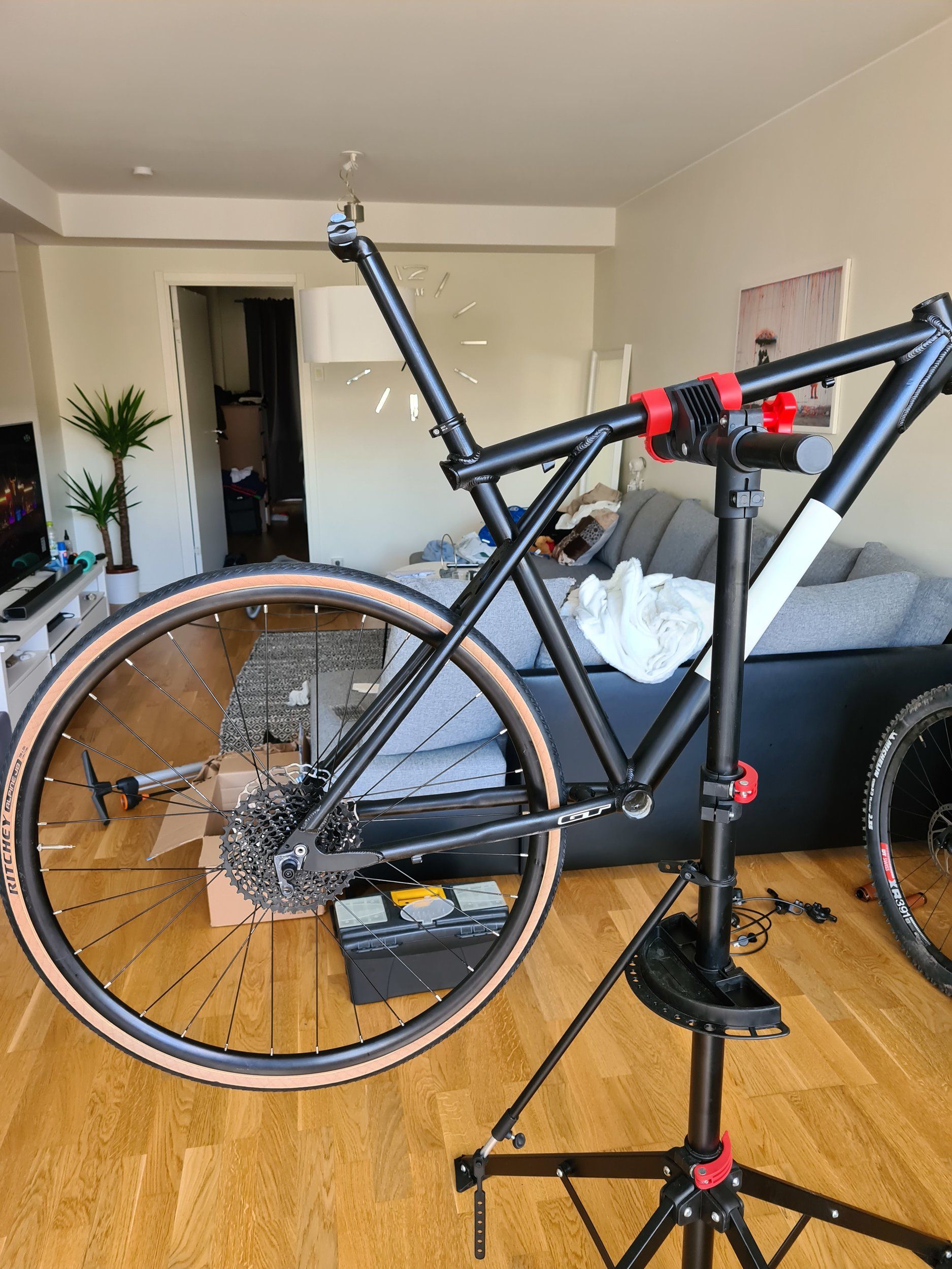

Äntligen så fick jag tag i en body efter lite hjälp från Specialized Concept Store i Sickla. Så nu är det bara att vänta på sista Kina-prylarna innan min GT byggs ihop, budgeten på 3500:- har krossats och bygget landar på 7600:- vilket är en otrolig missberäkning men det är en liten slant för en unik hoj i vilket fall. 😅
