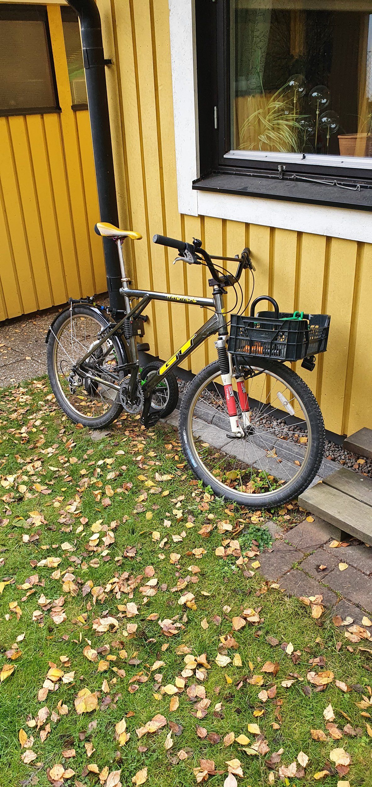

Förstår att det är lite som att svära i kyrkan för många att man bygger om den till en hybrid med väghjul men nu fick det bli så, sannolikt så hade den stått i något förråd eller kastats som skräp om inte annat.

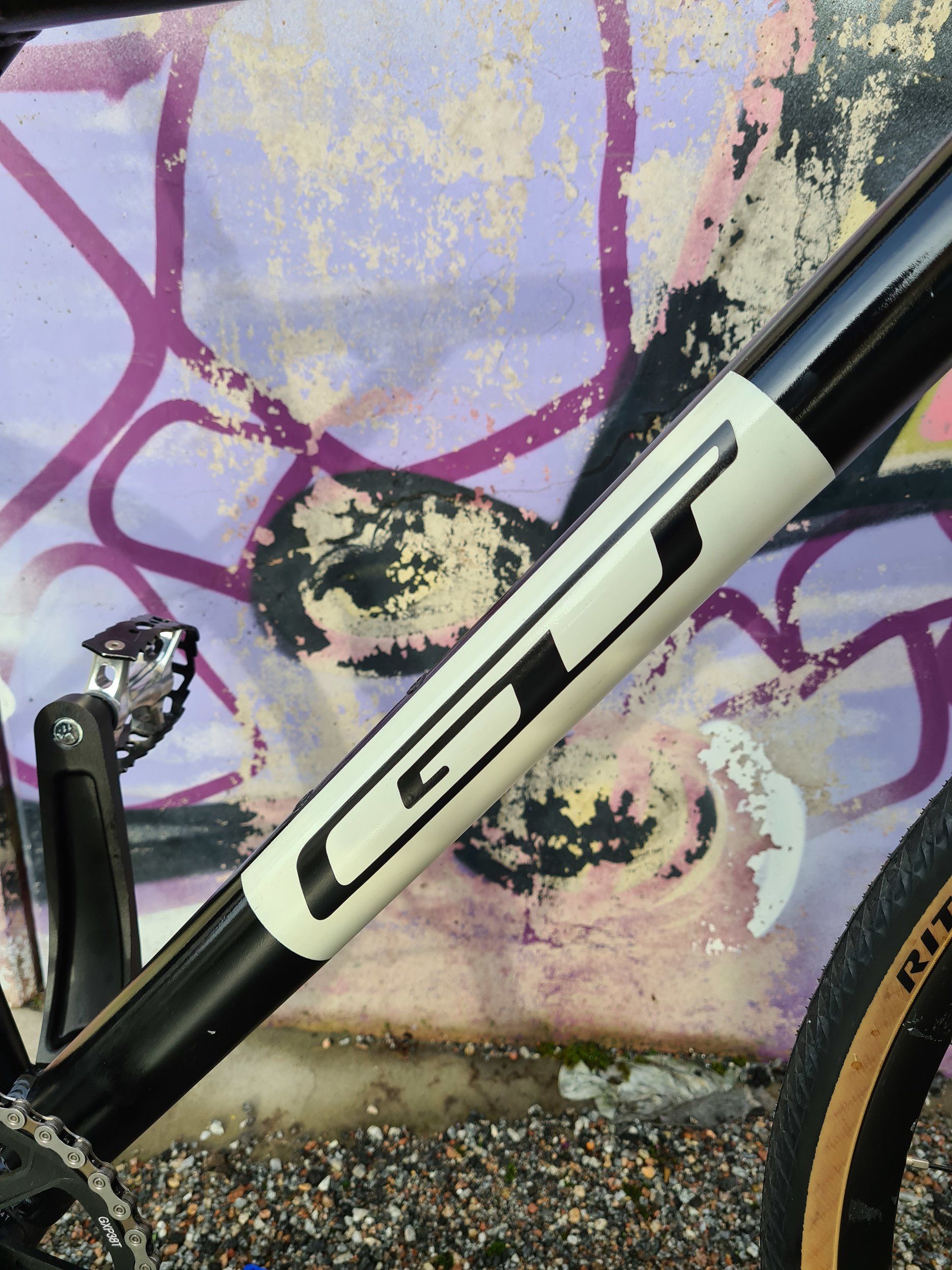

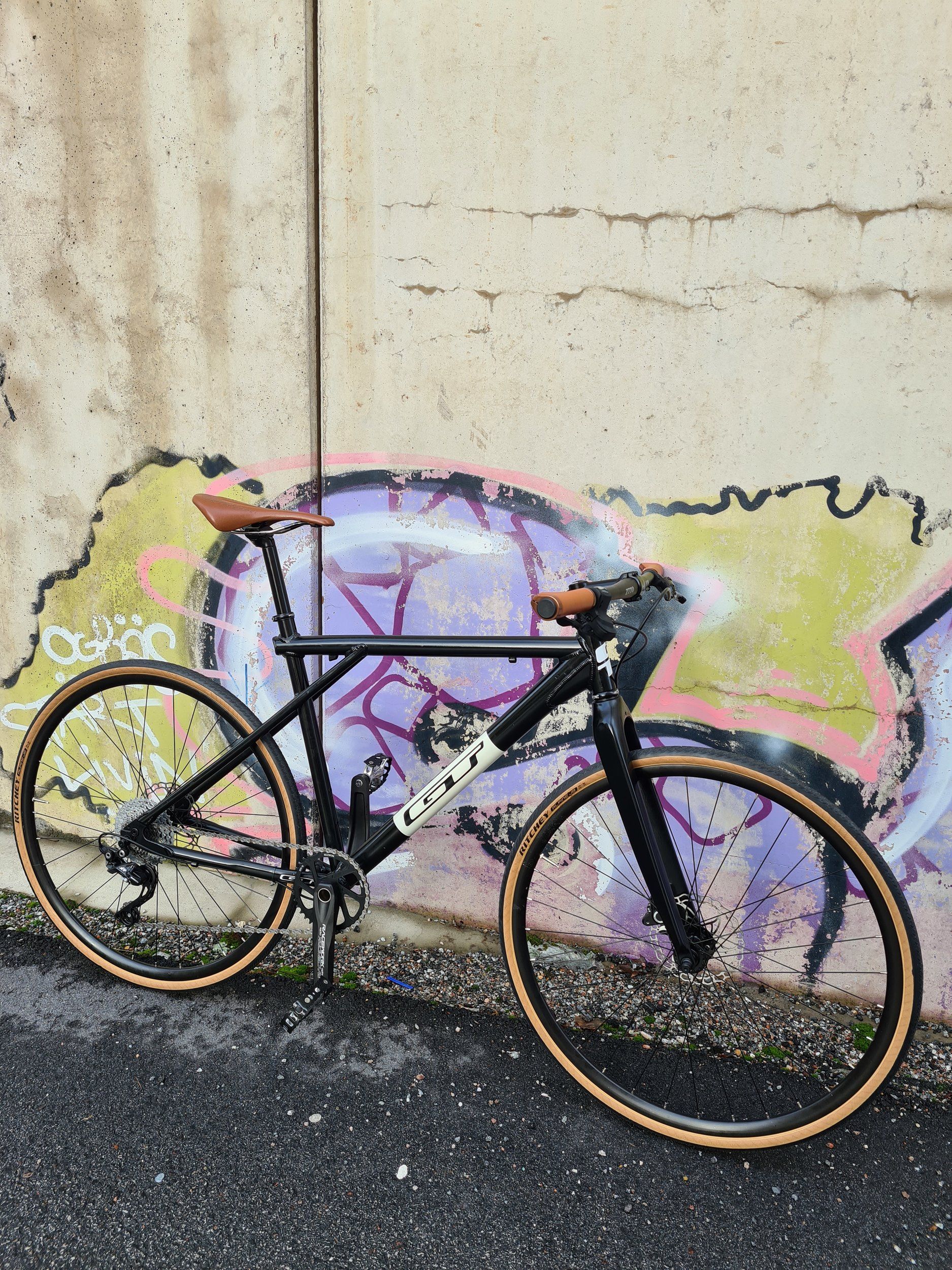

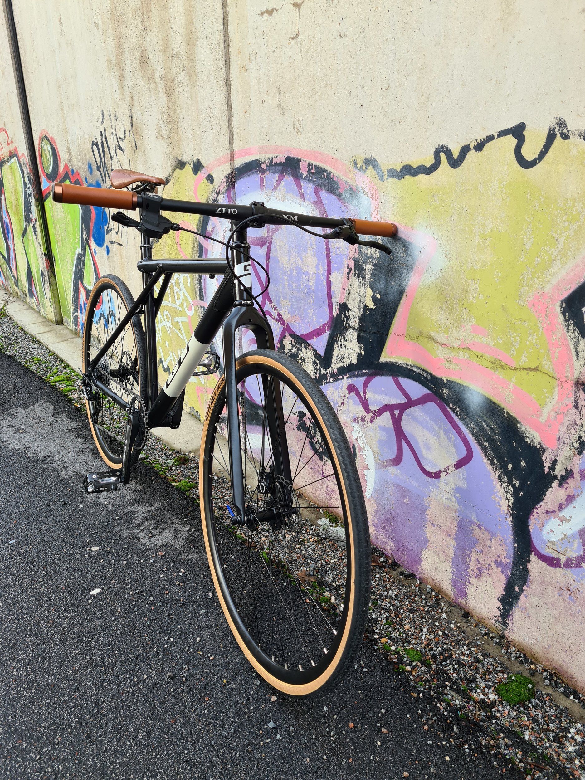

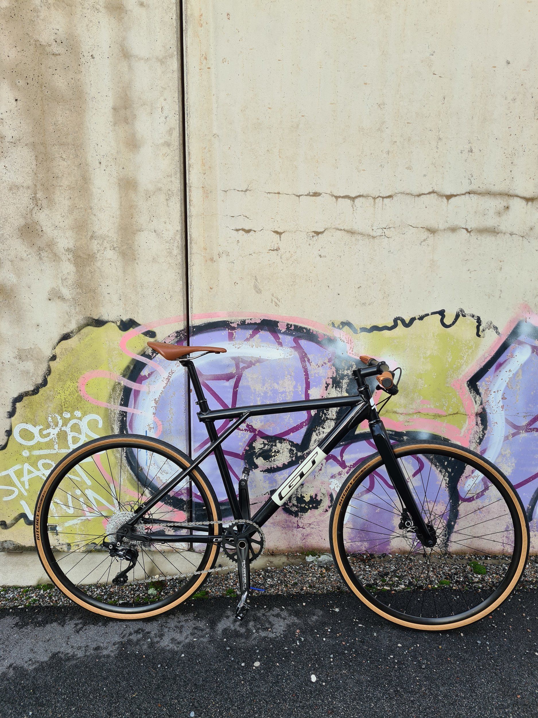

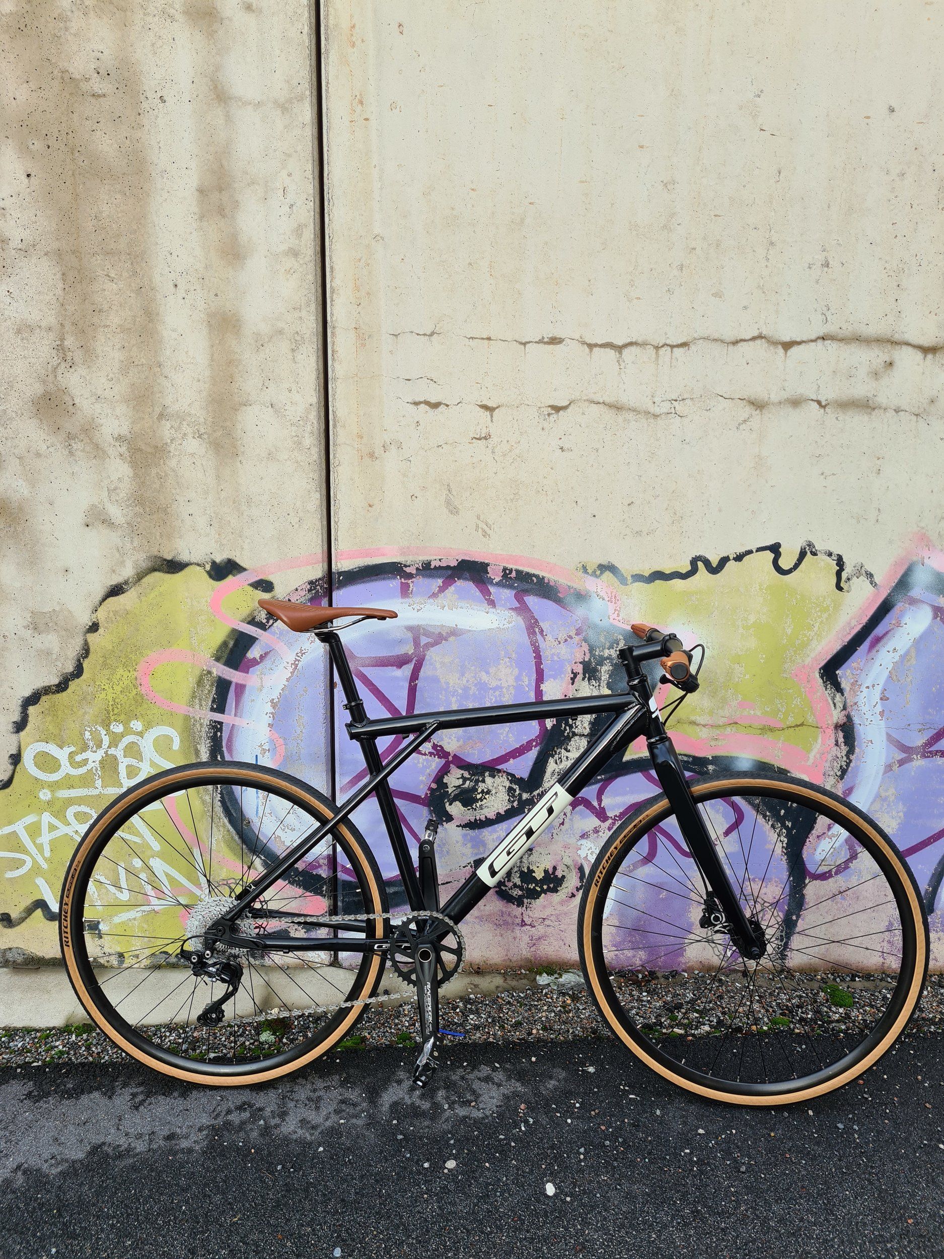

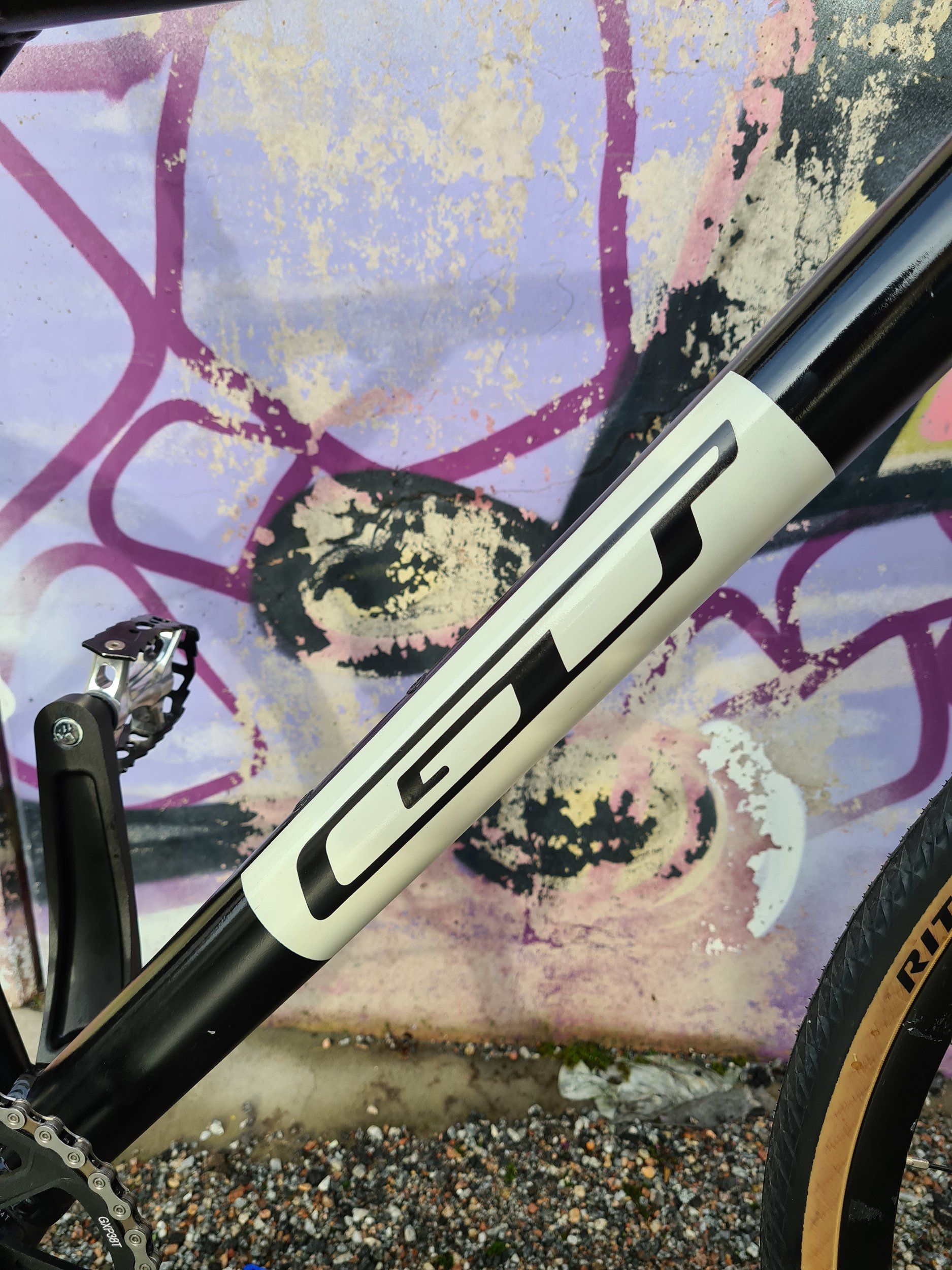

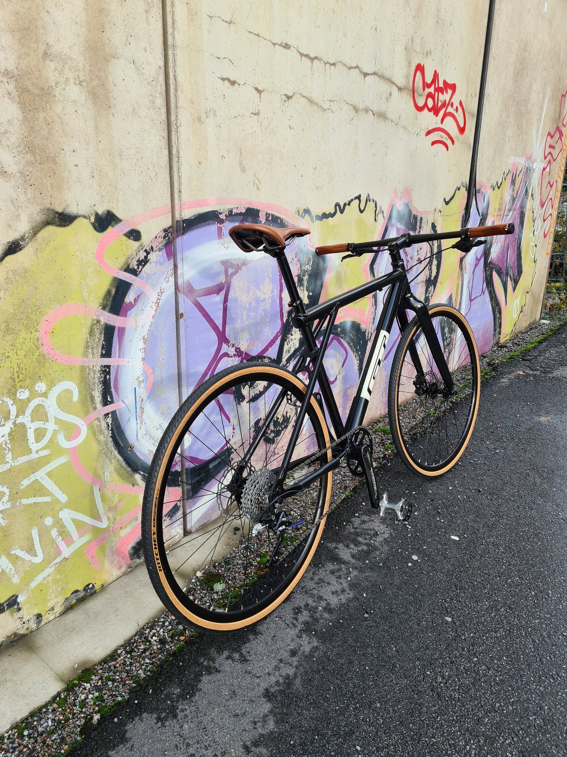

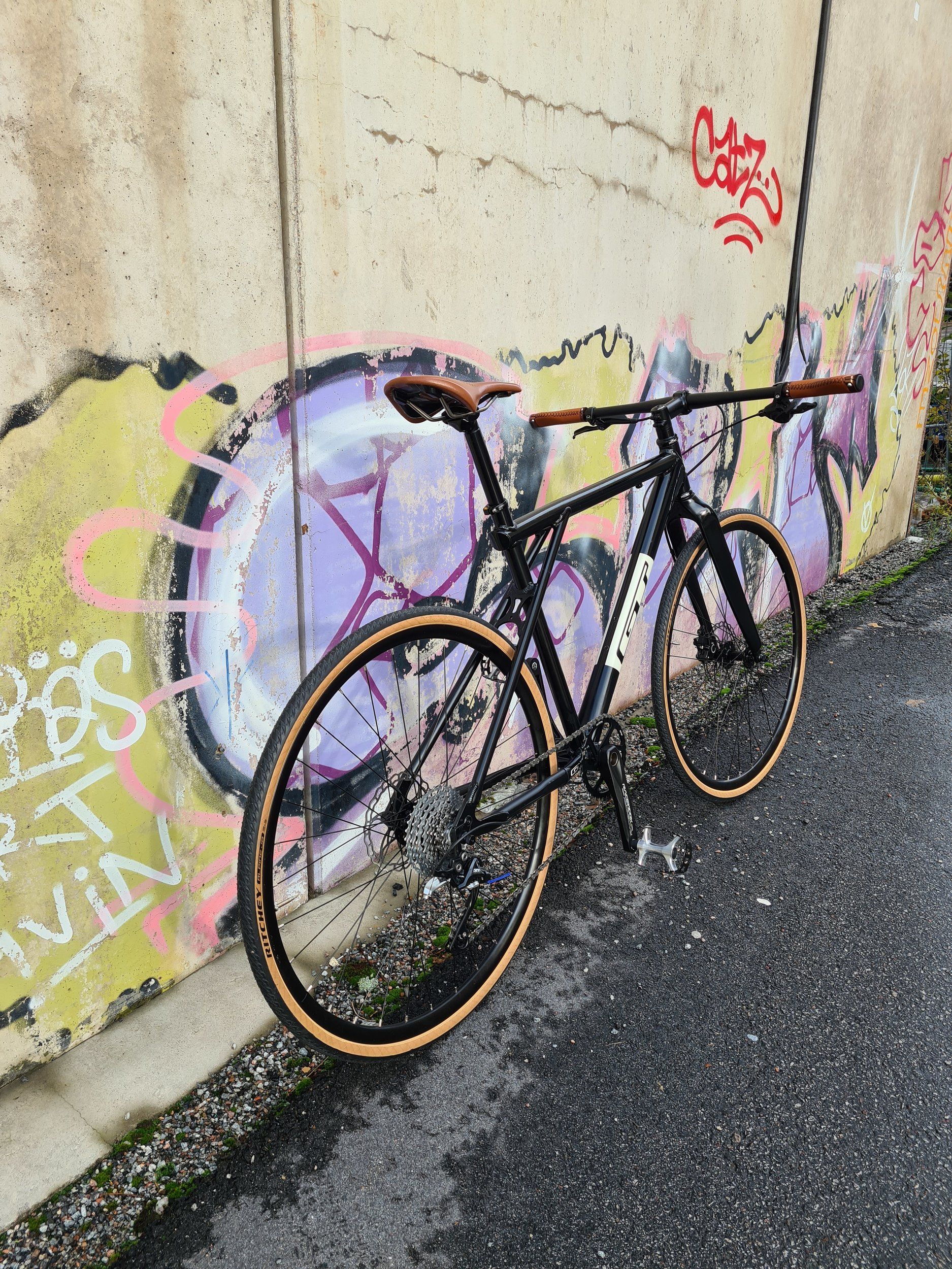

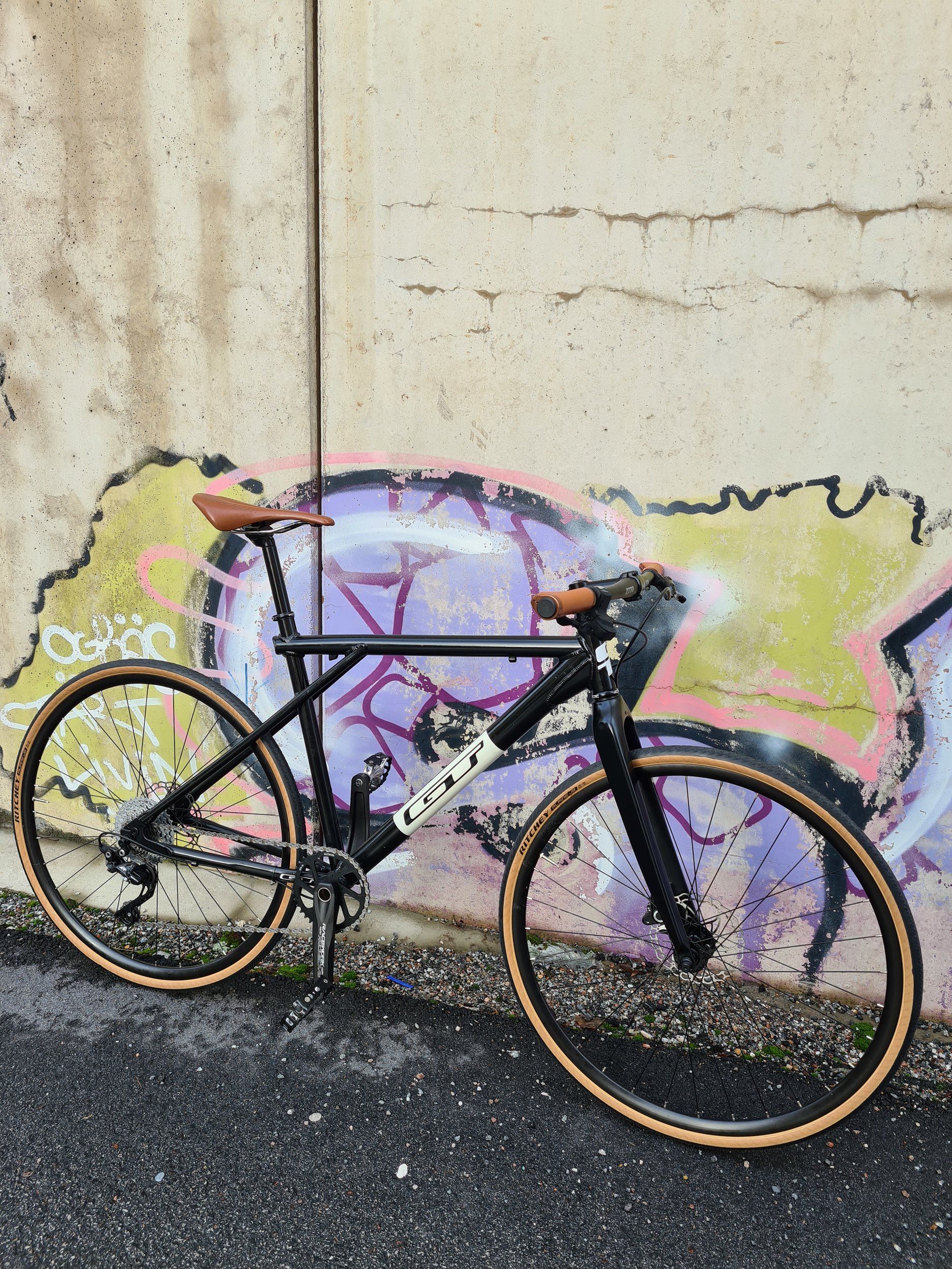

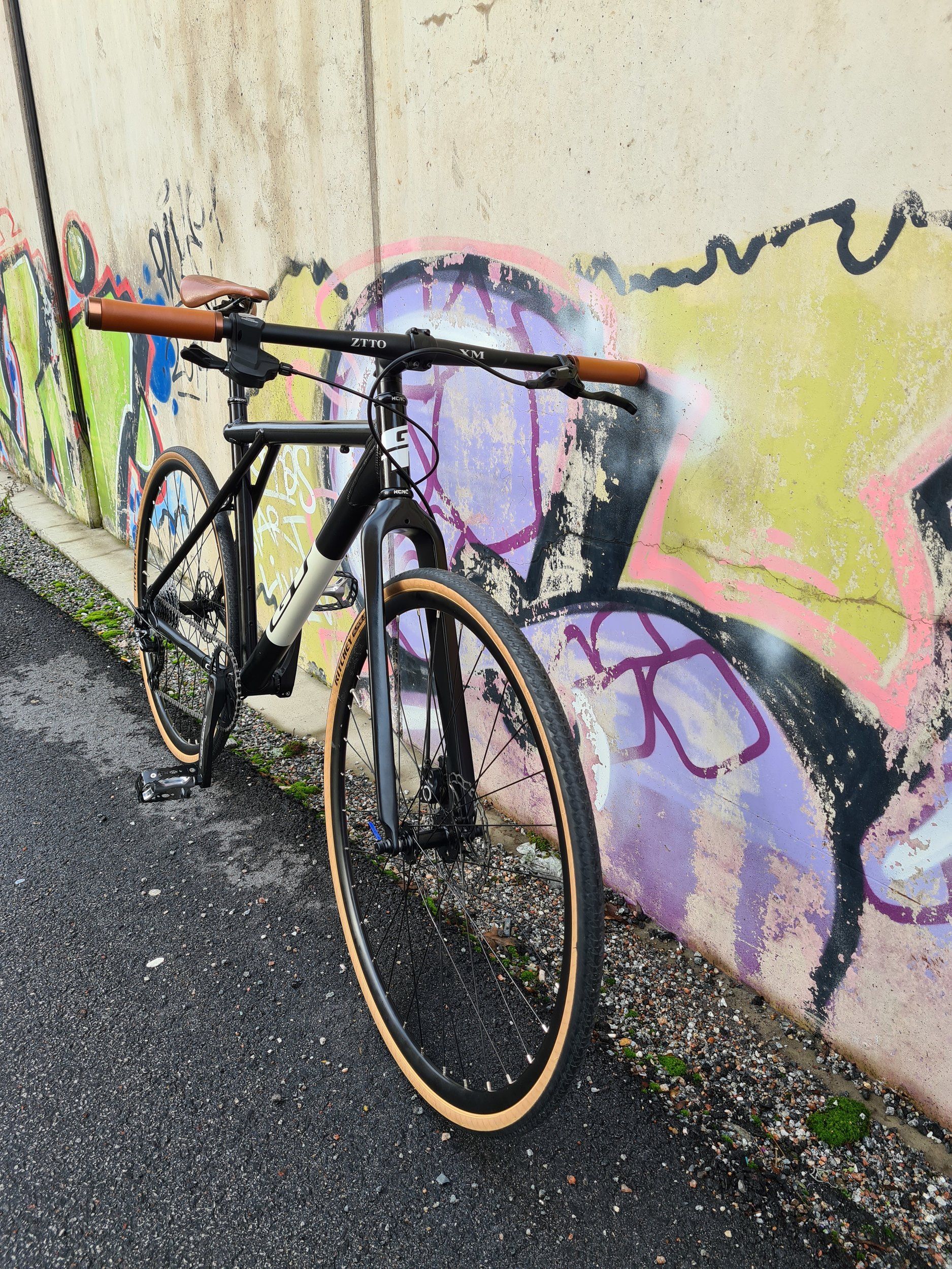

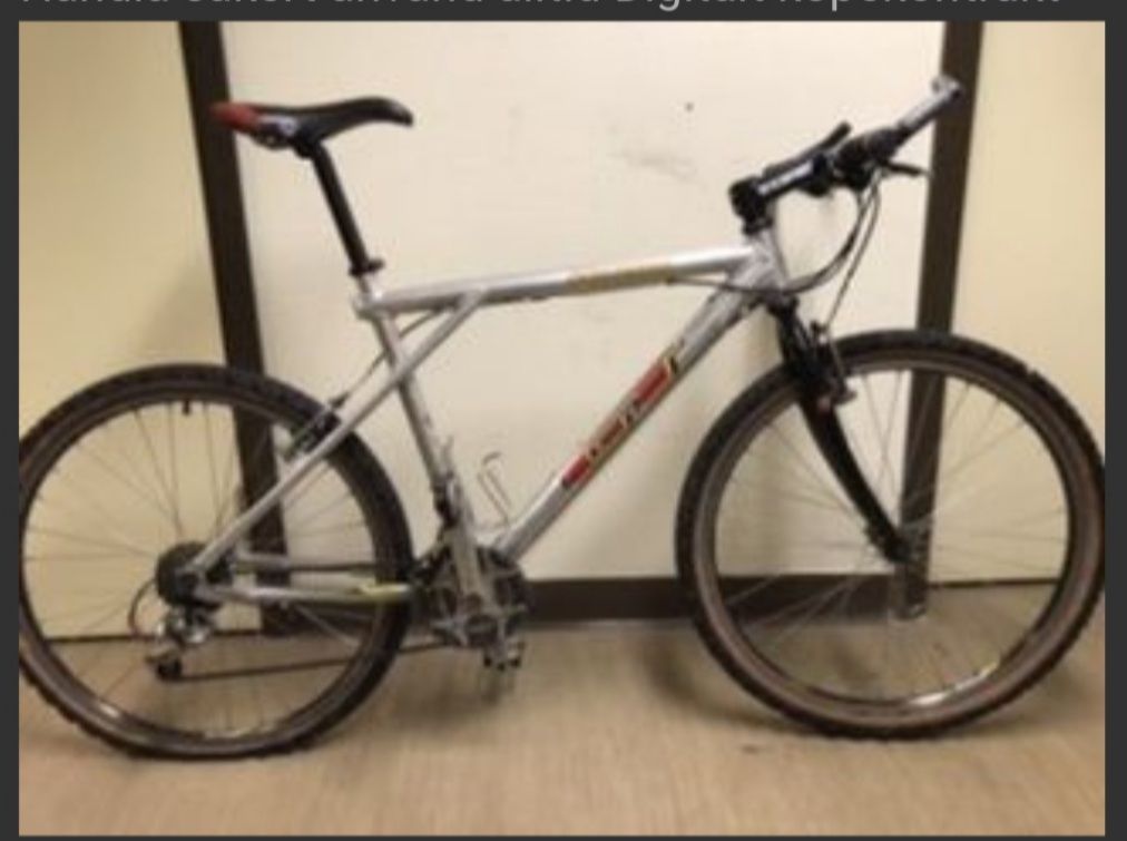

Då var pärlan typ klar, det provisoriska fästet bak blev skräp så jag får göra det ordentligt när jag får lite tid och en verkstad över.
Den blev precis som jag hade tänkt, mycket nöjd över att jag valde att lacka den.

Sjukt fin den är! Önskar att jag vågade mig på ett liknande projekt för att byta ut fulcykeln till något med värdighet likt din. Bra jobbat!
GT Avalanche -97 (byggtråd)
Riktigt snygg och stilren. Jag vill göra likadant med en Kona-ram också från mitten av 90-talet. Dom är lite svåra att få tag på bara. Letar med ljus och lykta. Jag vet inte om jag ser rätt mot den ljust mönstrade bakgrunden men ska inte bromsskivorna snurra åt andra hållet? Kanske inte spelar någon roll...? Hur som helst, skitsnygg cykel. Jag kommer att snegla på din när/om jag hittar en lämplig ram. Bra jobbat!

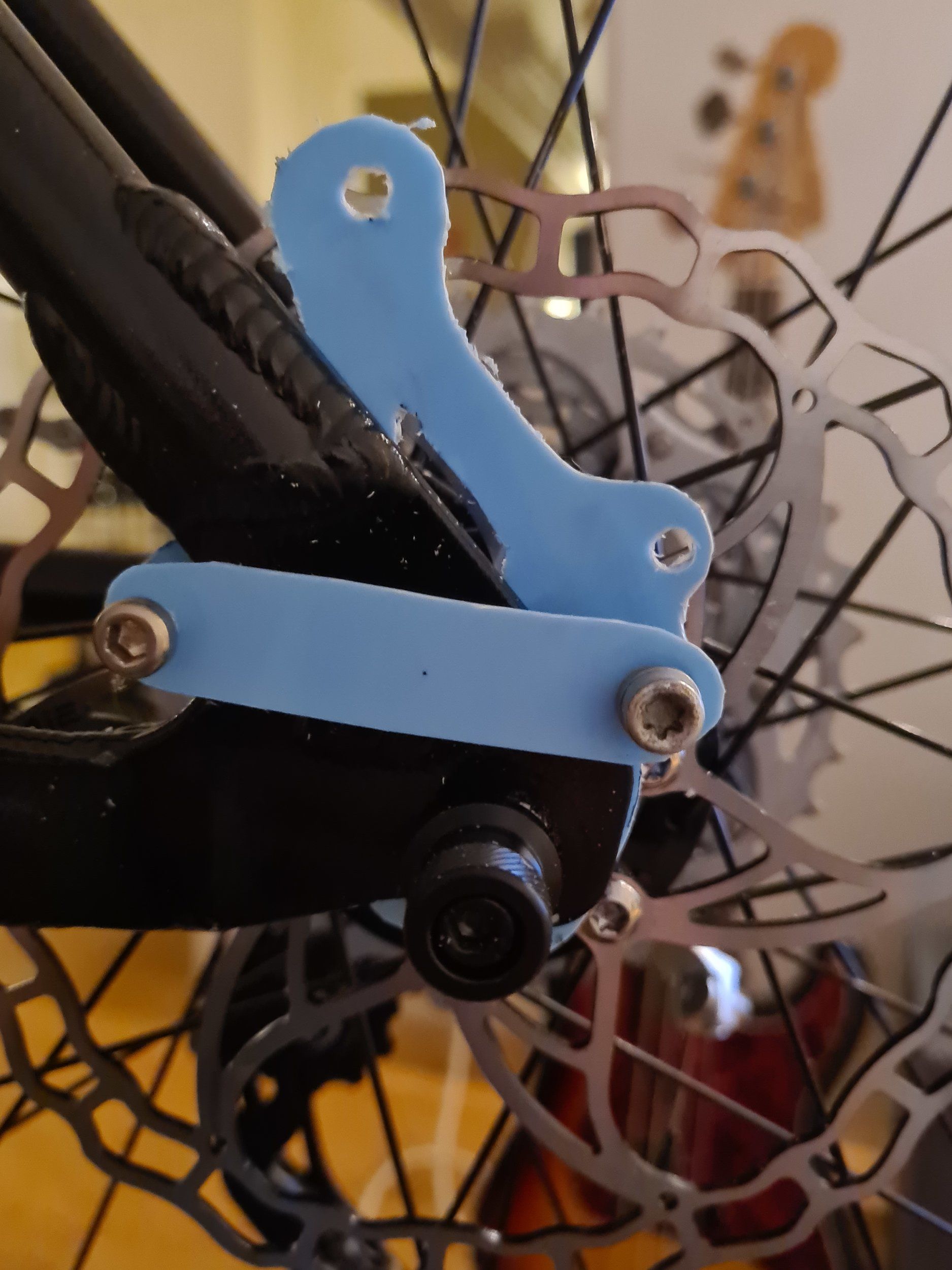

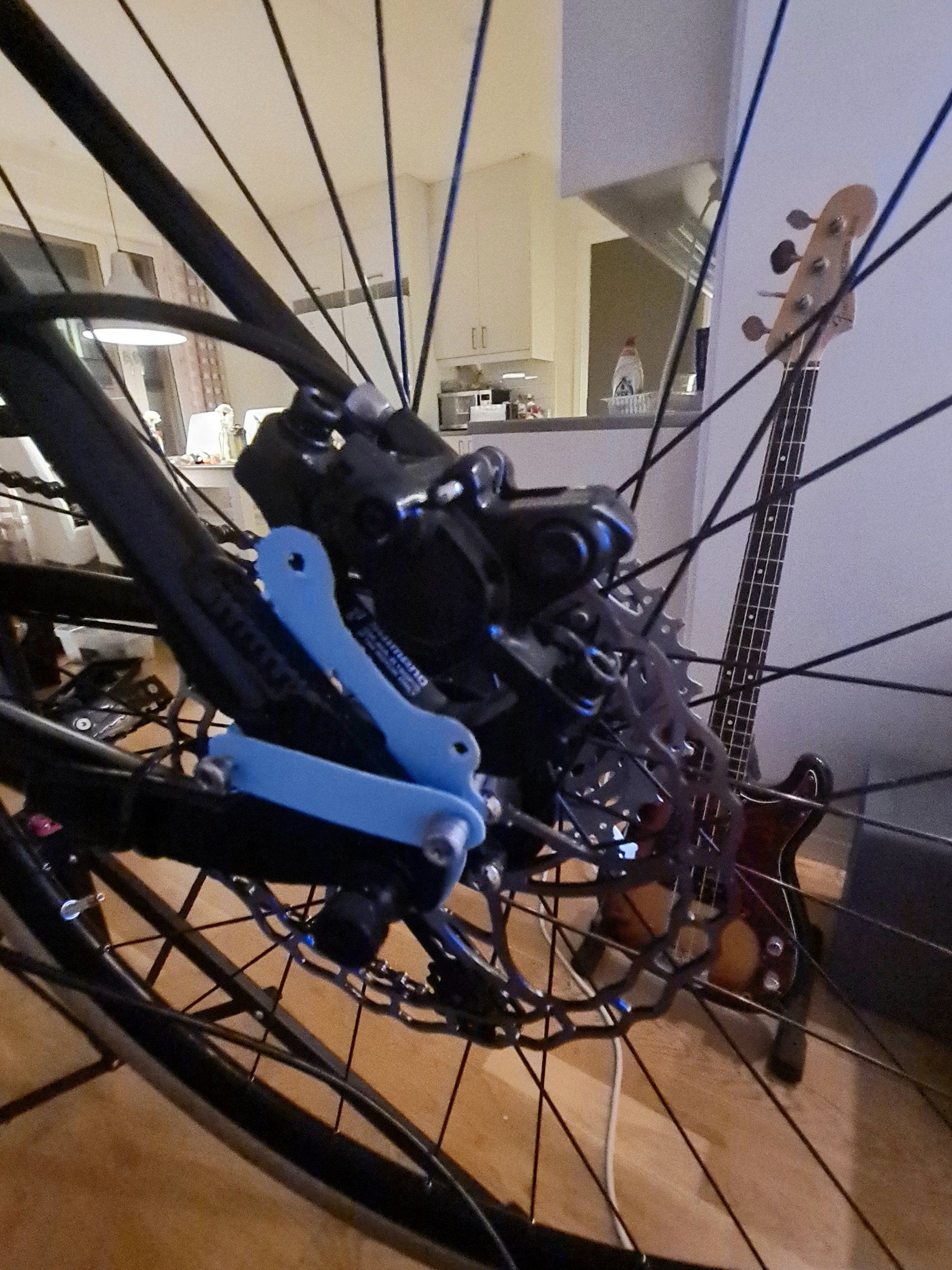

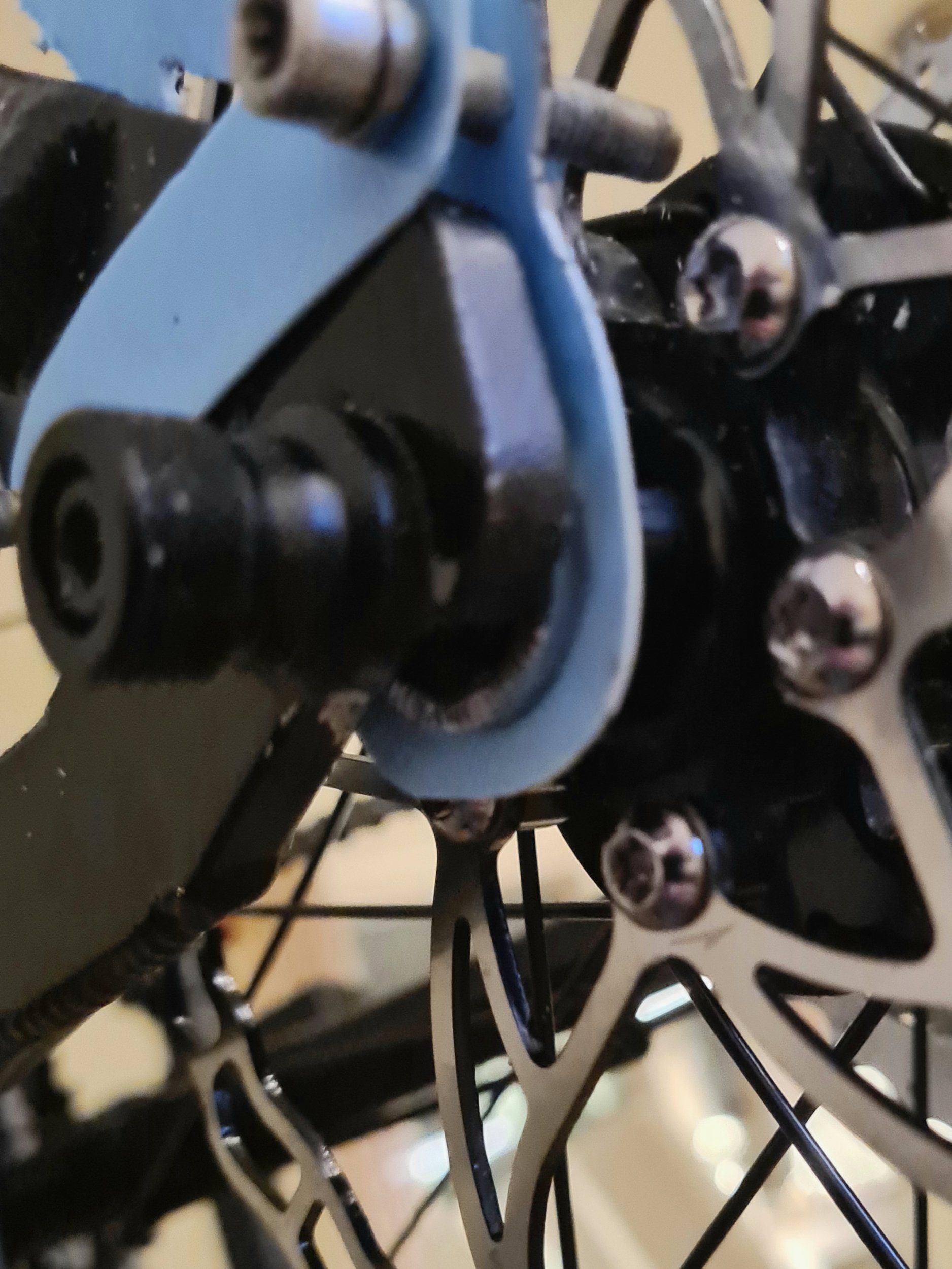

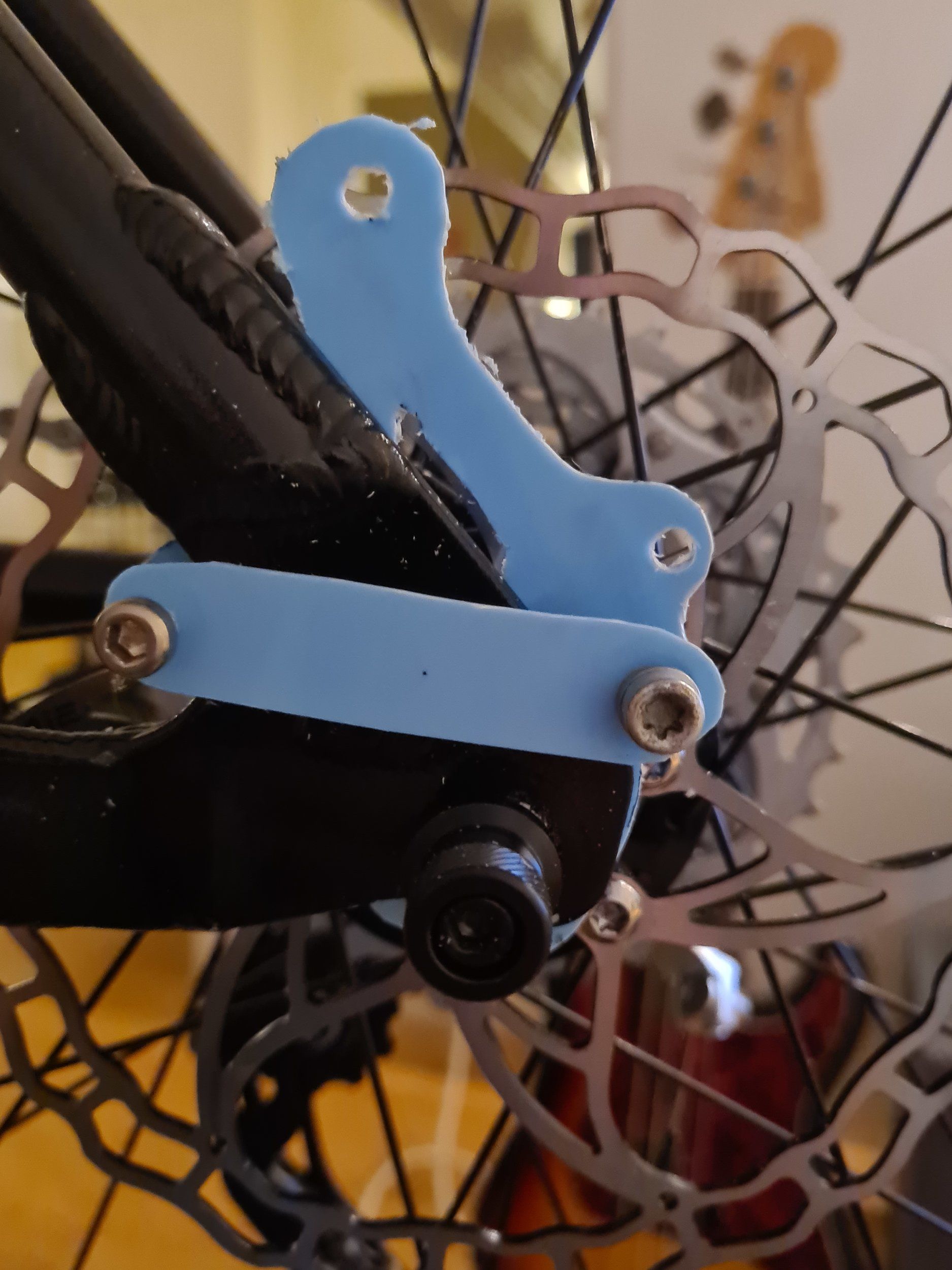

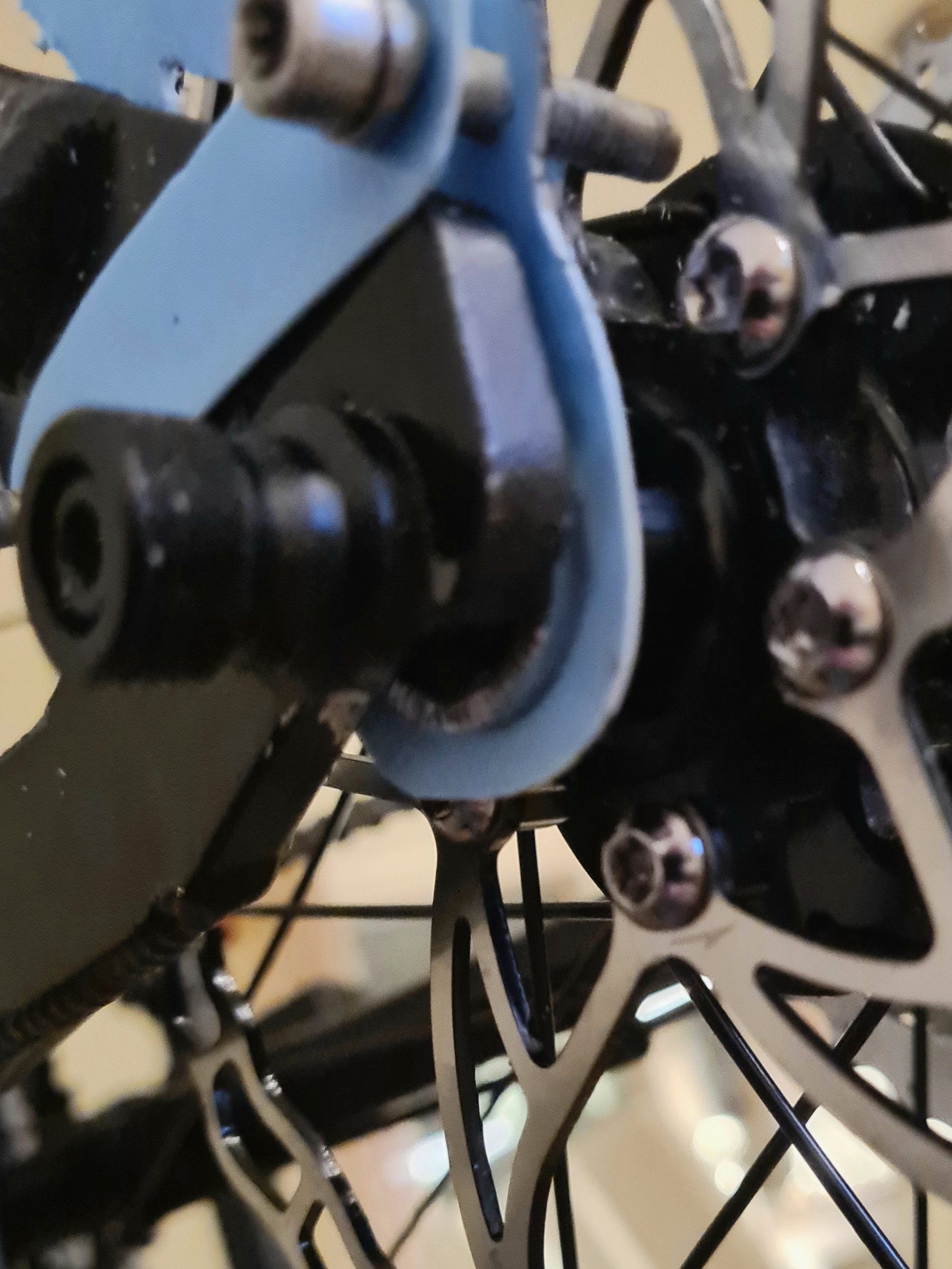

Så, fråga mig inte varför jag kommer på detta kl 19:15 en helt vanlig måndagskväll. Men det blev en modell av ett bromsfäste skapat av en glasslåda ?
Bilderna är lite otydliga men bromsfästet kommer sitta runt bakaxeladaptern som då får ta det mesta av belastningen (lite som Scott har gjort på bl.a Spark) vilket den borde klara sen får fästet klämmas fast med klämman på utsidan. Främre skruven kommer vila mot ramen utifall att den kommer belastas, detta för stabilitet i konstruktionen.
Såklart så kommer detta att tillverkas av metall i ett lite senare skede.
Vad tror ni om detta?
    774.7 KB · Besök: 55
Visa bilaga 451312
Visa bilaga 451312
Visa bilaga 451314
Äntligen börjar det här projektet ha några som helst likheter med min gt avalanche från 97!
