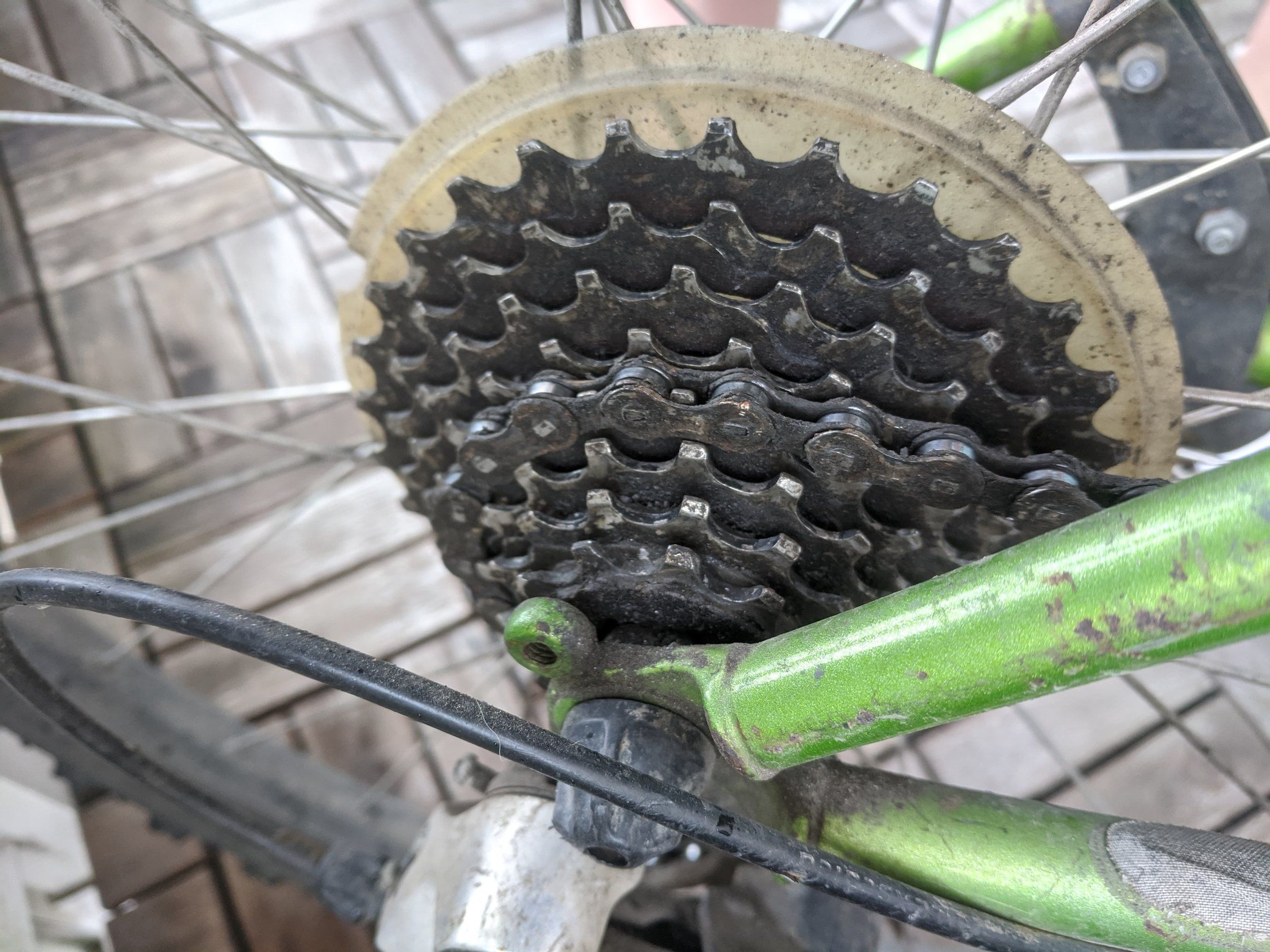

Updatering.
har idag tvättat bort (så gott det går) säkert flera års smuts och skit på kuggarna. vart renare :D och jag vart nöjd iaf. men märkte att det borde gjorts oftare, men men lätt att vara efterklok.
har även bytt vajer och ställt in växlarna (lär behöva ställa in mera efter lite användning), men var kul att lyckas själv och fick ett bra resultat tyckte jag iaf. stor skillnad från innan.

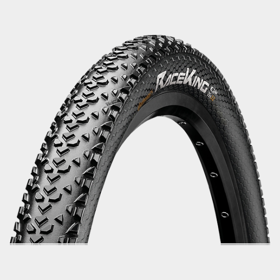

vad tror ni om ett par
eller är
bättre kanske?
eller ska man satsa på nåt lite bredare? (alltid coolare med bredare väl?)
cyklar som sagt mest grusväg och cykelvägar från och till jobbet.

Bra jobbat! Satsa på Race King. 2.2. Mer luft ger mer komfort om man så vill!

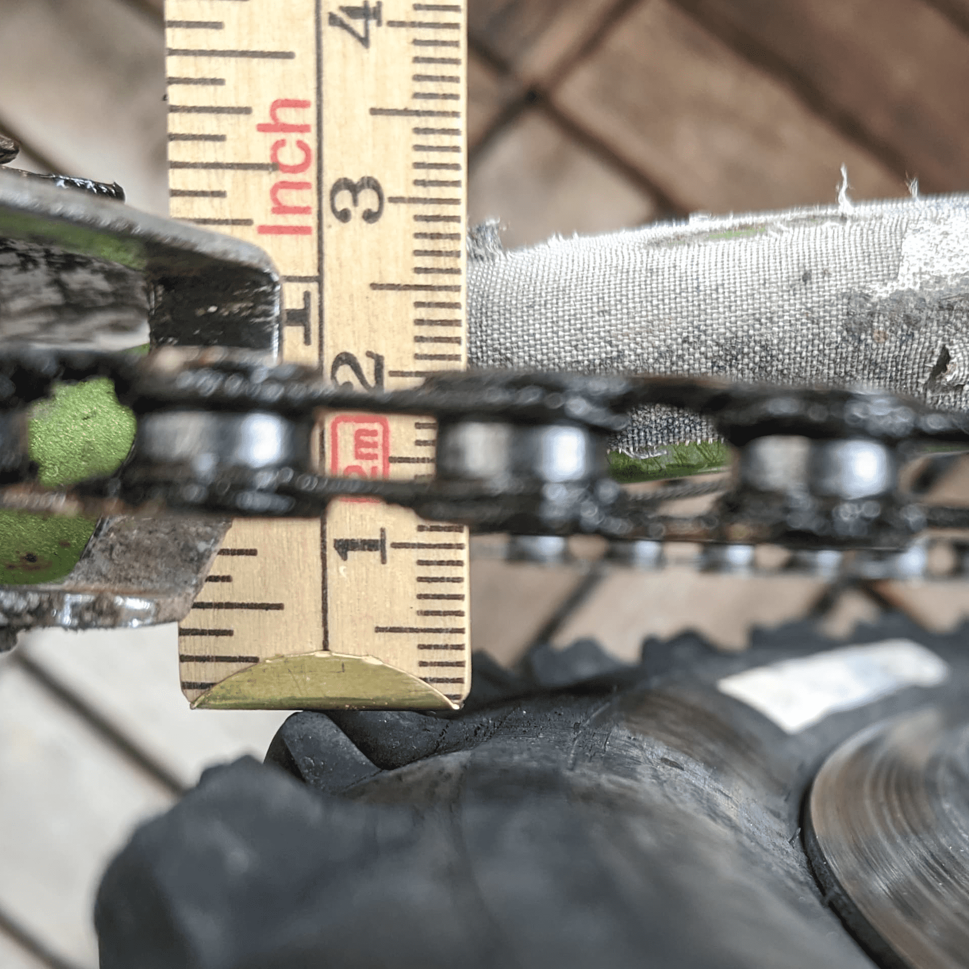

Köper du riktigt fett bakdäck kanske du inte kan få ned kedjan på minsta klingan utan att skrota kedja och framväxel. Skulle ha nöjt mig med 2.0-2.1
mm det jag är lite rädd för. ska mäta och se vad det finns för marginaler.
men tänker också att då det är en MTB så borde det ju finnas marginal. nu sitter det ett 1.95 däck där bak. men minns att original däcket är samma som det som sitter fram och det är mycket bredare.

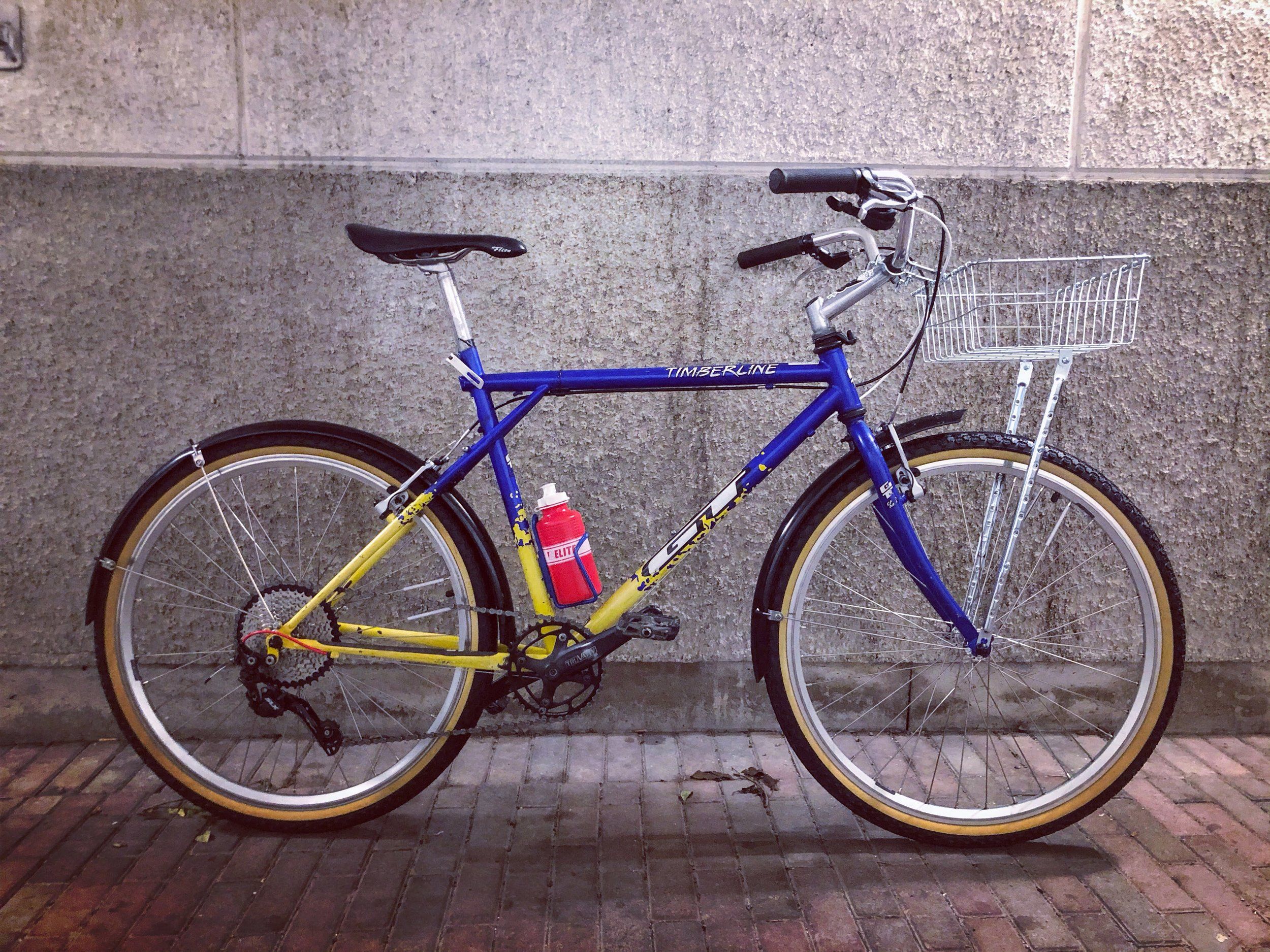

här kommer lite bilder på hur den ser ut idag.
som sagt så ska det bytas däck.
funderingar på massa andra saker som skulle kunna fixas men sommaren har inte ens börjat än så blir nog efter lite mera åkning och känna av mera vad som saknas.

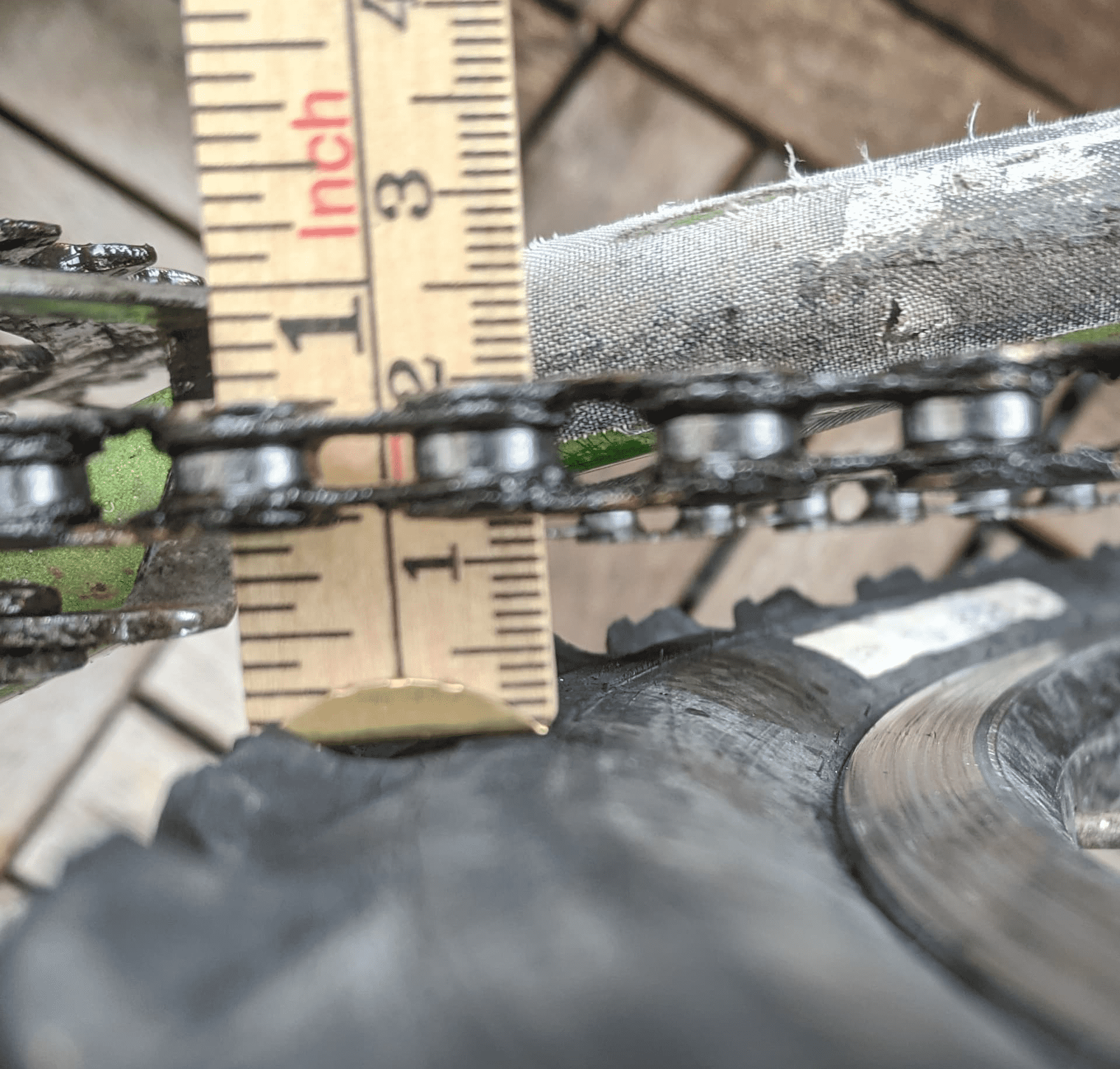

och här är två bilder på hur nära bakre däcket är kedjan och växlarmojängen :D
bilderna kanske säger samma sak. men tänker att det borde få plats ett däck som är högst 1 cm bredare (5 mm på vardera sida extra) än det som sitter nu. då har jag marginal till både kedjan och växelmojängen.
nu sitter det är ett 47 däck så borde betyda att jag kan gå upp till 57 iaf. eller vad tänker ni?

Jag tror inte du blir lyckligare av jättefeta däck. Förmodligen blir cykeln en utmärkt upptäcktarhoj där man kan blanda asfalt, grusvägar (grääävel), stigar och skogsvägar. För det behöver man inga fetsulor. Framförallt tror jag du skall akta dig för att lägga på riktigt grovmönstrade däck med högt rullmotstånd.
Snuten
GT Timberline 98 (Ska sparas och fixas till)
Vågar dock icke gissa hur breda som får plats. Du kan ju alltid kolla om du hittar några matchande däck där ett är 2.1 och det andra 2.3. Skiter det sig finns det en chans att 2.3 kan funka fram. Extra dämpning!
Snuten
Har du förresten kollat fälgslitaget? Kan ju bli en otrevlig överraskning på fälgbromsade hojar. Inga jättepengar att ersätta, men många bäckar små.
Bäst är kanske om du betraktar den som ett mek-projekt. Kul att lära sig att fixa saker själv. Önskar jag hade mera tid att grotta ner mig i sådant. Kan verkligen uppskatta Edelfeldts insatser i Miyatatråden.
