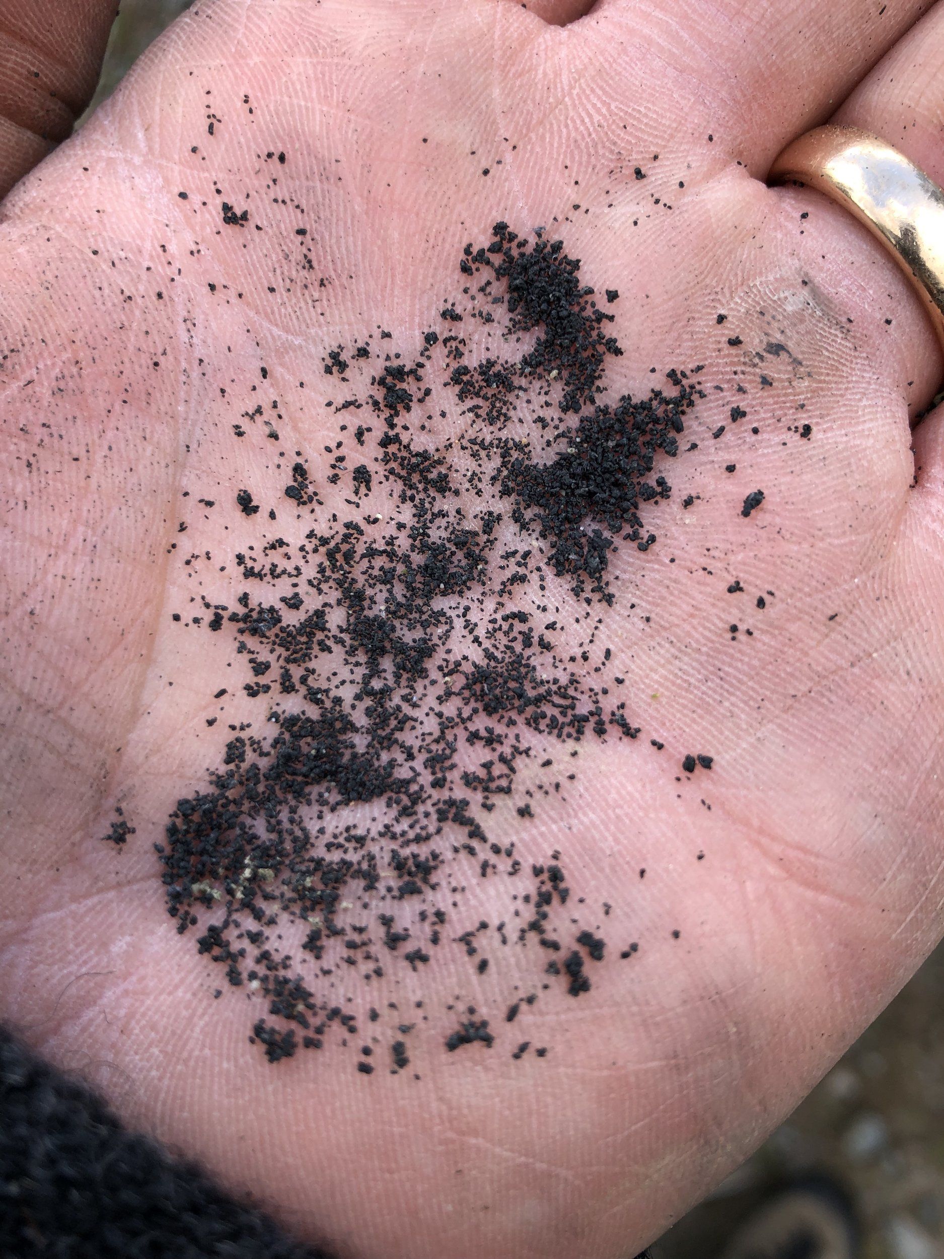

Jag var ute på tandem-tur med familjen idag och råkade ut för en klassiker och en nyhet.
Klassikern bestod i att vi fick genomslag på bakhjulet med efterföljande ”snake bite” dubbelpunka. Det händer ungefär var tredje gång jag kör någon av mina ”slangade” cyklar. Jag trodde att jag hade lärt mig att hålla högre däcktryck, men idag var det som sagt tandem med packning, därtill barn i barnsadel och skogsbilväg med knytnävsstora stenar. Dvs. alla förutsättningar för genomslag.
Nyheten däremot bestod i att det i däcket fanns en hel del gummismulor:
Däcket är ett nytt Conti RaceKing som har gått ynka 15 mil. Slangen är en likaledes ny Schwalbe nr 13.
Jag har kört samma combo av däck och slang många hundra mil på andra cyklar och, som det känns, många hundra punkalagningar, utan att ha haft samma gummifnas. En klar skillnad är dock att alla dessa andra cyklar har varit vanliga icke-tandem som inte ens med packning har varit i närheten av samma last som på tandemcykeln.
Vad säger den samlade expertisen, är det slang och däck som har gnagt sinsemellan? Vad är lämplig bot? Skruva ihop, köra och sluta gny? Gnida in slangen i talk?
På sikt blir det slanglöst, men till dess…
Tack på förhand för konstruktiva inspel.
