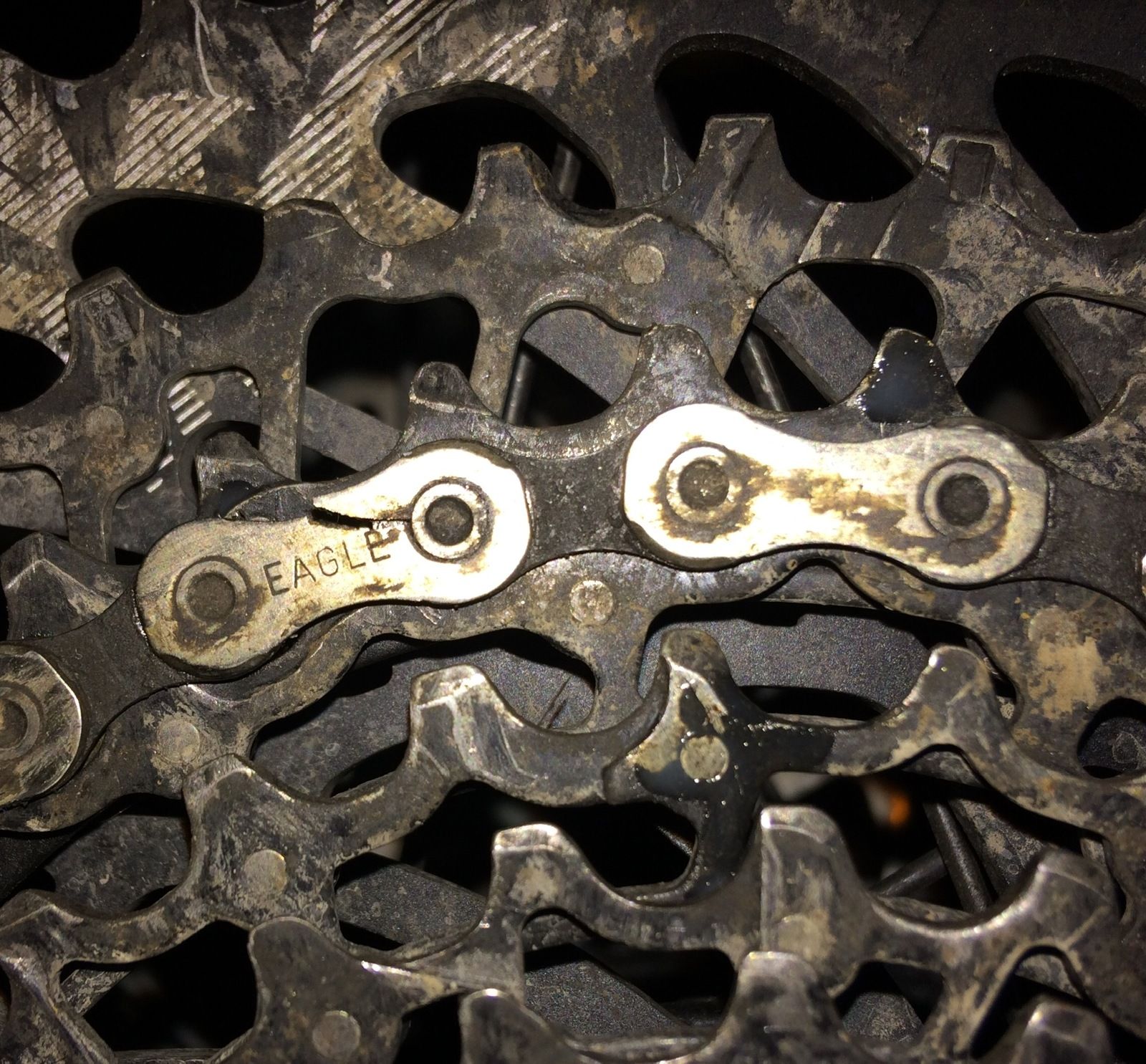

Är det bara jag som upplever att GX eagle kedjor går av? Jag har 2 st olika GX eagle kedjor och båda har gått av på samma sätt flera gånger. De går av när jag har låg fart på teknisk stig och trampar till för att få mer fart över stöket/hindret.
Det är alltid en nit som öppnas. Inga synliga yttre skador på länkarna.

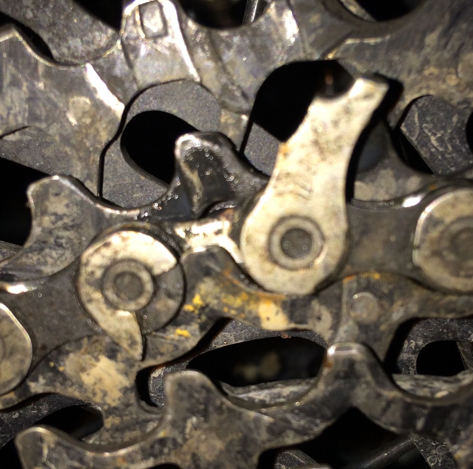

Tror jag lokaliserat felet denhär gången. Kedjan har en trög länk några länkar ifrån där den gick av. Den tröga länken gör att kedjan kommer med ett litet "veck" till framklingan-> kedjan läggs inte rätt på.
Det konstiga är att kedjan var nästan nyoljad. Ska man tolka detta som att rullarna börjar bli dåliga?
Gx eagle kedjor klena?
danky_xv sa:
Kedjan har förmodligen blivit böjd när den fastnat och därmed fått den tröga länken.

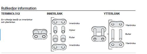

Känns som det är dags för lite Kedjeteknik, som kanske kan reda ut vissa saker. Jag jobbar med bland annat med kedjedrifter i industrin om dagarna och ser liknande haverier så att säga. Ser ut som överbelastning helt enkelt när sidobickorna spricker på det viset. Oftast är det innerbrickan som är svagast vid bulten. Men om nu GX.kedjan är förnicklad i enbart ytterbricka så kan det vara så att den är något svagare i materialet pga av det än innerbrickorna. En industrikedja som är förnicklad eller förzinkad kan vara 10% svagare än ren "svart kedja".
Hålbult och 8-formade brickor kan man ha eftersom det materialet inte tillför nått i kraftöverföringen. Hålbult kostar mer att tillverka men man spar på material som inte behövs.
Den "rulle" som går att rulla på, är en så kallad "skonrulle" vars enda uppgift är att hjälpa kedjan att lägga sig tillrätta på kedjehjulens tänder. Den har ingen annan funktion, och fungerar inte som "kullager" eller dyligt som många tror. Utan det är mellan Hylsa och Bult som kraften överförs, och när kedjan väl lagt sig tillrätta på kedjehjulets tand, pressas alla de tre delarna ihop och ligger helt still under kedjehjulets rotation och släpper sedan. Så inte heller där funkar något som ett kullager.
MEN det är väldigt viktigt att det finns fett eller olja mellan hylsa och bult, annars nyper delarna ihop och det blir haveri.
Den förlängning av kedjan som går att mäta med tolk eller måttband, är helt enkelt det slitage som blir mellan varje bult och hylsa på kedjan. Så ju sämre smörjning, eller ju mer skit som tar sig in, ju snabbare måste man byta. Dessutom börjar kedjan äta av kedjehjulens tänder och funktionen blir dålig.
Kedjorna är genomsmorda från tillverkning, så använd inte avfettning på dem, utan torka av och olja in rejält igen, och tork sedan bort överflödet. Får man in avfettning mellan hylsa och bult (glöm alltså skonrullen!) så är det svårt att få in ny olja/fett där, och det lär bli kedjebyte ganska snart. Det bästa vore att använda tjockt fett, som helt enkelt blir en skyddande hinna mot smuts och vatten att tränga ner mellan brickorna och in mellan hylsa och bult.
En större kassetter bak på 12-delat borde ge ett större moment och belastning på kedjan, som den bör klara om allt är rent, snyggt och vällinjerat, även på +50 tänder bak. Men blir det avvikelser, man har en dålig kedja som redan har börjat äta på tänderna, och tar i allt man kan under växling, så kan det säkert gå av. Eller som den enda kedjan jag dragit av under mina +20 år av skogscyklande, nymonterar kedja på dåliga drev och fick därför inte tillväxeljusteringen till 100, small av under nedväxling i stenig uppförsbacke.
Så tipset är, kontrollera dreven, linjeringen och att kedjan är fräsch i länkarna, att den ledar lätt genom hela. Smörj!

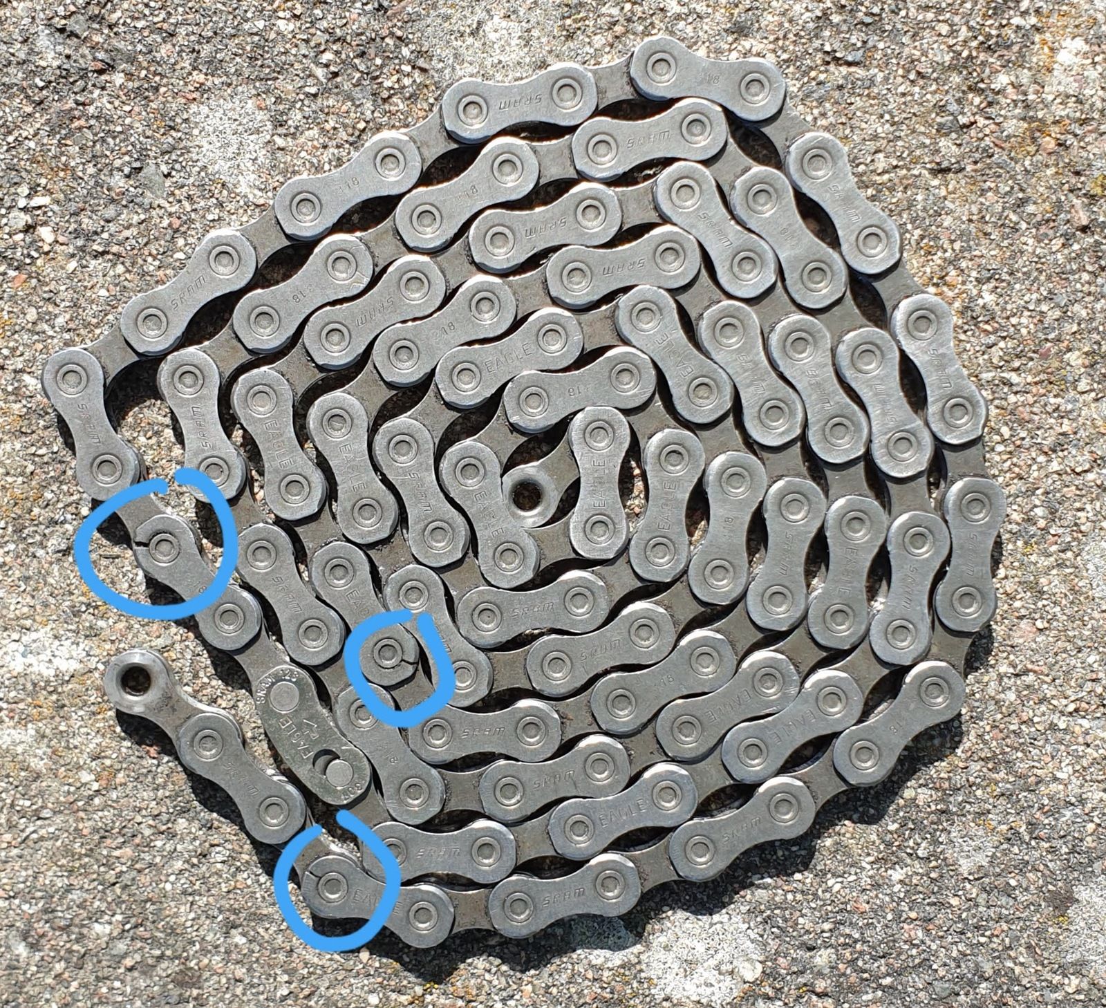

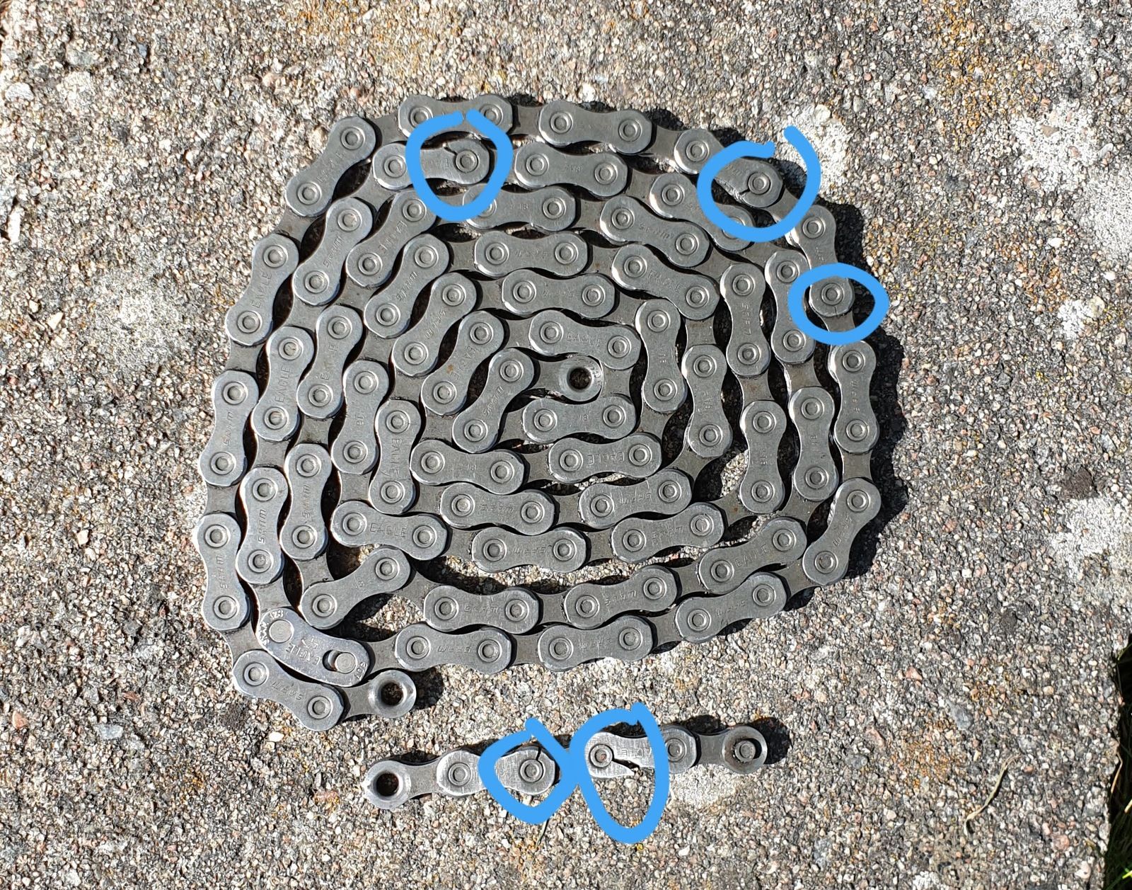

Min NX Eagle kedja hade en hel del defekter efter 3 månaders användning.
Har nu beställt KMC X12 Ti-N Gold i hopp att den är bättre!
