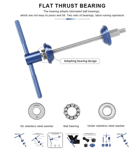

Vevlagret behövs bytas och vill gärna undvika att banka ur det ur kolfiberhojen.
Någon som provat att anpassa en lagerpress av denna typ (som jag redan har, känns onödigt att köpa ett nytt verktyg om det går att med enkelhet anpassa befintligt):
för att skapa något sådant här (nedan). Jag antar att det som måste fram är de båda markerade delarna (?), dvs "koppen" och den halvt cirkulära drivbrickan som används för att pressa ut lagret inifrån:

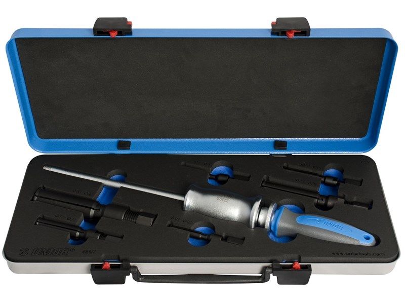

Denna
Eller denna om man har 24mm PF-vevar.
Jag har båda och dom funkar fint till kolfiberramar. Man bankar inte på ramen utan på lagret (BB30) eller lagerhylsan (PF).

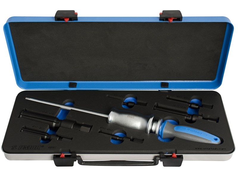

Denna

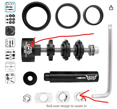

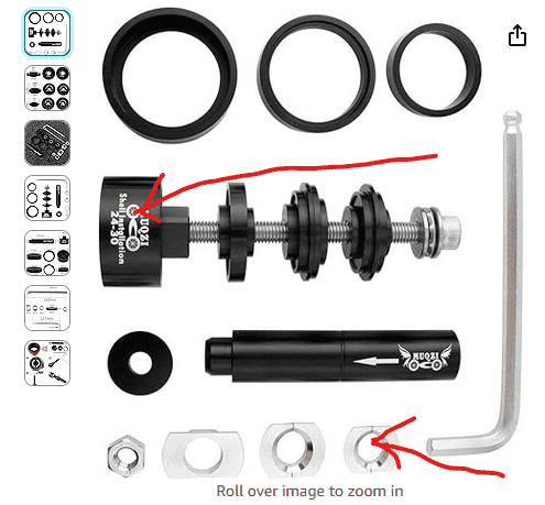

Visa bilaga 681984
Visa bilaga 681985
Kanske använda en vanlig hylsa modell bauta för koppen och ett använt lager som utdrivningsbricka?

Tack ett sådant verktyg har jag, dock utan den dyra blå loggan.
Min tanke med att pressa istället för att slå ut lagren är att minska risken för att något ska gå snett.
Har ffa mekat aluram tidigare och föredrar både hängslen och livrem nu när det är tal om plast :-)

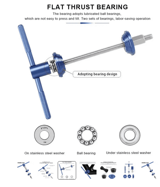

använder en sån här regelbundet.
om man inte vill banka på ramen så tycker ivf jag det blir konstigt att använda något som använder ramen som mothåll. den ringen \ skålen kommer ju trycka på ramen utanför lagret, hur vet du att det är tillräckligt stabilt för det på just din ram?
men tror en billig från amazon är lika bra för hemmabruk

Visa bilaga 682021
