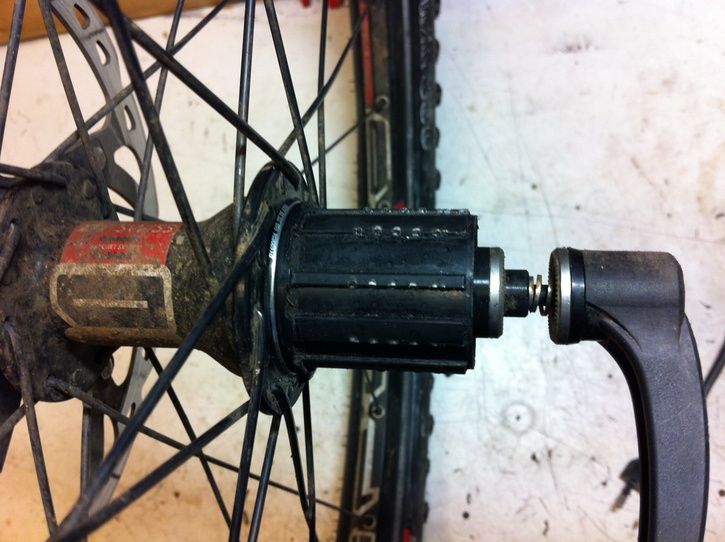

Hade lite svårt att lossa frihjulskransen som hade suttit på ett bra tag, typ 150 mil. När jag efter lite milt våld fick loss den så såg jag att orsaken var att det blivit grader på bodyn. Jag har filat ned dessa och det verkar funka bra.
Är det någon som vet varför det blev såhär? Har jag dragit år bodyn för hårt eller löst?
Hur kan jag undvika det i fortsättningen?

Det blir så. Du har inte gjort något fel och det är heller inte inte mycket man kan göra åt det. I stort sett alla bodys får sådana märken efter några månaders användning. Du kan trösta dig ned att märkena är kosmetiska och inte påverkar funktionen, annat än att kassetten kan sitta lite hårt när man ska ta av den.

Märken blir det nog alltid, men den ska ändå dras åt väldigt hårt, tydligen.
Jag tror det står hela 35 Nm på min frikrans från Shimano.

Det får du gärna förklara för rent mekaniskt ser jag ingen anledning till att åtdragningen av låsringen skulle påverkar över huvud taget.

Drar man löst så kommer all kraft gå in i bodyn från enbart från kugget med kedjan. Drar man åt hårt kommer friktionen mellan kuggen i kassetten hjälpa till att sprida lasten, jmf med om du har kassett med spindel

Det får allt vara mycket sand i kassetten för att det ska räcka. Det är ju inte direkt så att kransarna rör sig fram och tillbaka.

Nog kan dreven röra sig lite på mina kassetter. Hopsättningen av kasseten tycks huvudsakligen vara gjord för att man inte ska få lösa drev över hela golvet när man plockar bort den.
Hållfastheten kommer först när man drar ihop den med rätt moment, skulle jag tro.

låt bli att växla försent i uppförsbackarna så det smäller i kassetten också

Ok, jag går på att det är kostnaden för att köra med lätta grejer och så drar jag åt lite extra nästa gång. Tack för hjälpen alla.

Problemet uppstår oftast när man använder en "hårdare"(läs billigare) kassett än body.
Tex är det skillnad på en deore kontra en XT kassett. En deore kan ge spår medans en XT på samma body inte ger detta.
