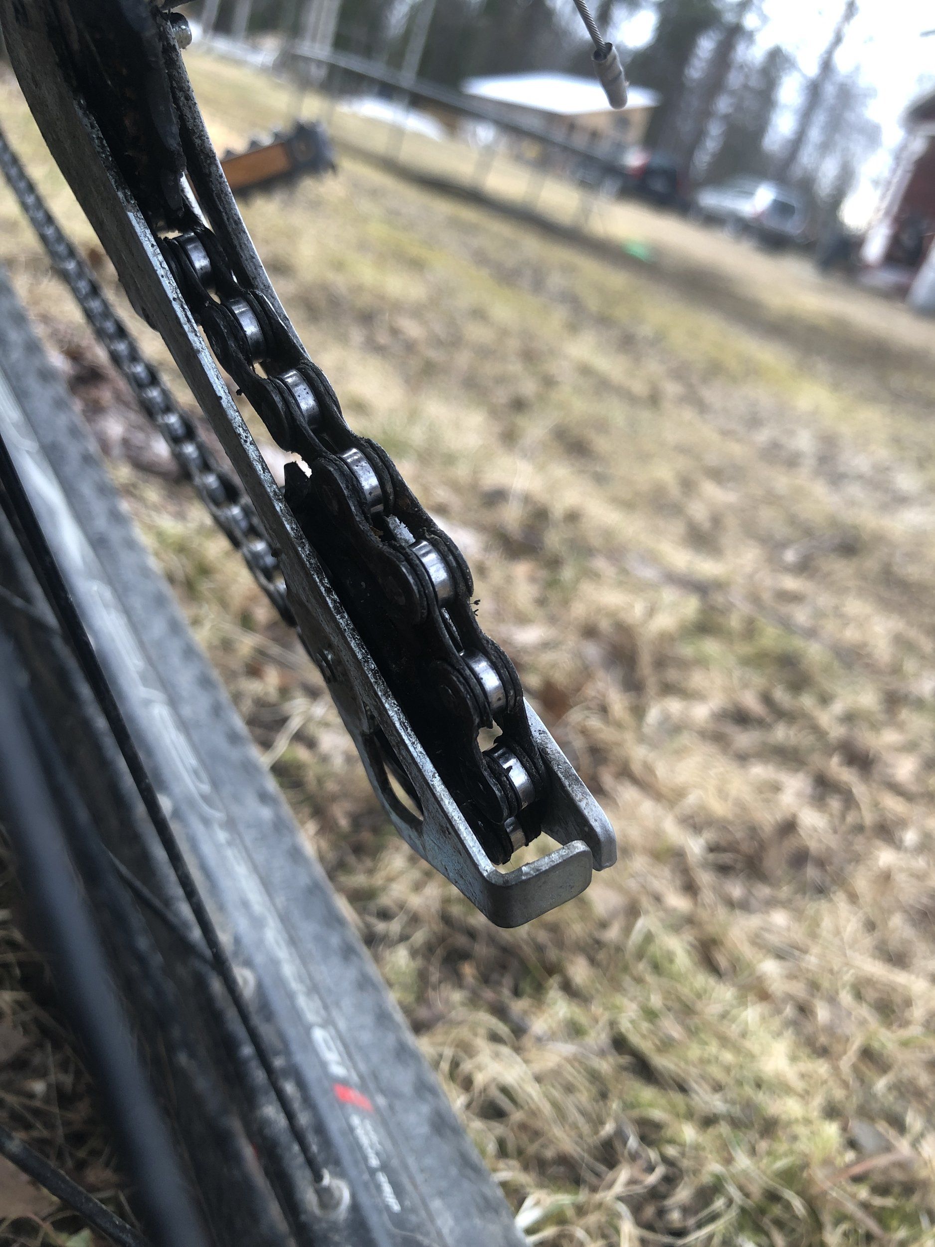

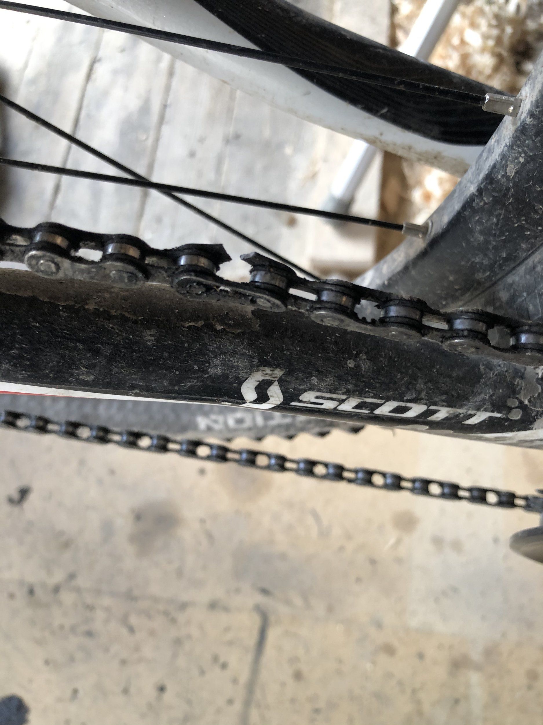

Det hackar när jag trampar, mer om jag tar i mycket tex i uppförsbacke. Försökte kika lite och det ser ut som att kedjan inte följer kugghjulen på armen som går ner från växeln riktigt, framför allt att det inte följer det nedre kugghjulet riktigt. Kan det vara det som är problemet? Eller är det troligare att det är nån annanstans på drivlinan?

vet inte hur bra det syns, men kedjan ligger snett på det nedre hjulet. Är en shimano acera växel för 8-delat.

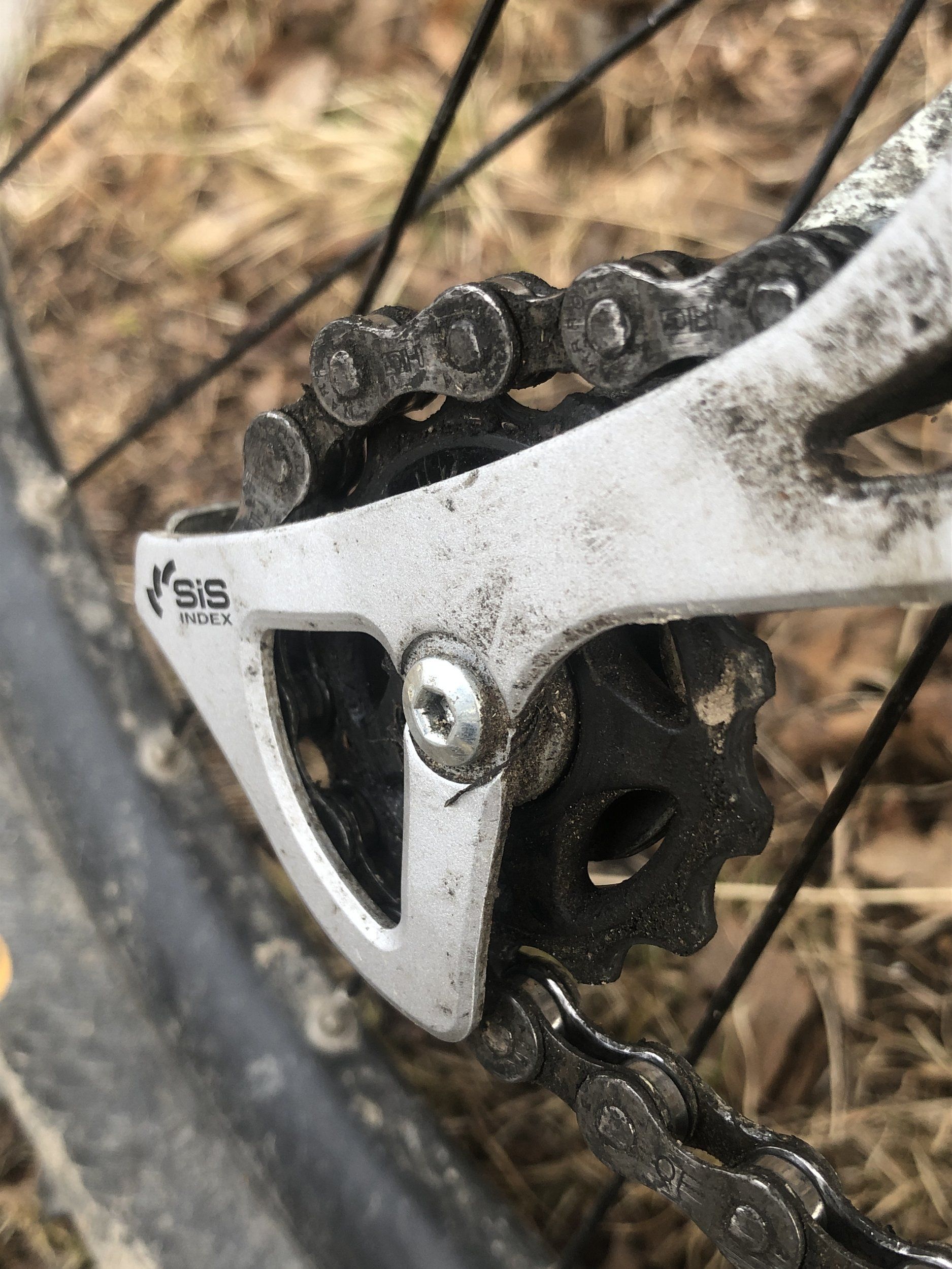

Trissan snurrar, men kedjan lägger sig lite snett på den. Men då kanske det är ny växel som behövs alltså? Bör jag även byta kedja då?

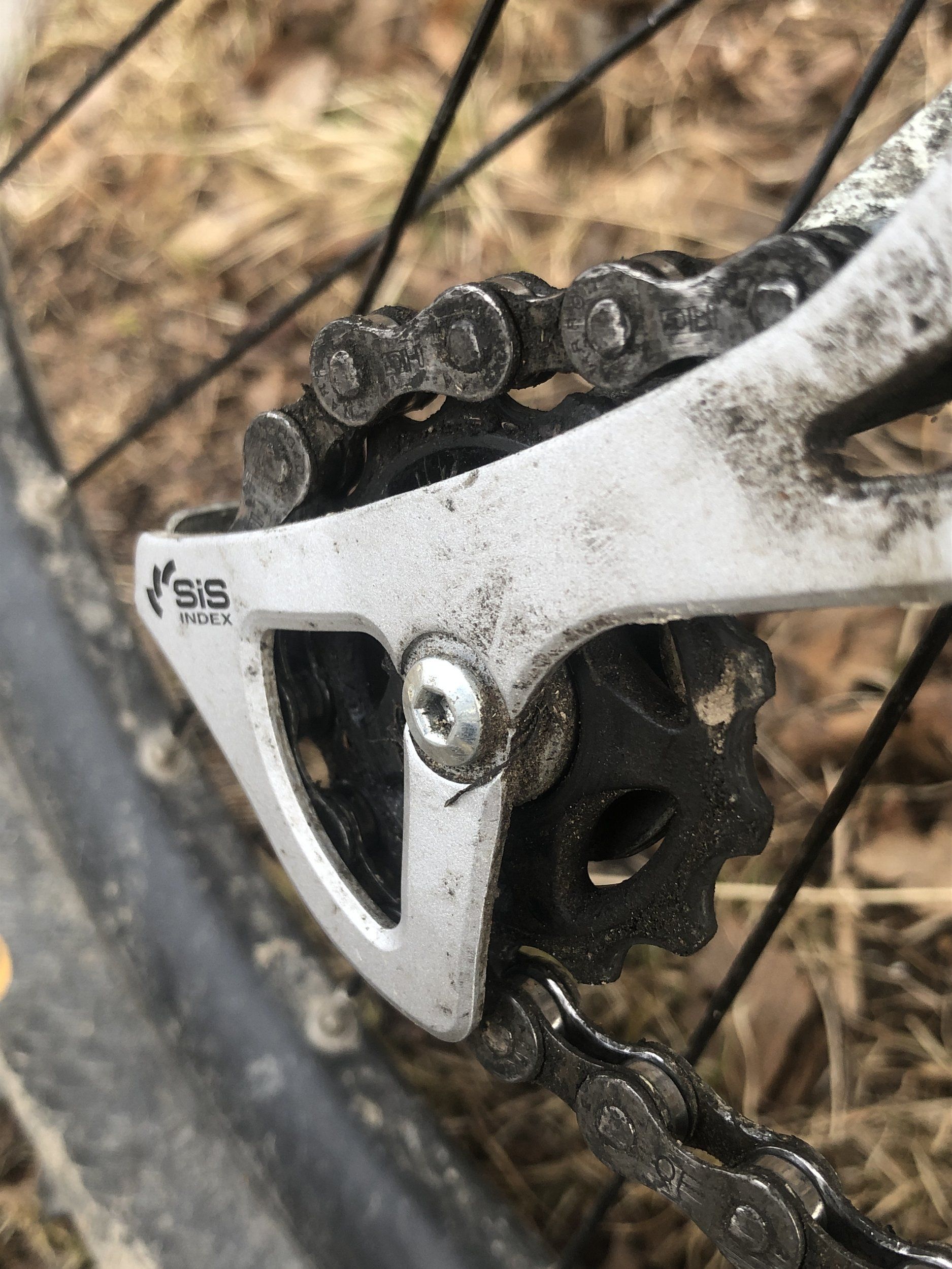

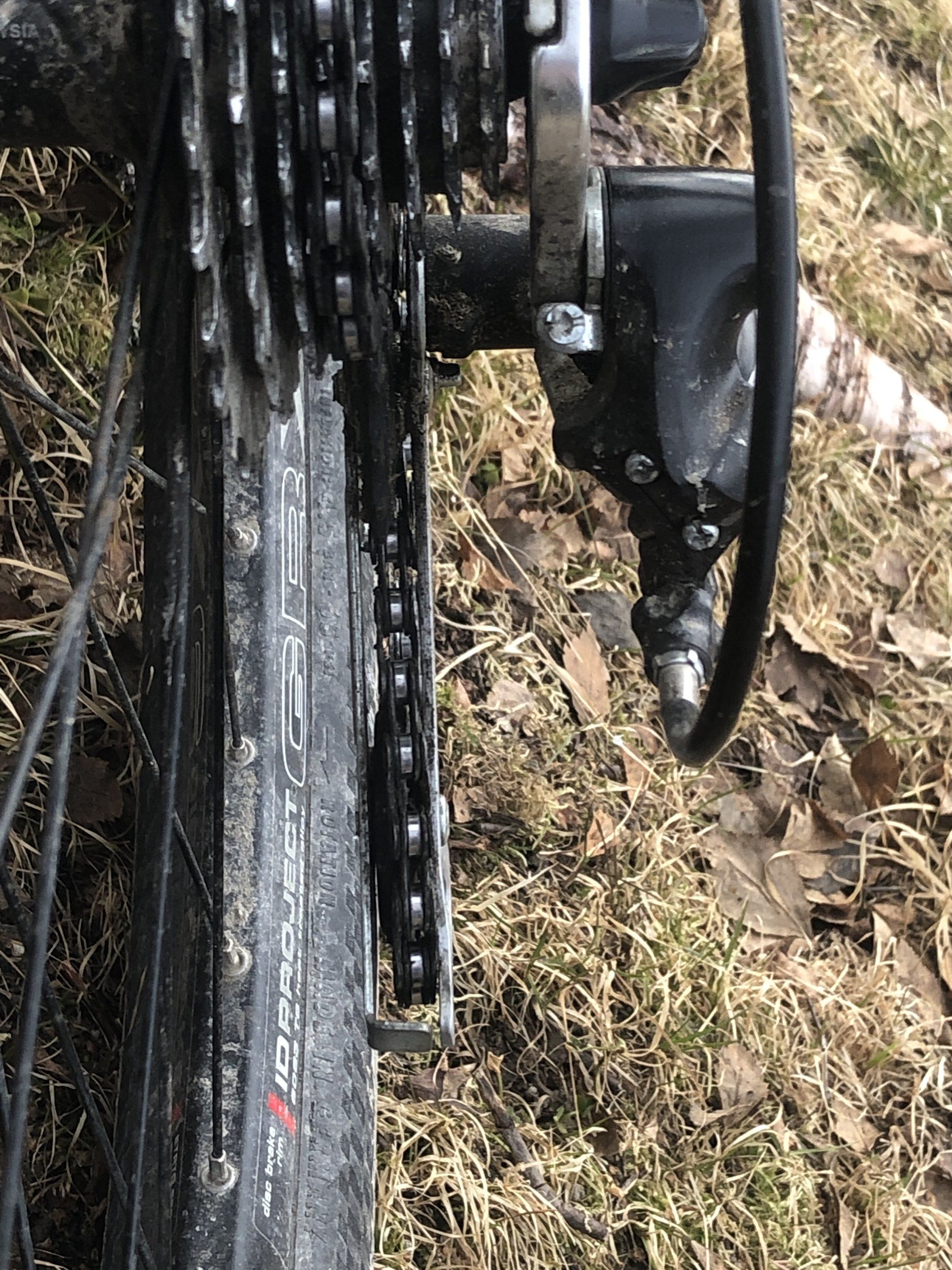

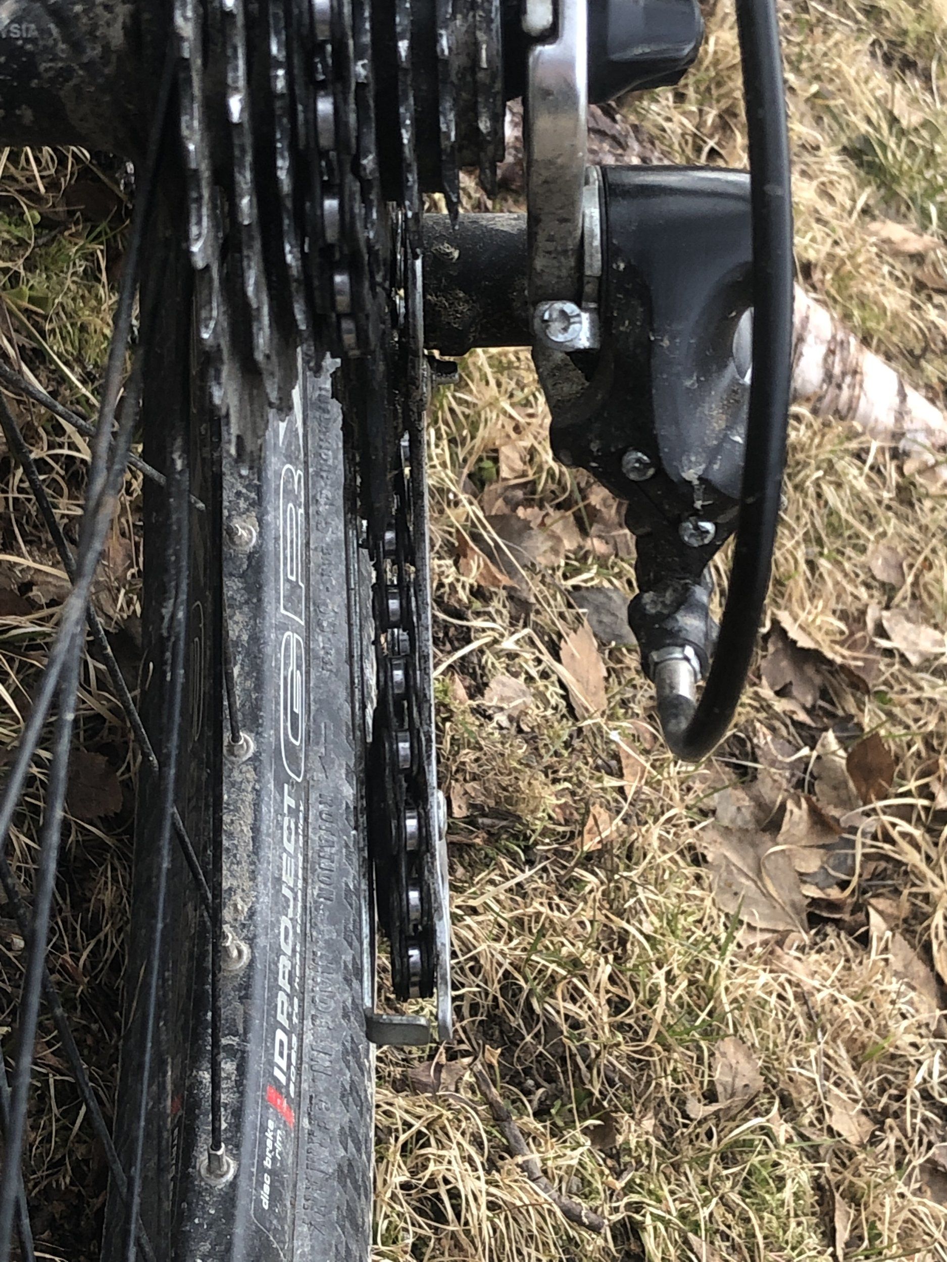

Det kan mycket väl vara det så kallade växelörat som böjts. Det fäster växeln i ramen och är designat för att böjas om växeln får en smäll. Tyvärr specifikt för varje cykelram. Vad är det för hoj?
Stå en bit bakom cykeln och titta på växeln, den ska hänga helt vertikalt sett till kassetten. En lokal cykelhandlare kan såklart hjälpa dig med diagnostik.

byt kedja ock kanske kassett så går det över
Dåligt tips utan att veta i princip någonting om cykeln. Det man gör är:
1. Kontrollera om det finns några uppenbara fel på delarna - glapp body/kassett, sned bakväxel/växelöra, stela länkar i kedjan osv. Finns väldigt många felkällor (men vevlagret är antagligen inte en av dem). Svårt att utan ingående kunskap/erfarenhet veta vad som felar.
2. Justera växlarna. I första inlägget fick jag för mig att det bara var frågan om en justering. Symptomen är ofta att kedjan försöker klättra upp eller ned och då hackar det till.
3. Köp nya delar.
Svaret på problemet kan vara att köpa något nytt, men det kommer inte först på åtgärdslistan.

Växelörat är inte böjt. Däremot så ser armen med trissorna ut att vara lite böjd.
Ok, om du utesluter många av de punkter som Newton tar upp ovan så kanske det är bäst att skaffa ny växel då. Det är en ganska billig grej på din nivå. Baxväxlar 7-9-delat ska passa rakt av, Deore är en rimlig nivå som ger mycket pang för pengarna.

jag tycker det ser ut som att den nedre rulltrissans lager/bussning "tension jockey" är helt slut. Det kugghjulet ser ju ut att sitta på sniskan i armen på växelföraren. rulltrissor i lågprisväxlar är riktigt dåliga. Det blev likadant på grabbens cykel med Acera-växel efter några månader. Jag bytte rulltrissor till bättre kvalitet och de brukar hålla betydligt längre.
