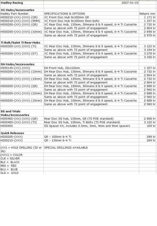

Fick nya prislistan också, och nu är min prislista uppdaterad för dagens valutakurs. Priserna är rekpriser vid köp i din favvo local bike shop.
Hadleyprisbild.jpg ht=725
> bike shop.
> OBS! Listan visar priser för baknav med 36 points
> of engagement. 72 kostar lite mer. Typ 100:-
> extra. Jag lägger till den och uppdatera bilden
> inom kort.
Gött! Var bättre priser än jag räknade med, tack Bush! :)
