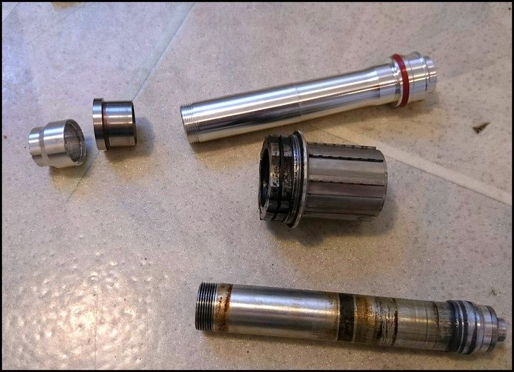

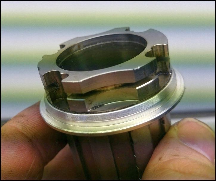

En uppsättning nav, 72-punkts-ersättningsdelar till alla 108-punktsnav här i Sverige och Hadley-tillverkade verktyg är äntligen på väg (Beställdes för typ 4 månader sedan.)
Visst är jag arg att det har tagit sånt tid. Man blir frestad att bara säga nej tack till sådana situationer, men jag har valt att hålla kontakt med företaget för att ha någon möjlighet att få fram grejer i framtiden.
Om hårdvaran hade varit kompatibelt skulle jag har tagit delarna från andra nav och byggd ihop någonting för Harri, men hans är den nyaste hubshell och det finns begränsade kompatibilitet med äldre delar.
Visst har de fina delar, jag önskar bara att vi kunna slippa nackdelarna.

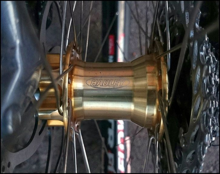

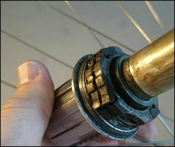

Lite update nu när jag swishat runt på naven ett tag, nästan två år. =)
Framnavet känns kusligt smooth fortfarande, det enda som jag gjort är att lägga lite loc-tite på gängorna till 'ändpluttarna' som hade en tendens att gänga ut sig. Efter det har jag inte behövt röra navet.
Baknavet är även det riktigt bra skick fortfarande, snurrar härligt lätt! Upptäckte för några veckor sedan att det tillslut även hade gängat ut där med, vet inte om det var ett virus för jag fick samma symptom på min Froggys ShimaNO billighetsbaknav (tror inte ens det är Deore) och var tvungen att ta isär hela skiten och sätta ihop igen med mer fett och hårdare åtdragen.
För att sammanfatta så här långt är jag riktigt nöjd trots allt elände och tid innan jag fick rätt grejjer, delvis på grund av mig själv.

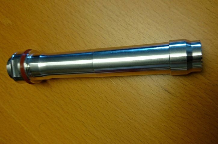

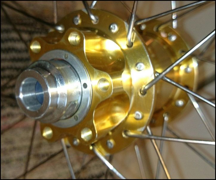

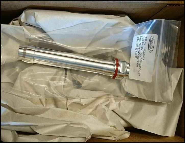

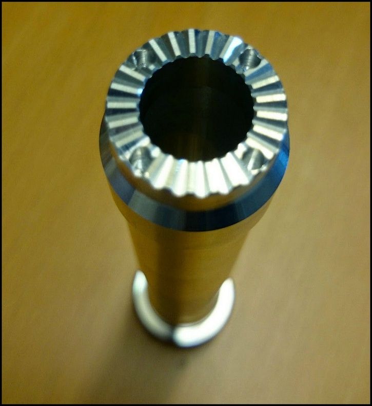

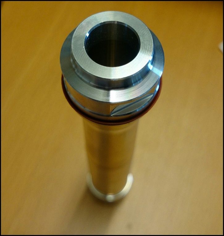

Så här nästan 7 år senare har jag beställt ett konverteringskit från QR till 12mm axel från BalleRacing, $65 med frakt (+ev tull) kostade det. Hoppas jag lyckas konvertera utan specialverktygen.
Känns som navet kommer göra mer nytta på 29" än på DH:n. Nästa steg är ny 29" fälg och rättförs ekrar, alltid ett mörker. ;)
Inte riktigt lika bling:ig som när den var ny.

Grym service var det också, klagade lite på svenska tullens avgifter på paket från USA och fick rabatt och lite pengar tillbaka på beställningen som redan är på väg!
Erik Balle, en hyvens man (danskättling?). ;)
" I lowered what I charged you for the conversion kit and the shipping cost and did a partial refund on your order."
SDH Rear 135mm X 12mm Conversion Kit
Hadley12mmConvKit $42.00 1 $42.00
Subtotal $42.00
Sales Tax (0.00%) $0.00
Shipping & Handling $23.50
Grand Total $65.50
Amount Refunded - $12.09

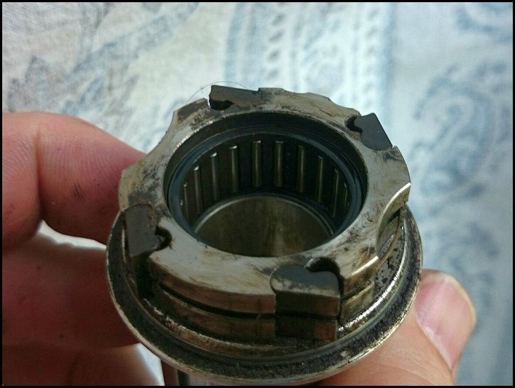

42Hz skrev:
> marran skrev:
> > 42hz: Du har inga problem med glapp i bodyn?
> > Jag får inte ens isär min för att kika, det
> ska
> > ju sitta ngt nållager där eller vad det nu
> är
> Inte märkt av något glapp.
> Nog är det nållager allt, har du sett denna
> eminenta guide?
> http://www.sicklines.com/tech/howto/hadleyoverhaul
Jo jag har läst den ett antal gånger, men kan inte minnas att jag faktiskt lyckats få loss bodyn från axeln. Jag tror mitt nav är en lite tidigare eller senare version än det i guiden, har för mig att det var lite som skilde här och där

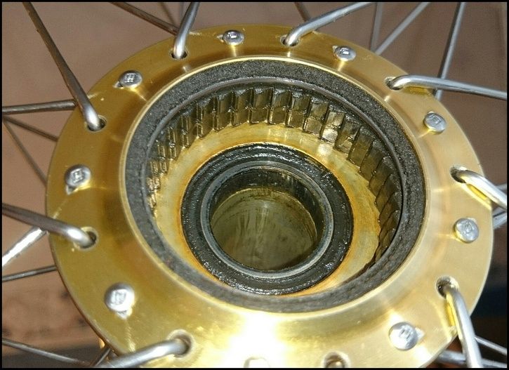

pbeijer skrev:
> Är det dåliga tätningar på Hadley-naven? Den
> där gamla axeln såg ju inte så fin ut längre.
Skulle nog vilja säga att det är bra tätning med take på obefintlig service under åren, det är mest gammal fett.
