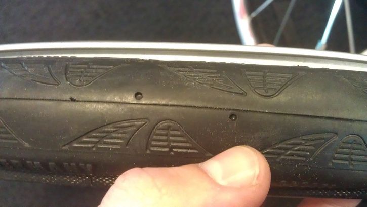

Hej!
Köpte ett par Conti GP4000s 25mm från bikediscount. Glad och förväntansfull började jag montera dem på fälgarna när jag får se att det är två stycken gropar i varje däck. Ca 1,5mm djupa och 2-2,5mm i diameter. Någon som sett detta förut och vad i tillverkningen har gått fel? Känns lite trist...
    42.4 KB · Besök: 33
"Hål" i nya däck
Aha. För jag frågade en cykelhandlare här i stan och han hade aldrig sett något sådant.
Men om man får en liten sten där då borde det vara mkt större risk att däcket går sönder väl?
"Hål" i nya däck
Vågar lova att chansen att du punkar inte är mer än obetydligt större med de där groparna än utan. Är inne på mitt tredje par GP4000S och har totalt punkat tre ggr.

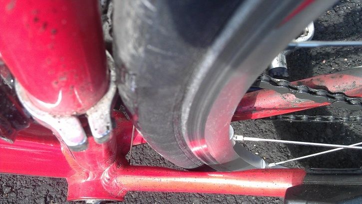

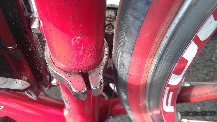

Ahh... tillbaka efter lunchcyklingen och har lugnat ner mig lite... :)
Mest sur över att jag inte tog 23 mm som jag tänkte från början utan gick på 25mm. Men så är det här i livet.
Nej det sitter inte snett. Ska kolla en gång till ifall det är monterat fel på något sett men tror inte det.
Nåja, kanske är någon som vill byta 2st GP4000s 25mm mot ett par likadana i 23mm? :) Jag använde det ena 4 mil nu på lunchen annars är de nya.
"Hål" i nya däck
Om inte hjulet är felmonterat kanske framväxeln är det, men att det funkade ändå förut när du hade smalare däck? 25 mm är ju inte jätte-exotiskt på en lvg-cykel, har du någr bilder?
"Hål" i nya däck
sådär då. Lite tokig vinkel men det är iaf 3mm mellan däck och växelförare och med conti trycks däcket in lite.
    64.1 KB · Besök: 16
    64.2 KB · Besök: 17
"Hål" i nya däck
