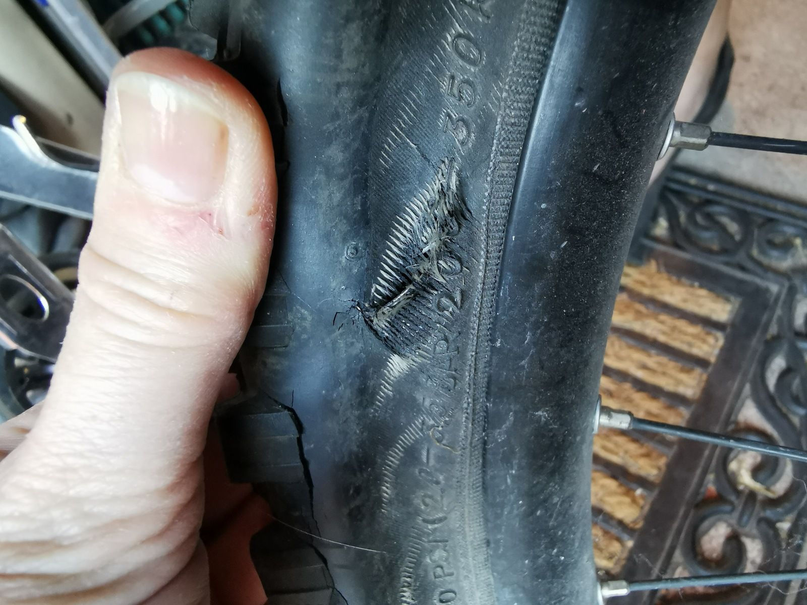

Hej! Jag är helt novis när det gäller cyklar och hoppas att det är okej att ställa en fråga till er som är proffs här.
Sonens mtb har fått punka och det är ett rätt stort hål i däcket.
Har letat på Youtube för att hitta info om hur man kan laga detta men har inte hittat något... så jag undrar om någon här vet om det går att laga eller om jag måste lämna in cykeln och/eller köpa ett nytt däck?

Möjligt att de går. Men ja hade skaffat ett nytt.
Annars, sy ihop det. Sen liquisole

Ett par tankar:
1. Det mesta går att laga med en lapp på insidan men jag hade kanske inte kört kritiska pass på det efteråt, t.ex. tävlingar
2. När väven syns så där på sidan av däcket så är det på gränsen till utslitet och bör förmodligen ändå bytas.

Det där ser ut som en ganska stor reva. Jag skulle säga att det borde sys ihop + liquisole om det ska hålla ett tag. När man ser väven på utsidan av däcket som man gör här så är däcket ganska slitet så jag hade nog satsat på ett helt nytt däck.

För att få det lufttätt igen om det verkligen var det innan (?!!) så skulle jag sy ihop revan, liquisola och sen en lagningslapp på insidan.

Jag har själv ett gäng däck som ser ut så där, använder dom som träningsdäck med slang. Gjorde en del tafatta försök att laga dom men det slutade med att jag förbannade mig själv när jag insåg att resten av däcksidorna var nästan lika slitna och det pajade på ett nytt ställe:)

Däcket är tokslut, släng och köp nytt.
Kan inte avgöra av din bild vad det är för däck, märke/modell/gummiblandning/dimension etc.
Min magkänsla är att det är ett rätt billigt däck.
Är däcket på bilden verkligen "slanglöst", alltså att du inte har haft slang i däcket, jag är lätt tveksam.
Vad är det för cykel och hur används den? Så att du kan få tips på vettigt däck att köpa istället för det du har som är tokslut.
Att skifta däck är svinenkelt och tar typ 5 minuter.

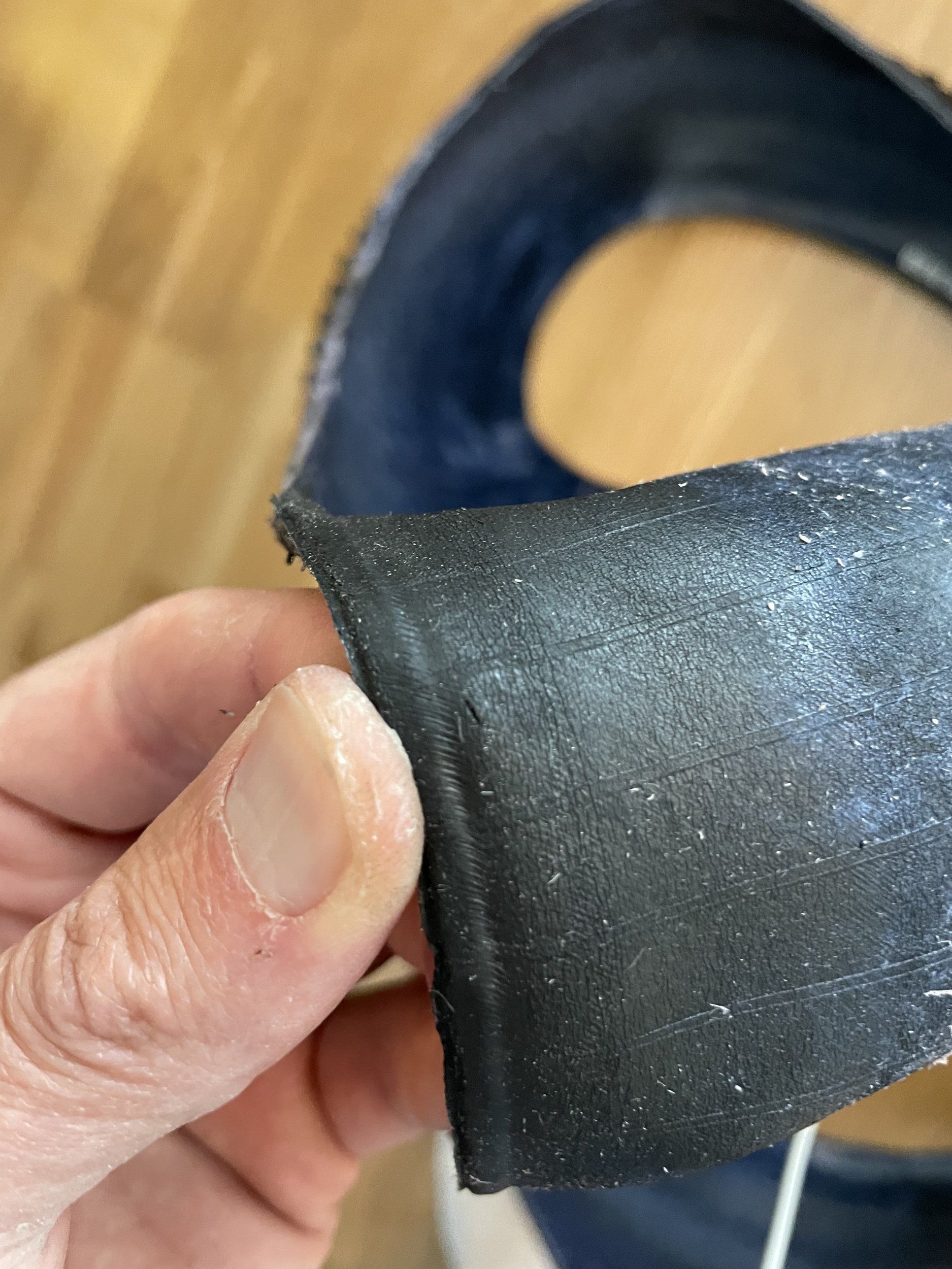

Har ett litet jack på insidan av ett nästan nytt Maxxis rekon race 29 tums mtb däck (kör tubeless), går det att laga eller bara köpa nytt?
    644 KB · Besök: 87
Hål i slanglöst mtb-däck, går det att laga själv?
Rengör insidan med sprit, sedan på med vulkmedel (som ska torka en liten stund) och en klassisk lagningslapp för cykelslang. Låt härda under tryck minst en timme innan du pumpar upp.
