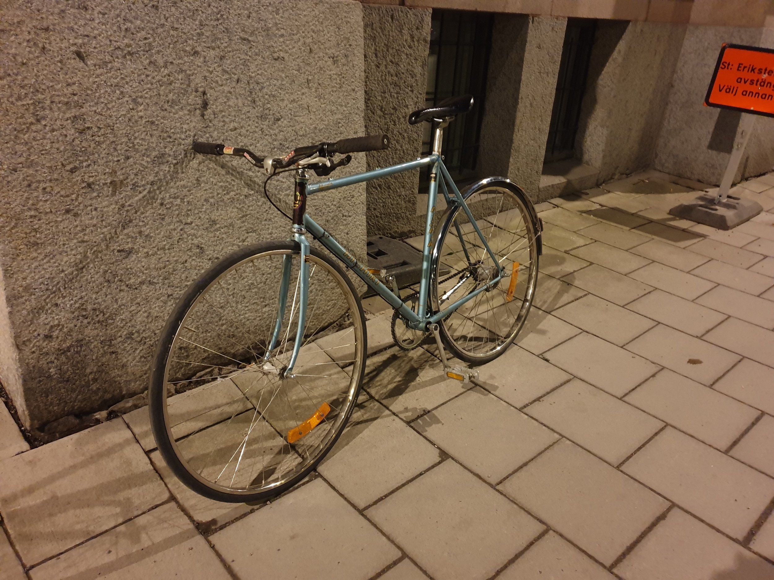

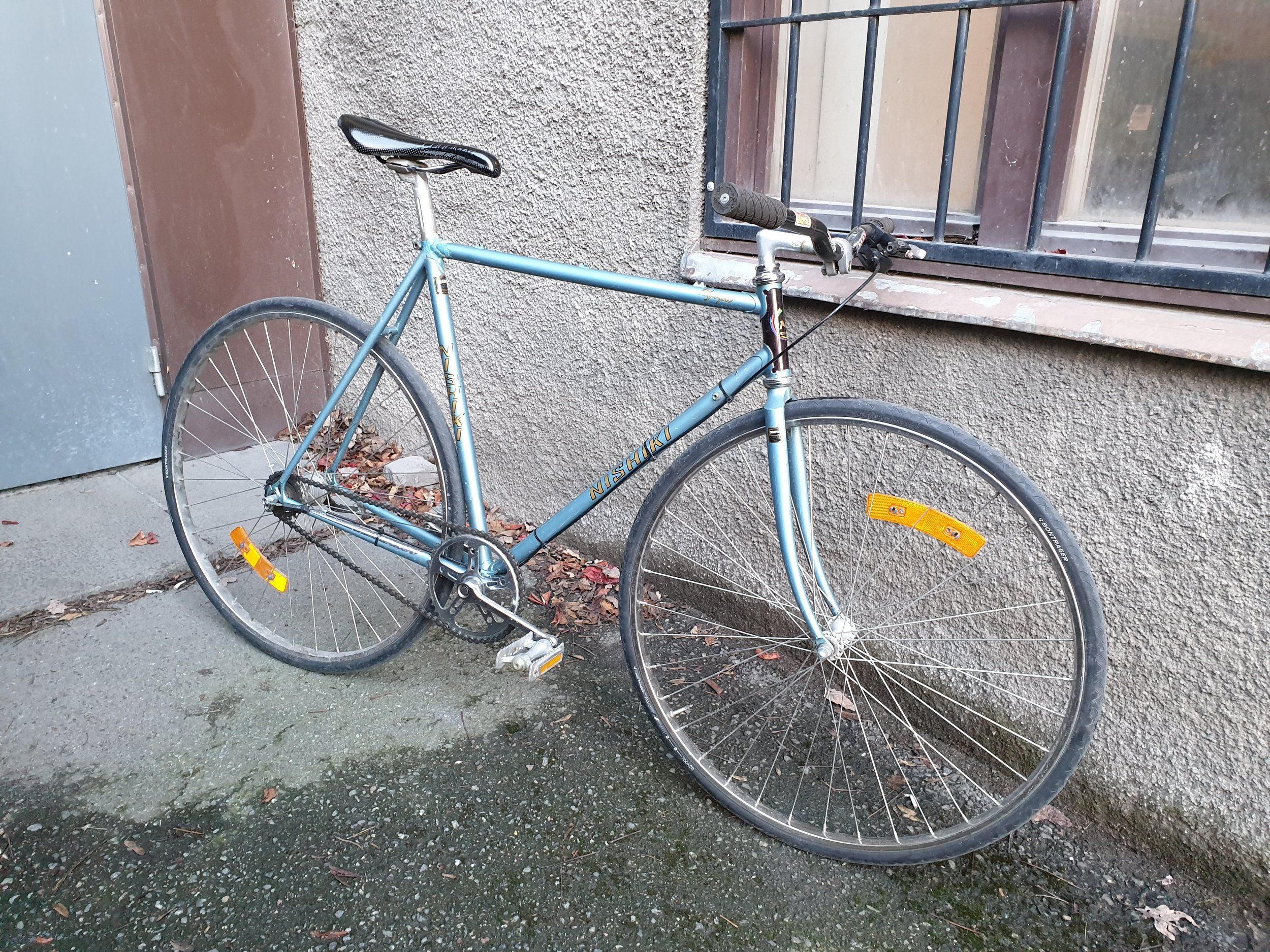

Det är denna cykel det gäller.

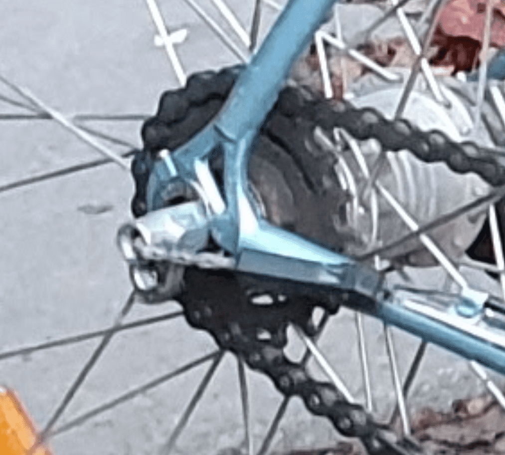

Notera att det idag inte går att skjuta bak hjulet till en optimal position, kan ju inte ha det såhär...
Halvlänkskedja, kan man köpa det i Stockholm?
Ja precis, men är det någon nackdel att ha en hel kedja?
Nackdelen när hela kedjan består av halvlänkar är att de har en tendens att sträckas mer än en vanlig kedja i och med att de böjda plattorna förlängs när de plattas ut under belastning. Med bara en länk minimeras den effekten.
En BMX har också mer justering i dropoutsen, så det spelar inte så stor roll om kedjan förlängs lite. Men eftersom du inte har mycket utrymme för justering så är det möjligt att det blir ett problem för dig efter ett tag.
Lär vara billigare att bara köpa en länk också...
