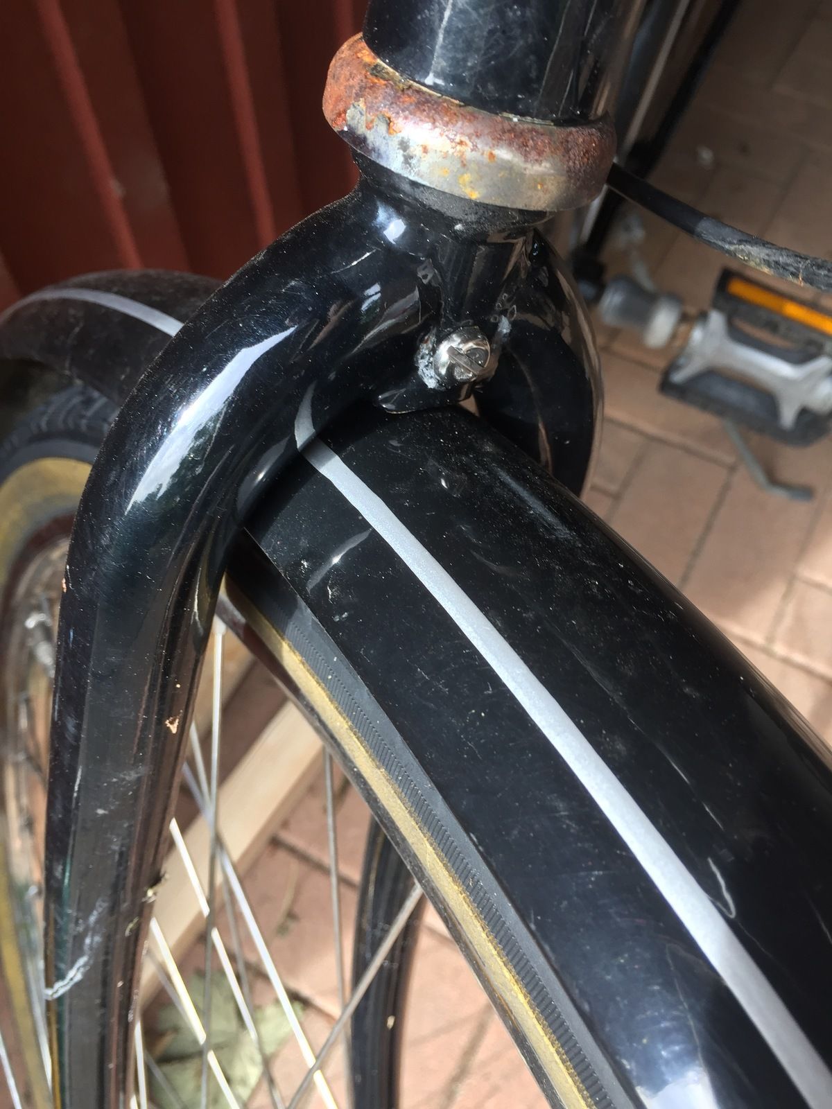

Var hittar jag en vettig frambroms till min Rex gubbpendlare?
Jag har sökt men hittar fasen bara racebromsar vilka jag anatar mina tjocka schwalbe marathon och skärmar inte passar i..
Tack för hjälp
    237.5 KB · Besök: 18
Handbroms till gubbpendlare- var hitta?
Mät vilken "reach" du behöver, dvs c/c-avståndet mellan fästskruv och bromsyta.
Sen är det bara att surfa loss. Tektro har bromsar mellan 43-80 mm eller så. Kan köpas från sjscycles.co.uk, eBay och säkert flera ställen.
Om du inte vill borra i ram/gaffel kan du behöva köpa en ombyggnadsskruv för att kunna montera dem.
