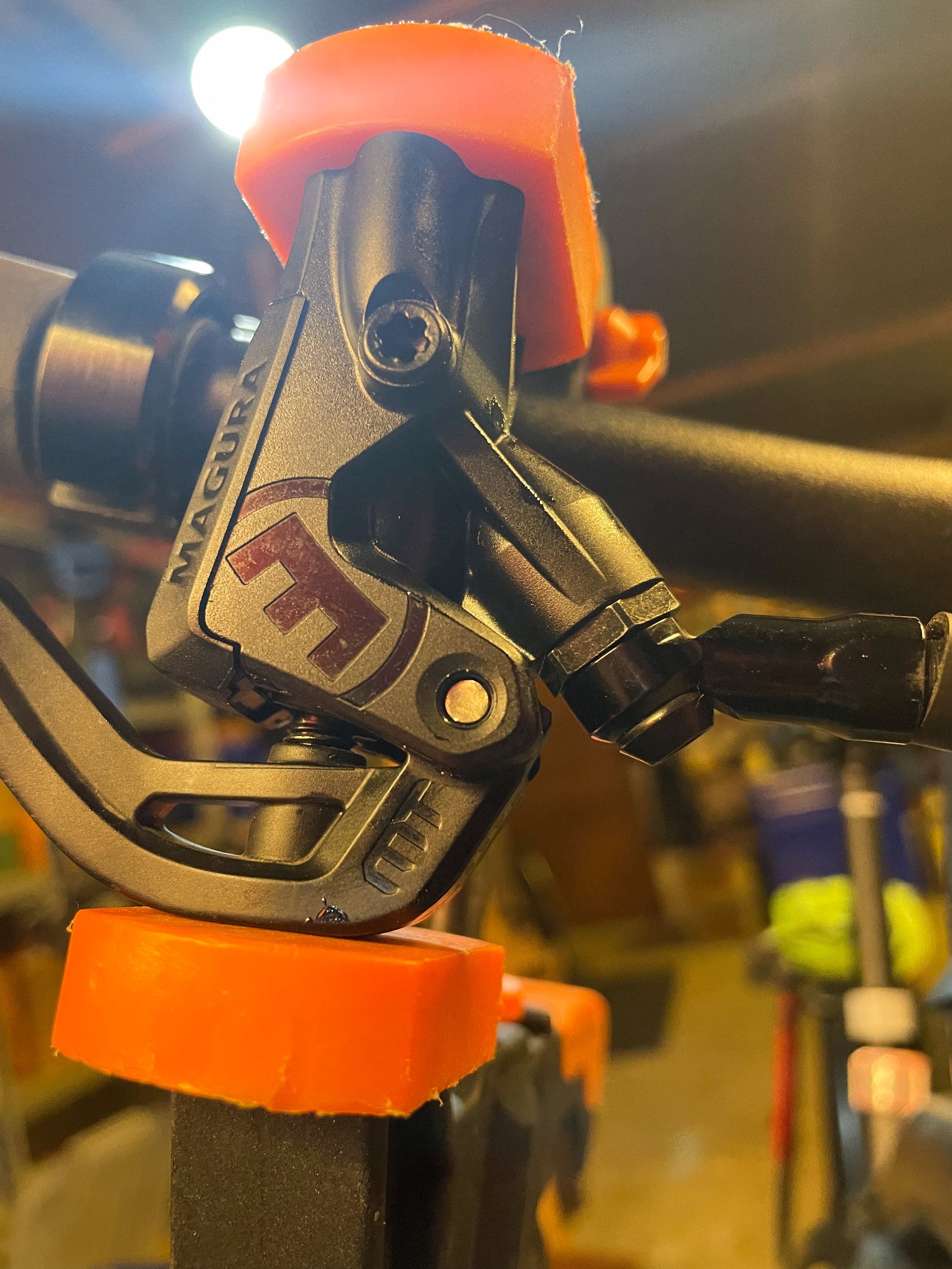

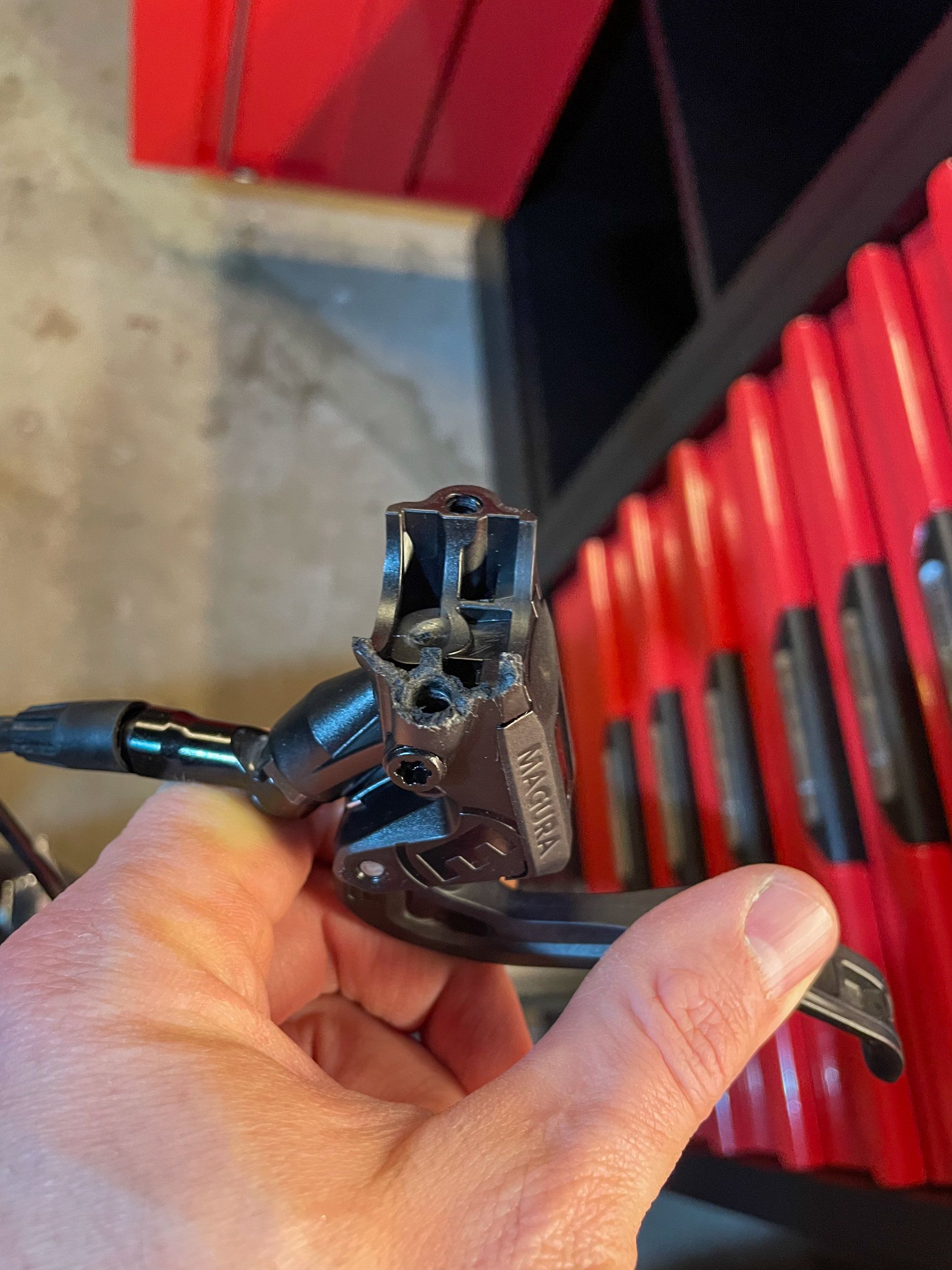

Upptäckte att mitt bromshandtags fäste är av plast.
Nu så har jag limmat fast den delen som gått av med hjälp av epoxi och hoppas på att det skall hålla en stund.
Min fråga är om alla Magurahandtag har samma infästning i plast, eller om det finns modeller som har normal konstruktion i metall?
Min modell heter MT Thirty och om det finns handtag med infästning i metall, så är det bra om det går att byta rakt med att lossa banjokopplingen och montera på det nya handtaget för att sedan lufta skiten.
Har alla handtag infästning i plast, då lutar det mot märkesbyte.

Då jag kollade tidigare verkade det som att alla handtag är av ”carbotecture” som på din bild.

Den delen som gick sönder är gjort av plast på alla Magura handtag. Några bryter dom, andra aldrig, även om de har ramlat ofta med handtag mot sten, som min son brukade göra.
Din modell är billigaste modellen som har själva handtaget (lever blade) också i plast. Det ger ett mycket sämre känsla. OK för mig på min pendlarcykel, men på min MTB vil jag bara har Maguras alu handtag som för mig är de bästa som finns.

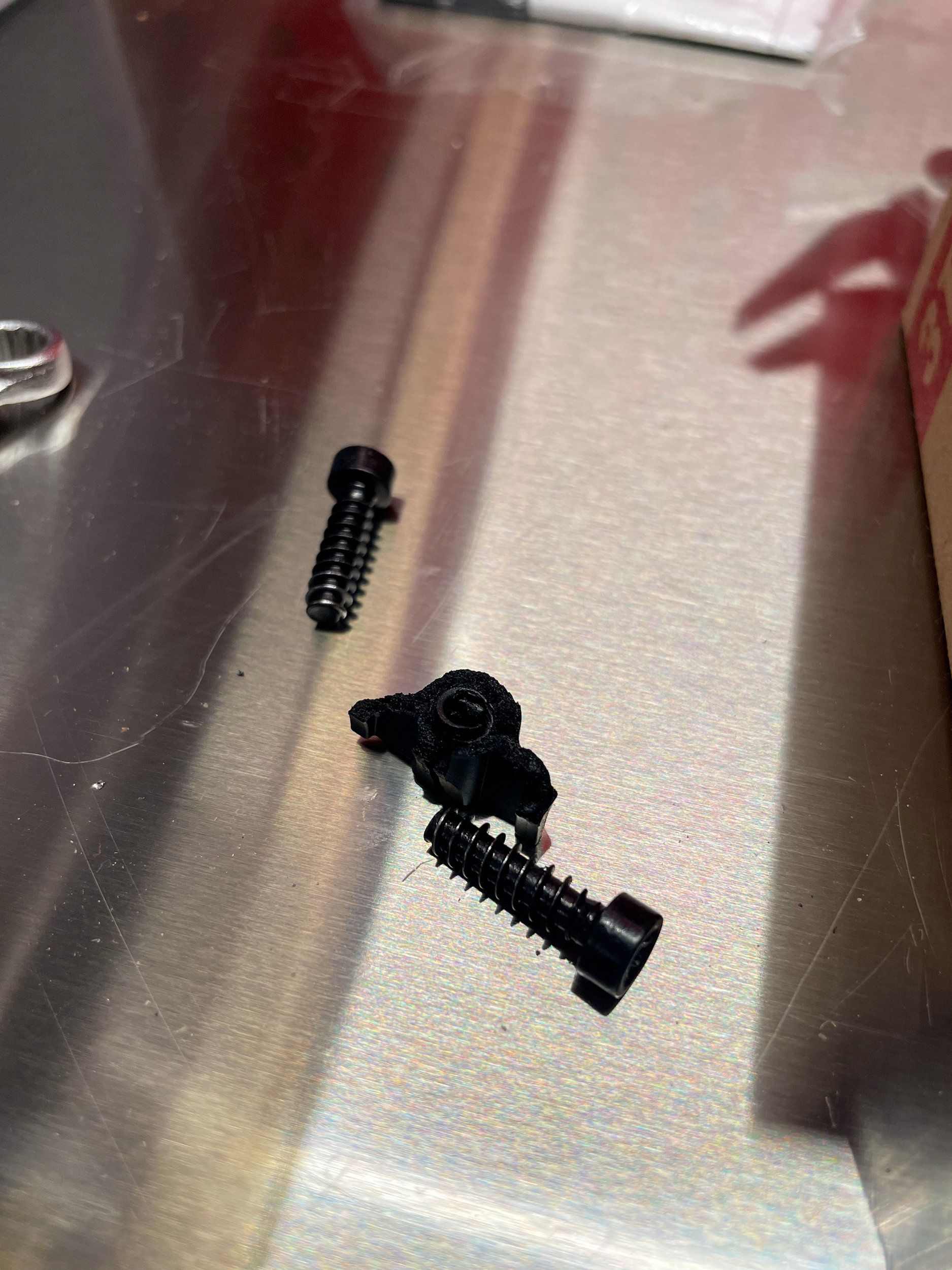

Inte så imponerad i alla fall. Cykeln har inte fått någon smäll vad jag vet.
Tror det hände när jag lossade skruven för att vinkla upp handtaget för att lufta bromsen i samband med bromsbeläggbyte.
Dom där ihåligheterna på insidan ser ju ut som ett perfekt ställe att fylla för att stärka upp runt lagningen, risken är väl att epoxin eller vad man tänkt använda inte fäster tillräckligt mot plasten? Möjligen linda nån form av fiber runt som man sedan dränker in i epoxy. Sen får man säkert lov att bearbeta arean så så att den åter sluter runt styret.
