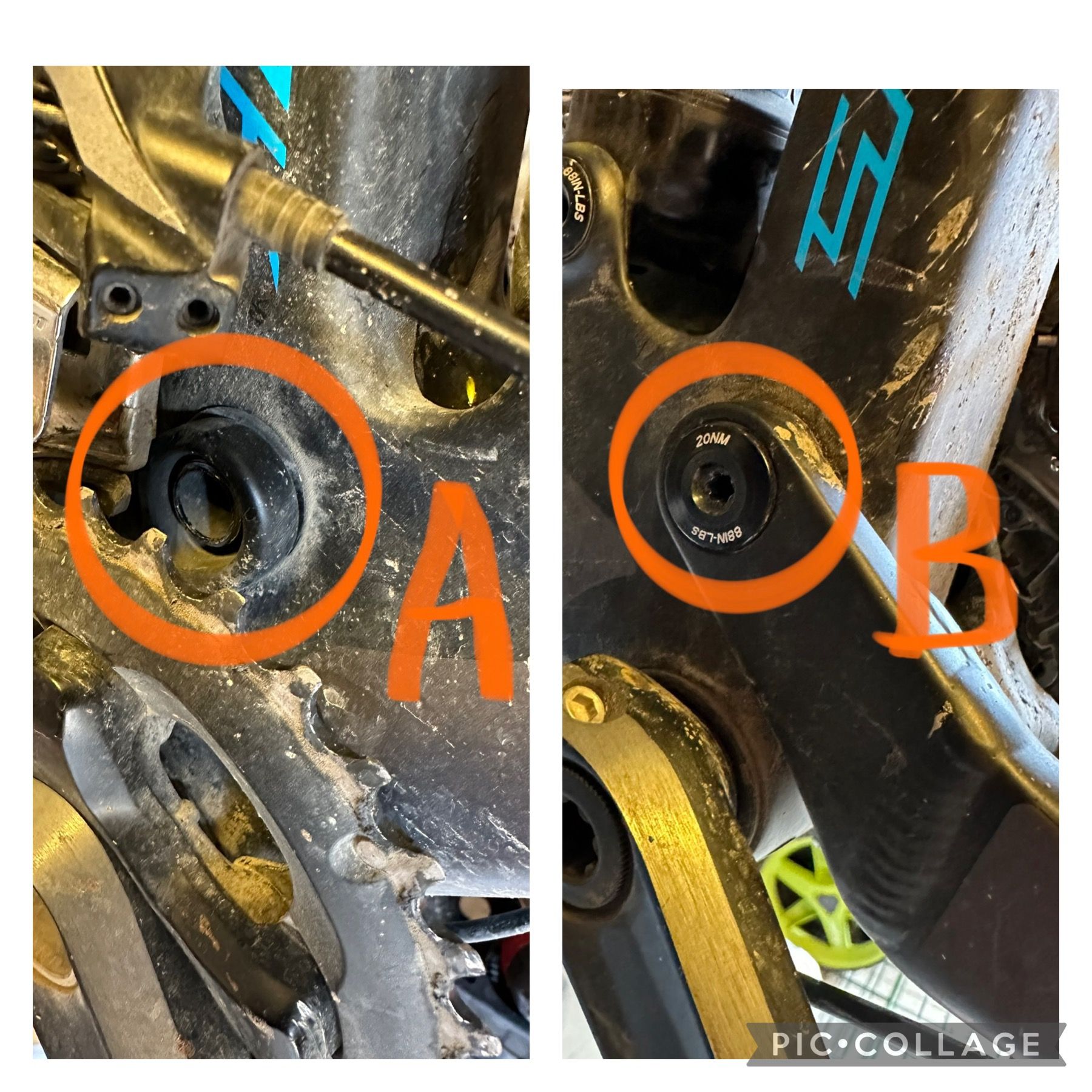

Fattas det något vid A? Det är alltså på drevsidan av axeln vid nedre fästet till svingen på en Scott Spark 710 2017. Skruven vid B (och den inre delen vid A) snurrar bara när jag försöker dra den. Borde det det sitta en skruv vid A som jag hålla emot på? Eller ser det ut som förväntat och man måste loss med klingan och in med något i hålet för att hålla emot med?
Min LBS-mek har semester och jag hittar inga sprängskisser el dyl på nätet.

Det känns som om det skulle vara en motsvarande "mutter" på A-sidan. A-bilden visar att det som är kvar hänger osymmetriskt och på lösen. Det finns en lång tråd om din cykel:
Min 710+ av samma årsmodell står trångt, men när jag försöker titta tycker jag att det ser likadant ut, dvs inget mer vid A. Det man ser vid A är axeln som är ihålig och när man tittar genom den ser man torxen vid B.
