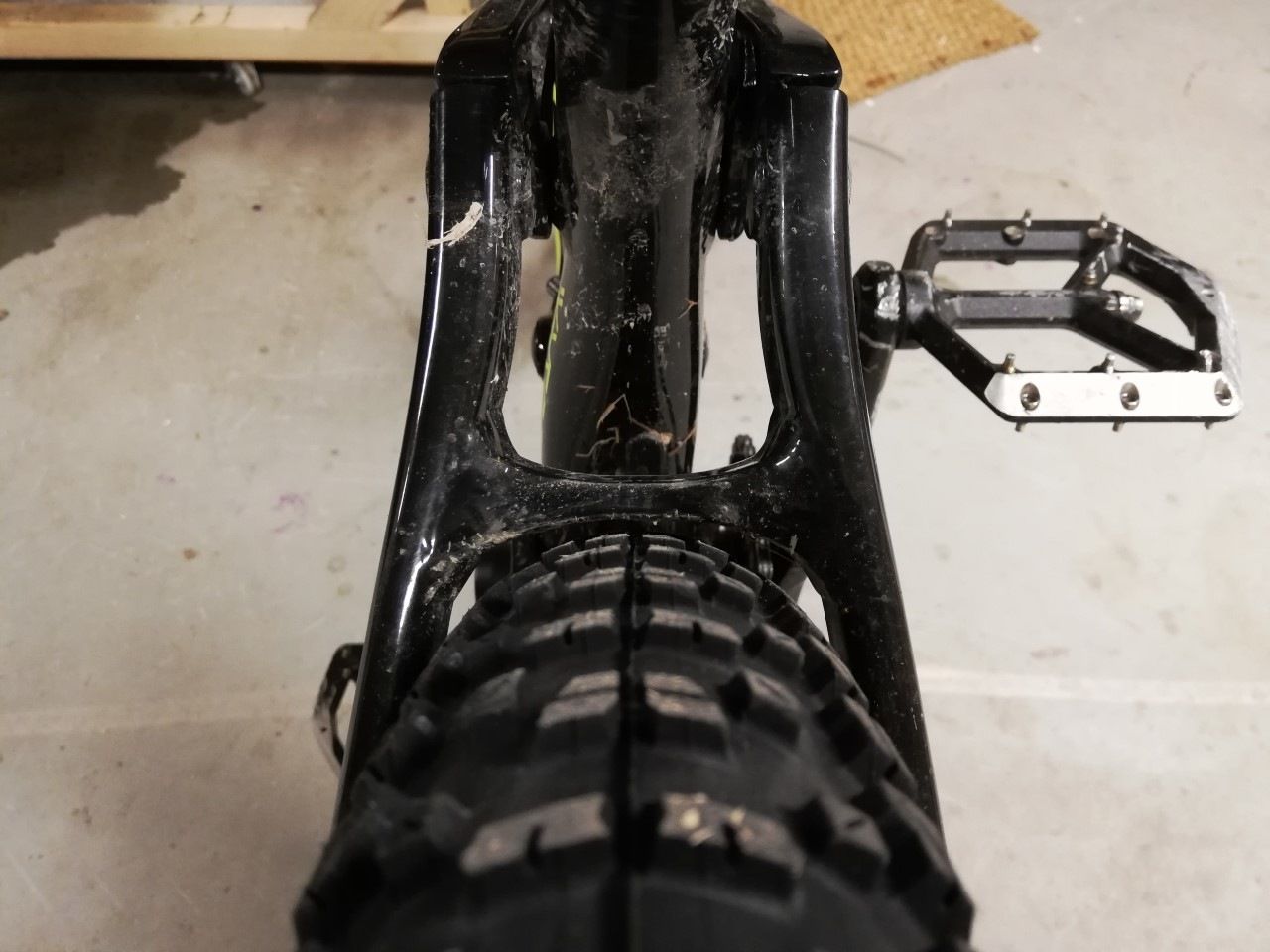

Ska försöka komma ihåg att mäta. i tråden nedan har du ett rekon 2.6 i på 2018 940. Jag har ingen svets på kedjestaget, som 2017 7xx plus. 2019 har oxo en svets på sidan, den ska ta 2.6 däck har jag läst nånstans.

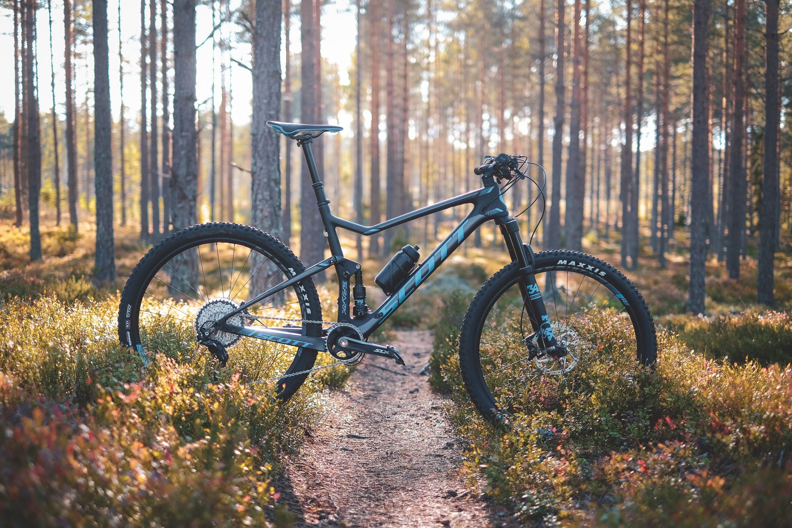

Jag har en contessa spark 710 från 2017. Idag sitter det Syncross XR2.5 hjul på den med en inre fälgbredd på 20mm. Hur bred fälg (och däck?) kan man montera utan att det blir problem?

Minion dhr ii 2.4 WT på 30mm fälg bak, går nog fint.
Rekon 2.6 på 30mm fälg. Ganska tight men är det torrt kanske det går bra? :)

2.6 på 30mm ser lite väl tight ut. Har provat att montera 35mm fälg med 2.8or på. Fram funkade men bak tog däcket i.
Hur som helst, 30mm fälg med 2.35 däck borde inte vara några problem då :)

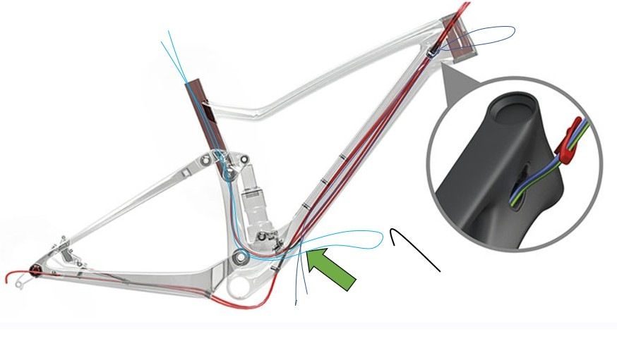

Vill ev sätta en dropper på min spark RC 900 Team, var hittar man ny wire-genomföring in i ramen till höger uppe vid styrhuvudet? Den som sitter där nu är för enkel wire men vill ha för dubbla.
/Daniel

https://www.bike24.com/1.php?conten...0,2,99,101;mid[193]=1;pgc[18212]=18216;page=2
Är nog endast för 2018 och framåt och du skriver inte årsmodell så har du en 2017 så får du leta upp den du tycker dig behöva för dom verkar inte komma i kit som passar alla varianter, finns en uppsjö om du letar på sidan.
Grymt precis vad jag behövde! Har en 2018!
Är det svårt dra wiren genom ramen till sadelstolpen? Finns det guider i ramen som leder den rätt?
/Daniel
Scott spark the tråd
Min Spark 730 plus jag köpte i somras (årsmodell 2018) hade ingen dropper så jag har monterat en KS Lev Integra i vinter, dra wiren var meckigt, tog mig ett par kvällar.. Finns inga styrningar alls för vajern och luckan framför vevpartiet sitter inte optimalt.
Började att mata ned ett tunt snöre ifrån sadelstolpen och ifrån ingången uppe vid styret, sedan fiskade jag efter det med en ståltrådskrok i luckan framför vevpartiet - det är ingen lucka egentligen, mer som en gäl på en fisk, man ser knappt in i öppningen!
Efter många försök fick jag ut ett snöre från var håll och knöt ihop dem, därefter försökte jag med snöret dra igenom en tunn ståltråd, det lyckades efter flertalet försök.
Trilskades sedan rejält när jag skulle dra igenom vajern med hjälp av ståltråden, att få runt den under bakdämparens fäste var besvärligt, drog vid ett tillfälle av ståltråden och fick börja om från början med att trä snören, men nu sitter den där!
    34.7 KB · Besök: 184
Har ett knep att dela med mig utav när det gäller att montera dropper på en Spark.. lite invecklat att förklara men ska göra mitt bästa.
Det är inte helt optimalt och kanske inte rätt sätt, men det har funkat perfekt varje gång efter jag började med detta.
OBS! denna beskrivning gäller endast för dom dropperremotes som inte kräver ändnippel (växelwire-nippel) i remoten.
1. Montera bort bakdämparen (låt den hänga i vajern)
2. Ta en bit vajerhölje, ca 20 cm, och gör en böj i ena änden.
3. För in höljet med den böjda delen först, in i hålet där vajern för dämparen går, mot sadelröret.
Detta så att du får höljet som en guide från ingången upp mot sadelrörsändan.
4. Ta vajern till sadelstolpen, och för in den i höljet som du nu fört in, och dra in den hela vägen så den kommer upp genom sadelröret.
5. Ta nu bort ditt böjda hölje som du använt som guide.
6. Tryck nu tillbaka vajern så den går upp till hålet vid gaffelröret och fiska ut vajern den vägen..
voila, nu har du en vajer som löper från styre till droppern.
