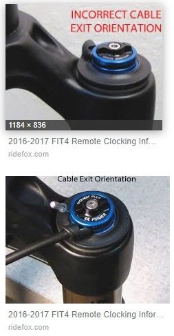

Tack, skall testas imorgon, man ser att vredet på dämparen rör sig men det kanske är som ni säger. Fått ett tips av en mer cykelkunnig kompis att den kan vara ”felklockad” fick dock ingen förklaring till vad som menas med det?

Felklockad =roterad/monterad i fel position?
Hur man kan justera den:
Nja på min Giant så var gaffeln klockad som undre bilden, och krånglade rätt rejält.. När en kille från Fox kom o kolla på hojjen så ändrade han till övre bilden, och då funkade allt galant.
Han sa att vajern behöver en så enkel väg som möjligt mellan remote och gaffel för att det ska lira 100%
Sen kan man klocka den på båda sätten, men vilket som fungerar bäst är lite upp till hur allt funkar. Man får testa sig fram.

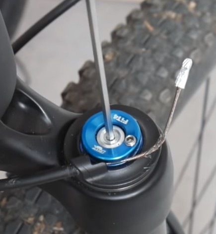

Grip-gafflarna är ett jäkelskap att sätta fast vajern på till gaffeln.
Man måste sätta remoten i låst läge när vajern är av.
Vrida lockouten på gaffeln till låst läge samtidigt som man lägger in vajern och drar fast den med en 3e hand.
sen måste man 9 av 10 gånger spänna vajern lite efter detta.

Har inte den här placeringen med nått annat att göra? Så länge du inte spänner fjädern när du byter position på den så blir inte "klockningen" annorlunda?
Jag har satt min i den förbjuda positionen enbart för att vajern löper i bäst linje mot reglaget på vänster sida styret. Låser alldeles utmärkt.

Jag kan sätta en slant på att det är den lilla fjädern inne i låsanordningen högst upp på fjäderbenet, som har hoppat ur det lilla hålet den ska sitta i för att kunna hålla emot och fjädra. Har hänt mig på FOX 32 SC ett flertal gånger. Löses genom att man släpper låsskruven som håller vajern, sedan skruvar loss centrumskruven, placerar fjädern tillbaka i hålet i botten på "koppen" och sedan omvänt skruvar ihop den igen.

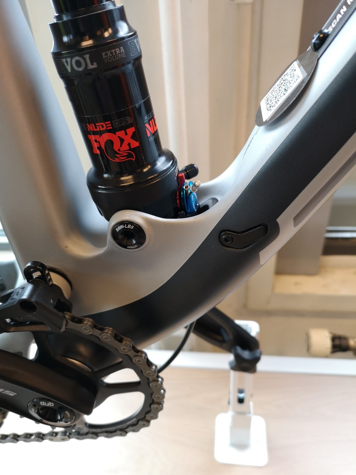

Jag har plockat bort framväxeln från min Spark 710 2017. Vart kan jag få tag på ett täcklock likt det på bilden för hålet som blir över i ramen? Bilden är på en spark 930.

Det stämde bra. Fjädern hade hoppat ur hålet...tyvärr så drog jag sönder den lilla insexskruven som håller i vajern i mina försök att få tillbaka alla delar i rätt position..
