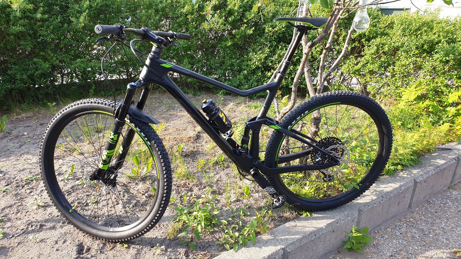

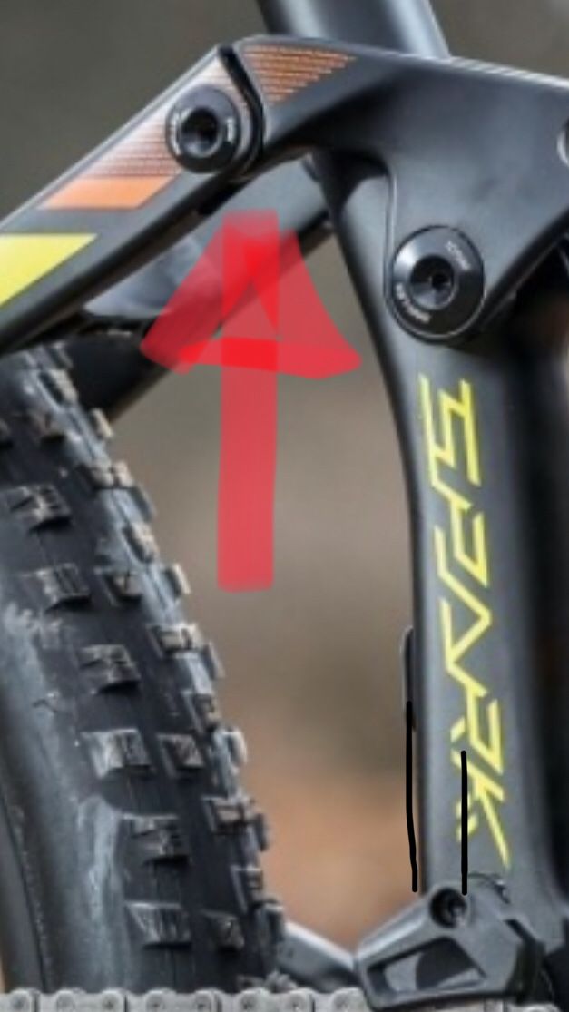

Jag tänker uppgradera en scott spar 940 2017 som har shimano xt 2*11 till sram gx 1*12. Min fråga är om jag kan använda växelörat som sitter på eller om jag måste byta till annat?
Vevpartiet är Shimano XT FC-M8000-B2 / Hollowtech 2 900 34x24 T 175mm och vevlager är Shimano BB-MT500-PA / shell 41x92mm som jag vill byta till Sram GX med 32 klinga. Vad för vevparti, GX verkar finnas i massa varianter, lager och lager ska jag ha för att det ska passa?
    277.8 KB · Besök: 225
Scott spark the tråd
Nisanob sa:
Nu är jag ingen expert på scott med de har 2 olika öron, ett för direktmonterad shimano och ett annat som passar sram och icke direktmonterad shim. jag tror att ditt är av den första sorten så ett byte är nog nödvändigt men kika på
https://www.bike24.com/1.php?content=8;product=222151;menu=1000,2,99,101;page=19
Sen behöver du hitta en vev som passar i en ram som är avsedd för PF41 bredd 92mm vilket är en ganska vanlig MTB bredd, DUB är sram's nya axelstandard så det är framtidsäkert, den enklaste för GX med boost som jag gissar att din ram har är:
https://www.bike24.com/1.php?conten...u=1000,2,88;pgc[69]=23392;pgc[18556][19261]=1
Vevlagret för att få den på plats är:
https://www.bike24.com/1.php?conten...u=1000,2,81;pgc[10624][10625]=1;pgc[61]=23452

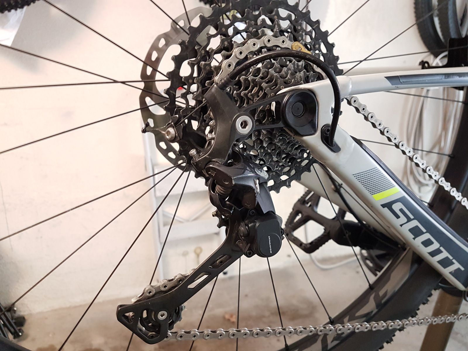

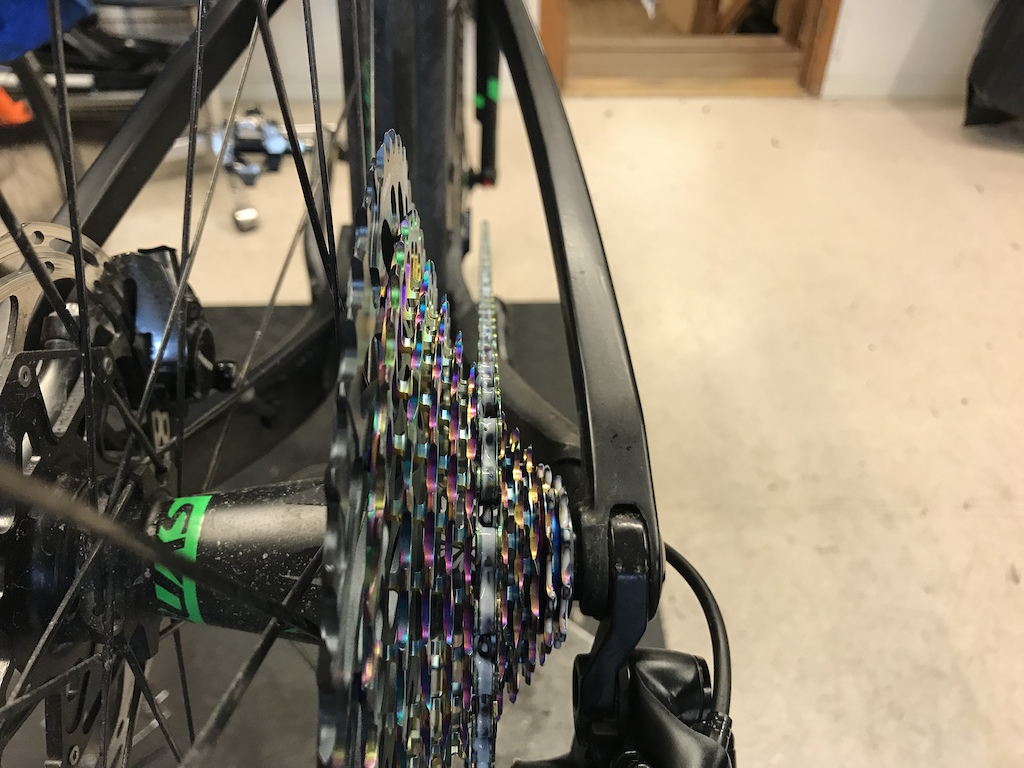

Jag bytte på min 960 till eagle gx reglage,kedja och bakväxel,
Sunrace kassett,
Shimano 34 framdrev.
Funkar perfekt.
Lagt brickor mellan främre drev och vevparti för att få bättre kedjelinje.
    729.5 KB · Besök: 195

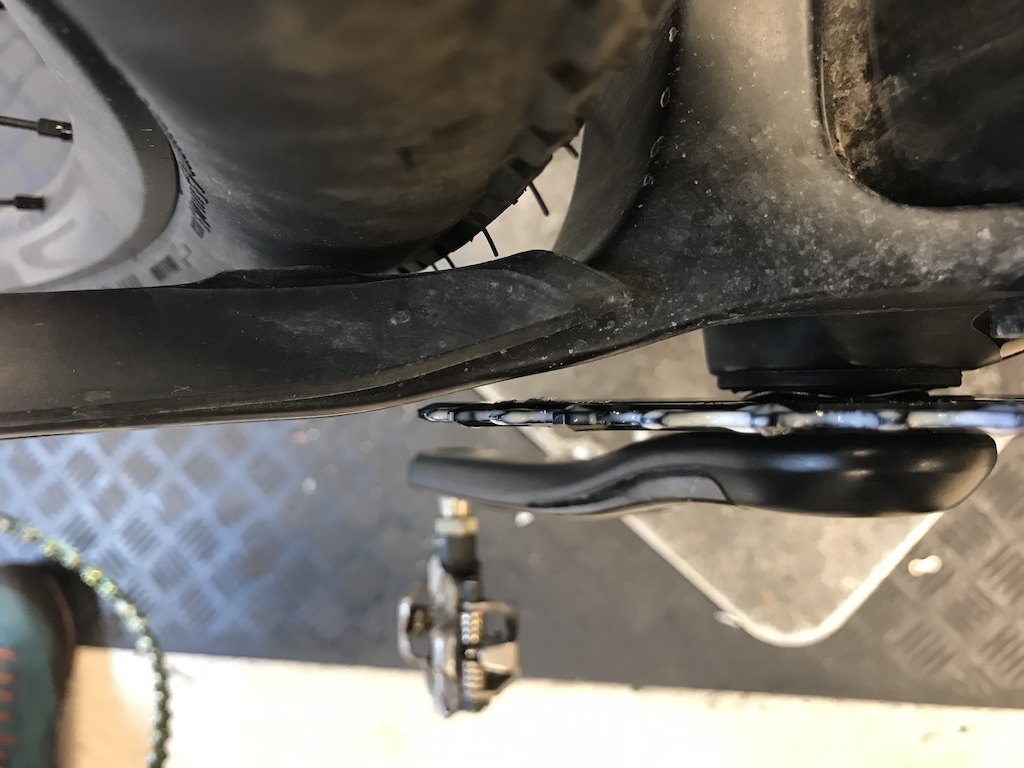

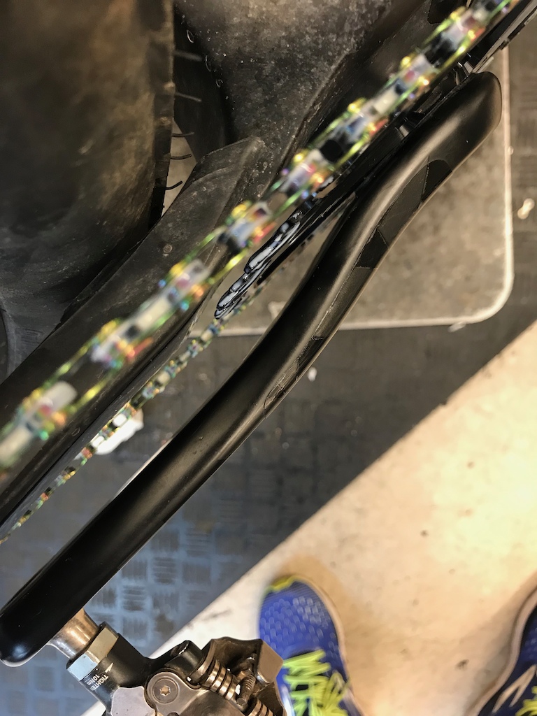

Eftersom det här med storlek på framdrev varit uppe så många gånger att det blivit lite av ett internskämt på Happy så tänkte jag att det var lika bra att posta det här.
OBS! Största rekommenderade klingstorlek på Scott Spark är 36T och blir det något knas för att man kör större klinga och förstör svingen så går det ej på garanti, bara så att alla är "förvarnade" om den lilla men ändå kanske viktiga detaljen.
Jag lät Garbaruk customtillverka 38T runt drev med 1mm offset åt en kompis och här ser ni resultatet. Gott om marginal och ändå skaplig kedjelinje, särskilt om man nu prioriterar att köra snabbare terräng. Möjligt att man skulle kunna kört 1,5mm eller så, alternativt shimsat in drevet marginellt, men better safe than sorry liksom.
Har 40T till min egen i samma offset men dröjer lite innan jag kan montera, så får återkomma med den.
Som sagt, kom ihåg det där med garantin bara men vill man verkligen ha 38T så går det att lösa. Garbaruk tar customordrar som denna via epost.

God kväll,
På jakt efter bussningar som sitter monterade där pilen är ritad (lånad bild). Någon som kan vägleda mig då jag endast hittat fulla kit med skruv mm. Går dom att köpa löst ens?
Tacksam för hjälp.

Det finns ett mindre kit med bara glidbussningar, shims och metall-delarna som bussningarna sitter i. Det skiljer på de sista två siffrorna i artikelnumret har jag för mig.

Lyckades kröka till mitt växelöra igår. Förmådde trampa hojen till närmsta LBS 5min innan stängning (som inte säljer Scott), de ska försöka rikta. Oavsett resultat vill jag ha ett extra öra. Ngn som vet exakt vilket reservdelsnummer jag ska ha? En Spark 940 2018 med SRAM GX.

m4kk4n: Billigare än Srams egna! Ett vanligt Garbaruk ligger på 600-700:- vill jag minnas.
Riccen: Det minsta kitet heter 266573 och är som Doominator1 säger ett kit med bussningar, shims (som väldigt sällan behövs) samt inserts. Till en Spark räcker det dubbelt då det är 8st bussningar med (vilket det sitter i Genius), så kanske har du en kompis som också behöver serva upp eller så har du i back-up till nästa gång.
Jay Jay: Du söker 254092 vilket är öra för 12mm ThruAxle för alu-sving och Sram eller "vanlig" Shimano-växel.

Cyklist sa:
Tack! Beställt.

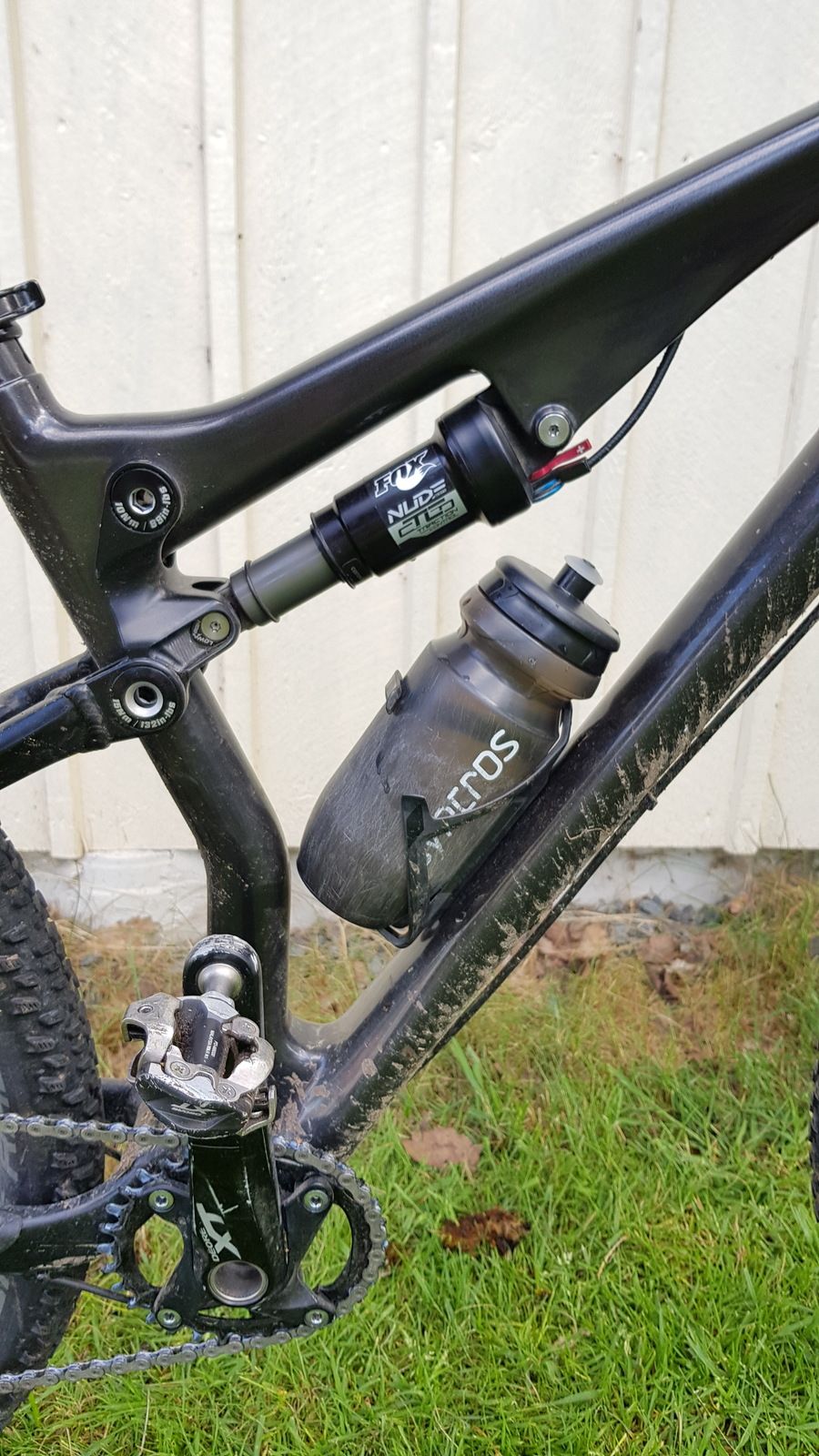

Större flaska på förra generationens Spark?
Jag kör med Syncros 550ml-flaska i den "gamla" ramen (2015) med dämparen emot toppröret.
Nån som lyckats få dit större flaska utan krångel?
Tegheim83 sa:
På min spark av 2016 årsmodell (likadan ram som 2015 tror jag?) får jag plats med 1000ml flaska utan problem.
Ramstorlek Large.
Använde mestadels en Elite 750ml till den cykeln, och då var det hur mycket plats som helst kvar.

ancientacid sa:
Tegheim83 sa:
Ramstorlek Large.
Jag har medium-ram. Ska se om jag finner en större flaska som får plats då. Det är dessutom trångt nertill om inte flaskan är fasad :-)
