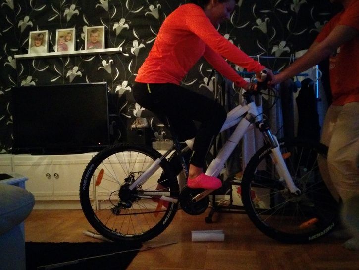

Här kommer en bild på hur den ser ut. Har inte monterat på trampor eftersom jag eventuellt måste skicka tillbaka den. Har pratat med XXL som inte har något bra svar att ge. Och inte heller Merida.

Ser lite kort ut enligt mitt tycke. Emellertid är det ju också en fråga om hur det känns för dig. Personligen trivs jag bäst hyfsat utsträckt - 11cm styrstam på min Specialized Epic ger en styrning jag trivs med.
Skulle nog försökt byta cykel
Har jag fått rätt storlek på min mtb?
Du har foten på pedal armen ser det ut som. eftersom du inte har några pedaler.
Sadeln ska nog bakåt 1-2cm för att få framsidan på knäet rakt ovanför pedalaxeln.
Du sitter väldigt upprätt eftersom ramen är kort. Kan vara skönt om du är nybörjare.
Men om man vill trampa på med mera kraft då vill du nog luta dig framåt o då känns den för kort.
Längre styrstam kan funka om den inte är 100-110mm redan. ELLER ni vänder på styrstammen så åker styret ner 2-3cm. Kan funka. Styret brukar sitta på ungefär samma höjd som sadeln eller lite under eller lite över.
Jag som bara har mtb som träning säger att den ser för kort ut för att träna o köra hårt på.
Men det är så otroligt personligt. Sitter man mera framåtlutat kan man få ont i nacken o ryggen.
Ryggen känner många av! Mer upprätt mindre problem.
Sadeln ska nog upp lite också. Men ni har ju inte justerat så noga. Då åker sadeln lite bakåt.
Gänga i pedaler lite försiktigt utan att dra dem i botten så de går emot armen. Eller sätt tejp på pedalarmen.
Höj sadeln så du sitter rätt med skor. Ta ny bild.
Hur känns det för dig? vad har du cyklat på tidigare?
Tänkte du träna flera ggr i veckan på den o kanske köra långlopp??
Eller bara någon sväng i bland?

Jag tycker tvärt om att en stigcykel blir rappare med kort stam. Sen går det förstås att cykla nedför på vad som helst men det är lite olika vad vi vill få ut av cyklingen. Att tvinga sig att behärska en cykel som inte passar ändamålet är inte eftersträvansvärt. Som jämförelse så går det utmärkt att cykla landsväg med en MTB också, det är inte så kul för det.
Ang. storleken så tycker jag också att den ser ut att vara lite i minsta laget. Jag skulle nog satsat på en storlek upp och sen eventuellt kortare stam vid behov. Så länge ramen inte blir för hög att stå gränsle över bekvämt.
Det ser ut som om sadeln ska upp 7-10 cm, iaf om det hade varit en landsvägscykel. Men man kanske inte har samma preferenser i skogen som på landsväg.
Sen ser det väldigt litet ut. Kan du ens krypa ihop lite utan att armar och knän krockar när du trampar?

Många kör sadeln några centimeter under optimal trampposition för att kunna röra sig lättare över cykeln. En av de stora vinsterna med hisspinne är att slippa den kompromissen.
Den ser lite liten ut.
Vad har du för grenmått?
Får du upp sadeln tillräckligt högt utan att komma över minimum insert markeringen?
Har du stor marginal till överröret om du grenslar cykeln stående med hälarna på golvet?
En snabb titt på geo för Juliet på Merida (ej 100% på att det är samma ram men det borde gr en indikation) tyder på att de blandat ihop reach-måtten i tabellen.
Jag tittar på topprör istället, där skiljer det under 1 cm i längd, men ramen är 4-5 cm högre i 18". Har du 10cm mellan grenen och överröret kan du gå upp till 18" utan vidare. Känns cykeln sedan lång, byt styrstam till en 10mm kortare.

Enligt regelboken lite liten.
Men, jag känner flera tjejer som väljer att sitta som du på bilden, alltså lite mer upprätt än vad en bike-fit skulle ge.
Jag tror också på 2 cm längre styrstam.
Jag tycker det ser ut som att den är för liten, du kommer nog att vilja sitta mer utsträkt när du blivit varm i kläderna, byt till 18"

För att hitta en sittställning som känns "rätt" och är trampeffektiv går det som sagt att fixa till med längre styrstam och liknande. Emellertid har det ju redan påpekats att det knappast är optimalt när cykeln skall hanteras i svårare terräng. Håller absolut med marran om att det är bättre med styrstam som har längd anpassad för cykel - 120 mm är inte att rekommendera.
Borde gå bra att byta eftersom cykeln inte använts. Cykla ett tag och försök sedan testa lite olika sittställningar och styrstammar tills du hittar något som känns rätt för dig. Flytta fram eller bak sadeln 5 mm är något som de flesta faktiskt känner skillnad på men det tar ett tag innan man hittar rätt
