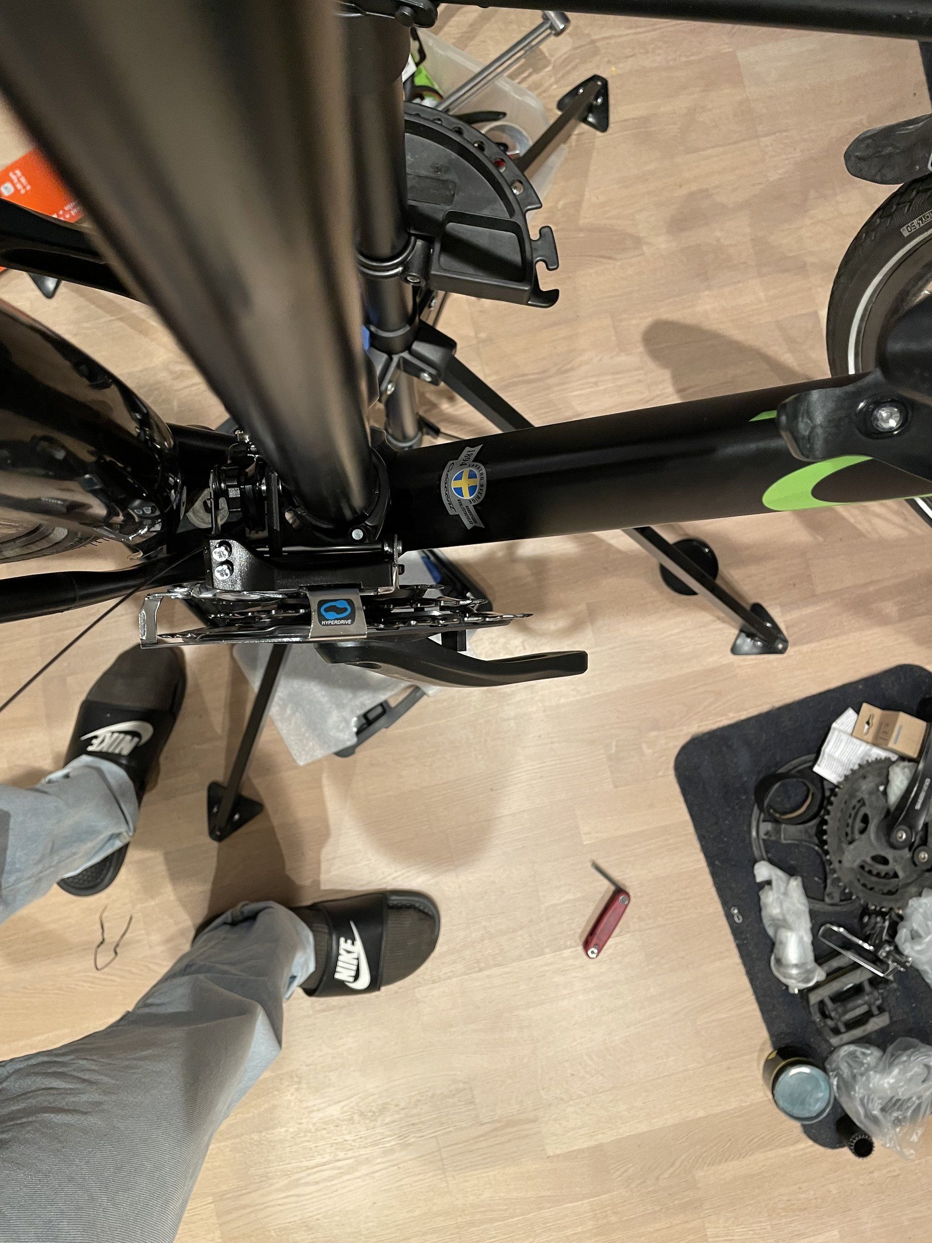

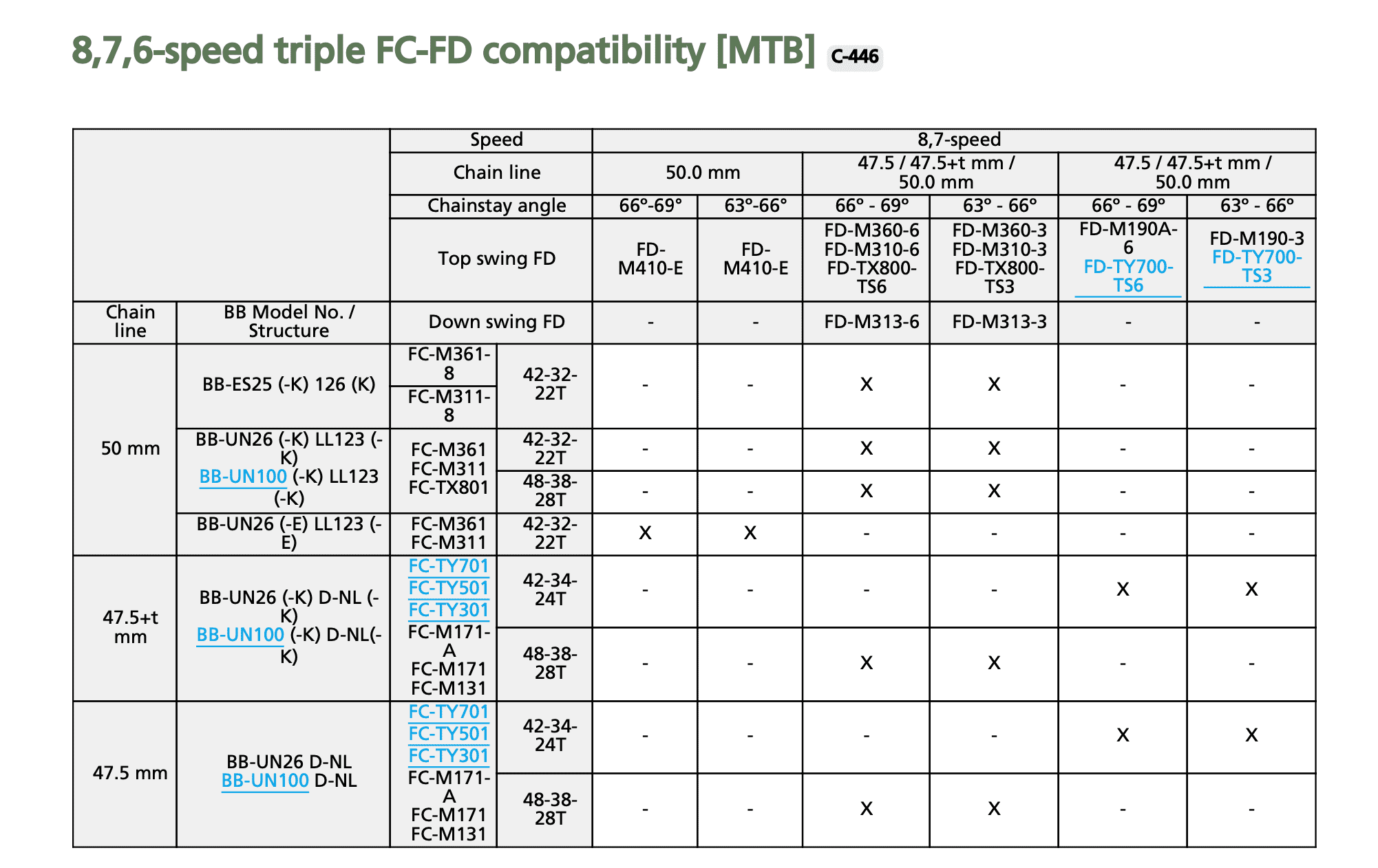

I helgen gav jag mig på att renovera min pendlingscykel Crescent starren, vevlager bytt och ditsatt ett nytt vevparti. Men när jag skulle montera framväxeln, så verkar själva buren bredare än den jag hade tidigare. Så när jag skulle sätta L -limiten med kedjan på minsta fram och största på kassetten, så oavsett hur mycket jag skruvade tar kedjan in framväxeln(utan någon åtdragning på kabeln). Min misstanke är att jag har köpt fel vinkel för framväxeln, och att jag i själva verket ska ha 63-66 grader istället för den jag har nu som är 66-69. Någon som har bättre koll?

Tack för svaret, men insåg att jag hade 122,5mm som vevlager. Mannen i verkstaden på decatlon sa att de skulle vara lugnt med 122mm. Men det var ju helt fel, det är därför den drog mot framväxeln.

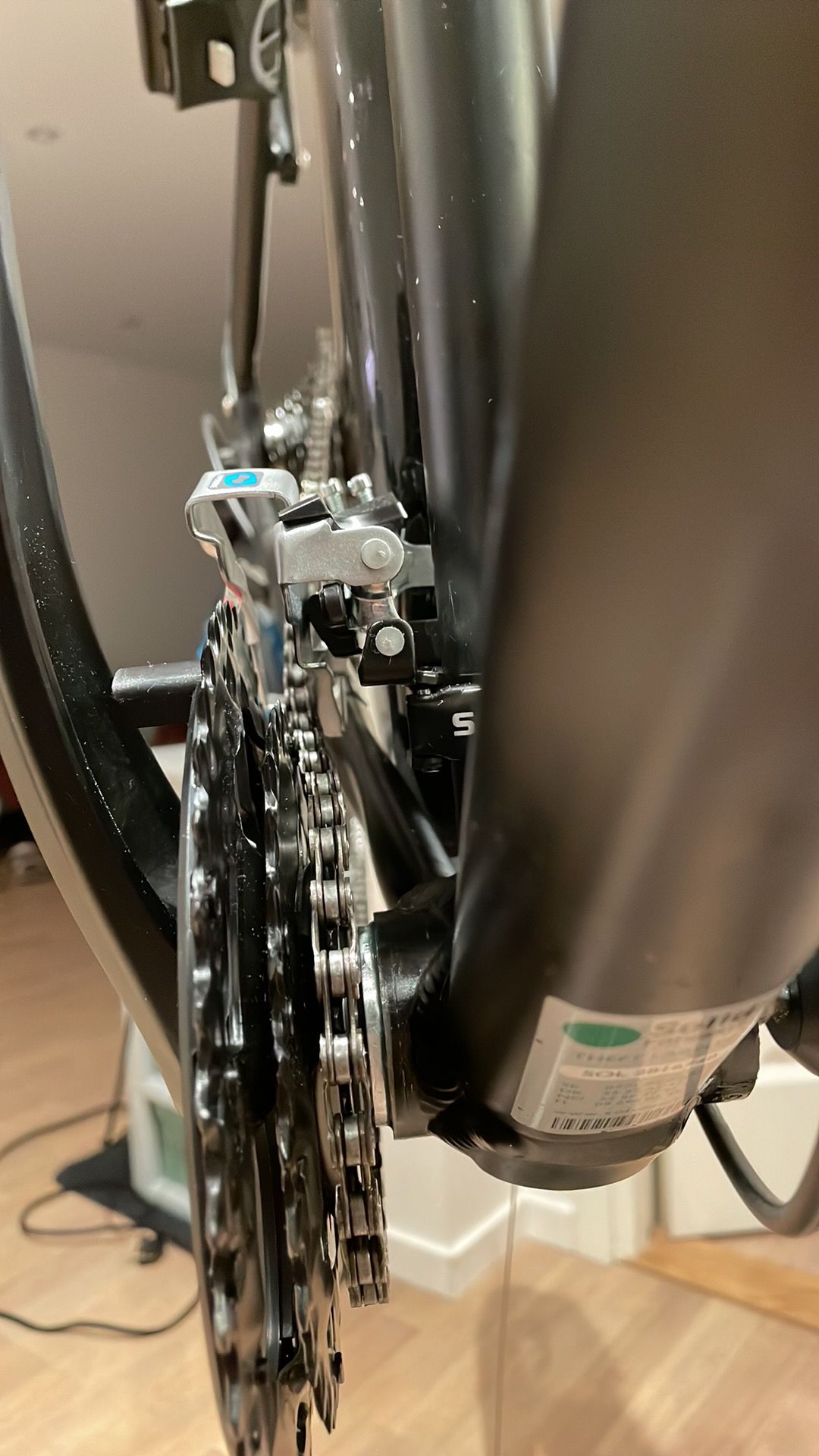

Här är den monterad i rätt höjd och parallellt med vevpartiet, men ack så mycket skinnad 0,5mm kan göra

Uppdaterade inlägget med mera info, vet du om jag ska köra på 122,5mm vevlager eller 123mm vevlager? Mitt vevparti är ett Shimano Alivio 3 delat FC-M311 (42/32/22). Kör 8 delat baktill och det är det som var på cykeln sen tidigare (11-28).
Det är kedjelinjen (eller att någon klinga tar i kedjestaget) som avgör rätt axellängd för vevpartiet men 0,5 mm skillnad är så lite att det inte har någon praktisk betydelse.

LL123 måste vara axellängden -K vet jag inte men -E är vevlager som är lite bredare där man monterar framväxeln vid lagret och inte som vanligt runt sadelröret i så fall sätter man en extra bricka mellan lager och ramens vevlagerhylsa.

Jag är så skelögd, är verkligen framväxeln parallell med klingorna? Helst ska man inte ha kedjan på, men det tror jag inte du haft.
Har jag köpt fel framväxel? - Första cykelrenoveringen
Ta även en bild rakt från sidan. Känns som något är fel i monteringen för så känsligt skall det inte vara att någon mm hit eller dit gör att kedjan tar i trots att växeln är max utjusterad.
nånting är väldigt fishy med den där framväxeln om det där e innersta läget med utskruvade stoppskruvar o ingen vajer inkopplad den ska kunna fjädra in bra mycke närmare ramen än det där

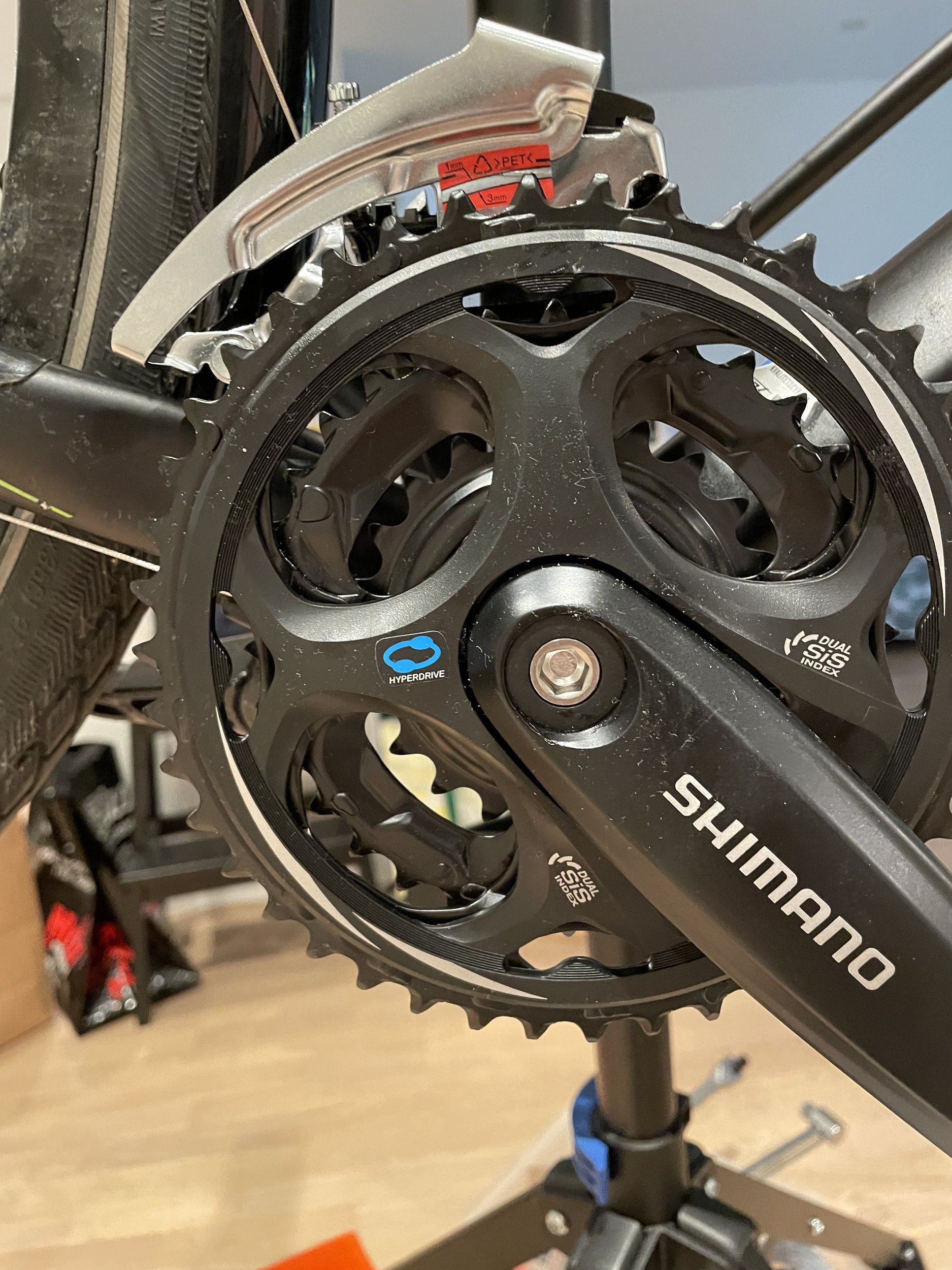

Hej igen, ska ta mig an denna montering ännu en gång. Tycker att framväxeln ser parallell ut med klingorna och höjden är i linje med klistermärket. (Har även dragit åt vevlager med rätt moment och vevpartiet). Vad tycker ni? kan jag gå vidare sätta på kedjan och börja leka med L och H limiten?

Nu var det jättelänge sen jag rörde en framväxel, men kan det vara ngn sorts transportskydd som stoppar den från att gå hela vägen in mot ramen och som ska tas bort?
Det har du helt rätt i, på shimanos manualer finns det en 'pro-alignment block' den svarta plastbiten matchade framväxeln så jag såg inte ens den. Men kikade på den igår kväll och mycket riktigt låg den där....

Så nu då det är borta så går det att få in framväxeln längre hoppas jag?
