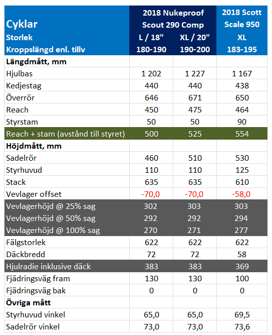

Finns det någonstans där man kan kolla hur mycket vikt en cykel tål? Tänkte på den Scott jag hade på kortvasan i somras som klarade sig bra. Men som sagt jag cyklar inte 3,2 mil på snabbare än 1,50 heller så den gick inte så fort.
Hardtail eller Heldämpat?
Klarar baksving på en 20 K FS att hantera 155 k cyklist + 15 kg cykel + 5 k utrustning = 175 kg last?
Eller blir det 50% sag vid max tryck i dämparen och bottenkänning så fort det gungar lite? Jag vet inte. Två rimliga alternativ:
Escarpe 29" VR http://vitusbikes.com/products/escarpe-29-vr-2018/ samt http://www.wiggle.co.uk/vitus-bikes-escarpe-29-vr-suspension-bike-slx-1x11/
Escarpe 27.5" VR http://vitusbikes.com/products/escarpe-vr-2018/ samt http://www.wiggle.co.uk/vitus-bikes-escarpe-vr-slx-1x11-2018-suspension-bike/

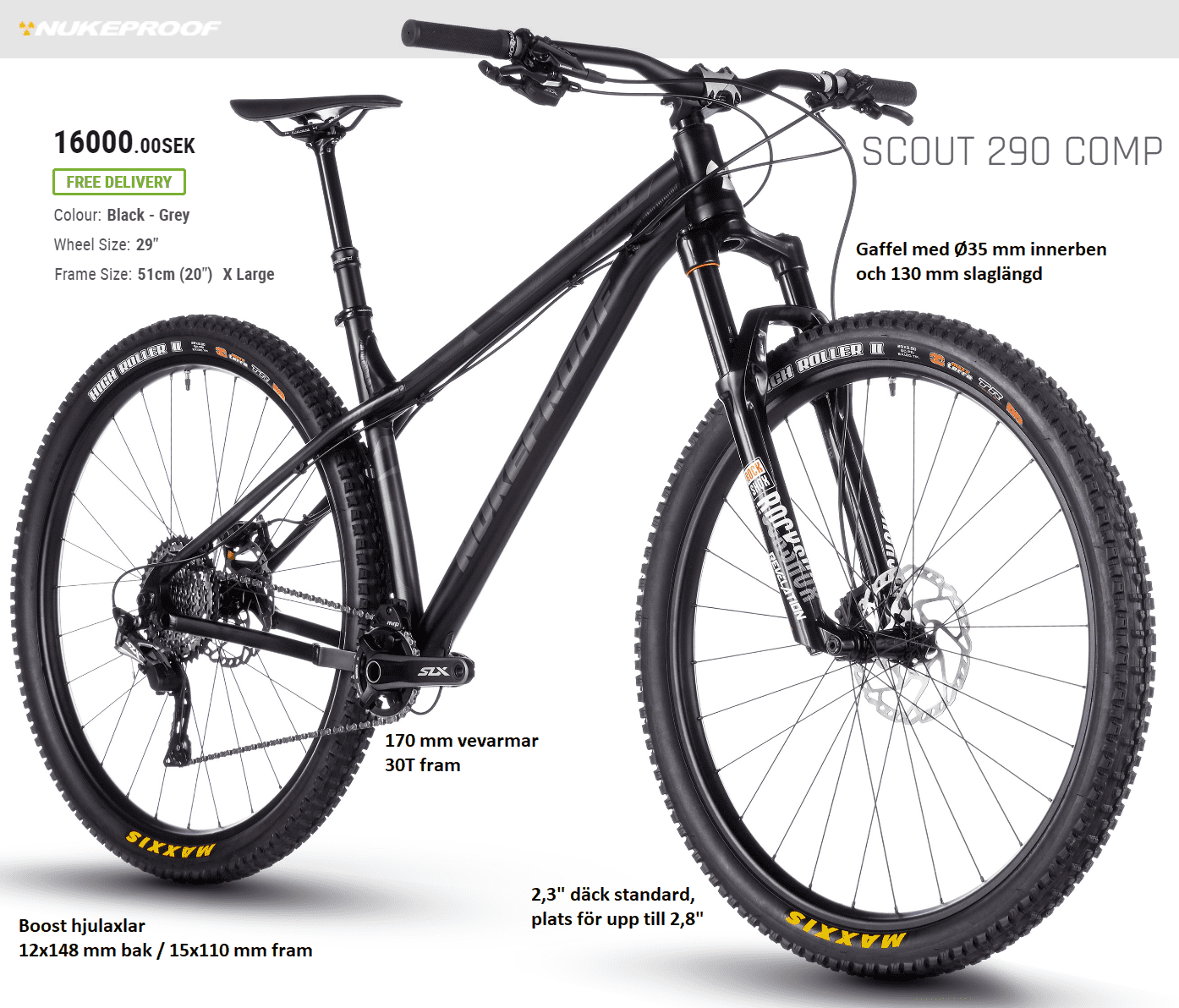

Eller är det bättre med en stöddig 29" HT (Nuke Scout 290 Comp) som utrustas med däck som har en rejäl luftkammare?
Kanske WTB Ranger TCS Tough 29x3" får plats https://www.bike24.com/1.php?content=8;product=214636
Terrene McFLy 29x2.8" Tough http://www.foxcomp.fi/terrene-mcfly-29-x-2-8-tough
Nobby Nic Apex/SnakeSkin Addix SpeedGrip 29x2.6" https://www.bike24.com/1.php?content=8;product=228108
Ovanstående däck lär klara lasten och ändå rulla rimligt lätt. Andra alternativ?
Jag tror faktiskt att HTn är det bättre och roligare alternativet. Den lär även vara trampvänligare och snabbare med stora hjul och däck som sväljer ojämnheterna, jämfört med en FS vars gungande bakfjädring stjäl tillförd energi.
Ramstorlek? XL såklart. Av alla cyklar ovan.

Det känns som att jag kommer satsa på en HT med grov dämpning fram, stora däck som kan ta mycket luft och ändå inte bli stenhårda.
Jag tittade på Scotts hemsida nyss och de säger att totalvikten på deras cyklar är max 128kg. Men jag tror att 30kg hit eller dit kanske går att fixa med andra däck och sånt.
En sista fundering (hoppas jag) borde det inte vara noga med en fälg som också är väldigt tålig och inte bara ramen?
Dvs att för bästa resultat köper jag en HT med grov fjädring, breda 29" däck samt starka fälgar till däcken?

Köp Scout 290 Comp stl. XL för 16 K innan XL blir slutsåld. Jag har svårt att se någon annan cykel som kan vara bättre lämpad eller mer prisvärd. När du får hem cykeln, mät hur breda/höga däck som får plats bak och köp däck därefter, tre bra däck listade ovan. Pumpa INTE högre tryck (bar) i däcken än:
29×2.6" (65 mm) 2,3 bak / 2,1 fram
29×2.8" (70 mm) 2,15 bak / 1,95 fram
29×3.0" (75 mm) 2,0 bak / 1,8 bar fram
Du kanske klarar dig med upp till 20% lägre tryck än ovan.
Specifikation 2018 RockShox Revelation RC 130 mm 29+ Boost : Max 770 x 81 mm hjul, det blir max 74 mm (2.91") höjd på däcket. Max tryck i DebonAir luftfjädern är 163 psi vilket motsvarar ca 155 kg cyklist = spot on! Kommer med 3 av max 5 tokens installerade.
Sälj Maxxis 29x2.3" däcken som kom med cykeln. Sälj oanvända på Happy K&S, du får bra betalt för dem då det är fina däck.
Pedaler ingår inte vid köp av cykel. Exempel på plattformspedaler: Nukeproof Horizon Pro, Crank Brothers Stamp 2 Large, DMR V12, Saint MX80 http://www.chainreactioncycles.com/...7,4294964100,4294967021&sort=az&pf=400&pt=900
Eller om du hellre kör SPD med M520 http://www.chainreactioncycles.com/se/en/shimano-m520-clipless-spd-mtb-pedals/rp-prod3759
För övrigt har väl inte Scott någon 29" HT som kan vara relevant eller intressant?

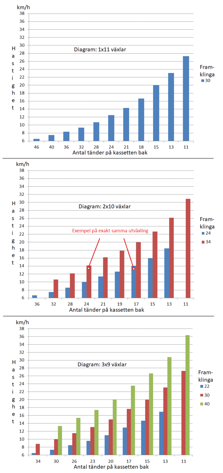

Jämför här utväxling med tre typiska växelsystem. För enkelhetens skull uttrycker jag mig i km/h när man trampar 29x2,6" stora hjul med 70-kadens.
1x11 växlar. Lägsta växel 6,5 km/h, högsta växel 27,3 km/h.
2x10 växlar. Lägsta växel 6,7 km/h, högsta växel 30,9 km/h.
3x9 växlar. Lägsta växel 6,5 km/h, högsta växel 36,4 km/h.
Av graferna nedan syns tydligt att antalet överlappande utväxlingar är stort vid 2x och 3x system.
    37.9 KB · Besök: 241

Sixten Fors sa:
Exakt, och det är just det som ger möjlighet att välja de silkeslena, driftsäkra, vackra och harmoniska kedjelinjerna.

Den obligatoriskt storlekstabell. Inte för att Scott Scale 950 är en relevant cykel då den inte pallar 155 kg cyklist i närheten av lika bra som Scout 290 Comp gör. Men Scale i XL är en bra storleksreferens för 192 cm lång cyklist som trampar grusväg på CV. Med "plusdäck" på Scout är vevlagerhöjden ungefär samma som Scale, vilket visar att det går utmärkt att använda Scout som trampcykel. Scout XL har längre reach men kortare stam än Scale XL, det bör gå att hitta rätt avstånd till styret med +/- 2 cm stam till Scout. Om det inte redan är perfekt ur kartong. Tabellen visar också (anser jag) att Scout XL är rätt storlek framför Scout L för 192 cm cyklist.

Kan än så länge instämma ang. Scout.
Dubbel/trippel tror jag inte du kommer behöva, då spannet blir riktigt bra ändå. Personligen är jag väldigt glad att bara ha en knapp för tyngre och en för lättare växel. Jag kan fokusera mer på mtb-biten av cyklingen. Kedjelinjen är bara löjligt att bry sig om som nybliven (mtb) cyklist. Det är ofta tillräckligt svårt att hålla sig på hjulen som det är. De som använder kedjelinjen som argument för att bevara flera drev fram (det finns andra fördelar, som jag kan förstå och gå med på) hänvisas vänligen men bestämt till smala däck och böjda styren.
Vill också ge en eloge till Sixten för ovanligt relevanta grafer och tabeller.

Jag säger bara WOW!
Mycket info och fina tabeller som jag har lite svårt att förstå då jag inte riktigt är med på allt. Men jag ska ta hjälp av en vän som cyklar mycket och kan berätta för mig vad allt betyder och hur det påverkar.
En mycket trevlig heldämpad Rose som nämndes här också. Klart att jag är lite sugen på heldämpat också nu för att det är bekvämare. Men det är så många faktorer som spelar in i allt. Jag är inte känd för att underhålla saker jättebra vilket kanske inte är bra med heldämpat. Sen är det åter mycket pengar då ni även rekommenderar andra däck och dämpare fram.
Så jag har mycket att fundera på, även det där med en eller två klingor i fram efter de exemplariska graferna. För att svara på några frågor från Sixten om hastigheten jag hade i kortvasan så vet jag bara att jag trampade slut i en nerförsbacke och då gick det ca 56km/h enligt min klocka. Sen tror jag att det var 3x7 eller 3x8 på växlarna. Det säger nog inte så mkt men det är det som jag kommer ihåg.
Ha, smala däck och bockstyre kommer jag nog aldrig att skaffa. Tacka vet jag mtb med 3-tumsdäck. Eller ca 2.2-2.4" om det ska nötas landsväg långt...
Nu var kedjelinjen mest menat som ett bonusargument eller överkurs :-) det viktigaste argumentet var som jag skrev först att kunna ha lägre lägsta och högre högsta växel på samma cykel.
Jag vet själv (som tidigare överviktig och bensvag, och numera överviktig men betydligt mer benstark) hur uppskattat det kan vara med riktigt låga växlar vid långa branta uppförsbackar för att "hålla uppe vridmomentet" och slippa stanna eller gå av, samtidigt som det är trevligt att kunna hjälptrampa vid svaga medlut på grusväg eller asfalt i 45 km/h utan att behöva spinna runt på 100 rpm... Men alla får ha sin smak, och alla cyklar inte i extrema motlut.
Instämmer för övrigt att Scouten ser mycket bra ut.
Nu är jag här igen med en massa konstiga frågor och funderingar.
Jag gillar Nukeproof Scout comp. Men tyvärr så verkar den vara slut på den "billiga" sidan, finns det någon likvärdig cykel förutom den?
Har sett att det finns andra Nukeproof Scouts men som är mycket billigare och verkar inte ha lika bra dämpning har jag rätt där?
Eller ska man köpa en billigare (vanligt märke) 10000kr och byta ut dämparen fram till en sån som Scouten har?

Trist, men mycket vanligt intressanta cykelmodeller tar slut och försvinner mitt framför näsan om man inte är snabb nog.
Alla Scout 290 oavsett utförande är slut i stl. XL från CRC.
En annan cykel som skulle funka att bygga på var Vitus Sentier 29 VR. Slutsåld! http://www.wiggle.co.uk/vitus-sentier-29-vr-sram-nx-1x11-2018-ht-bike/
Vitus Sentier 29 med enklare utrustning finns kvar något enstaka exemplar i rätt storlek XL/52CM/20.5" http://www.wiggle.co.uk/vitus-sentier-29-deore-1x10-2018-hardtail-bike/ samt mer information här http://vitusbikes.com/products/sentier-29-2018/
KÖP ! idag så har du en bra cykel och slipper vara utan. Den funkar att cykla på i originalutförande men är också värd att uppgradera om/när man vill.

Jag brukar tala mig varm för 1x, men i ditt fall med hög vikt (no offence) hade det nog varit bra med 2x för att ha de där extra lätta växlarna att tillgå när det bär rejält uppför. Då får man ju lite tyngre växlar att ha utför på grusväg med.
Jag har själv 30t fram och 12-40 bak på en 27,5" och anser mig ganska stark uppför, men jag har iofs. bara 77kg att släpa på. Med betydligt högre vikt hade jag velat ha 2x.
