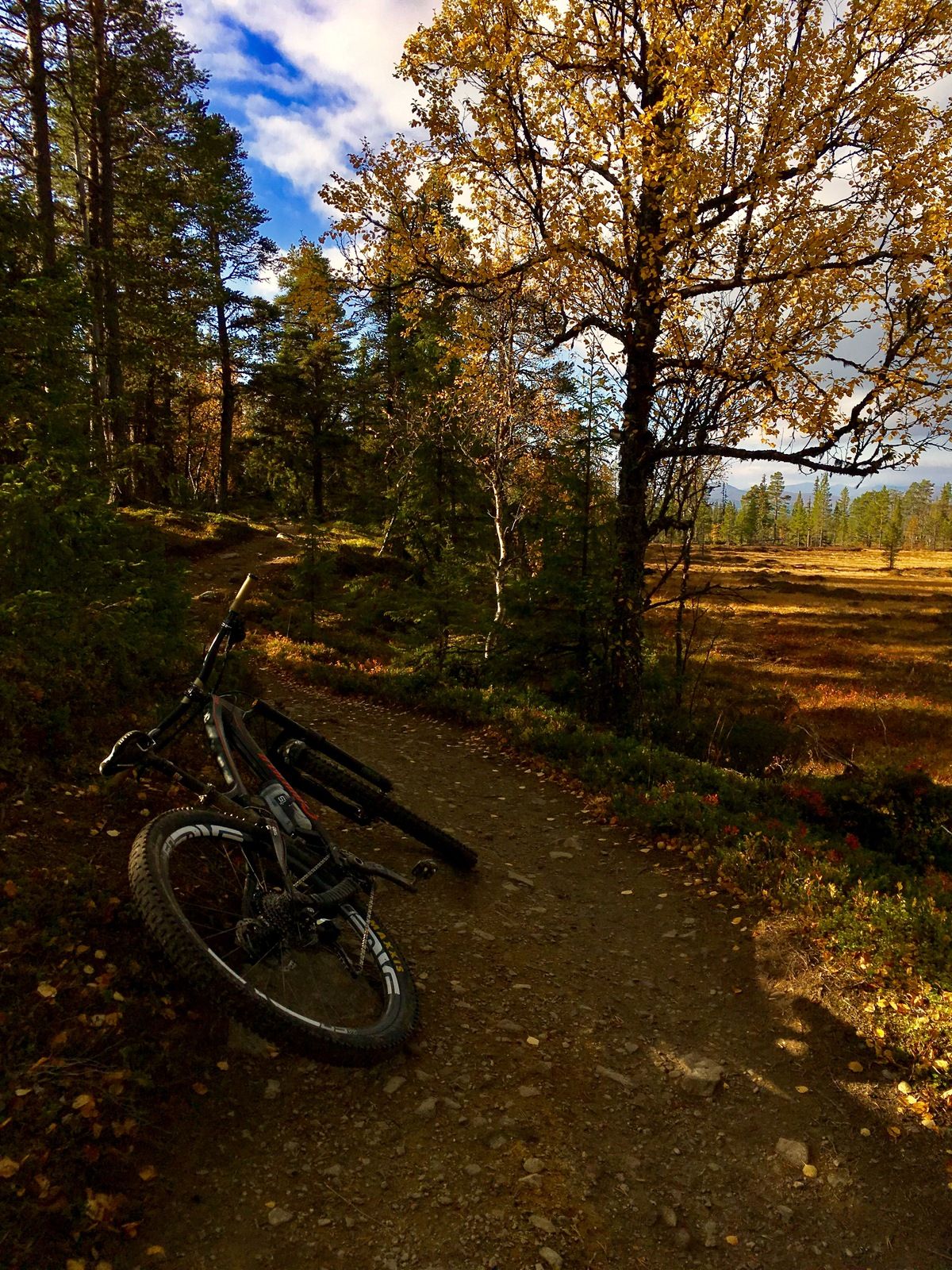

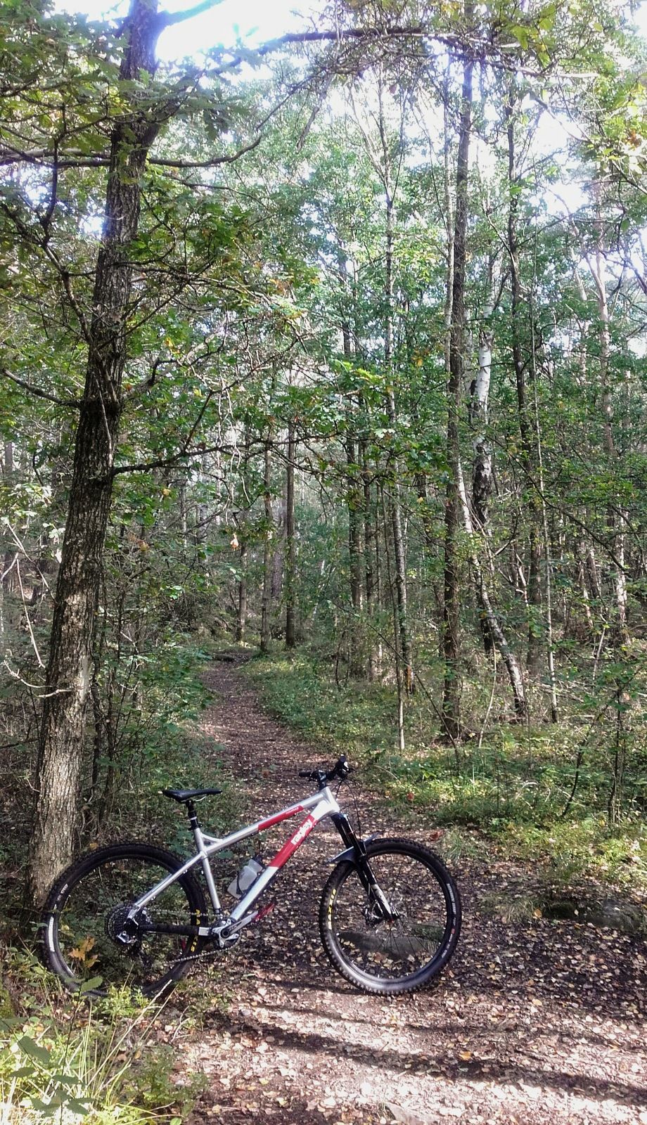

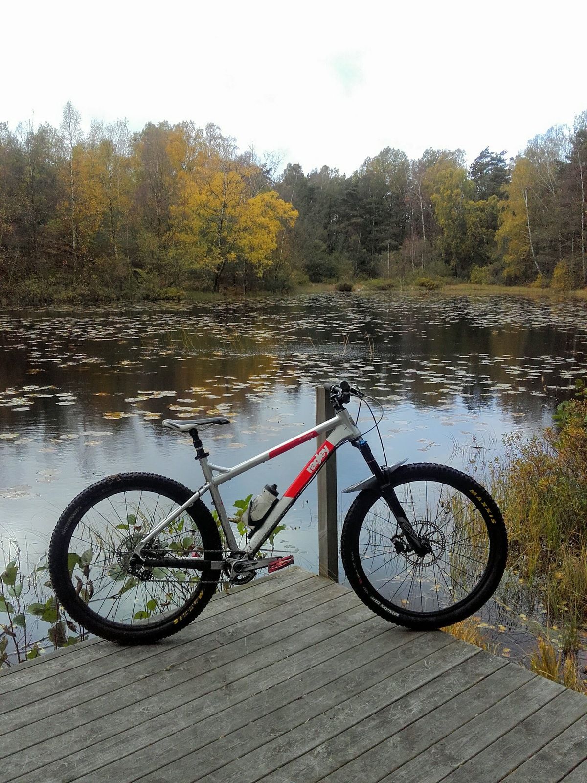

Blev lite cykling i den fina hösten idag.
    670.1 KB · Besök: 111
    552.8 KB · Besök: 150

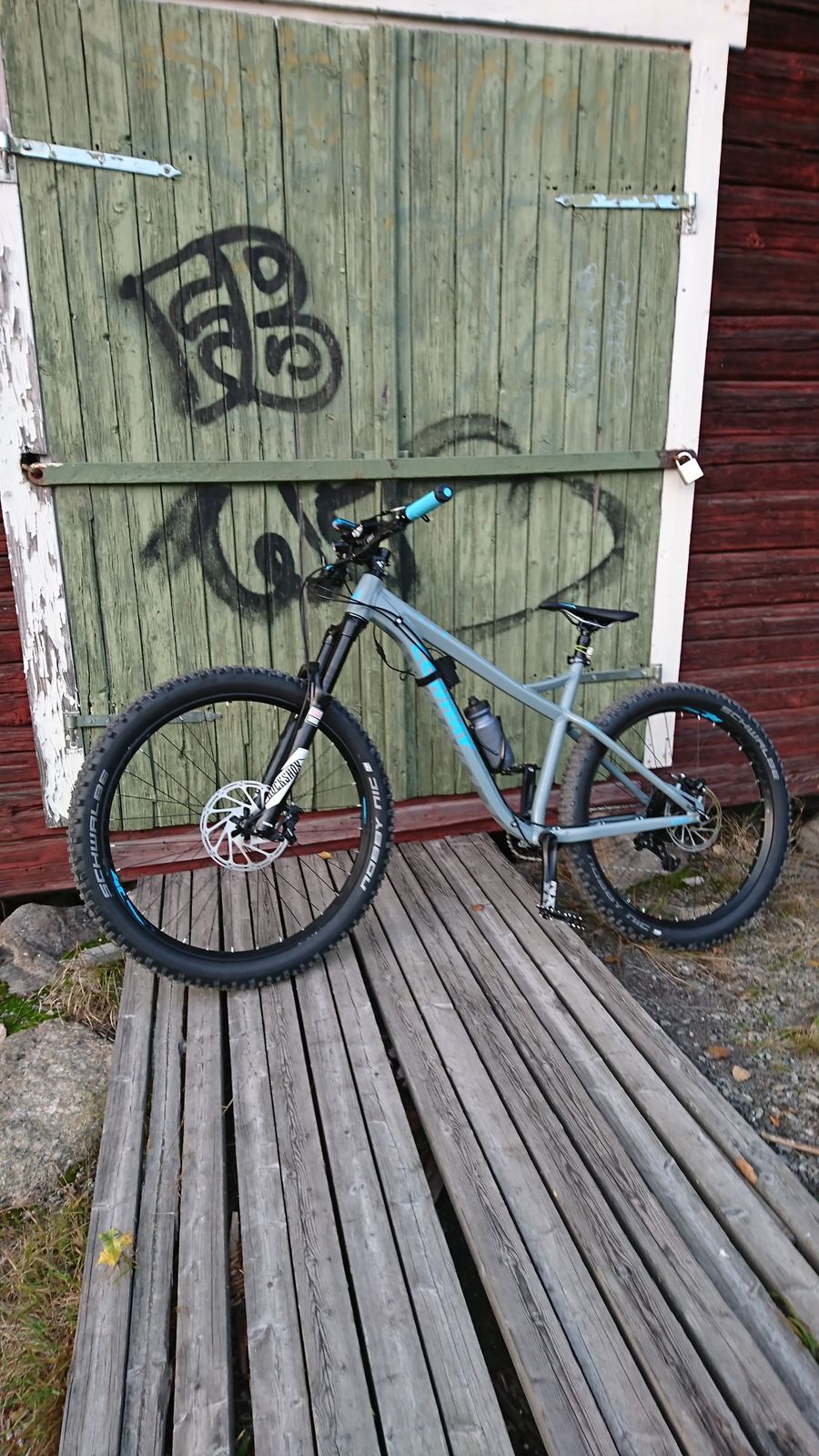

Körde en sväng med parkwooden i fiskartorpet idag, jäkla trevligt liten lekhoj det där.
Funderar dock på att sänka från 140 till 120mm slaglängd, får se om jag orkar meka, snart åker ändå stela kolfibergaffeln på (vinterkonfig)

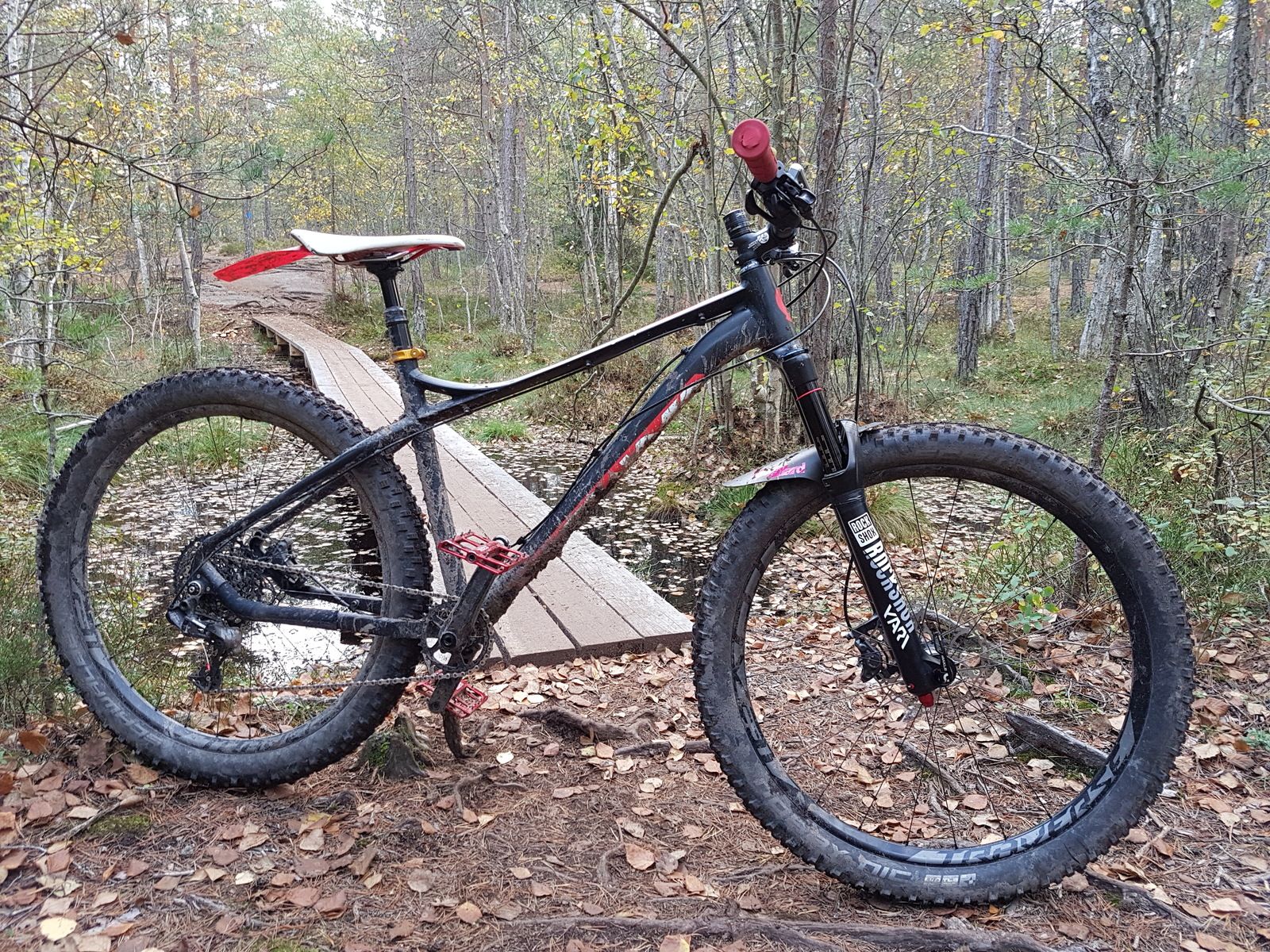

Precis det är en 27.5 Yari 140 mm slag.
2.8" Nobby Nic på 29 id fälg + Marshguard går fritt med ett par mm. tillgodo. I sidleds är det hur mycket plats som helst men på höjden börjar det bli trångt men då bygger ju marschguarden några mm. också speciellt om man har Stashen också.
3.0 är nog en no go om man inte har riktigt breda fälgar.

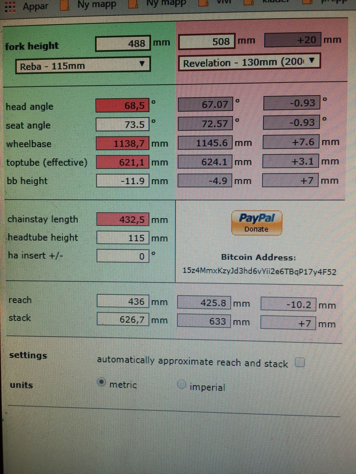

Tänkte höra om det finns nån expert om hur geometrin förändras på en canyon grand canyon om man slänger dit en 130mm istället för nuvarande 110mm gaffel? Blir det bara konstigt ?
Du kommer att göra både sadel- och styrvinkel något flackare, förkorta reach, höja vevlager mm. Vad det faktiskt gört för känslan är svårare att svara på. Kan nog upplevas både som positivt eller negativt (eller inte märkas alls) beroende på preferenser och känslighet.
Här kan du leka med siffror http://bikegeo.muha.cc/

haha kanske blev helt fel gick iaf inte välja en fox 110mm så tog närmaste men det kanske blir helt fel :)) Försökte plocka bort fox110 på canyonen och sätta dit en 130mm för att se hur konstigt eller bra det blev ;)

Om det är samma stack height eller AC-mått på de båda gafflarna så spelar ju fabrikatet mindre roll om du bara vill lista ut gaffelvinkel och hjulbas. Antar att det är en hardtail eftersom du skriver i den här tråden? Orkar inte backa i tråden för att se vilken cykel som är din.

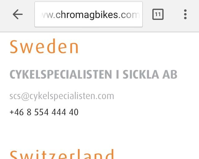

Tack för tipset. Måste titta närmare på deras Rootdown. Surface är tydligen svetsad av Chris Dekerf och hade en galen prislapp.
Du råkar inte veta var de finns att få tag på i Sverige/EU?

Hur tolkas denna blir det konstigt nån dom kan detta? :)
Du har stoppat in två gafflar och geo från aktuell eller eventuell cykel?
68.5 på reban låter lite brant.
Ser väl helt OK ut. Möjligtvis kan du reflektera över att den utflackade sadelrörsvinkeln kan upplevas som negativ. Finns det marginal på radelrailsen kan du skjuta sadeln framåt en smula för att kompensera men då hamnar du ju också lite närmare styret. Sen blir ju skillnaderna mindre om du kör samma procentuella sag på de båda gafflarna.
Du råkar inte veta var de finns att få tag på i Sverige/EU?[/quote]
Tyvärr inte. Brukar inte vara lönsamt att handla av representanter/mellanhänder. Går gärna direkt på källan ;-)

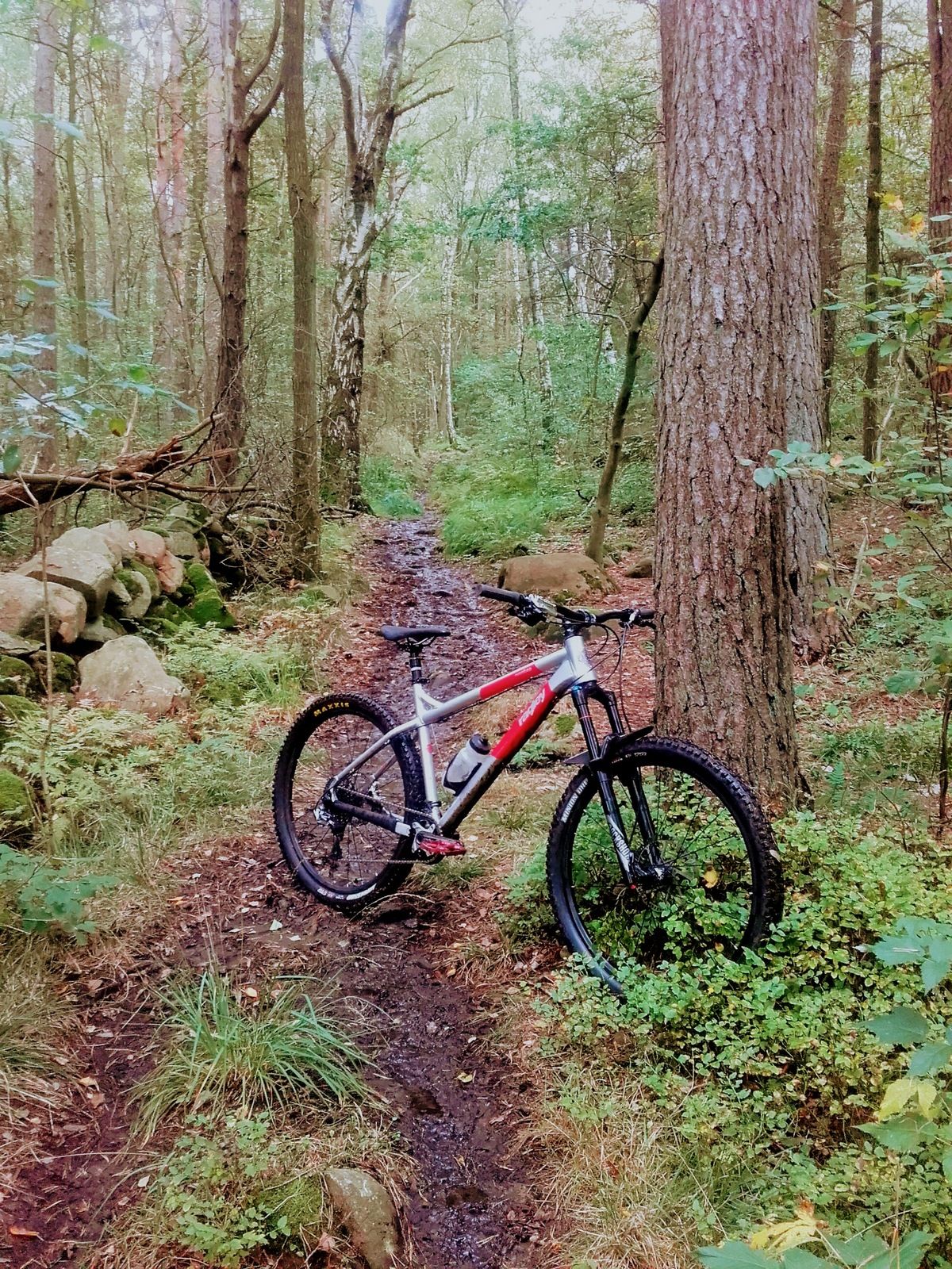

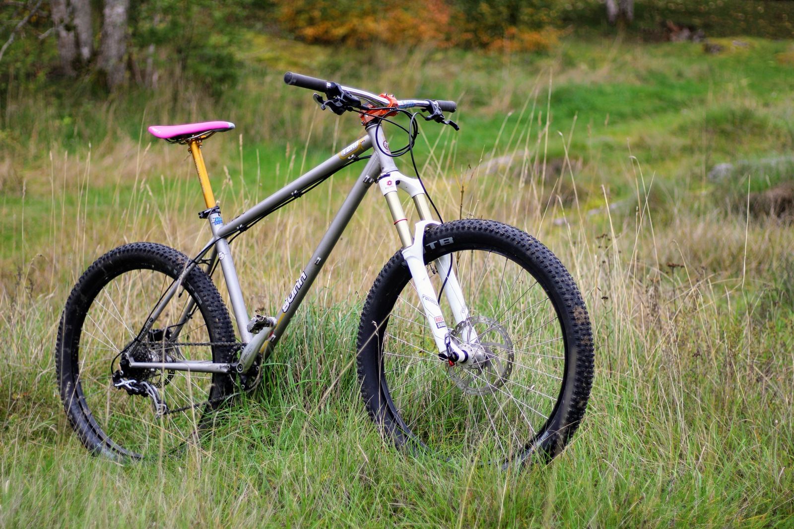

Bestämde mig för köra lite ss i höst/vinter och bygga lite ben muskler ;) . Glömt hur direkt o mjukt typ det är med oväxlat. Grym runda idag iaf hemmavid.
    413.8 KB · Besök: 84
