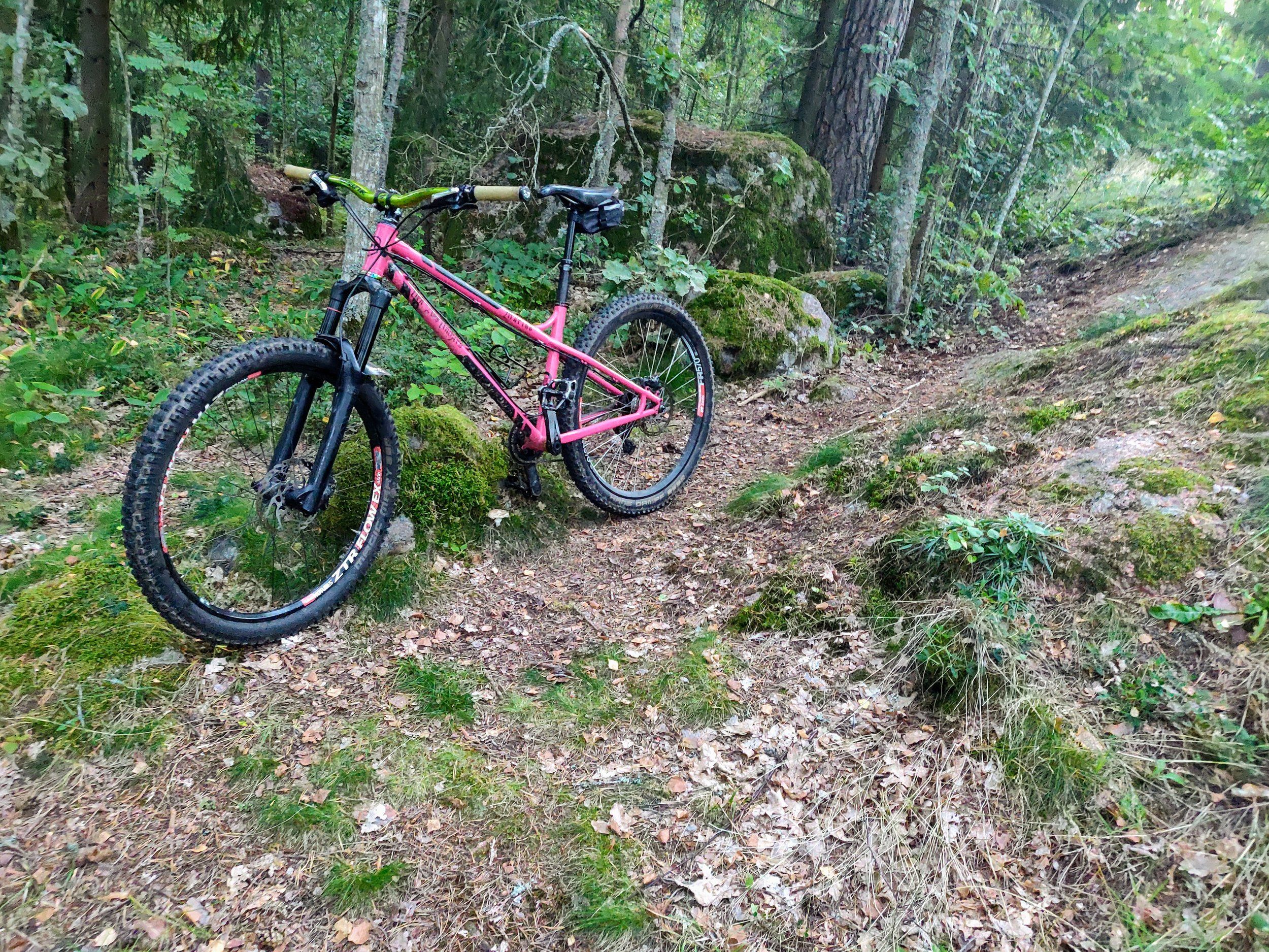

Skönt tur med strålande sol och några plusgrader. Njuter varje meter på Transmittern. ??
