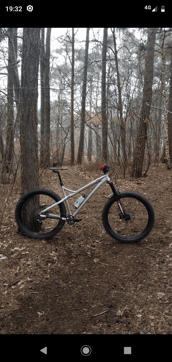

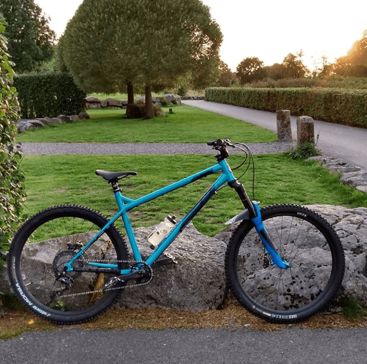

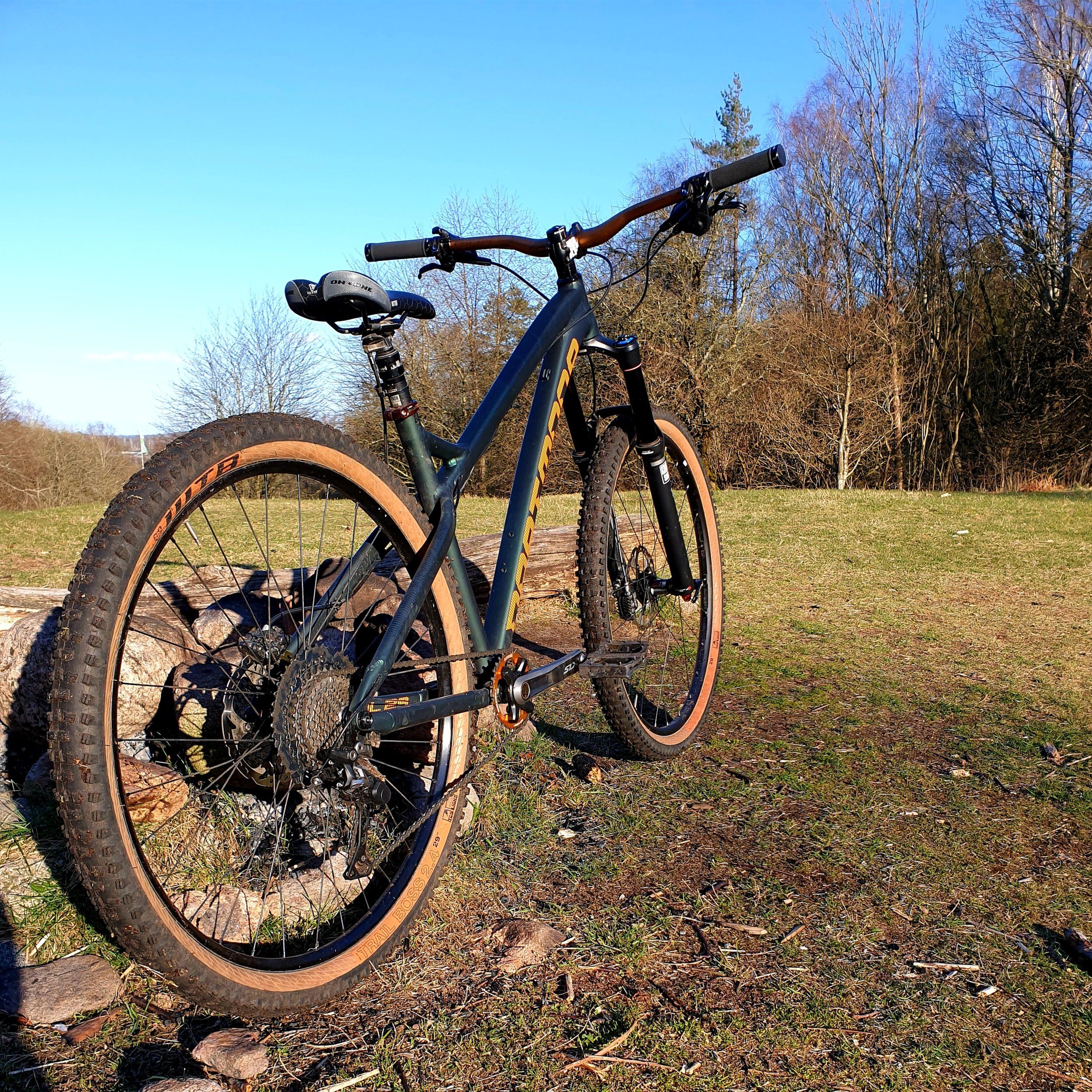

Kan vara en av de snyggaste ramar som gjorts.Visa bilaga 411160
Är en sucker för skinnwall. Tycker det är tjusigt!

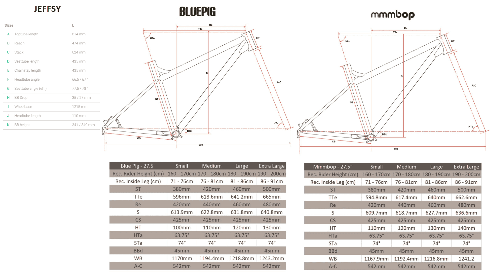

Om man tänker att man vill ha en lite lekfullare hoj och är ~177-178 cm är det medium som gäller på blue pig/mmmbop? (det är väl i princip samma ram bara alu vs stål)
Jeffsyn (29") kör jag i Large och trivs på, skillnaden i Reach får mig och tveka lite. Båda Ragley hojarna kör ju 50mm stem med.
Med sag blir reach nästan 20 mm längre. Så large ha nästan samma geo som din Jeffsy, men kortare kedjestag.
Vet inte vad är bättre för dig. Jag är 179 cm med relativt lite längre overkropp och skull klart välja L med 50 mm stam till stigcykling. Men kanske är medium mer lekfull.

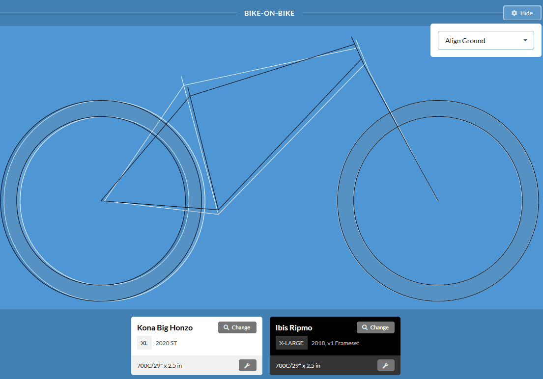

@Berk - Tack för förslagen. Justerbara dropouts är iofs inget helt avgörande iom att jag är ute efter korta, vilket Bardinon har. Dock verkar de rekommendera 140mm-gaffel som lägst, och jag vill ev testa med 120 vilket kanske blir väl knas. (Har iofs inte räknat på hur övriga mått skulle påverkar .. nån som kan rekommendera program för detta, är det BikeCAD som gäller? ..Eller skapa i Bikeinsight kanske går bra också iofs, har inte reggat mig än.
Honzo ST skulle också kunna vara nåt, har inte räknat på den heller än.. (dvs gaffla upp 10-20mm och sen ev. angleset). Men den är dessutom lite dyr (8500kr..), vilket är nån slags faktor ändå.

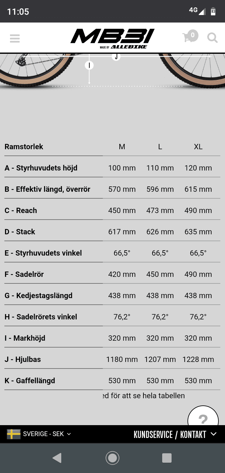

Du får dubbelkolla de där A-C-måtten för de stämmer inte med angiven gaffelängd. Och det är där det är stora problem. Vissa anger geo med sag, andra utan. Helt omöjligt att veta om det inte står i klartext.Jag är lite som Makten, hittar inte riktigt den geometrin jag tror mig vilja ha. Sen vill jag ha stål också, bara för att. Nu har jag snart övertalat mig själv att om jag beställer en ram från Marino så kommer den att vara spikrak och inte alls levereras till fel land/person, så då är det väl mest kvar att snickra ihop mått som går att cykla på.. och där behöver jag hjälp av the happy hive-mind. Har börjat leka med BikeCAD, men vågar nog inte lita på mig/det fullt ut..
Nåt sånt här tror jag mig vilja ha (är 190cm), säg gärna till om nåt är helt uppåt väggarna:
- 29"-hjul
- 130mm gaffel som default, tänkt testa 120-140(-150?) också.
- CS: justerbara dropouts, 420-43x mm.
- HTa: ~66°?
- STa: ~76°?
- Reach: ~500? (trivs med Ripmon, skulle kunnat vara lite längre då jag nu kör den med 50mm stam)
- BBdrop: ..? 50? Kommer köra med 175mm-vevar troligtvis..
- Övriga mått: Eh, vet ej. :-)

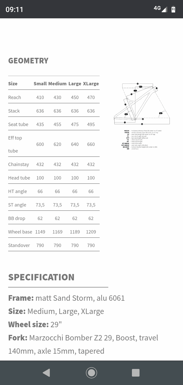

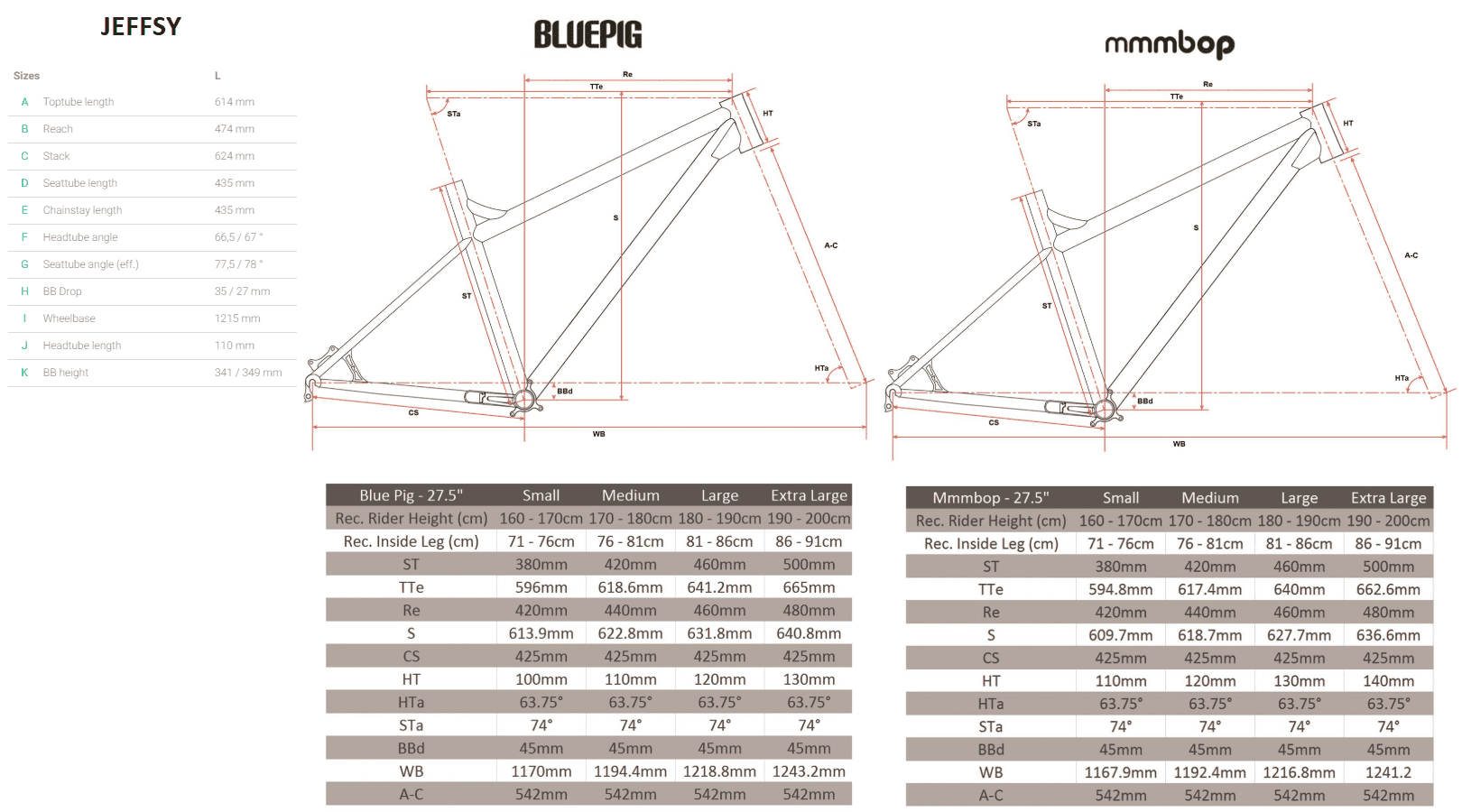

Här är en tabell med diverse jämförelser:
Visa bilaga 411180

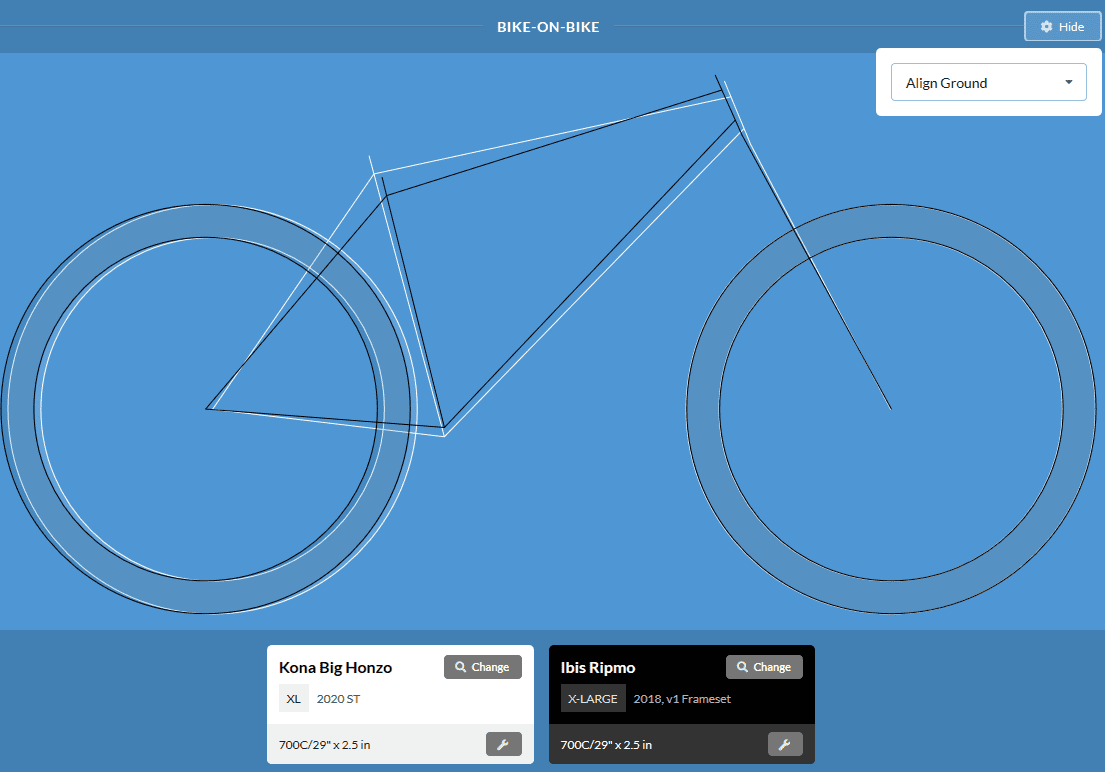

(Först beställde jag fö en Ragley Big Wig, men insåg att jag vill ha nåt som skiljer sig rejält från min FS (Ibis Ripmo), ffa ska den vara lätt att få upp på bakhjulet och sprätta runt. Westman skulle nog kalla det en bushoj. Kona Big Honzo ST ser generellt bra ut, men har lite väl brant gaffelvinkel och peruanskt stål lockar mer och mer.)
Bikeinsights.com kan ju vara användbar också fö. Dock "suspension sag unknown", vilket givetvis är en viktig faktor annars.

Den ser rätt bra ut men har lite för brant gaffel och flackt sadelrör för att köra med kortare gaffel än specat.Skulle en dartmoor primal 29 kunna va något ? Jäkligt trevlig hoj iaf med 432mm kedjestag men övriga geo kanske inte stämmer in för (makten) ?. Jag är 188 och hade XL och den känns helt klart lång på något vis (kändes längre än min blue pig i XL.
Jo, förmodligen. Dock är geon av allt att döma med 140-gaffel, så mindre skillnad mot 130 än många andra hojar.NS Eccentric verkar fin, glömde den. Finns på Bike24. Men har den inte för lågt BB?
I bästa fall står AC och/eller det är den som kommer med hela cykeln. Det är oftast utan SAG. Problemet är väl mer att det ibland är helt fel siffror eller från helt fel cykel.Den ser rätt bra ut men har lite för brant gaffel och flackt sadelrör för att köra med kortare gaffel än specat.

Jag blir så frustrerad av bristen på information att jag är sugen på att ge upp. Det är helt vansinnigt att skriva ut massa siffror men inte nämna vid vilken gaffellängd de gäller. Hur kan man som någorlunda välrenommerad cykeltillverkare missa nåt så fundamentalt? Obegripligt.

Om reach bli 20mm längre vid sag blit ju en small 440 o medium 460. Jag hade tagit medium, funkar med stel gaffel också.
Klart det går att bunnyhoppa o leka med stora cyklar men jag tycker iag att det märks direkt med mer reach. Om kedjestagen är korta som 425 är det ju klart lättare med lång reach dock men hade ändå valt medium.

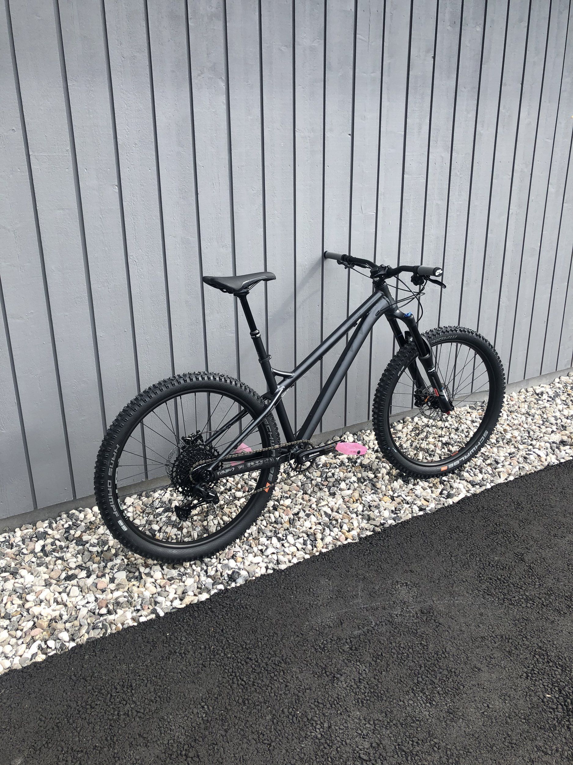

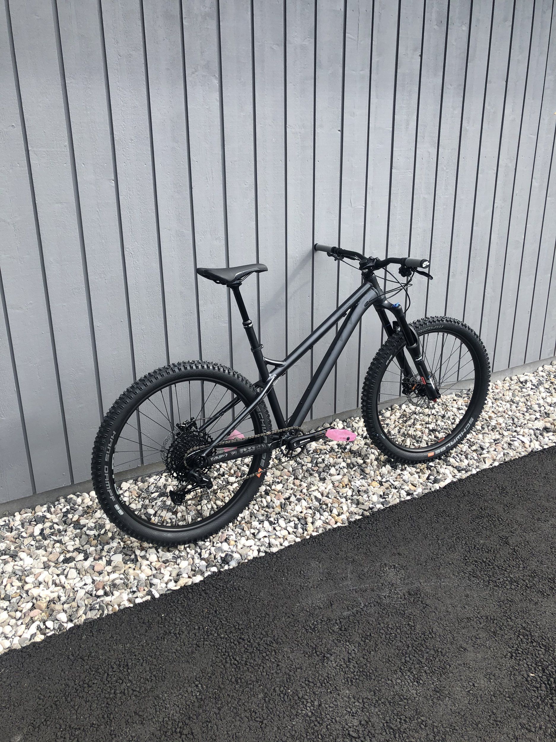

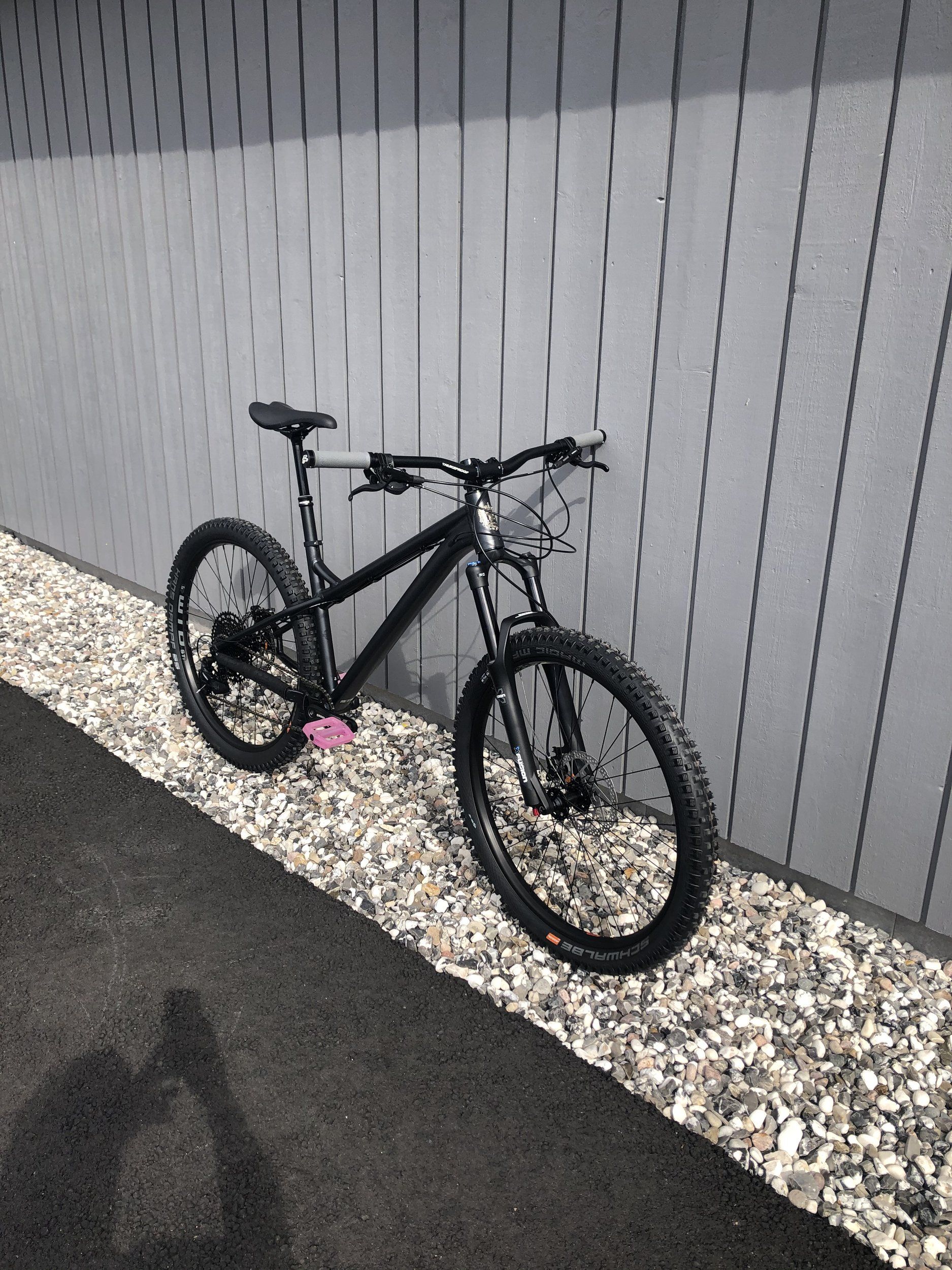

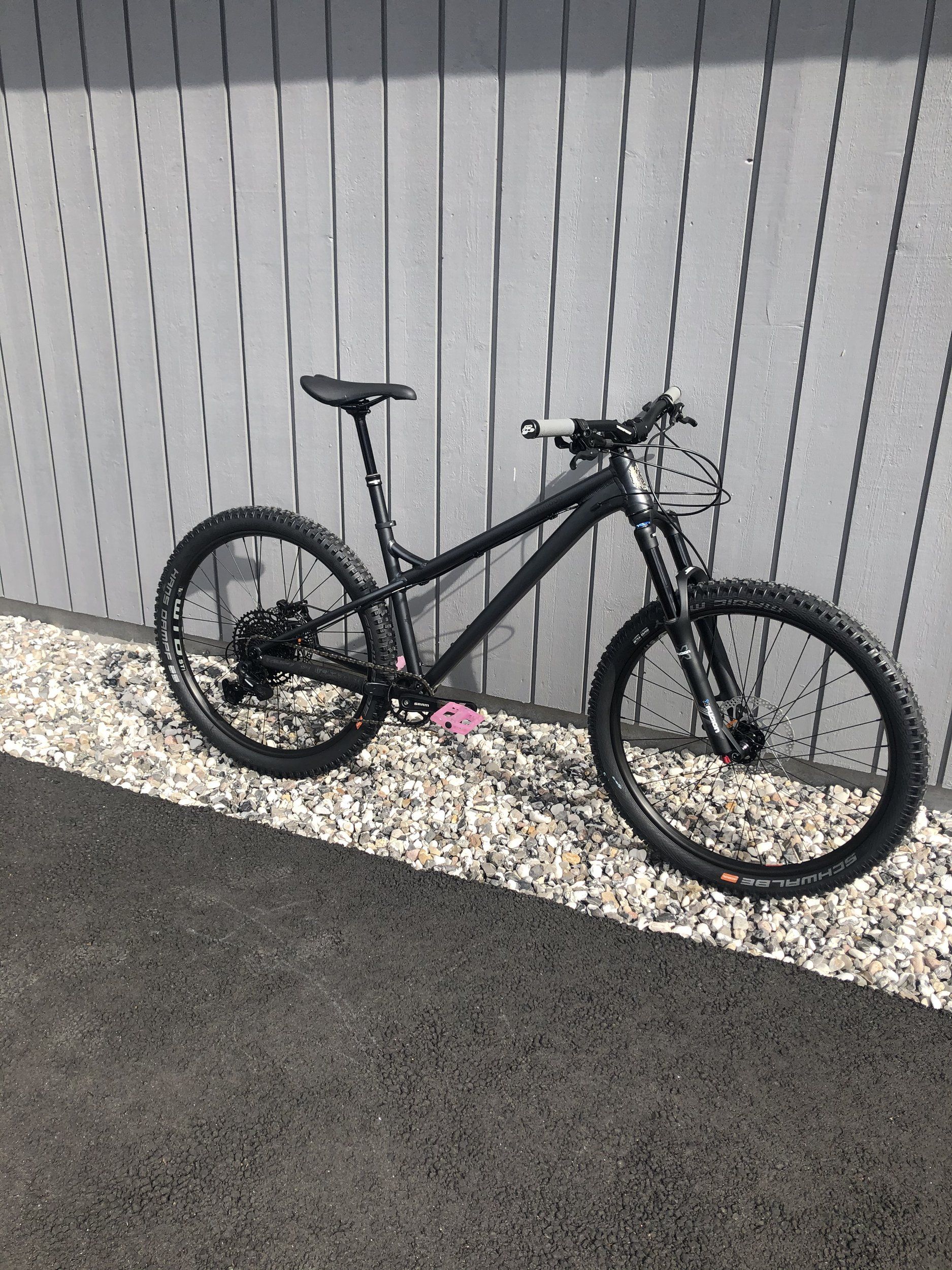

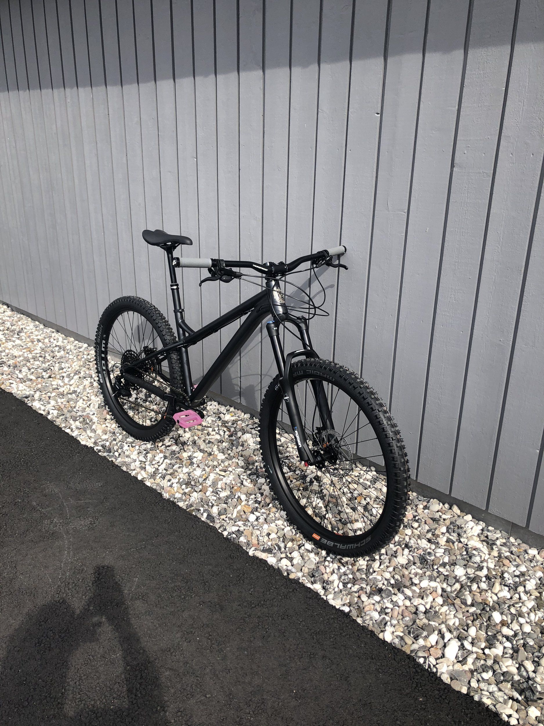

Duger bakdämparen som den är?Köpte en Vitus Mythique som jag egentligen bara ville ha ramen från. Passade även på att köpa en Mmmbop ram och flyttade över allt från Vitusen. Förmodligen en rolig hoj men ska nog sälja den.....?Visa bilaga 411540Visa bilaga 411541Visa bilaga 411542

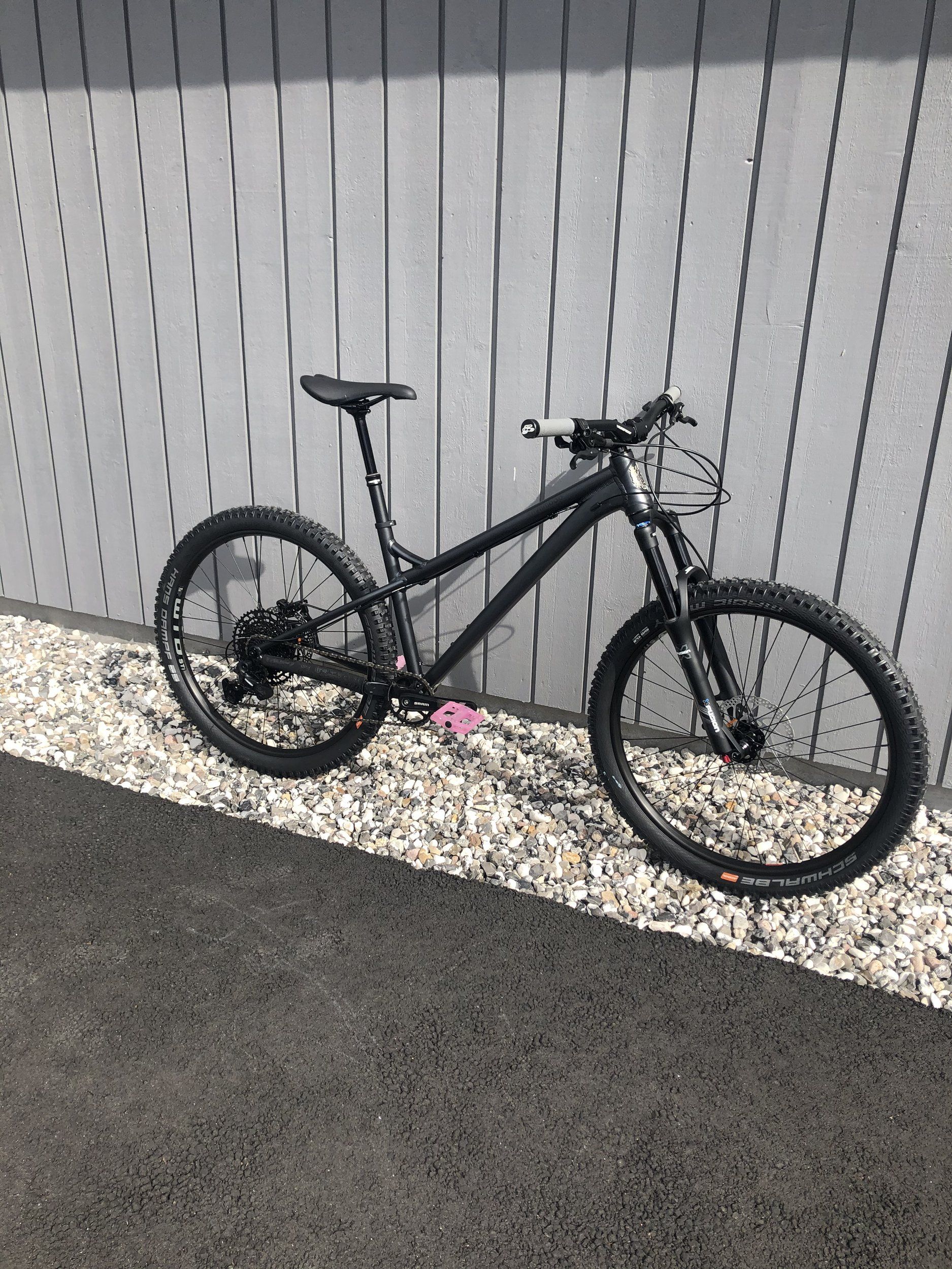

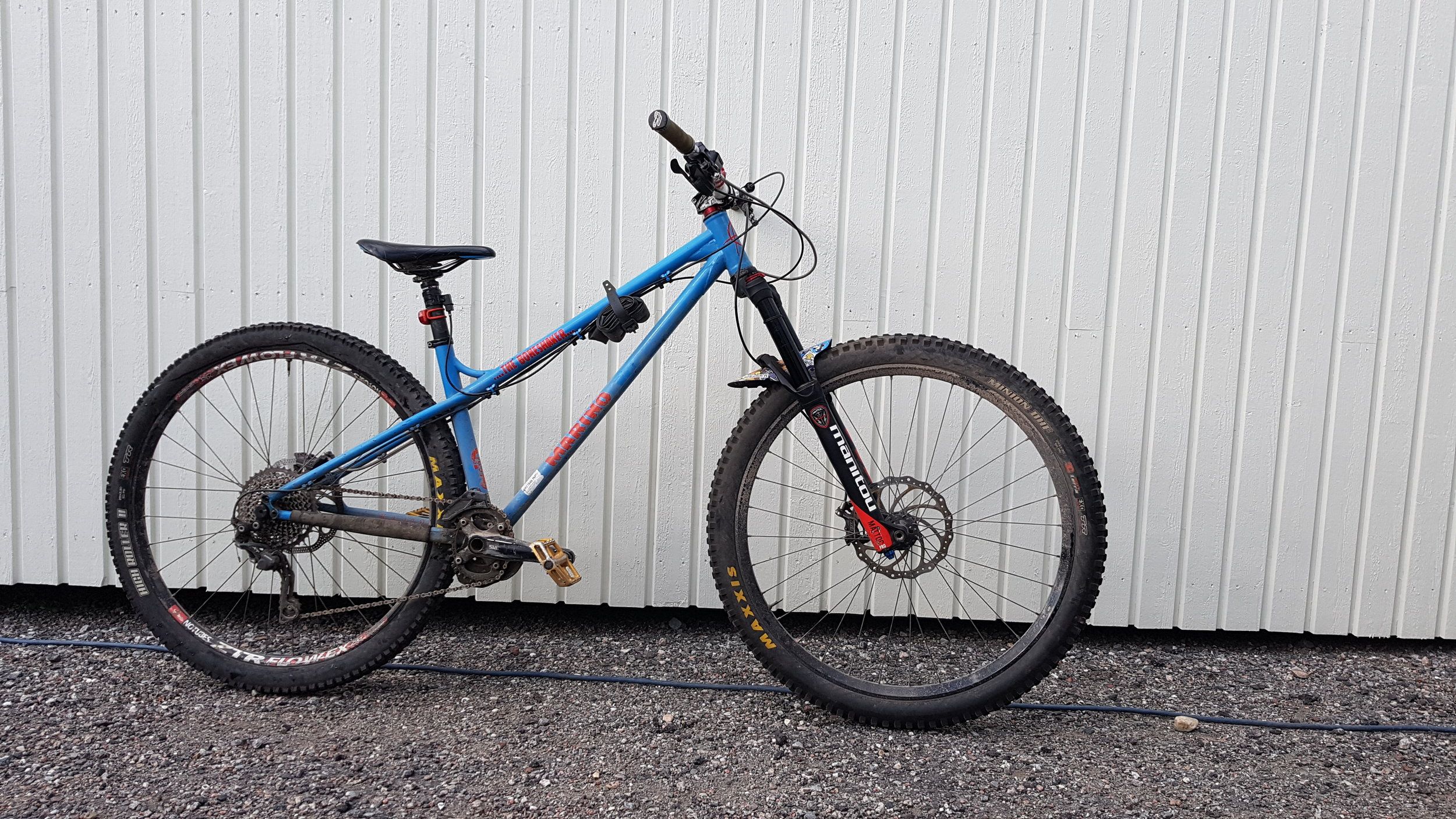

Här är en blue pig i XL. Mmmbop har samma geo. Och jämfört med en primal i XLVad har du för storlek på ramen? Jag är inne på att köpa en mmmbop ram. Jag vill prova en XL men är fundersam om även de större storlekarna har ett topprör som linjerar med sadelstagen. Jag vill ha en hoj som är designad så. (På många andra modeller är det bara de små ramarna som har den designen)

Tack! ?Här är en blue pig i XL. Mmmbop har samma geo. Och jämfört med en primal i XL Visa bilaga 411560Visa bilaga 411561
Jaha ok. Verkligen bara ramen.Bakdämparen är utbytt till en DVO Topaz som jag passande nog hade liggandes?
Ja primal va jag nöjd med trevligt ram och har riktigt låg standover . Kul och se skillnaden på bilderna hur mö plats det är mellan vattenflaska och överrör på hojarna ?Tack! ?
Då är nog mmmbop utesluten. Det är just den raka linjen jag vill åt. (Och runt 64 hta och 480 i reach) Primalen skulle kunna funka.
