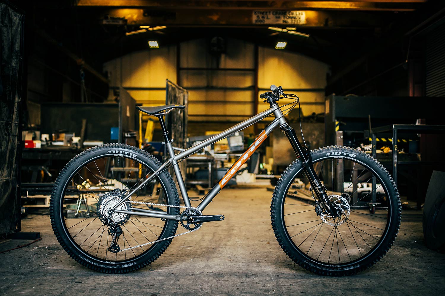

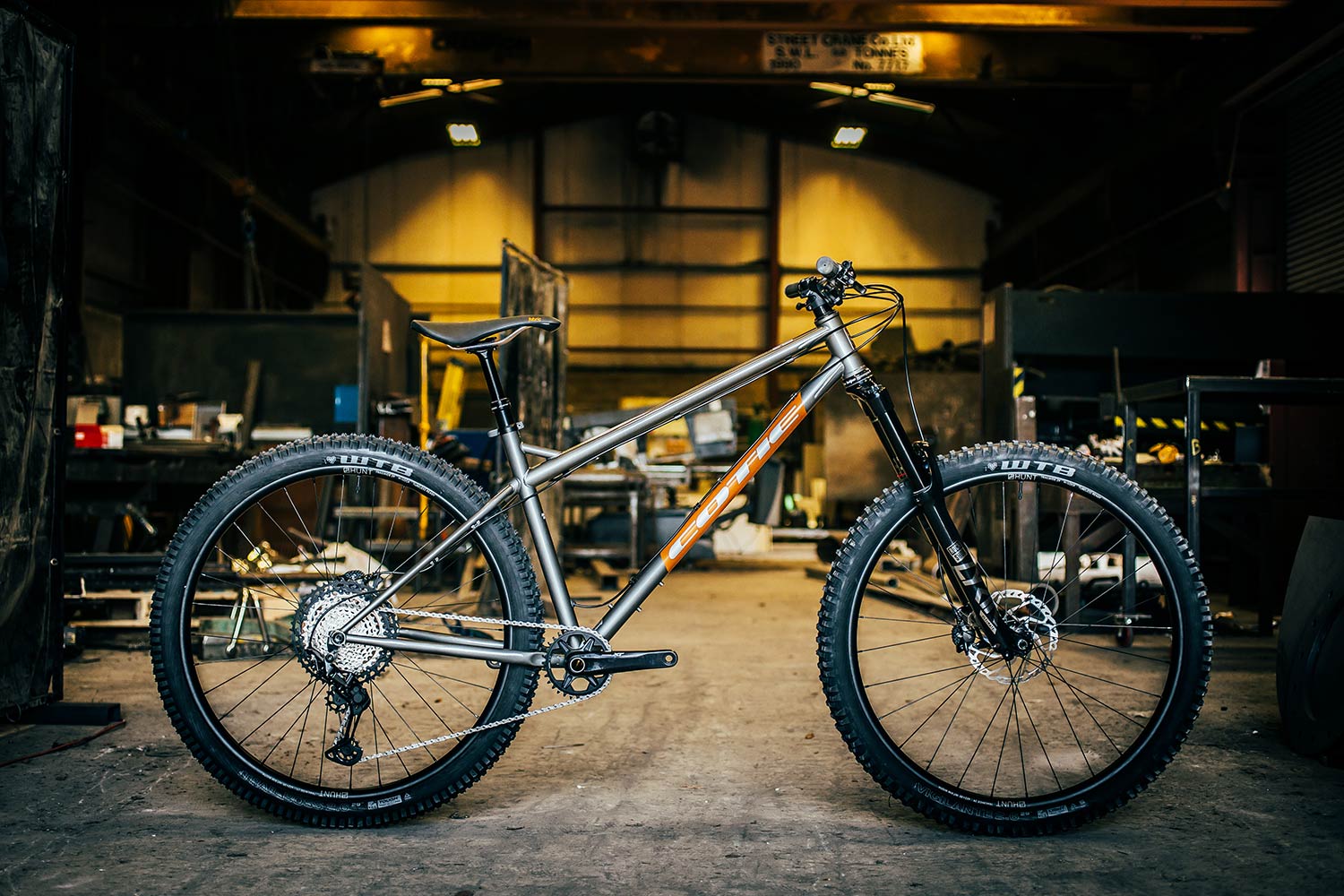

Jag lockas av cotic bfe max geometri men jag har ingen koll på stack jämfört med lång reach. Rent spontant känns det som stacken är låg eftersom XL har väldigt lång reach. Vad tycker ni som har mer koll på moderna cyklar?
Det är inte så intressant att jämföra stack med reach på en mtb. Som på de flesta mtb blir styrrör och stack 10 (9) mm högre vid varje storlek. Så S är relativt hög och XL är relativt låg. Men hur högt man vill har styret berör mycket på preferenser.
Håller med, men en sak som jag tror många inte tänker på är att med flera spacers under styrstamen (tex för att kompensera för låg stack) då blir cykeln kortare (reach minskar). Tex så tycker jag att nya pipedream heldämpade cykeln inte alls är lika progressiv som den ser ut på pappret för att jag skulle behöva köra typ 40mm spacers under styrstamen, och då blir ju reach inte direkt "cutting edge". Visst kan man köra ett styre med en massa rise istället men det har 2 andra konsekvenser: det är inte lika snyggt (varning, åsikt) och det finns en ganska hård gräns där vid 40mm.
Bra poäng!
En annan problem med mycket, vertikalt, rise är att effekten är samma som en längre stam, så styrningen blir mindre direkt.
Hardtaildrömmar - buskul bröt stigcykel, inspirationstråd
Ja det är lite det jag funderar över men sen vet jag inte hur stor skillnad det är i verkligheten mellan bfen o tex btr ranger (som har högre stack).
Efter den diskussionen blir väldigt långa reach, nästan 530 mm med sag, lite kortare med tillräckligt många spacer.
Cotic redovisar dock geometrin med 25% sag så egentligen är sagen kortare vid static på bfen, och nu inser jag att jag inte kan jämföra deras stack med andra cykelmodellers vars geometritabell visar siffror utan sag. ?
Bara att påbörja vad som bör finnas i varje hushåll - ett geo-kalkylblad där du matar in olika cyklar och kompenserar för sag eller static, så att du får jämförbara siffror. :)
Det missade jag. Utan sag är inte meningsfullt, men för att jämföra, XL utan sag: 495 mm reach, 657 mm stack.
Ju mer jag tänker på det så är det ju BB som är väldigt högt eftersom det är 60 vid sag. Jag måste sluta analysera o istället köpa den cykel jag tycker är snyggast. ?

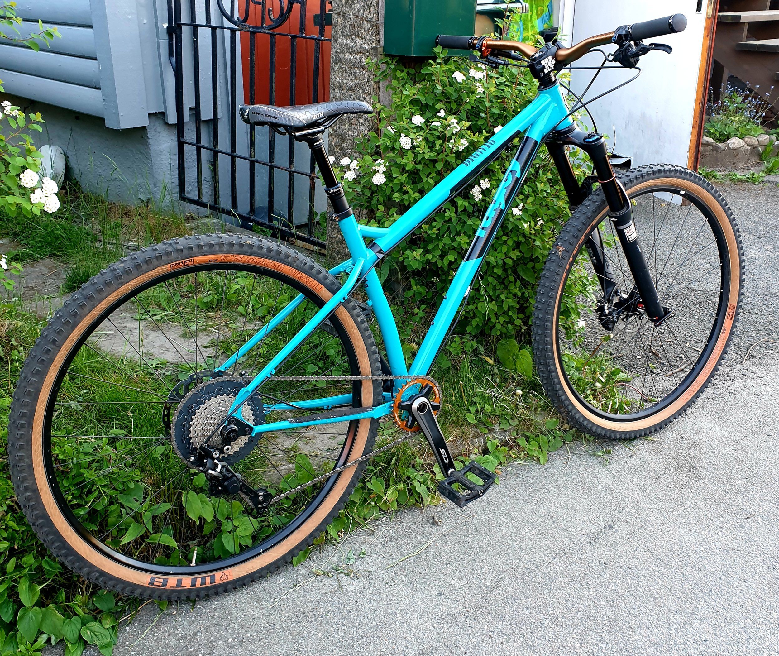

Knåpade ihop en ragley big wig idag. Pike i fören. zee-bromsar för att få stopp på 95 kilo gubbkött. Slx-drivlina sköter växlingen och ser till att den går framåt.
Riktigt kul hoj som känns väldigt väldigt smidig och lekfull. Lätt att få upp på bakhjulet. Trygg utför. Förmodligen till salu snart om någon är sugen!?
