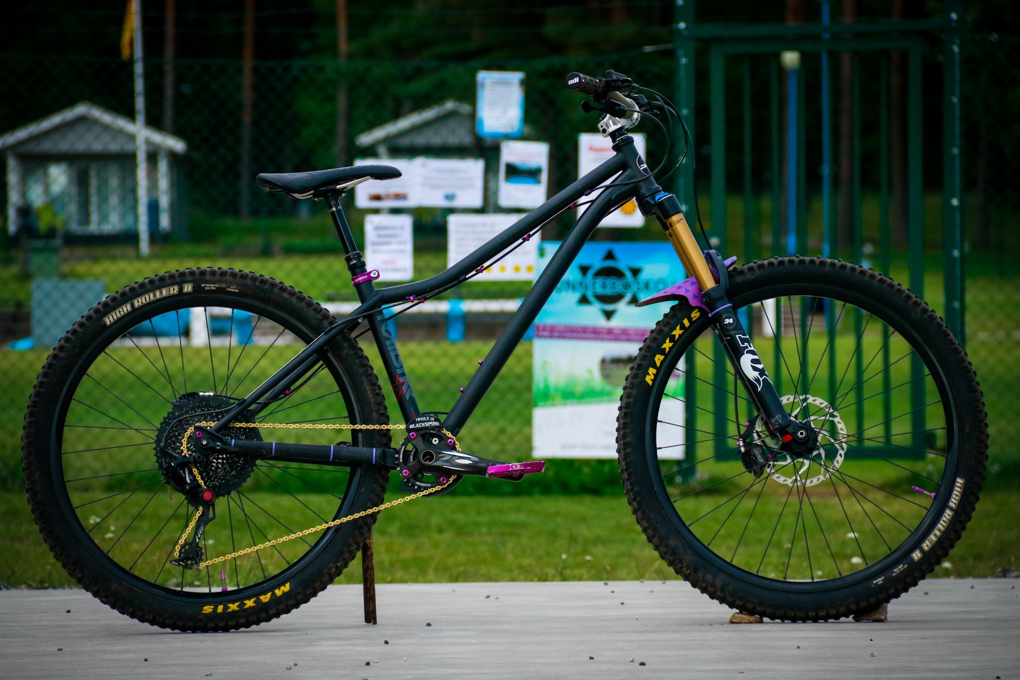

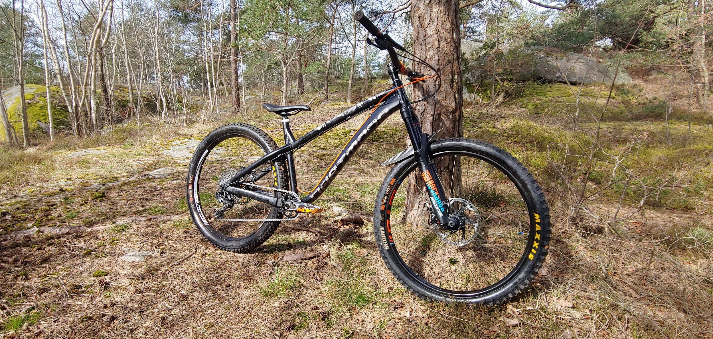

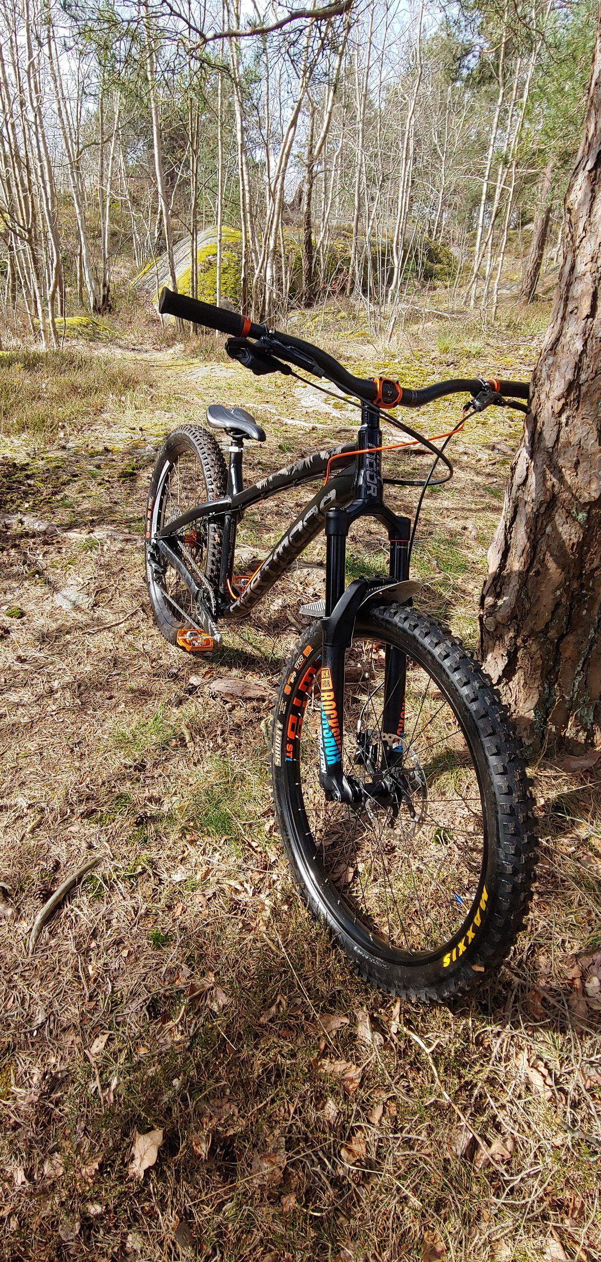

Lägger upp min nya ht.? Fick bli en dartmoore hornet ram efter kört sönder min whyte 905a vid kjedjestaget och aldeles för långsamt garantiärende..

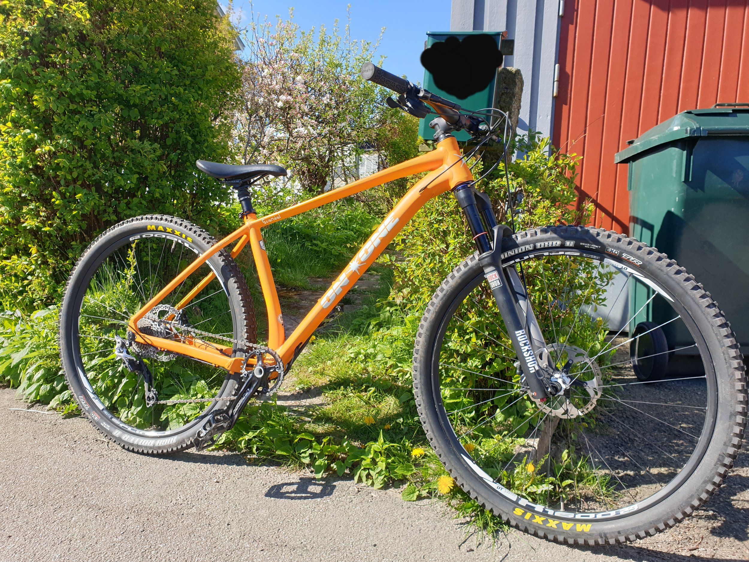

Nordest Bardino med 29" hjul, såklart!
EDIT: Obs att hela geo-tabbelen, inklusive vinkar och BB höjd, är till 160 mm gaffel med 20% sag (eller 130 mm gaffel utan sag).
EDIT2: 140 mm -> 130 mm
EDIT: Obs att hela geo-tabbelen, inklusive vinkar och BB höjd, är till 160 mm gaffel med 20% sag (eller 140 mm gaffel utan sag).
Bardino har jag missat, hur blir den att köra på platten med så mycket slag
? Inte för att det är mitt mål men det haglar inte av berg i Småland så det blir en del trampande mellan backarna.
