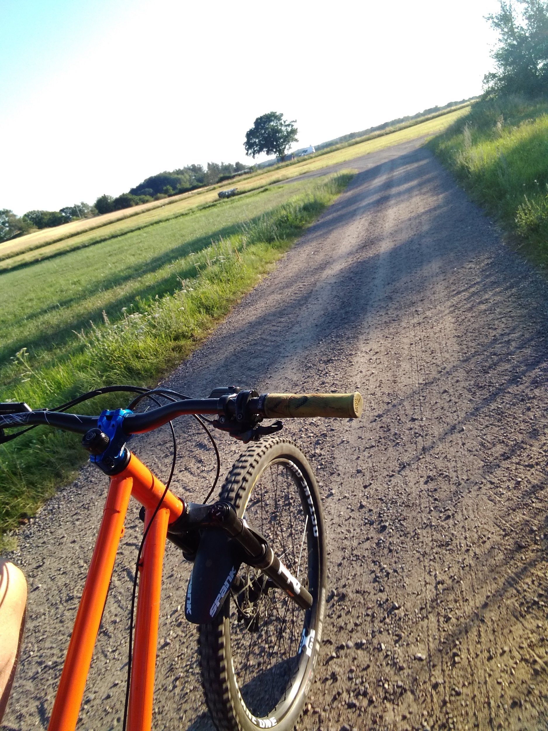

Blev en fin kvälls runda på 30km o 520 höjdmeter .

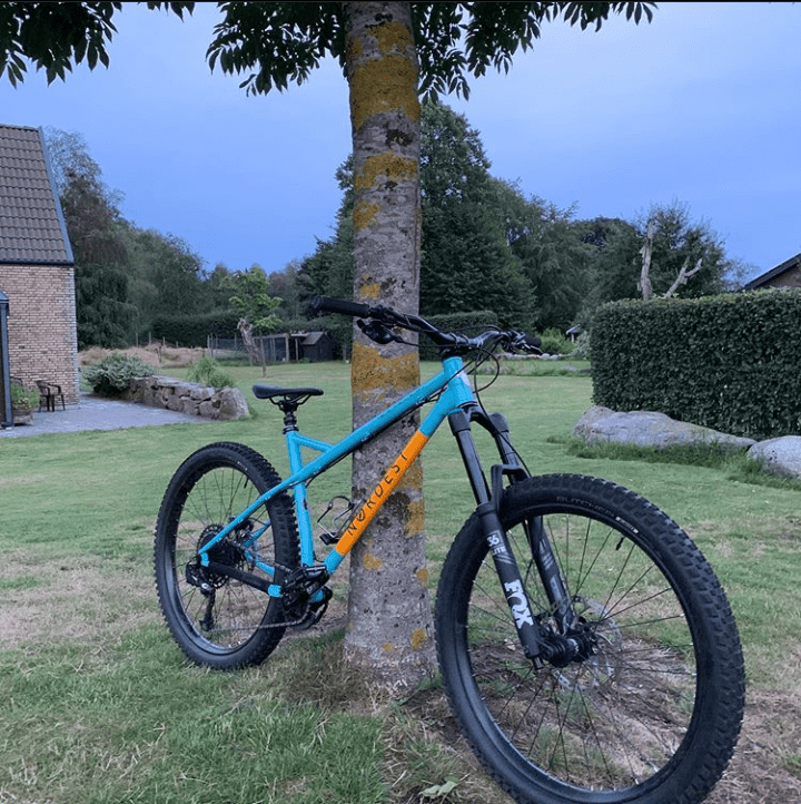

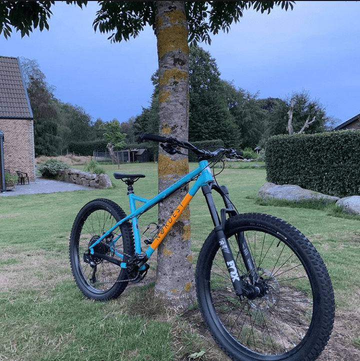

Kan man vänta lite (leverans sept 2020 påstås det) så verkar ju Nordest Britango 2 vara fin också (förutom att de påstår att de uppfann "downcountry", alla vet ju att det var Mike Levy som började tjata om det). Gjord för 120-140mm gaffel:

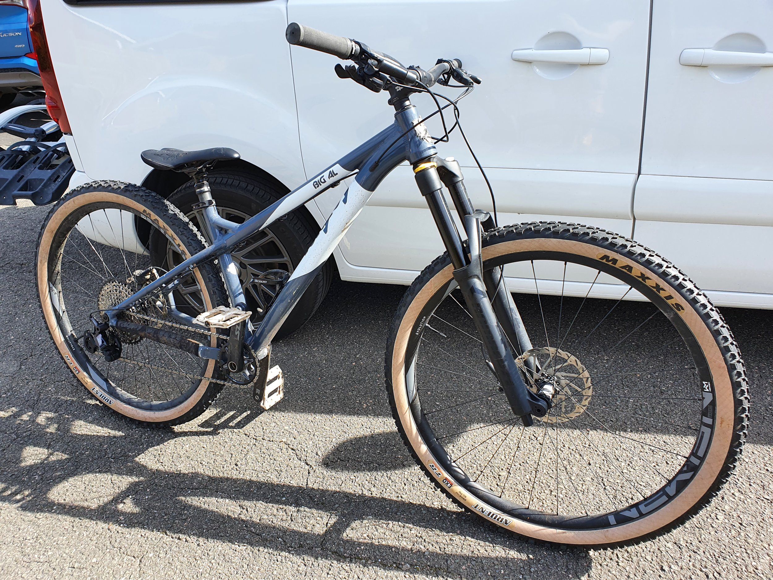

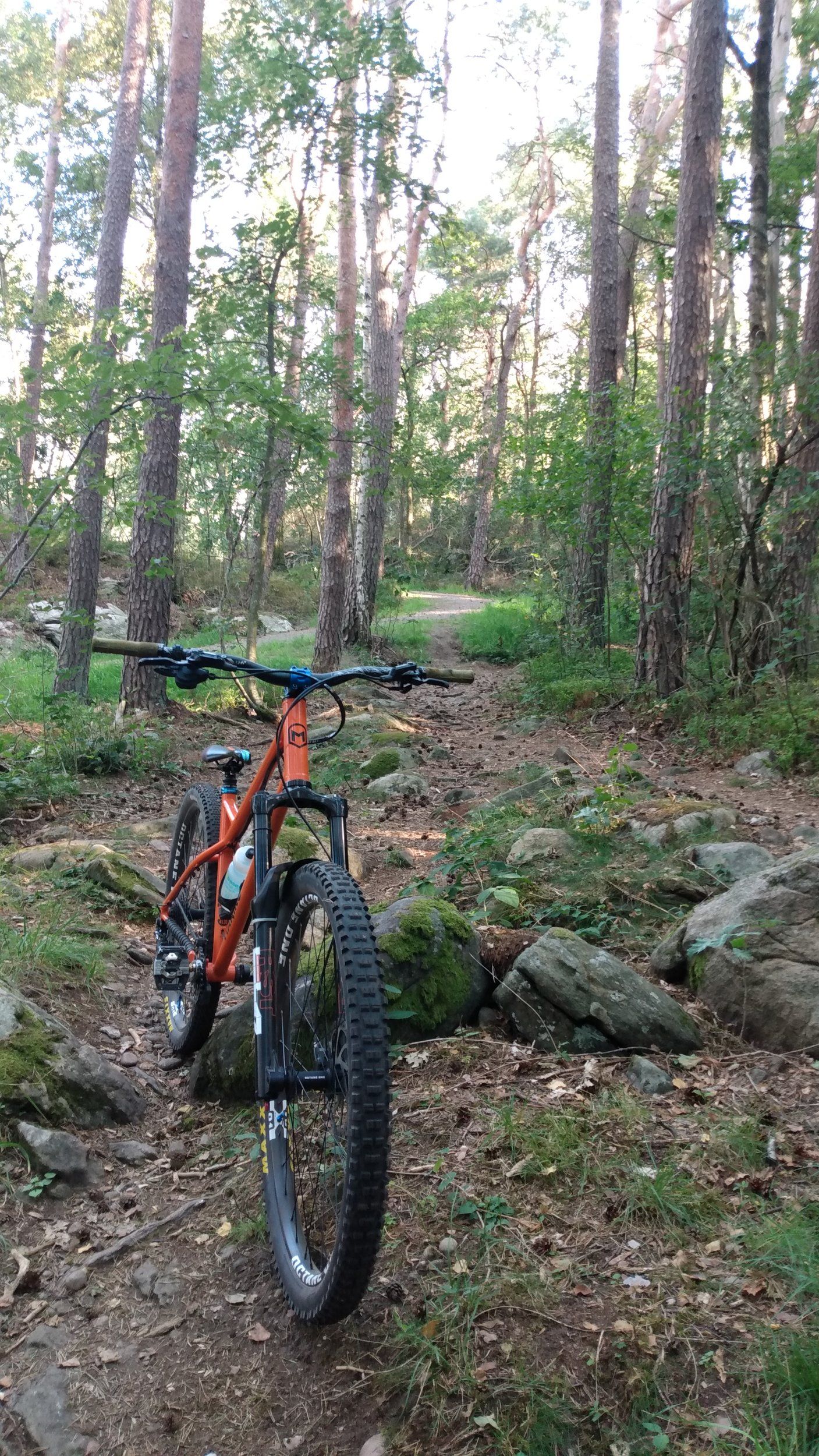

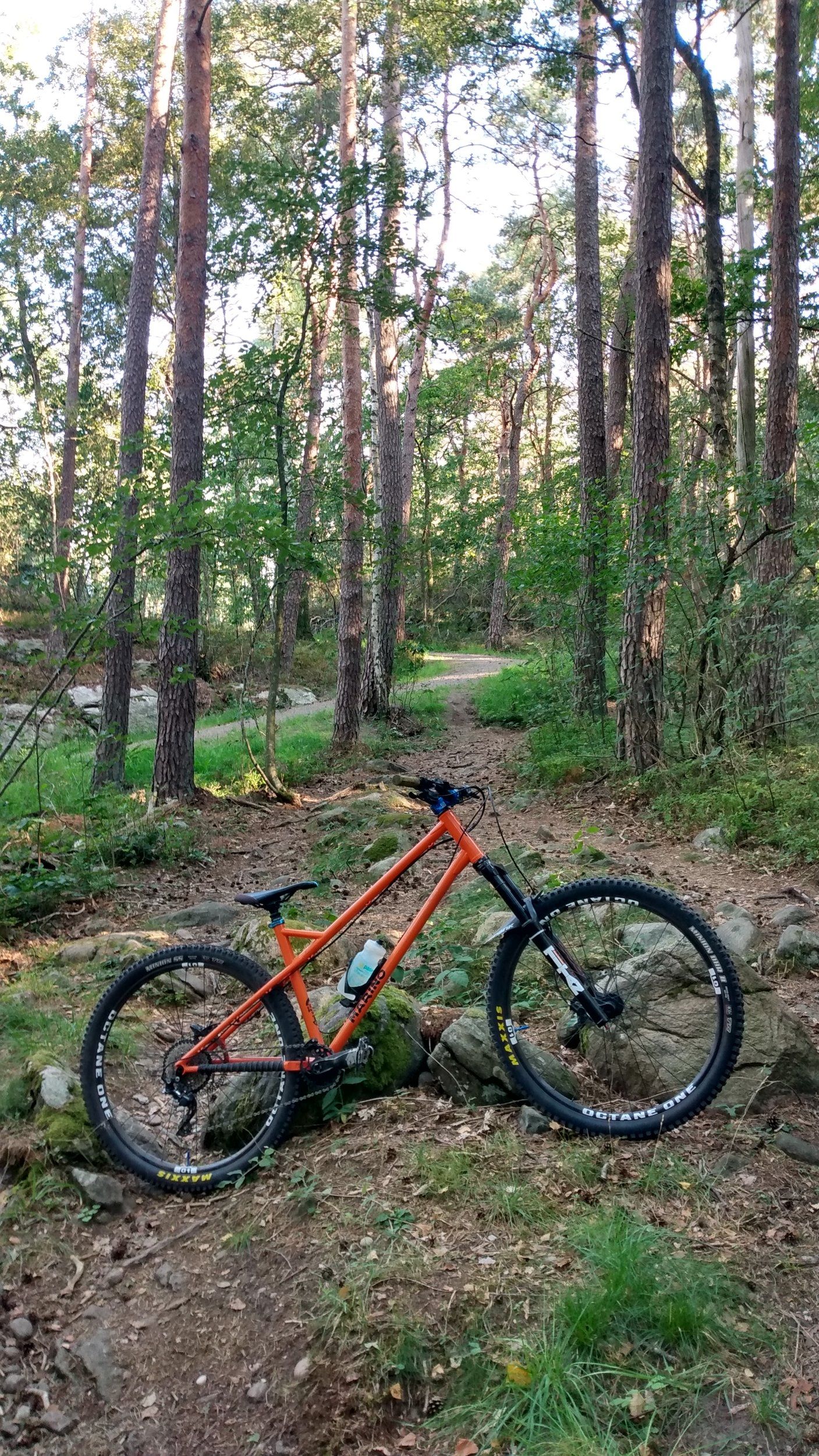

Den ramen som gav beslutsångest när jag skulle trycka hem en Bardino. Blev inget ramköp och slängde på alla nya delar på min Big Al. Ingen vacker skapelse, men rolig. Kört allt från park, fjäll, xc, enduro med den, funkar fint. Men måste ta tag i ramfrågan nu för att förhoppningsvis få lite flex, den ger inte en mm. Men frågan är vilken av dom. Kommer använda z1 gaffeln 150mm. Kanske dumt att övergaffla?

Förstår inte vad du menar. Övergaffla Britango? Bardino är gjort för 140-160 mm gaffel (även om jag undergafflade min med 130 mm gaffel).
Hardtaildrömmar - buskul bröt stigcykel, inspirationstråd
Feltänk kanske men tänkte att den borde vara lite mer flex i samt att den kanske gör rundorna i vardagen då man inte hinner lasta cykeln på bilen lite roligare då den inte är så aggro.
Ingen aning om Britango har mer flex. Vikten är nästan samma som Bardino, så skulle inte förvänta en stor skillnad.
Med 150 mm gaffel blir gaffelvinkel på Britango samma som Bardino, bara reach och sadelrörsvinkel är lite mindre.

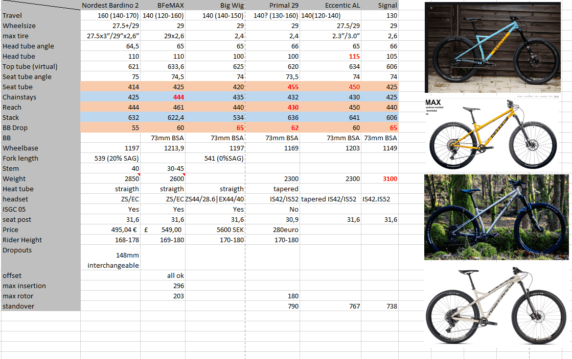

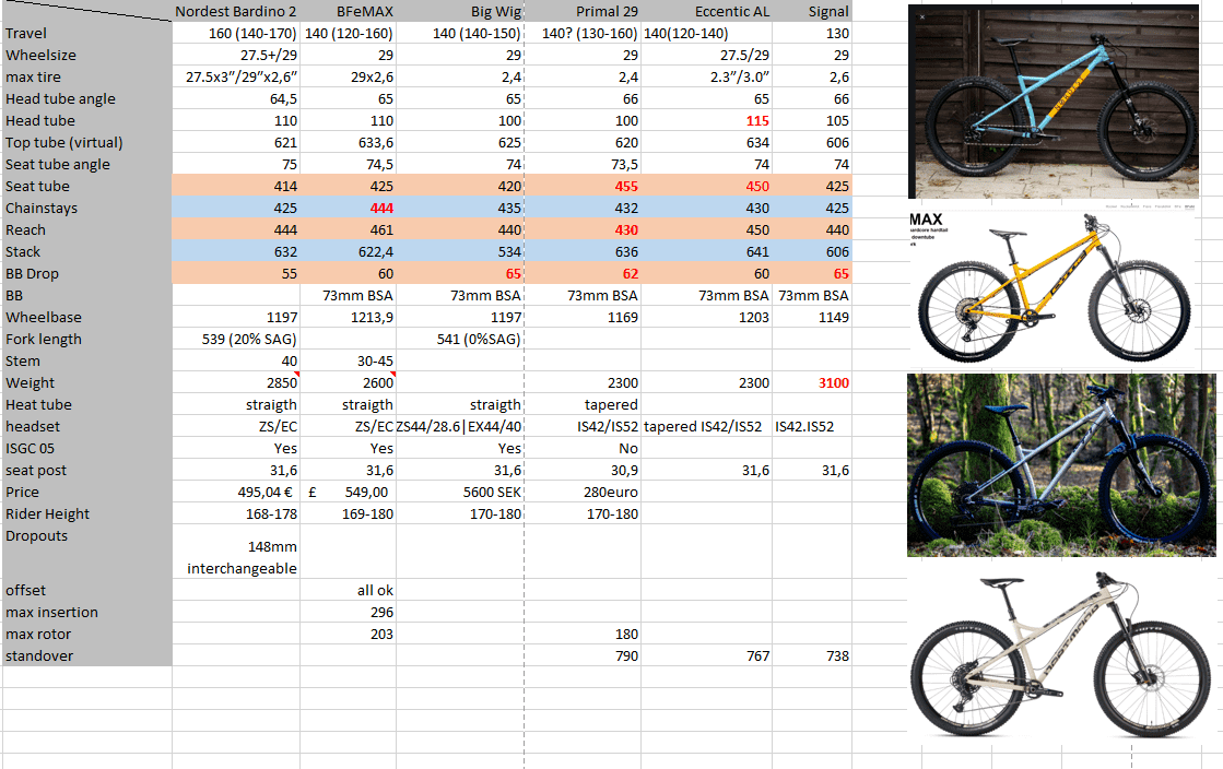

Får snart bli ett excel på detta.
Ok, jag är inte så bra på geo men ett par saker slår mig. Det första är att eccentric inte är så himla dum i alla fall. Den är lite hög men framför allt så får den nog inte plats på den gaffel jag har liggande. Jag har 7mm tillgodo jämfört med close shave med zs på 110 mm (158mm utan spacer) och det räcker knappast. Jag är inte fäst vid gaffeln men blir lite svårt att förklara hemma.
Den andra är att Big Wig/Al kanske blir för låg med 27.5+ även om det bara skiljer 3mm mot primal.
Bardino har inga fel(?) förutom att jag inte gillar lacken och kanske utseendet i övrigt.
Cotic är snygg och bra - men jag tänkte gå på nedre skalan av cs som kontrast till min fs med 450mm cs
Funderar på att gå på 27.5 ram istället men jag har ett par 27.5x2,8 på i40 liggade och det blir kanske snålt med plats.
Så vad är veckans flavour? Korta eller långa cs?

Räknar man om till samma slaglängd så blir skillnaderna mellan Nordest och Cotec mindre....det är framför allt cs som skiljer markant.
Visa bilaga 436837
Håller med dig Jonte, tycker bardino klickar alla boxar men har svårt för lacken. Töntigt men sant.

Jag tycker lacken på Bardino är perfekt! Skulle välja precis den blå+gul om jag hade valt själva, men förstår att andra inte gillar den. Man kan välja custom lack på Bardinon.
Obs att geometritabell till Bardino är med 160 mm gaffel med 20% sag (så ekvivalent med 130 mm gaffel utan sag (som jag kör)).

Kona Honzo ESD i Small?
Förutom att BB drop är 62.5. Och att du inte kan köpa än. Eller kanske för låg HTA?
Kollar på den just nu, hade förträngt den. 417mm cs kan det stämma?
Jag är lite sugen på att se om det kommer någon snål-alu med liknande geo. Dartmoor borde uppdatera primal.
Just det...men 62 grader HTA?
