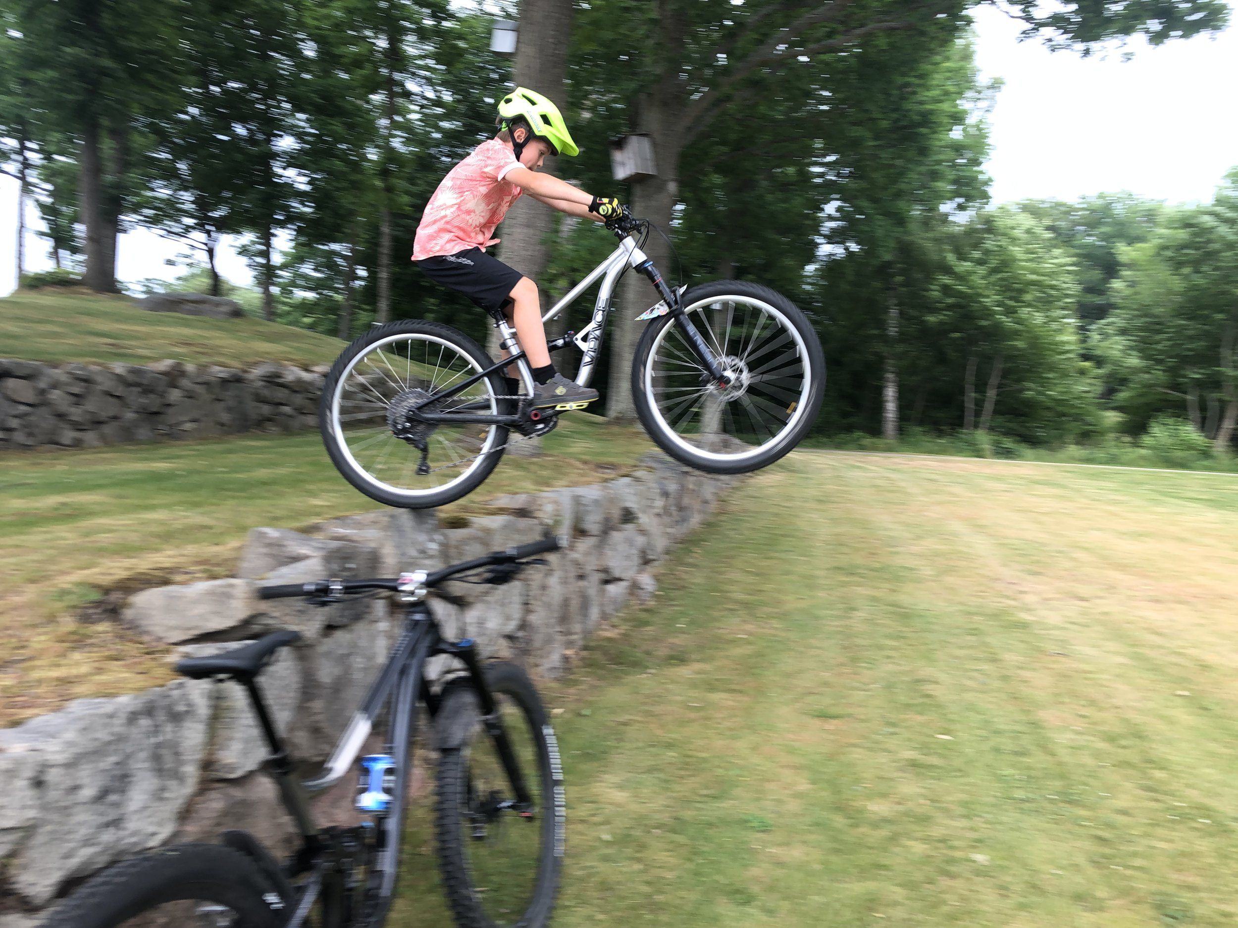

Väldigt kapabel cykel iaf, här är tex en bild på ett drop till platt mark som löses ganska smärtfritt. Från midsommarafton :)
Funkar kanon även i skogen då den är ganska lätt och väldigt lättrullad med dom relativt stora hjulen. Jag skulle kalla det en Trail-hoj.

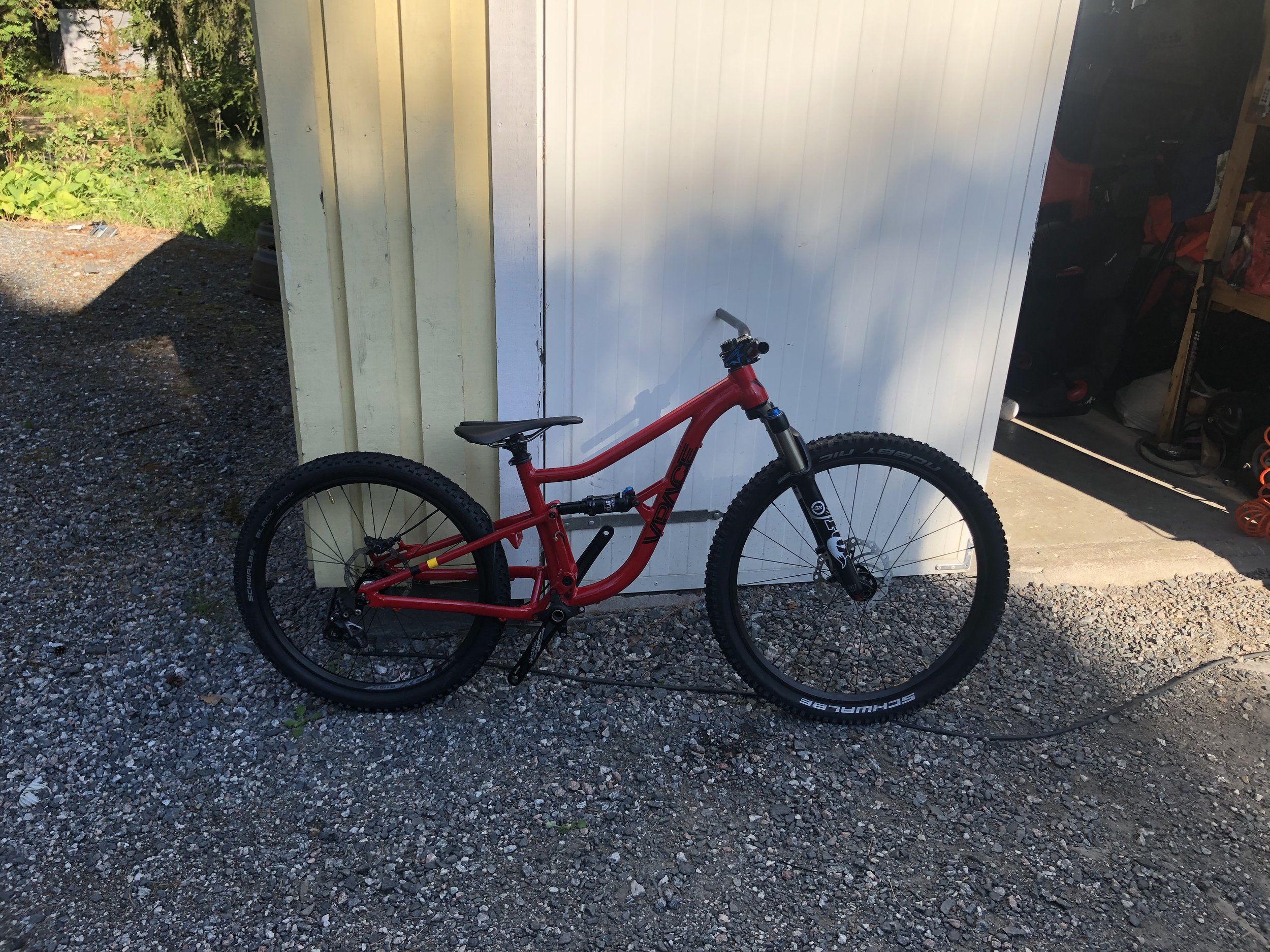

Jag köpte en 26” Vpace Moritz
+1 på Vpace Moritz. Vi skaffade Moritz26 när sonen var 130cm, nu vid 137cm är den i sweet spot. Mycket bra hoj, lätt och väldigt kapabel. Vi kör stökig stig hemma i Göteborg med dropper och de lätta orginalhjulen och byter till robustare hjul och däck för bikepark. Cykeln väger drygt 11kg orginal, svårt att få någon annan FS så prisvärt.
