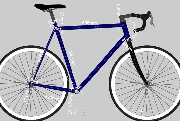

Har kollat lite på det här bike CAD programmet och det verkar ju väldigt bra! Har gjort en prototyp på hyr jag har tänkt mig att den ska se ut.
Kommentera gärna dimensionerna om det är något som ser konstigt ut! Jag är ju ganska lång (198cm) så sadelstolpen blir ganska hög men så ska det väl vara?

framgaffeln ser väldigt lång ut men du har ju använt en hybrid som mall, breda däck ? dämpad 700c framghaffel ? tror faktiskt du måste köra med lite längre kedjestag om du ska ha bredare däck än 25mm där bak. 430~450

Det jag tänkte på på din ritning ovan, förutom gaffeln som redan nämts, är att geometrin är långt ifrån alla nyare racercyklar. Surfa runt lite och kolla på de olika tillverkarnas hemsidor och kolla deras storlekstabeller.
Hembygge, Cykelram i kolfiber!!
Har kollat runt lite på olika modeller och jag har anpassat mig mer efter dem, tack för tipset! Nu har ramdelarna börjat ta form. Har tänkt köra på en ganska diskret design endast runda eller ovala delar.

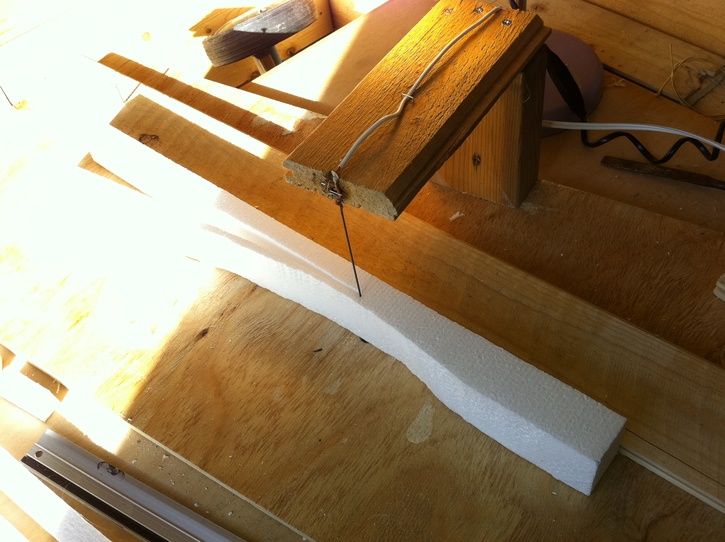

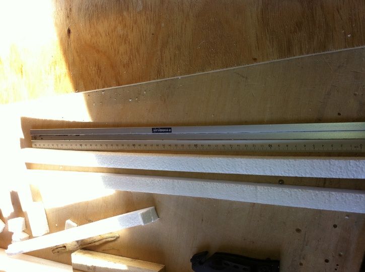

Här har jag frigolitsågen jag tillverkat. Jag har använt mig av en bilbatteriladdare tillsammans med en dimmer (för att kunna justera värmen på tråden) och en gitarrsträng. Fungerar mycket bra!
cyel002.jpg ht=542

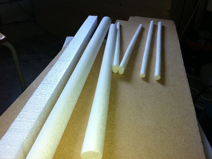

Sadelstag!? heter det så (seatstay på eng iaf) oslipat..
cyel003.jpg ht=542
Från vänster har vi:
sadelstolpen, inte färdig som kanske syns :)
Down tube esh, kan bara delarna på engelska så jag kör på det istället :)
Top tube
Chain stay
Seat stay

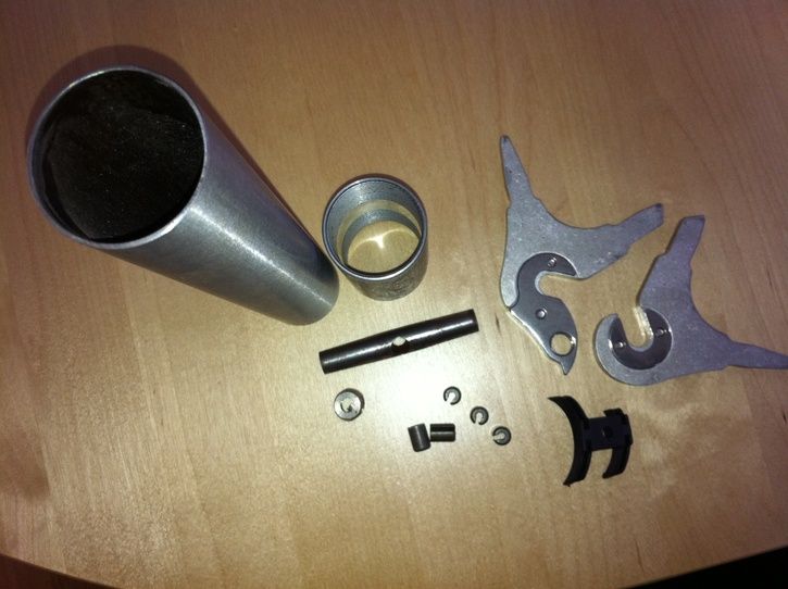

Nu har delarna från ceeway kommit och arbetet kan nu börja på riktigt.. Det känns riktigt bra!
cyel.jpg ht=542
430g vägde allt tillsammans...
När det kommer till kolfiber så finns det som jag förstått typ två olika sorters vävnad antingen twill eller plain, enkel- eller dubbelriktad och det stabilaste är väl då dubbelriktad väv, men om man vill satsa på att få ned vikten också kan man blanda eller?
tipset om att köpa från ebay var ju faktiskt bra, mycket billigare än om man köper från biltema.. BT tar ju 500 kr m2 medan man kan hitta 160 kr m2 (exklusive frakt)på ebay.. det är ju bara det att det finns så många olika trots att de inte är särskilt olika alla är ju twill 50" 2x2 och typ 170g m2. Något sådant borde ju fungera eller spelar det stor roll?

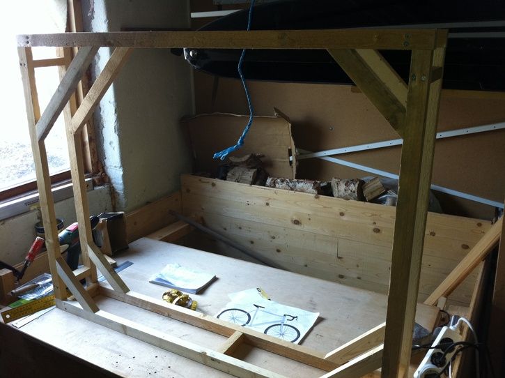

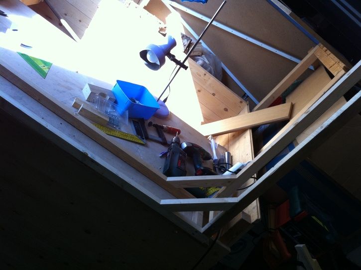

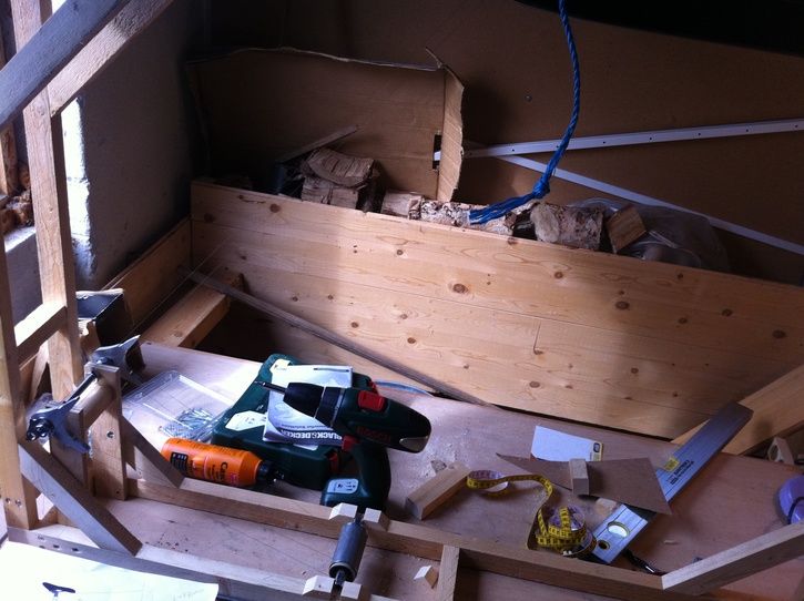

Nu har jag börjat tillverka ramen, igår blev stommen färdig och nu återstår det att placera ut alla delar som ska sitta fast så exakt som det bara går.
cyel007.jpg ht=542
Under konstruktion...
cyel011.jpg ht=542
Färdig stomme.

AH sorry, inte så jättebra beskrivet... det som är på bilden är stommen till ställningen där cykeldelarna sedan ska placeras in. Ställningen är gjord i trä, ramdelarna som jag kommer att placera dit är gjorda i cellplast, frigolit, och därefter kommer jag att linda in cellplasten med kolfiberväv..
Jag har ytterligare en ny bild som visar projektet lite längre framskridet.
cyel012.jpg ht=542
Här kan man ser hur gaffeländarna och vevhuset har placerats ut i ställningen.
